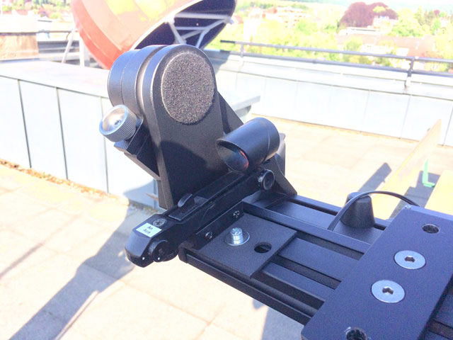

Wenn du das Fernglas in so einer Wiegenmontierung hast: Mit der APM-Gabel und einem 100mm-Fernglas passt ein etwas kleinerer Sucher noch unten in die Gabel. Mit einem 80er-Glas sollte der SkySurfer auch passen.
3D-gedruckter Adapter
Leuchtpunktsucher neben 100mm-Bino
In diesem Beitrag
gibt's noch ein bisschen mehr dazu. Vorteil: Der Sucher bleibt immer in der Gabel.
Beste Grüße,
Alex

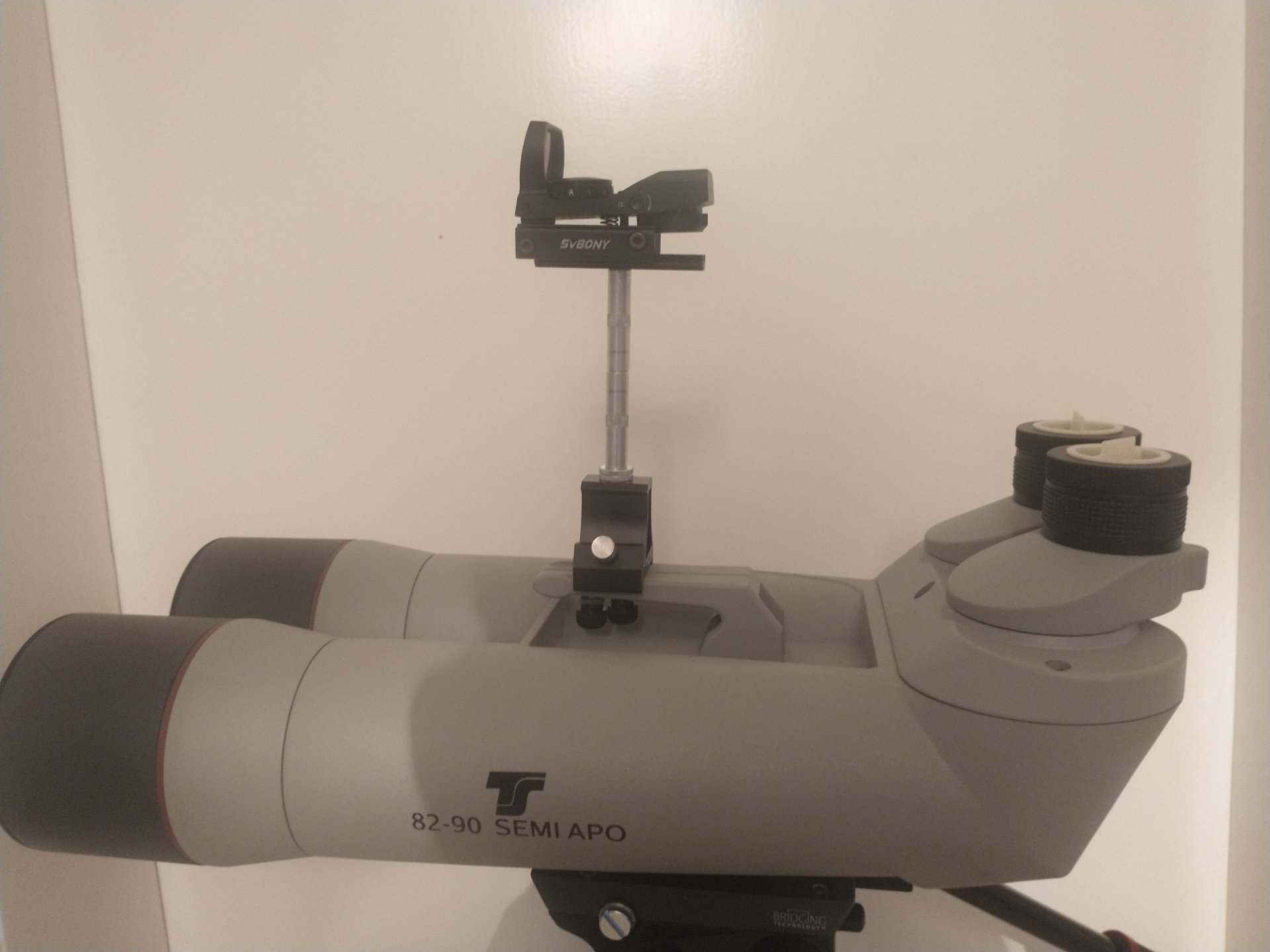

hier ist das Ergebnis : eure Ideen, ein bißchen Internetrecherche und eine kleine Bastelei im Keller.
Danke nochmals!!!
Rolf
