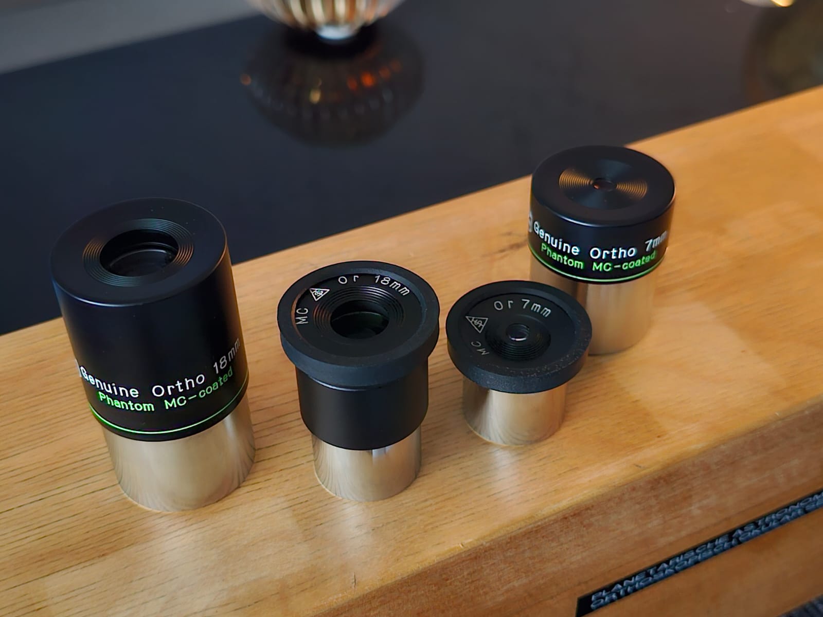

Bei den 1,25" Varianten nutze ich gerne die Baader Genuine Orthos, Preisleistung nahezu unschlagbar & nach längerer Suche im Netz auch auffindbar mit Geduld.
Den Anhang 513127 betrachten

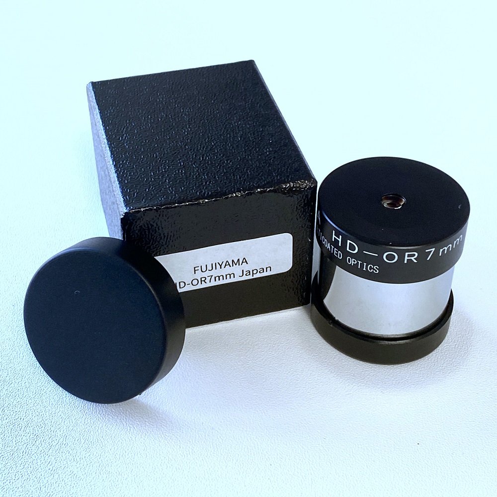

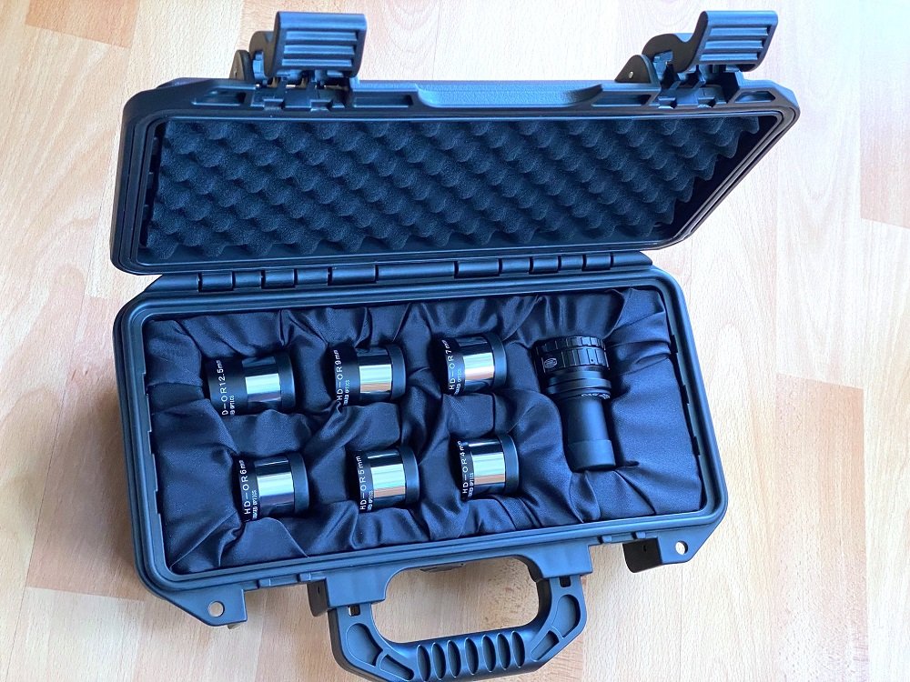

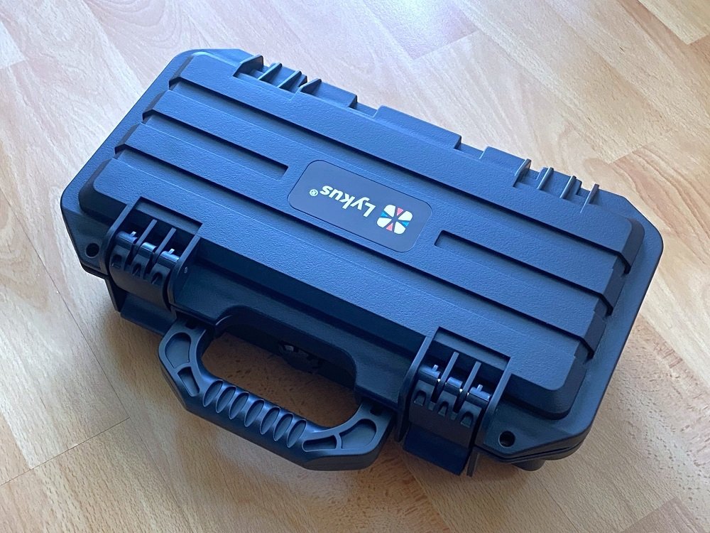

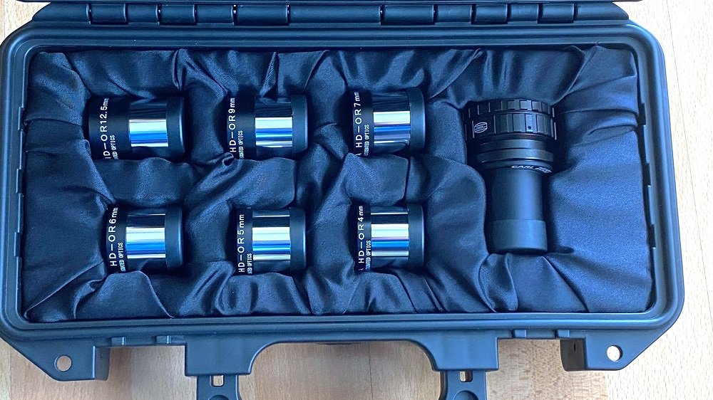

..... so, ihr Experten.
Den vielen Ratschlägen zur Folge ist meine Okularpalette für die Planeten + etc. komplett. Nachdem das letzte gewünschte 7mm vorgestern angekommen ist, konnte ich am 22.11. mit/ohne Zeiss Barlow die Orthos gegen die XW Pentax vergleichen (3,5, 5, 7, 10). Dazu werde ich mit weiteren Beobachtung bei Zeiten berichten. Für mich war das Ergebnis doch ein wenig überraschend und ich suche noch die richtige Einordnung.
Ein paar Worte zu dem heute gelieferten Lykos Kunststoffkoffer, den ich eigens für die Orthos und Barlow auf Verdacht aus dem Fluss fischen konnte. Stabil, sauber verarbeitet, schließt vertrauensvoll, sehr leicht und die Würfelschaumeinlage ist von guter Dichte und gut zu verarbeiten. Der Hersteller hat ein sehr großes Größensortiment.
Euch allen nochmals, besten Dank für die zielführend aufgezeigten Optionen.

Hallo Dominique,
Sehr schöne Okulare. Bis auf das 4mm und 6mm habe ich auch alle. Zudem das 18mm und 25mm.
Meine Lieblingsokulare. Perfekt für Detailbeobachtung.

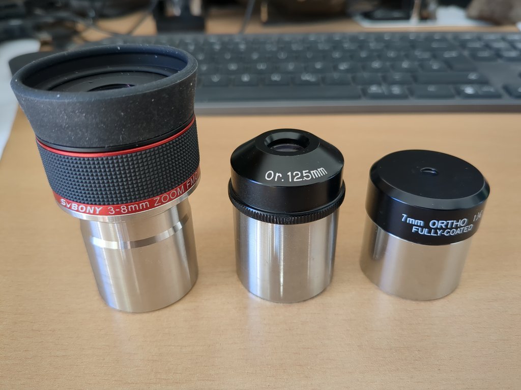

Hab mir, nach all den positiven Berichten, auch das SVBony 3-8mm Zoom als Planetenokular geholt und muss sagen ich bin echt angetan von dem Teil. Im Vergleich zu meinen Vixen Orthos find ich die Abbildungsleistung nicht schlechter, wenn nicht sogar eher einen Tick besser, was wahrscheinlich am entspannteren Einblick liegt. Der Augenabstand ist zwar auch eher kurz aber trotzdem schon deutlich besser als bei den Orthos. Die Zoomfunktion ist an der Sonne und am Mond sowieso ein Traum. Bin echt zufrieden damit!
Heut grad das SVBony 3-8 Zoom mit dem Vixen 7mm Ortho und dem Lacerta 4mm UWA bei bestem Seeing abwechselnd am Mond verglichen. Ich bin entzückt von dem SVBony, eindeutiger Testsieger, das Okular darf bleiben und wird jetzt mein Lieblingsokular für Mond, Sonne und Planeten.

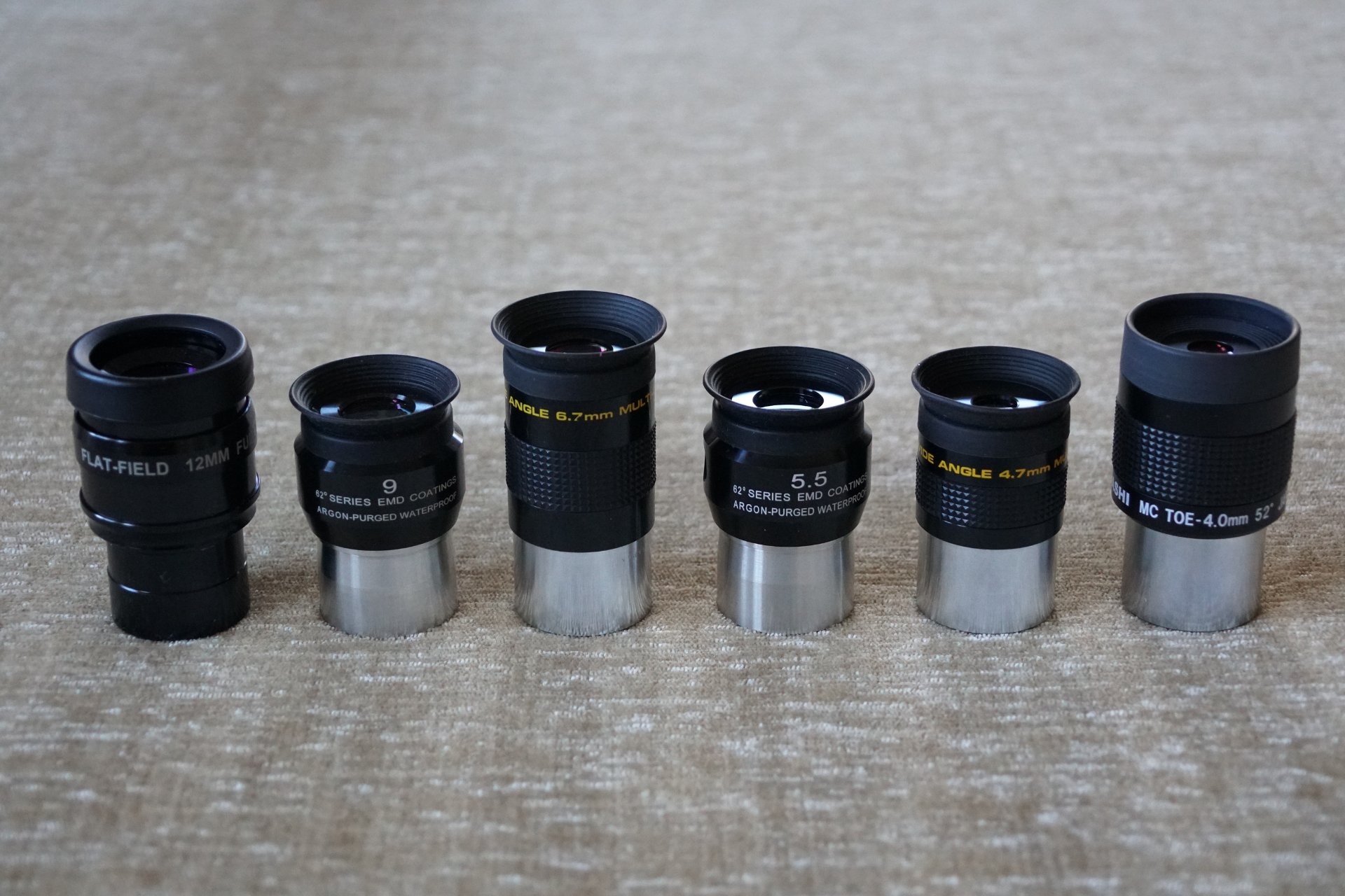

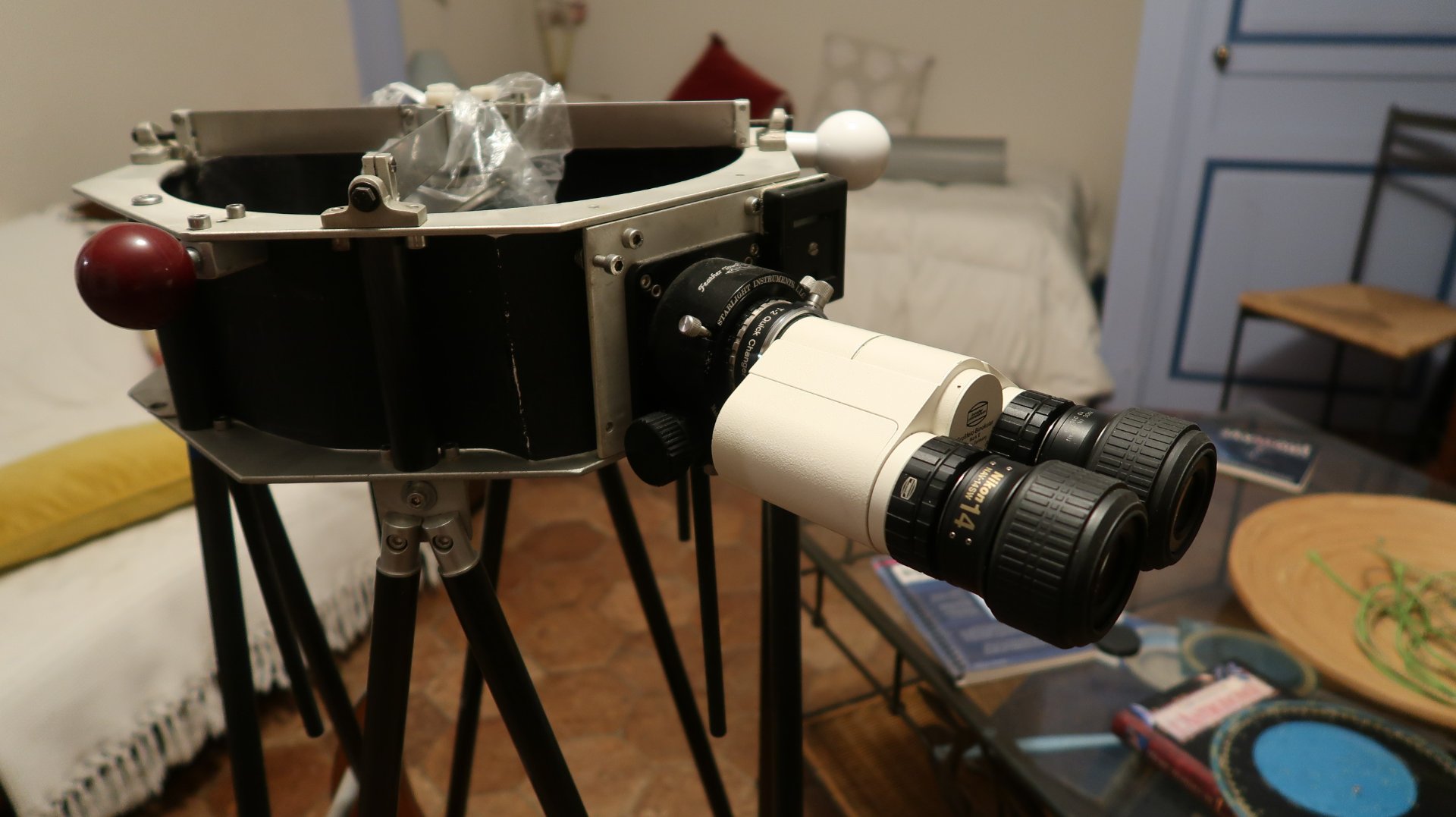

als neues Mitglied aber seit 45 Jahren aktiver Beobachter stelle ich mal mein aktuelles Set kurzbrennweitiger Okulare/Planetenokulare vor.
Als kürzeste Brennweite nehme ich ein 4mm Takahashi TOE, das 3,3mm TOE wird in Kürze dazukommen.
Sehr interessant sind nicht nur am Planeten meiner Meinung nach die beiden ES Okulare 5,5mm und 9mm aus der 62° Serie. Ich hatte in diesem Brennweitenbereich zuvor die Takahashi LE 5mm, 7,5mm und 10mm, die ich für die beiden ES Okulare hergegeben habe. Grund: Die ES 5,5 mm und 9mm fand ich in der Bildmitte genauso scharf wie die LE´s, dafür haben die beiden ES das größere Gesichtsfeld, noch dazu die bessere Randschärfe, und ein noch besseres Einblickverhalten, und das trotz des deutlich niedrigeren Kaufpreises. Enttäuscht war ich aber von den anderen Brennweiten aus der ES 62° Serie, diese haben wohl einen anderen optischen Aufbau als die beiden kürzesten Brennweiten und insbesondere eine schlechte Randabbildung.
Ein günstiger Geheimtip im mittleren Brennweitenbereich ist meines Erachtens auch das Flat Field 12mm 60°, ganz links im Bild. Es ist aus der Serie mit den 8mm, 12mm, 16mm, 19mm und 27mm Okularen neben dem 27mm das beste, dafür mußte sogar mein Takahashi 12,5mm LE gehen. Grund: Das 12mm Flat Field zeigte sich im direkten Vergleich in der Bildmitte genauso scharf wie das LE, hat aber die bessere Randschärfe und das größere Gesichtsfeld. Wie beim LE 12,5 auch ist das Einblickverhalten absolut ruhig bei sogar noch etwas größerem Augenabstand. Ganz im Gegensatz dazu fand ich jedoch die Flatfield 16mm und 19mm Okulare unbrauchbar.
Es gibt innerhalb von Okularserien wohl oft deutliche Unterschiede, gerade im optischen Design. Das ist mir auch bei den Takahashi LE Okularen aufgefallen, die 5mm und 7,5mm haben einen anderen optischen Aufbau und sind im Vergleich zu den längeren Brennweiten deutlich randschärfer.
Als Oldtimer-Okulare benutze ich immer noch gerne die Meade UWA 6,7mm und 4,7mm Okulare. Ich hatte mal ein Nagler 7mm Typ 6, habe dies aber wieder zurückgegeben. Ich hatte, und das gilt für alle Nagler Typ 6 Okulare, Probleme mit dem Einblickverhalten, die Nagler haben zwar etwas mehr Augenabstand als das alte UWA 6,7mm, aber immer wenn ich das ganze Feld überblicken will und das Auge nicht ganz genau positioniert ist, kommt es zu Blackouts bzw. Kidney beanining. Das alte Meade ist völlig gutmütig im Einblickverhalten, auch Anfänger haben kein Problem damit. Nicht ganz so gut ist das UWA 4,7mm, da wird es tatsächlich knapp vom Augenabstand.
Soviel von meiner Seite zum Thema
Stefan
