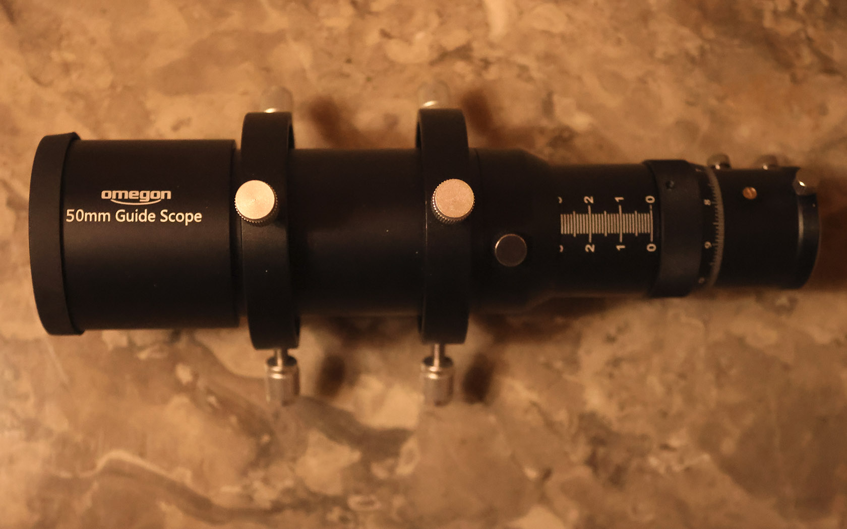

Ja ich habe vor zwei Jahren, eine neue Teleskopmontierung (Heq-5) gekauft und dazu noch dieses Leitfernrohr mit 50 mm Brennweite, das ich gegen den Sucher austauschen kann und eine Guiding Cam "Omegon Astro Camera". Auch unter der Bezeichnung "Guide 1200M" bekannt. Mein Spiegelteleskop hat eine Brennweite von 750 mm und einen Durchmesser von 150 mm. Viele meiner Astroaufnahmen habe ich über Phd2 angewandt, also das Guiding wenn mehr als 1 Min Belichtungszeit in Anspruch genommen wird. Ja ich hatte auch damals das Teleskop auf dem Balkon eingenordet, aber aktuell an meinen Wohnort, geht das leider nicht mehr, weil das Dach zu weit hinein ragt und nicht arg hoch hinaus komme.
Denke mal wenn das Wetter wohl wieder mitmacht - Chancen könnten im Oktober noch sich ergeben, kommt das ganze Setup in den Garten. Im Juni bei einem Test dort unten schnitten erfolgreich ab. Ja bei meinem Leitfernrohr ist eine feine Justierung möglich, das ich auch am Laptop dann auch sehen kann. Ja dabei hatte ich eine bestimmte Einstellung gefunden, die mir gute scharfe Ergebnisse geliefert hatte. Das Leitfernrohr ist nicht schwer, bin bis jetzt gut zufrieden gewesen, bei dem Kauf dieses Leitfernrohres. Es gibt zwar sehr viele Angebote von Leitfernrohren, was hier zu empfehlen ist, ist Erfahrungssache.

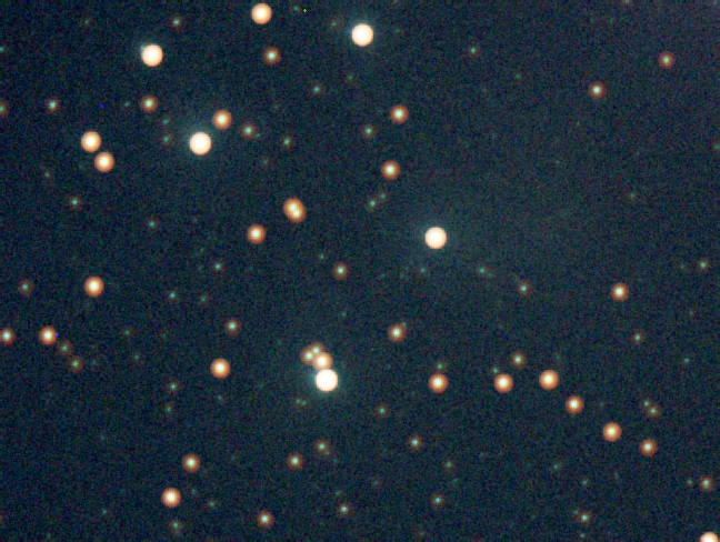

Hallo Dietmar ,und alle andern natürlich auch ...
Ja das habe ich auch nur irgend wie gibt das keine schönen Bilder .
Kann mir einer sagen warum ?
Mfg Willi
P.s cam ist eine ZWO 120,uv-ir cut.
Ist halt ein schneller, bunter Achromat mit f/4. Irgendwo muss der Farbfehler hin, hier halt ins Rote.

... ok Danke für dir Antwort.
Kann mann nix dagegen tun ?
Mfg Willi
Es gibt Filter wie den Semi APO Filter von Baader. Hilft schon, aber kommt immer darauf an, wie stark der Farbfehler ist. An langsameren Achromaten hat er es einfacher. Wunder kann er nicht, aber besser wird es – kann einen Versuch wert sein.

Wegen dem Farbfehler vielleicht einfach nur Grünfilter? Mondfilter? Oder selbst Buntglasfilter sollte helfen.
Gruß Frank
Guten Morgen Franz . ..
Ja schon ok . Dachte halt ich könnte so das ein oder andere Foto da mit machen .
Mfg Willi
natürlich hat 'n f/4 Achromat 'n heftigen Farbfehler, na und?
Dafür findest du auch in sternarmen Gegenden immer eine Auswahl geeigneter Leitsterne.
Ja das habe ich auch nur irgend wie gibt das keine schönen Bilder .Den Anhang 509720 betrachten
Mfg Willi
Was willst du denn? Sieht doch gut aus. Die Sterne müssen nur scharf genug sein um sich ausreichend vom Hintergrund abzuheben und das sind sie. Zu scharf dürfen sie auch gar nicht sein, weil, um mit so kurzen Brennweiten zu guiden, der Schwerpunkt der Sternabbildung berechnet werden muss und das geht bei einem einzelnen Pixel schlecht.
Filter wären eher kontraproduktiv, weil du dadurch Licht wegschmeißt und schwächere Sterne sich u.U. nicht mehr vom Hintergrund abheben.
