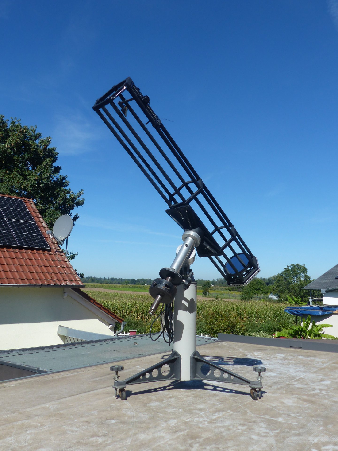

Hallo allerseits,
wollen doch mal sehen, was sich hier noch an exotischeren Geräten tummelt, wenn grad schon alle ihre Teleskope für Fotos aus dem Winterschlaf holen :cool:
Ich hätte einen Lichtenknecker 125/3500 zu bieten, der wegen seinem Gewicht vor allem bei öffentlichen Beobachtungsnächten zum Einsatz kommt und nicht auf dem Balkon, wo er an der Markise anstößt.
Nett bei Sternennächten: Alle Welt denkt dann, das wäre das größte Gerät am Platz, nur weil der Okularrevolver schon mehr wiegt als ein C6. Wobei es letztes Jahr eine völlig untypische Session gab, bei der zwei Schiefspiegler, ein Schmidt-Cassegrain und kein Newton oder Refraktor auf Gäste warteten...

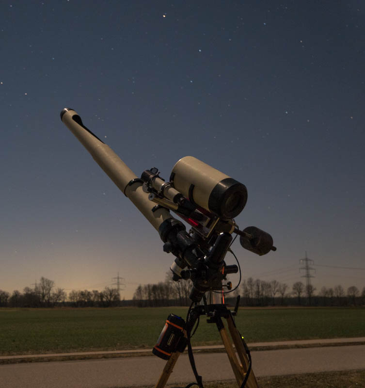

Der 150/3000mm Schiefspiegler.​
Dieses Teleskop, ein 6" ƒ20 Kutter- Schiefspiegler, setzte ich vor allem für die Beobachtung der Sonne im Weißlicht mit einem Herschelprisma ein. Die Bauweise von diesem Schiefspiegler ist katadioptrisch mit einer Korrekturoptik.
Aufgebaut wurde dieses Teleskop auf einer Losmandy G11.
Dieses Teleskop bildete auch am Mond und den Planeten hervorragend ab.

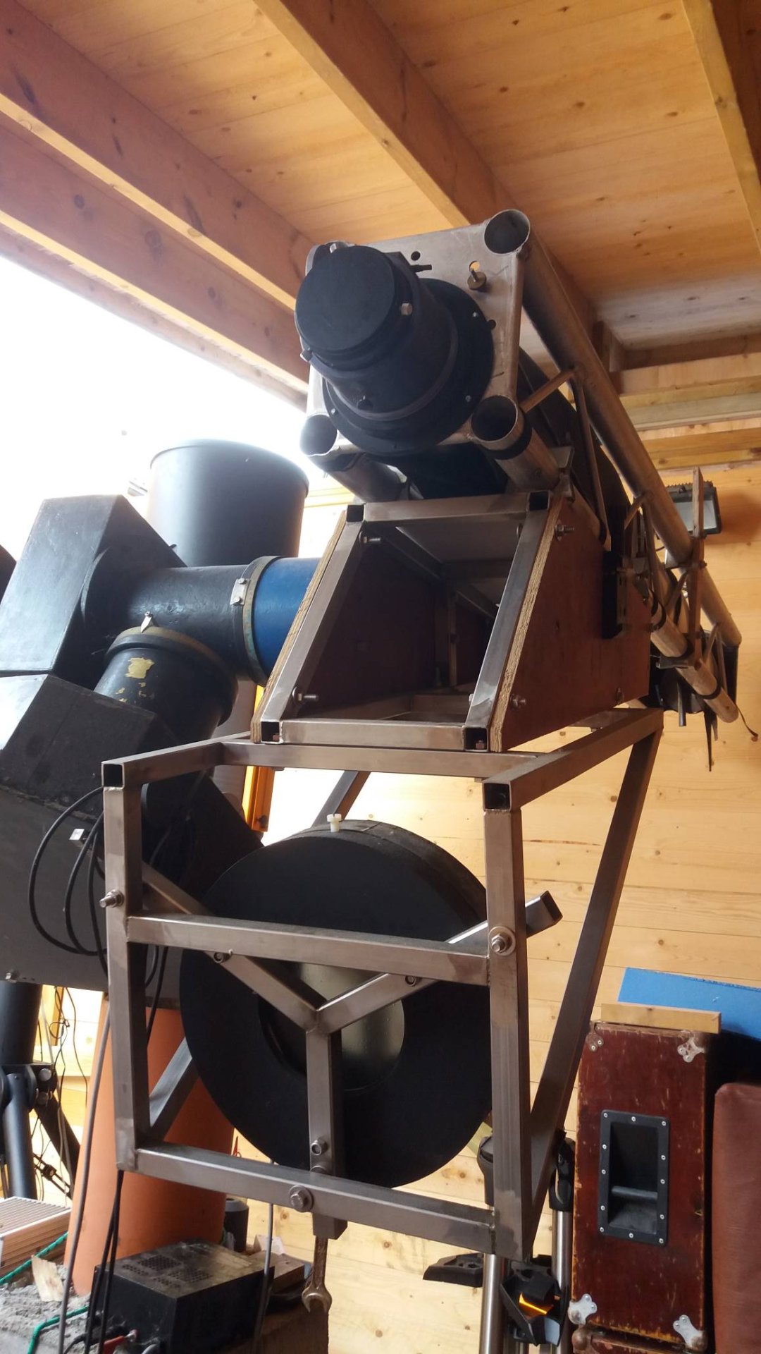

Hier ein 2000/4000 Eigenbau den ich von einem Sternfreund gekauft hatte und aktuell noch in meinem Besitz ist.
Der Kutter war ursprünglich hängend montiert, ( Bild 1 ) ich habe ihn dann provisorisch erst einmal für parallaktische Nutzung umgebaut.
Die Hauptspiegelzelle wurde mittlerweile deutlich leichter und belüftet gestaltet und alles weitere, sollte eigentlich, von einem leider verstorbenen Sternfreund und Feinmechanikermeister komplett umgebaut werden.
Die ursprünglichen Komponenten sind noch vorhanden, HS+FS, Korrekturlinse, Okularauszug, ebenso neu gekaufte Tubusrohre.
Leider blieb das Projekt bisher unvollendet und ich hab nicht die nötige Zeit und Fachkenntnis zur Fertigstellung.
Der Hauptspiegel ist ein Selbstschliff eines holländischen Sternfreundes und wurde mit mindestens beugungsbegrenzt angeboten, der Fangspiegel ist von Lichtenknecker und beide Spiegel wurden von Orion UK Hilux verspiegelt.Bei Beobachtungen hat das Gerät sehr schöne Bilder geliefert.

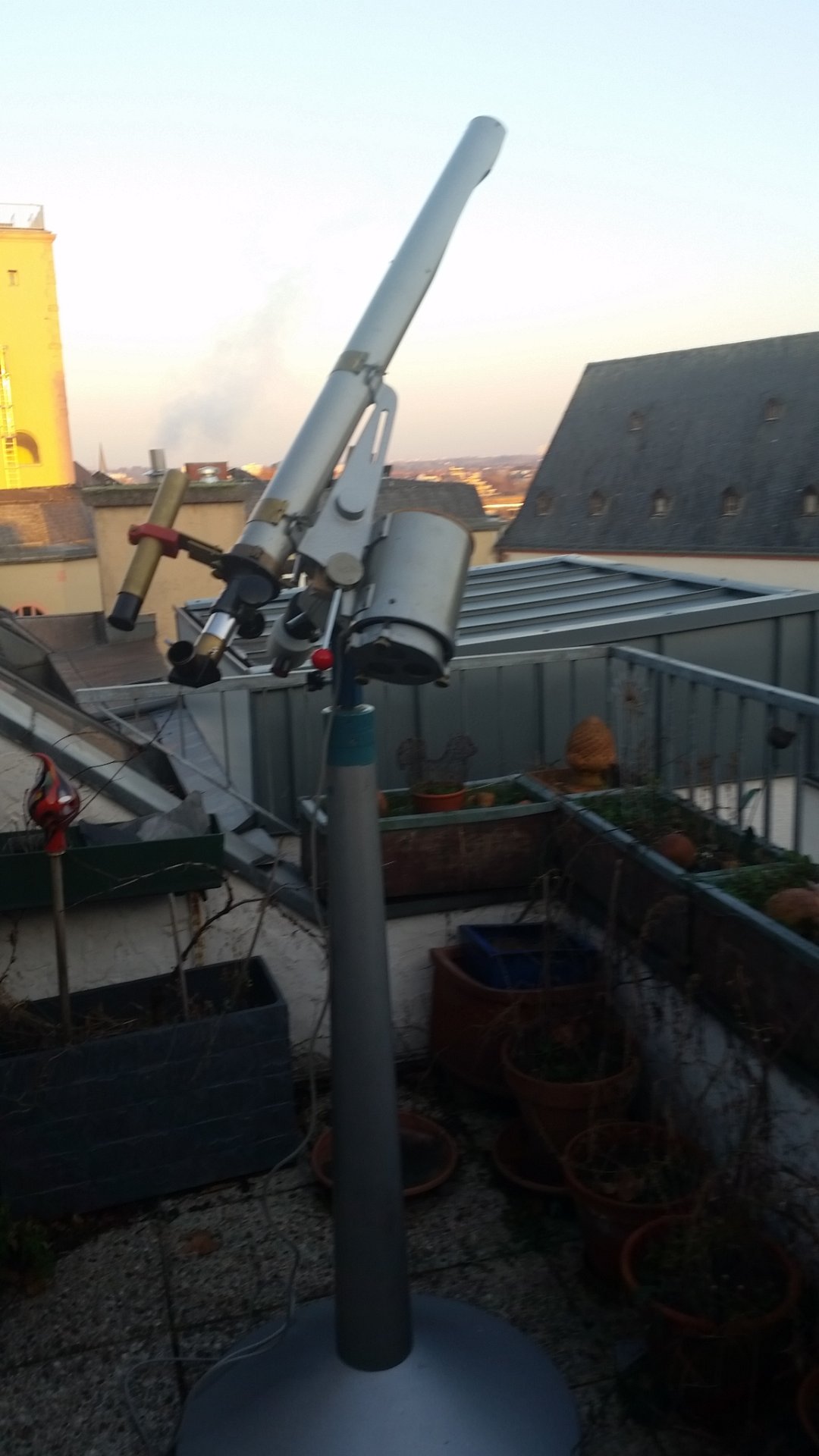

Liebe Glasaugen,
anbei ein Bild von meinem Schiefspiegler:
Okay, ein temporärer zustands- und nicht bauartbedingter Schiefspiegler ... weil ich den Hauptspiegel beim Versuch ihn im Dunkeln und ohne wirklichen Plan zu zentrieren so dermaßen verstellt habe, dass jetzt überhaupt nichts mehr geht. Ich bin gespannt, ob ich das ohne Hilfe jemals wieder hinbekomme. Sobald es wärmer wird, muss ich da mal dran.
Schiefe Grüße in die Runde vom
Ursus
******Disclaimer: Falls das nicht lustig sein sollte, bitte ich um Entschuldigung*******
Hallo Urs,
den Schiefspiegel-Status kann man ja beseitigen, aber zumindest die offene Tubus-Konstruktion dürfte ausreichend exotisch sein :cool:
Beste Grüße,
Alex

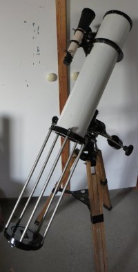

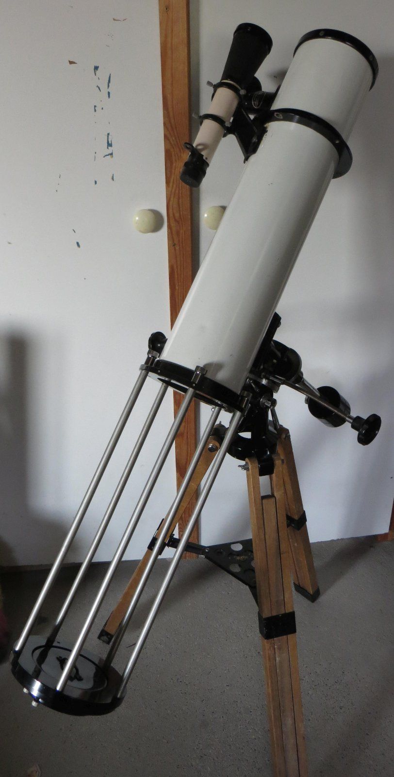

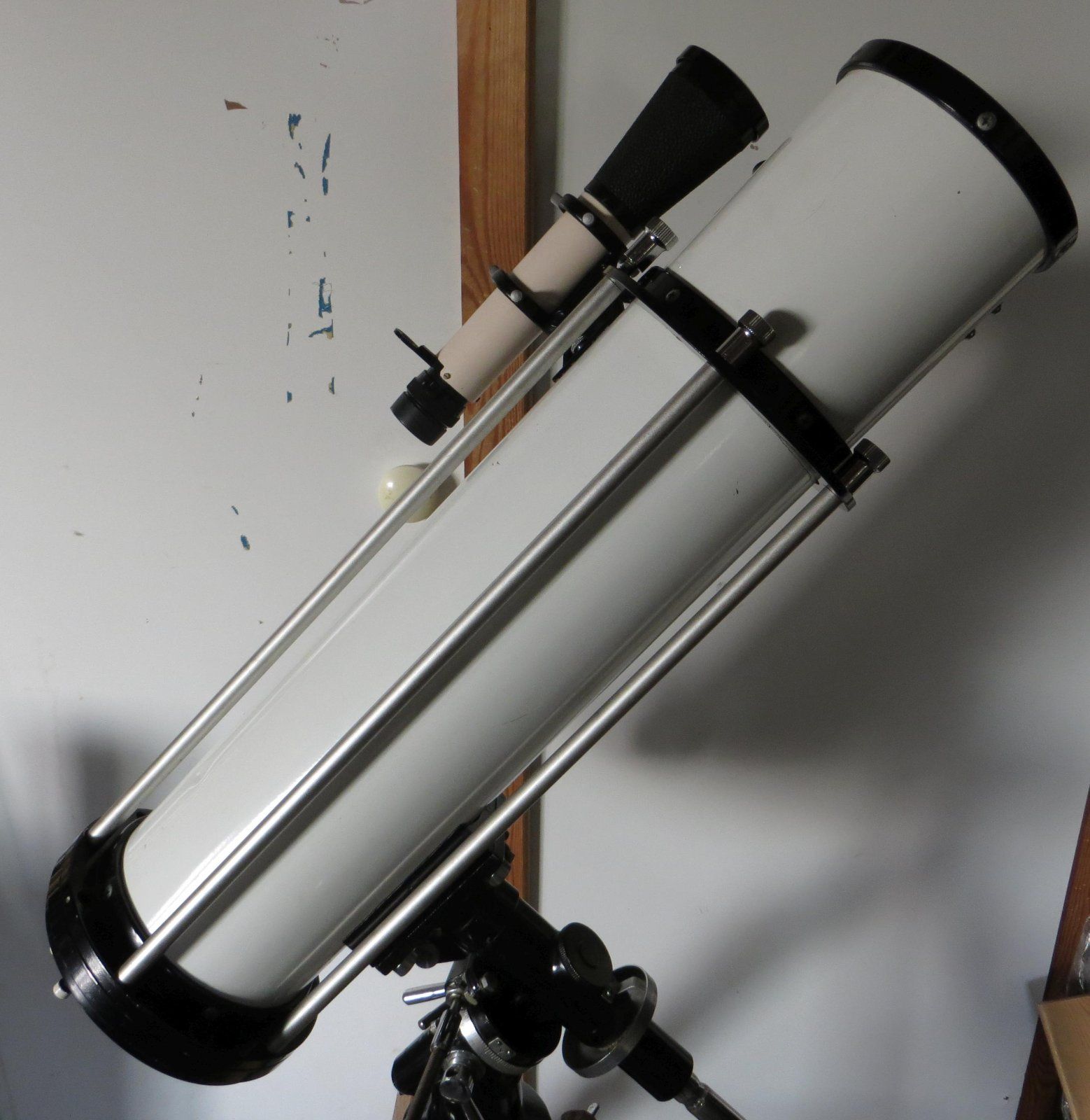

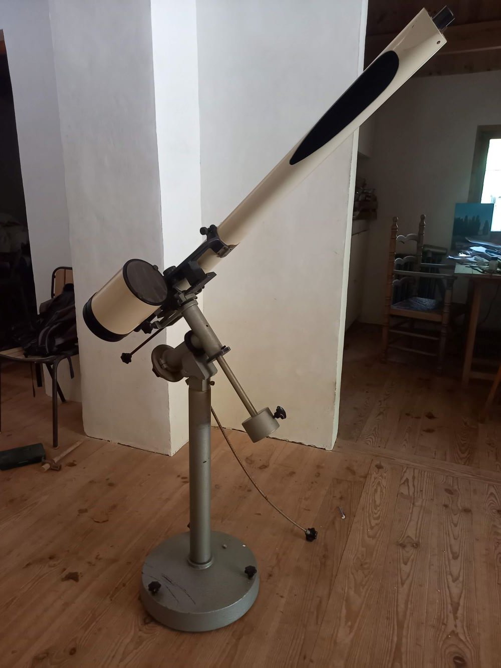

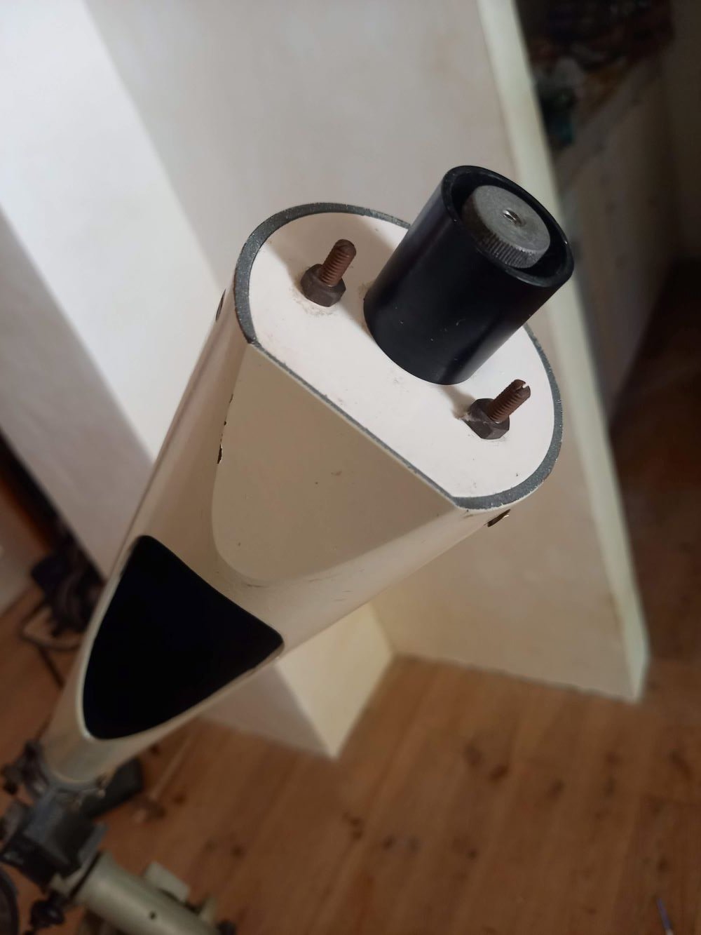

Hier noch ein Exot:
Wiederum nicht unbedingt system- aber diesmal Bauartbedingt.
72f03da8-8eb3-4038-a2d9-3fcf39adbc33.jpg 9039782d-67ae-4457-88f8-e6867bf98cc5.jpg
(Harald, ich hoffe das ist okay, dass ich hier Deine Fotos verwende. Urheber der Fotos: Harald Richter)
Ein ausziehbarer (!) 114er Newton von Eikow. Der wurde durch diese Konstruktion auf 1200 mm "aufgebohrt". Ich habe ihn von einem Astro-Buddy für mein Museum gekauft . Er meinte damals, es sei möglicherweise der - oder zumindest einer der - erste Gitterrohr-Newton ever. In der orignalen Holzkiste mit ziemlich viel Zuhör.
Falls jemand noch mehr drüber weiß, würde ich mich freuen, wenn er sich melden würde.

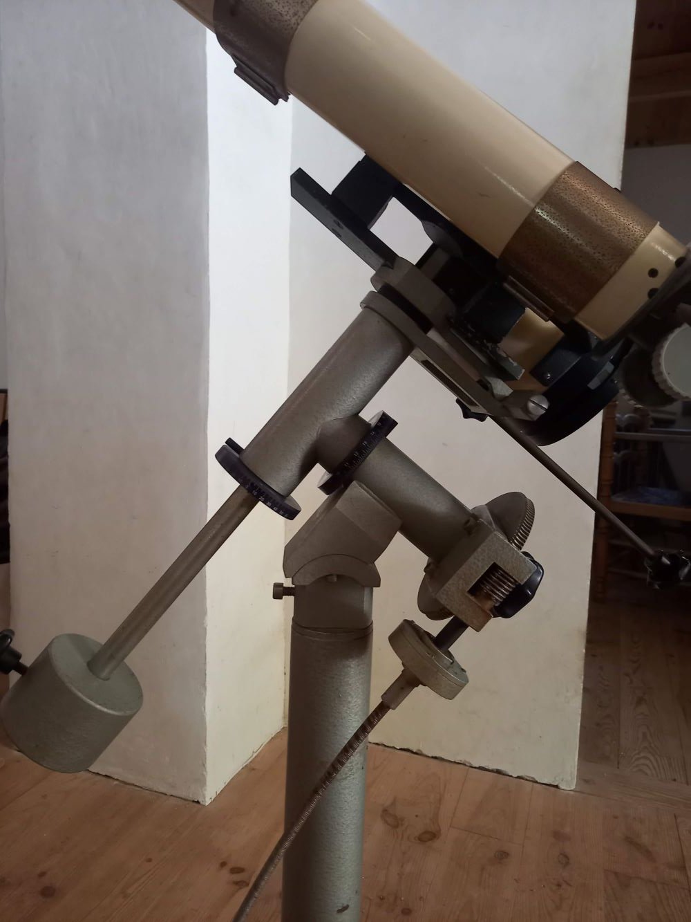

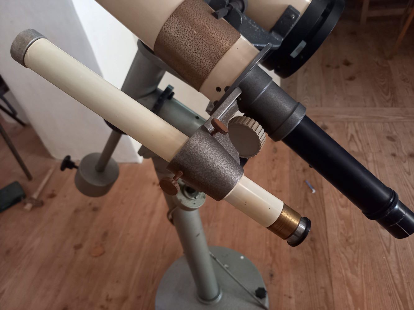

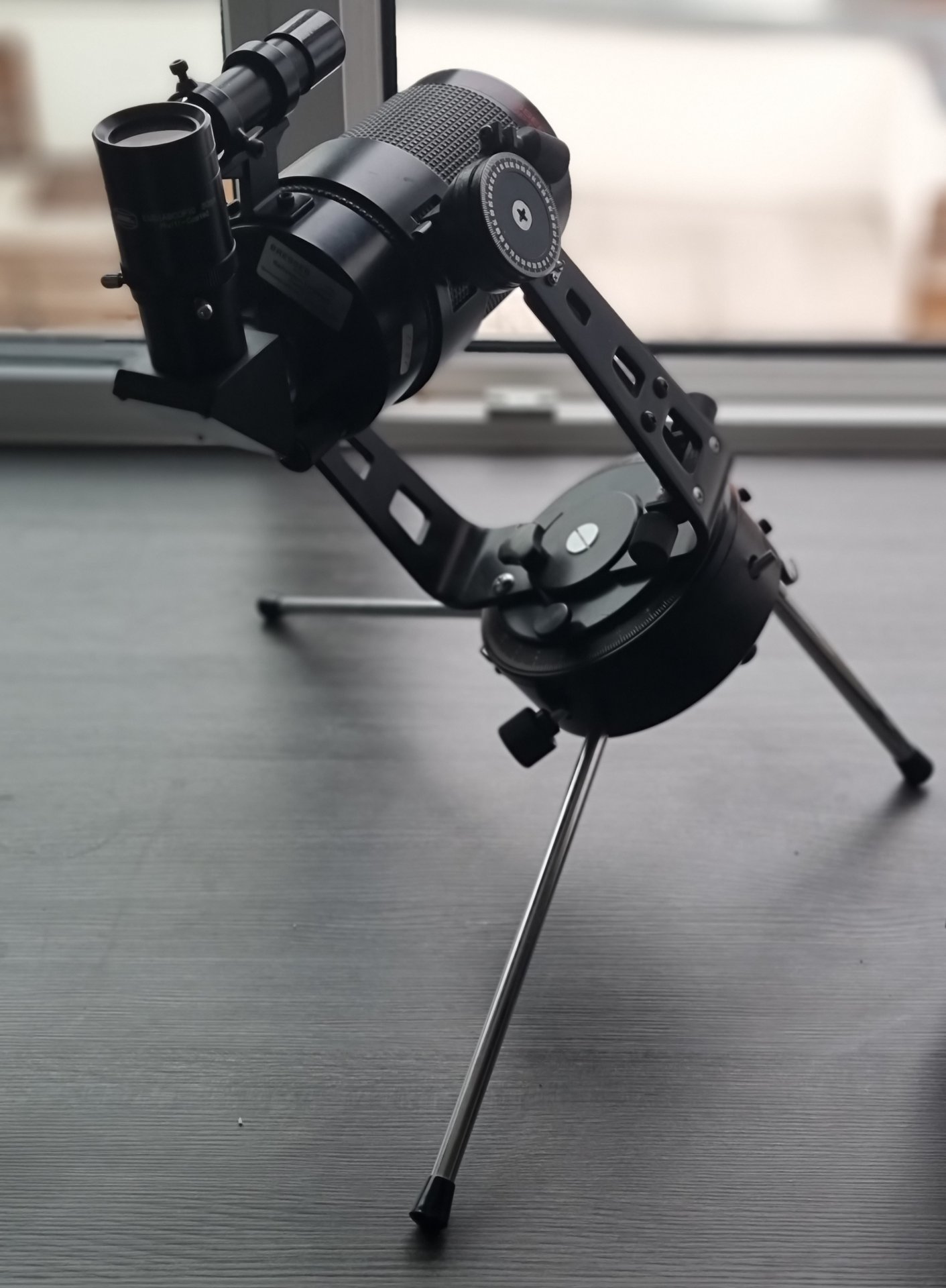

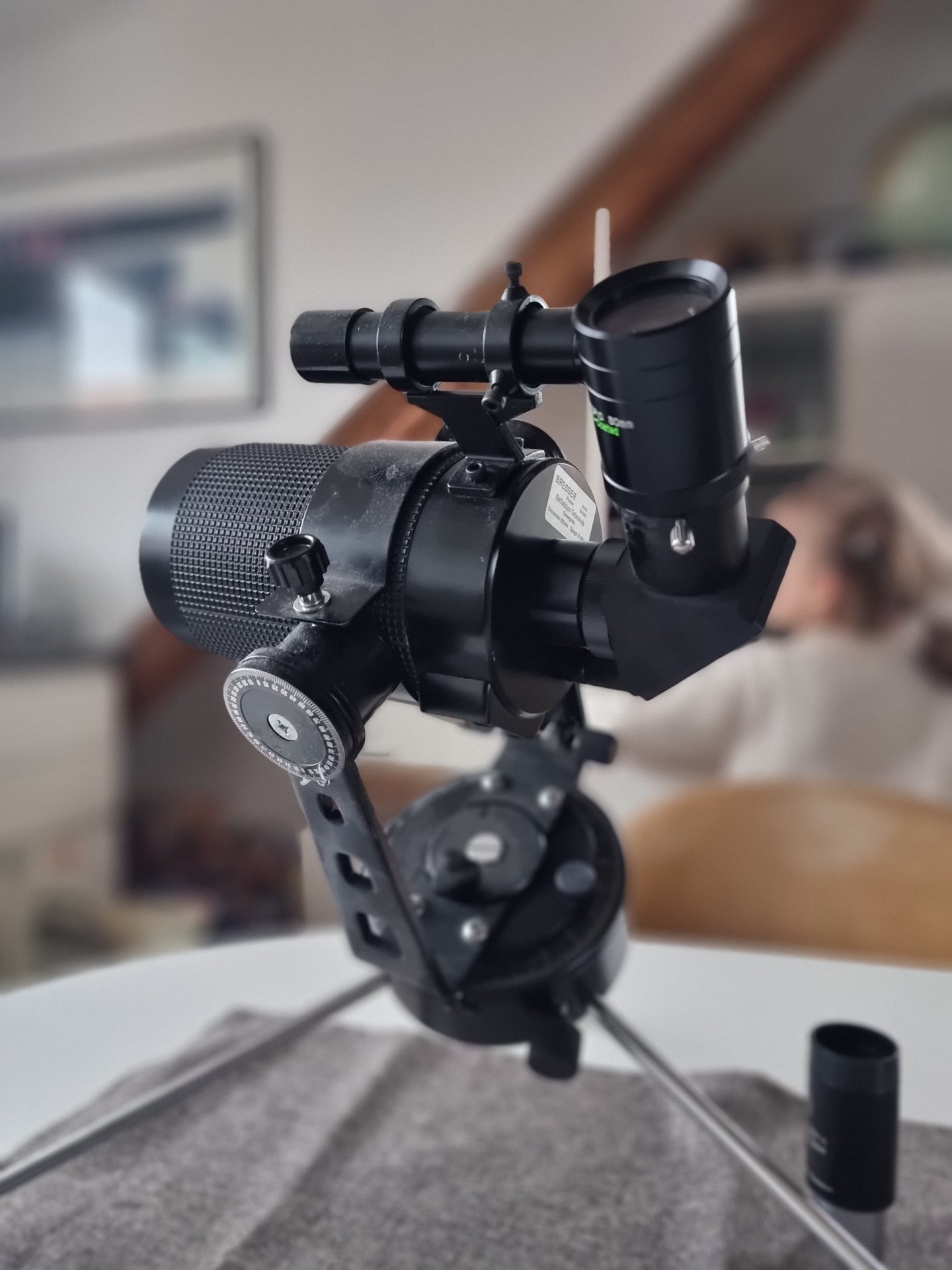

Hallo in die Runde,
Kein Schiefspiegler, aber vermutlich ein Exot.
In meiner Jugend stand dieses Teleskop in der Fotoabteilung des Kaufhauses und hat mich immerwieder magisch angezogen. Ich schlich damals drum herum wie die berühmte Katze um den heißen Brei. Aber mehr als der kostenlose Prospekt war damals nicht drin. Dann, 35 Jahre später tauchte eines in der Bucht auf und ich habe zugegriffen. Der erste Blick durch das Fernröhrchen war ernüchternd. Es lieferte kein scharfes Bild. Die Justierung des Fangspiegels brachte keine wesentliche Verbesserung. Das ließ mir keine Ruhe. Also das Gerät aufgeschraubt und begutachtet. Vor dem Hauptspiegel auf einer Art Blendrohr sitzt ein Korrektor, dessen Position sich durch ein Gewinde verändern lässt. Er ließ sich etwa eine 1/15 Umdrehung in Richtung Hauptspiegel verdrehen, was ich auch getan habe. Nach dem Zusammenbau war ich sehr gespannt, hatte allerdings keine hohen Erwartungen. Doch siehe da, das Bild war scharf, zumindest so scharf, wie es einem Gerät dieser Größe und Bauart entspricht. Nun bin ich glücklich mit dem Teil, es sieht für meinen Geschmack toll aus und die Montierung ist sehr steif. Ein praktisches kleines Teleskop für schnelle Beobachtung.
Grüße Daniel

Hallo Ursus,
das ist ein Selbstbaustativ mit einer Staus Stakumontierung, die keine 40 kg tragen muß. Die niedrige Höhe hat sich schon als sehr komfortabel erwiesen, als ein Gast im Rollstuhl bequem beobachten konnte.
Auch das 80mm Okular (3") von Harry Siebert hat schon manchem Atembeschwerden bereitet.
Gruß Thomas

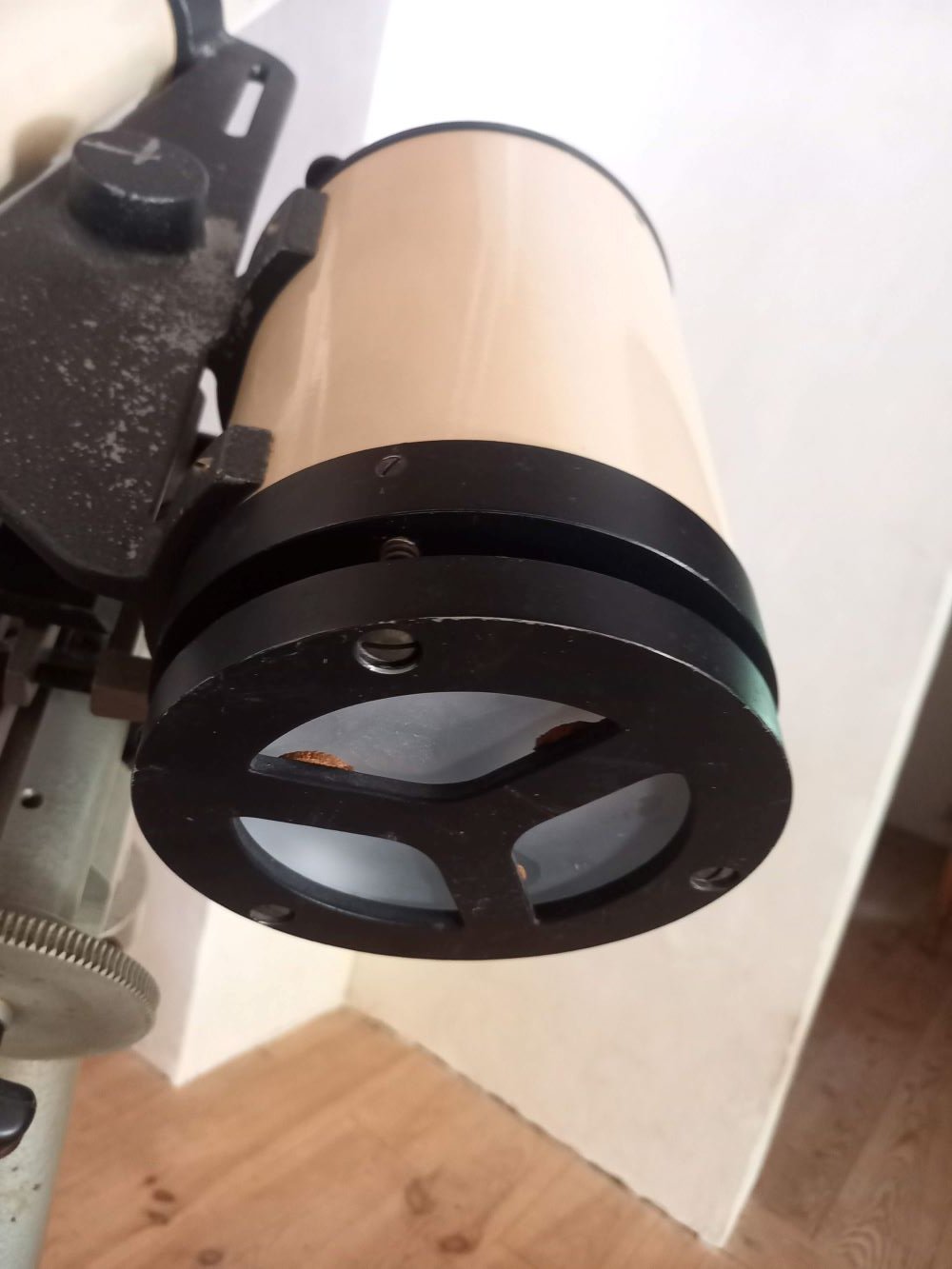

Anbei ein paar Bilder von meinen (für mich neuen) Kosmos-Schiefspiegler, 110/2720.
Ich habe ihn zusammen mit der Bauanleitung bekommen, und die datiert auf 1964. Auf den ersten Blick scheint er fast baugleich zum dem von Wolfgang Ries, aber es gibt doch ein paar kleine Unterschiede.
Leider sind die Okulare verschollen. Der Hauptspiegel war ziemlich verdreckt, ich hab ihn aber ganz gut und ohne Kratzer reinigen können.
Bin gespannt auf den ersten Test mit neuem Okular.
