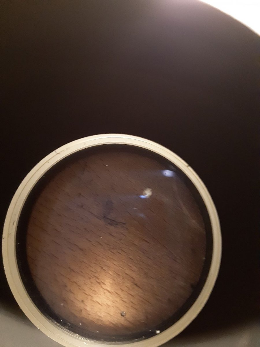

Am vorletzten Sonntag lief mir ein Missgeschick, dass beim Fernrohr-Reparatur ein kleines Maulschlüssel aus 30 cm Höhe durch das Rohr auf dem Flintglas dieses Objektives fiel, so dass ein Aufschlag mit 1,5 mm Durchmesser entstand (Wie beim Steinschlag auf die Auto-Windschutzscheibe).
Könnten Sie den Objektiv reparieren und reinigen?
Ich würde mich über ihre positiven Antwort freuen.
Mit freundlichen Grüßen
Babette

reparieren kann man das nicht, aber man kann den Schaden etwas begrenzen:
Man nimmt einen schwarzen Filz- oder Lackstift (fein!) und tupft den Schaden schwarz ab. Damit ist das Pitting nicht mehr am Lichtweg beteiligt und erzeugt auch keine kontrastmindernden Effekte. Und das ganze lassen wir uns zugleich als Lehrstück im Kopf einwachsen, wie empfindlich Optik ist!
Jörg
Jörg hat völlig recht. Das ist zwar ein Grund sich zu ärgern, aber dafür ist man jetzt schlauer als vorher. Geschwärzt wird sich die Stelle auf die optische Abbildung des guten Objektivs praktisch nicht auswirken. Wer es nicht weiß merkt nichts!
CS Gerhard

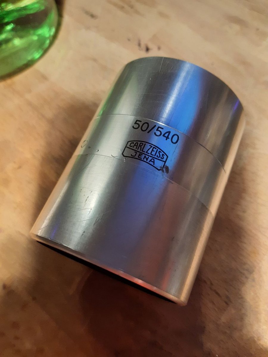

Hallo Jörg und Gerhard,
beide haben recht.
Die optische Abbildung ist trotzdem perfekt, diese Stelle sieht man im Okular nicht.
Die Test-Beobachtung war perfekt, ich sah im Test die noch hängenden Laubblätter im weit entfernten Laubbaum bei 54facher Vergrößerung.
Babette
