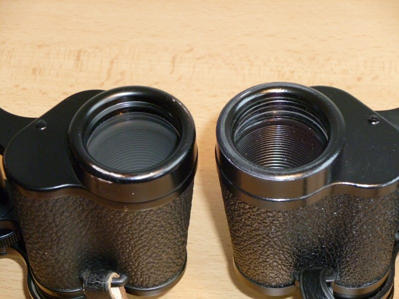

Nun habe ich mir mal ein multi-vergütetes 8x30 Deltrintem mit den glänzenden Plaste-Innentuben ausgeliehen. Gestern Abend habe ich es dann mit meinem einfach-vergüteteten 6x30 Silvarem mit mattschwarzen Innentuben im Gegenlicht der untergehenden Sonne verglichen. Das Silvarem zeigte praktisch keine Störungen, außer einen zarten sichelförmigen Reflex bei einem bestimmten Winkel zur Sonne. Das Deltrintem dagegen zeigte erhebliche sichelförmige und halbkreisförmige Reflexe in fast jeder Gegenlichtposition. Gelinde gesagt ist es nicht gegenlichttauglich. Mit dem Einbau der glänzenden Plaste-Innentuben hat sich CZJ einen absoluten Fehlschlag geleistet - sehr bedauerlich.

Sehr schöne Bilder! Man sieht die unterschiedlichen Schwärzungen bzw. Materialien sehr deutlich.
Apropos Mitte der 1970er Jahre. Ich habe ein Deltrintem aus genau dieser Zeit erworben. Genauer, aus 1974. SN 4,1 Mio. Bei diesem ist der Innentubus noch matt. Die Vergütung einfach.
Mein erster Eindruck: Ansetzen, scharf stellen und fertig. Der optimalen Schärfepunkt rastet sofort ein, ohne gefummel an der Fokussierung. Perfekt justiert. Wermutstropfen, die Prismen scheinen etwaig an einigen Stellen belegt, man sieht es auch beim Durchblick. Ansonsten gut erhalten. Aufgrund des Wermutstropfens wird es aber über kurz oder lang wohl Richtung Fachwerkstatt gehen denke ich.
