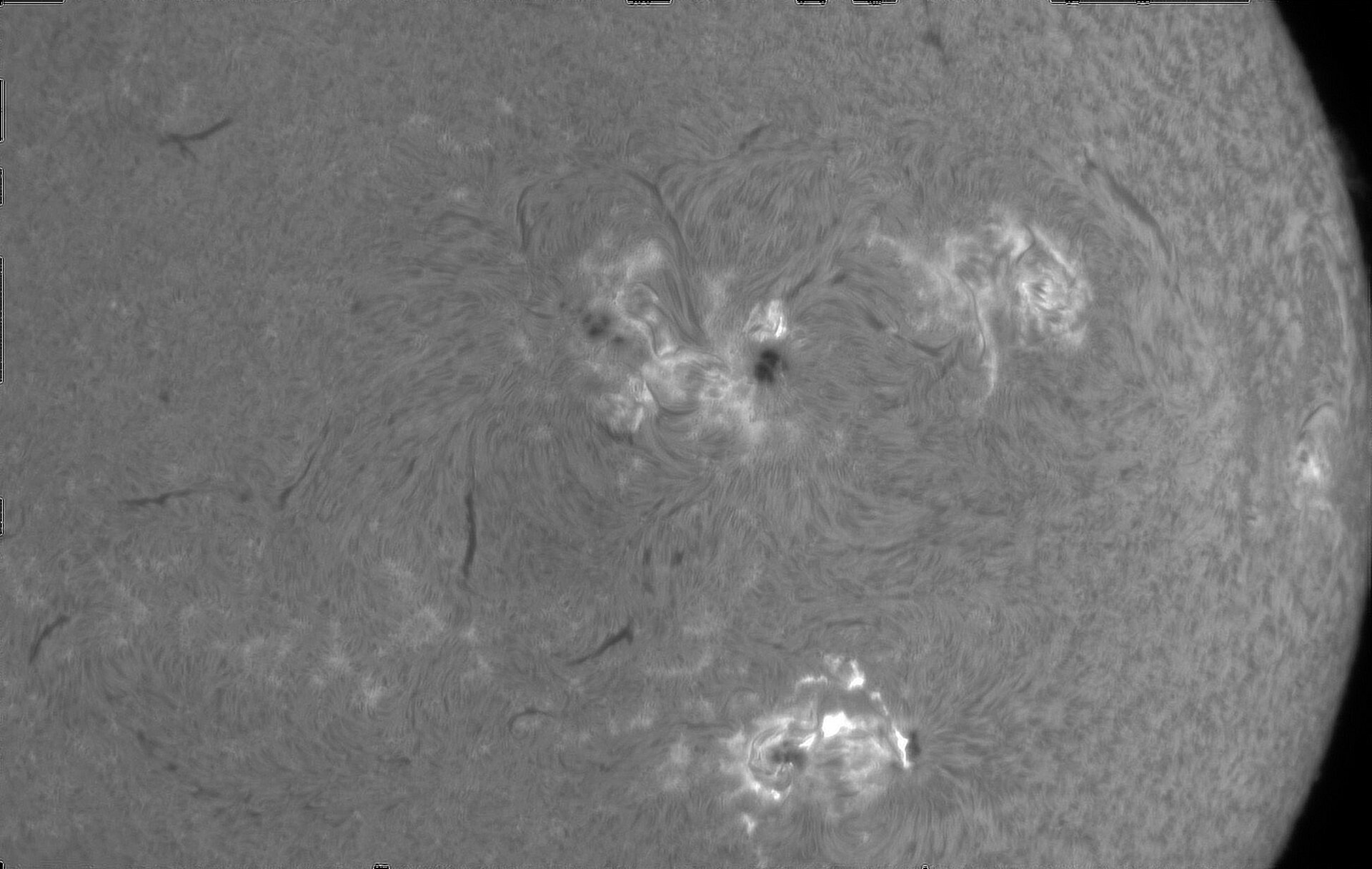

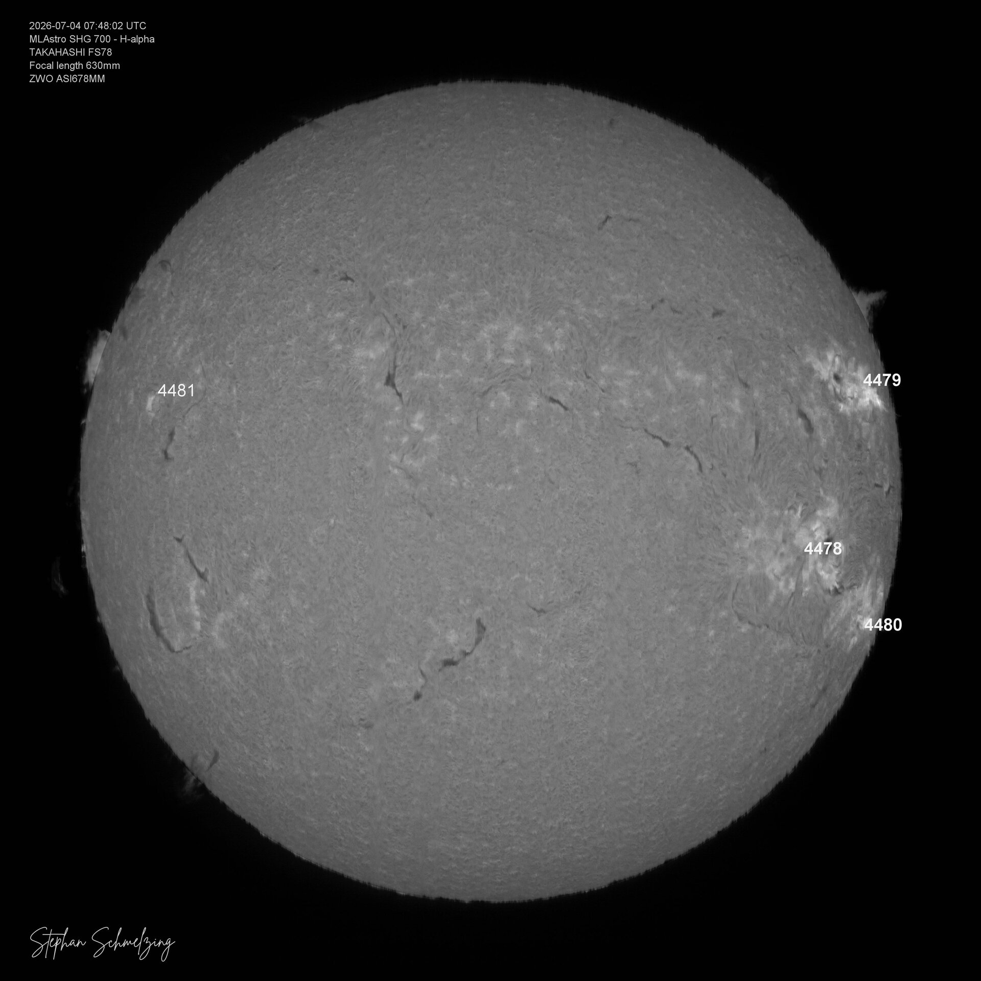

ich hatte heute Morgen das Glück, H-alpha-Spektroheliogramme während der Entwicklung eines M1.8-Flares in der aktiven Region AR4479 aufnehmen zu können. Da der Flare praktisch von der Anstiegsphase bis in die Abklingphase verfolgt werden konnte, ergibt sich eine schöne zeitliche Dokumentation seiner Entwicklung. Zum Einsatz kam der SHG-700 mit ASI 678MM am FS-78.
Die Beobachtungsbedingungen waren allerdings nicht optimal. Leichter Wind und mäßiges Seeing beeinträchtigten die Abbildungsqualität, was sich unter anderem an den gezackten Sonnenrändern erkennen lässt. Die Angaben zur Flare-Klassifikation und den Ereigniszeiten/-Intensitäten stammen von SolarWeather.

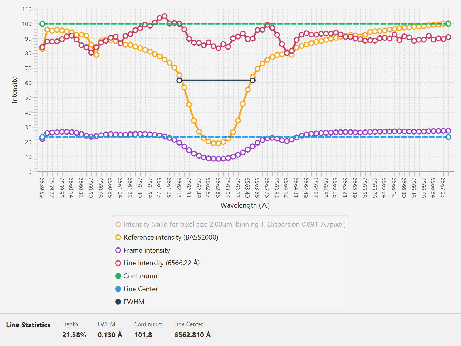

b) Flare-Profil: Im Gegensatz dazu hellt sich beim eigentlichen Flare zusätzlich der Linienkern deutlich auf – ein Hinweis darauf, dass die Energie bis in die höheren Schichten der Chromosphäre eingetragen wird:

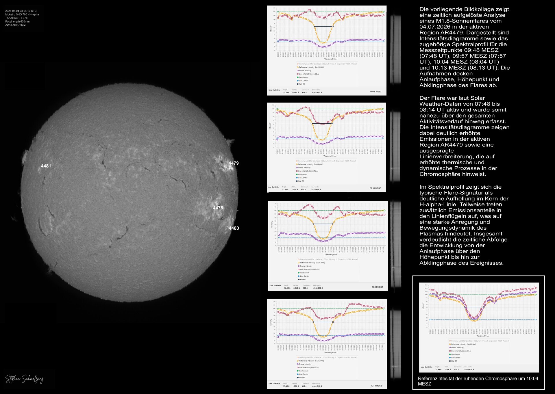

Das Intensitätsdiagramm zeigt eine deutliche Zunahme der Emission bis über das photosphärische Kontinuum hinaus an der Flare-Position (rote Datenpunkte). Gleichzeitig verbreitert sich das Halpha-Profil erheblich. Diese Verbreiterung weist auf hohe Temperaturen sowie starke Geschwindigkeitskomponenten des Plasmas entlang der Sichtlinie hin (Dopplerverbreiterung). Auffällig ist außerdem der Wing-Dimming-Effekt, bei dem die Linienflügel unter das Referenzprofil von BASS2000 (gelbe Datenpunkte) absinken. Er steht mit Veränderungen der Linienbildung und den dynamischen Plasmabedingungen während des Flares in Zusammenhang. Die grüne Messreihe markiert das Continuum-Licht der Photosphäre mit 100% Intensität, der Flare zeigt vereinzelt hellere Emissionen.

Gegen 10:07 Uhr MESZ erreichte der Flare seine maximale Intensität (M1.8). Die Halpha-Aufhellung erstreckt sich nun über einen deutlich größeren Bereich der aktiven Region. Im Spektrum sind gleichzeitig mehrere (4) helle Flare-Kerne innerhalb von AR4479 erkennbar, was die komplexe magnetische Struktur dieser Region eindrucksvoll zeigt.

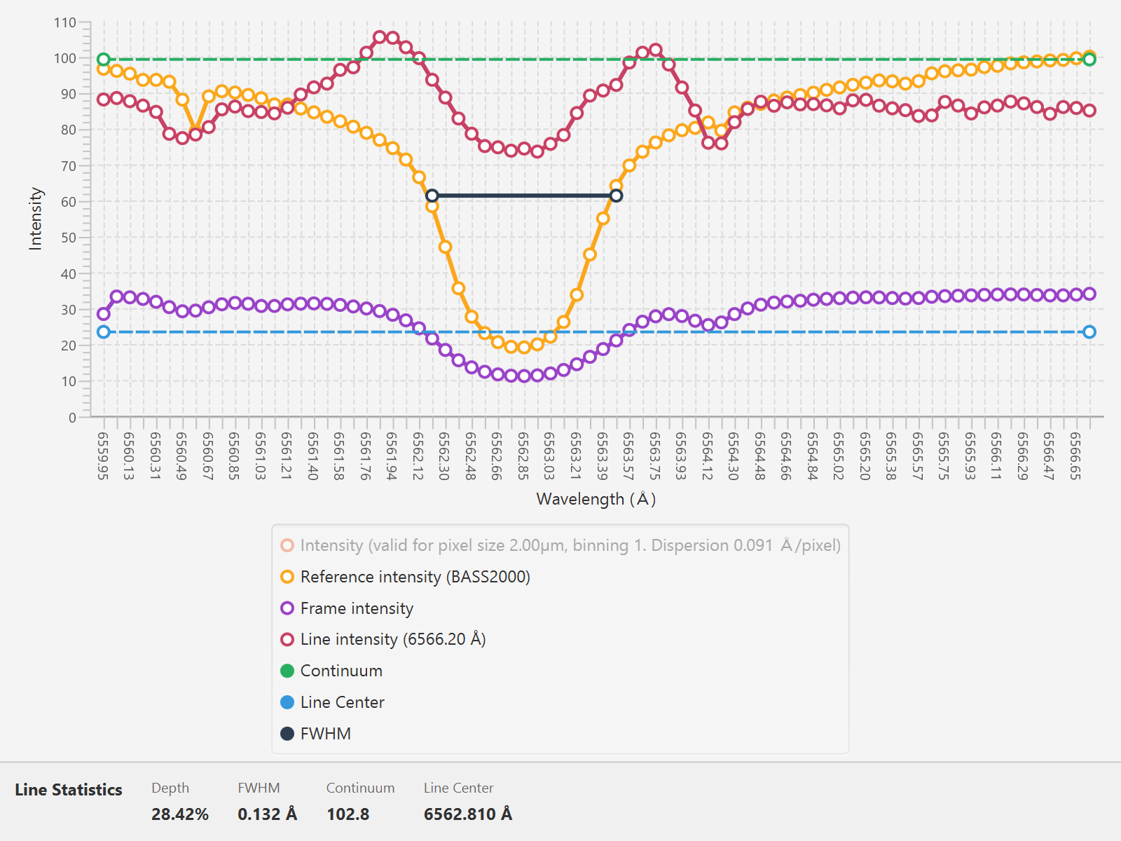

Das Intensitätsdiagramm bestätigt die erhöhte Emission sowie starke Linienverbreiterung während des gesamten Ereignisses. Zu diesem Zeitpunkt erreicht die Energiefreisetzung ihren Höhepunkt.

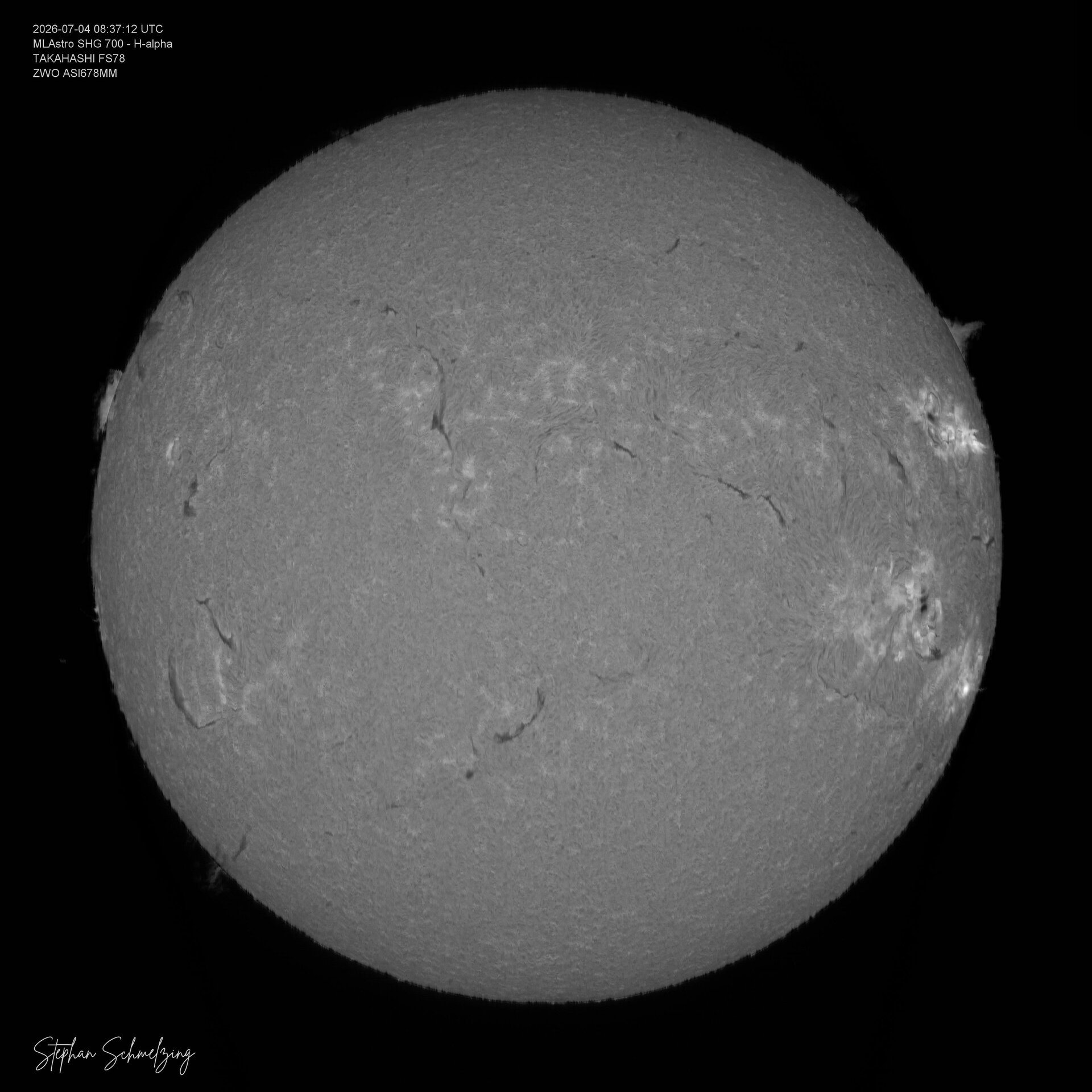

Etwa eine halbe Stunde später befindet sich der Flare bereits in der Abklingphase. Die Emission geht langsam zurück, dennoch ist ein Flare-Kern weiterhin deutlich sichtbar. Das Halpha-Profil bleibt gegenüber dem Ruhezustand noch verbreitert, die Intensität nimmt jedoch kontinuierlich ab.

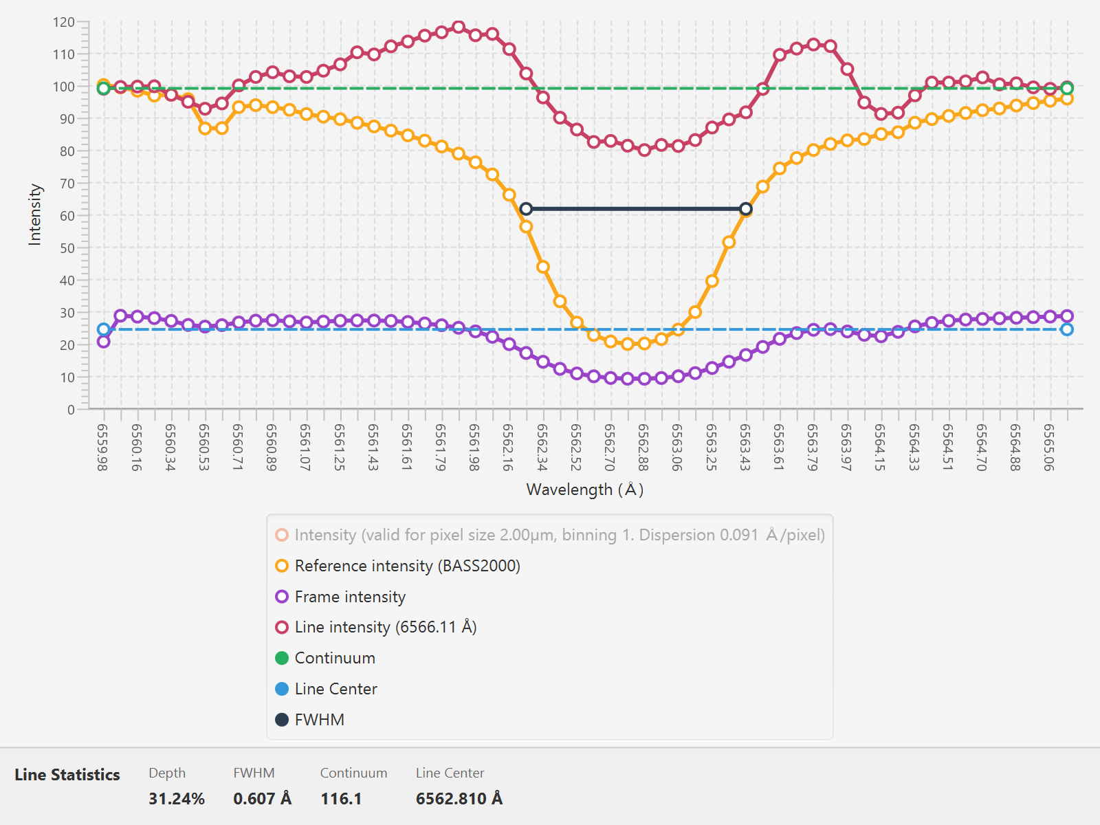

Im Intensitätsdiagramm ist diese Entwicklung uneindeutig nachvollziehbar: Während der Flare laut Solarweather zurückgeht, bleibt das Profil zunächst noch breiter als vor dem Ausbruch mit starker Emission. Das zeigt, dass das Plasma auch nach dem Maximum noch aufgeheizt ist und sich erst allmählich wieder beruhigt.

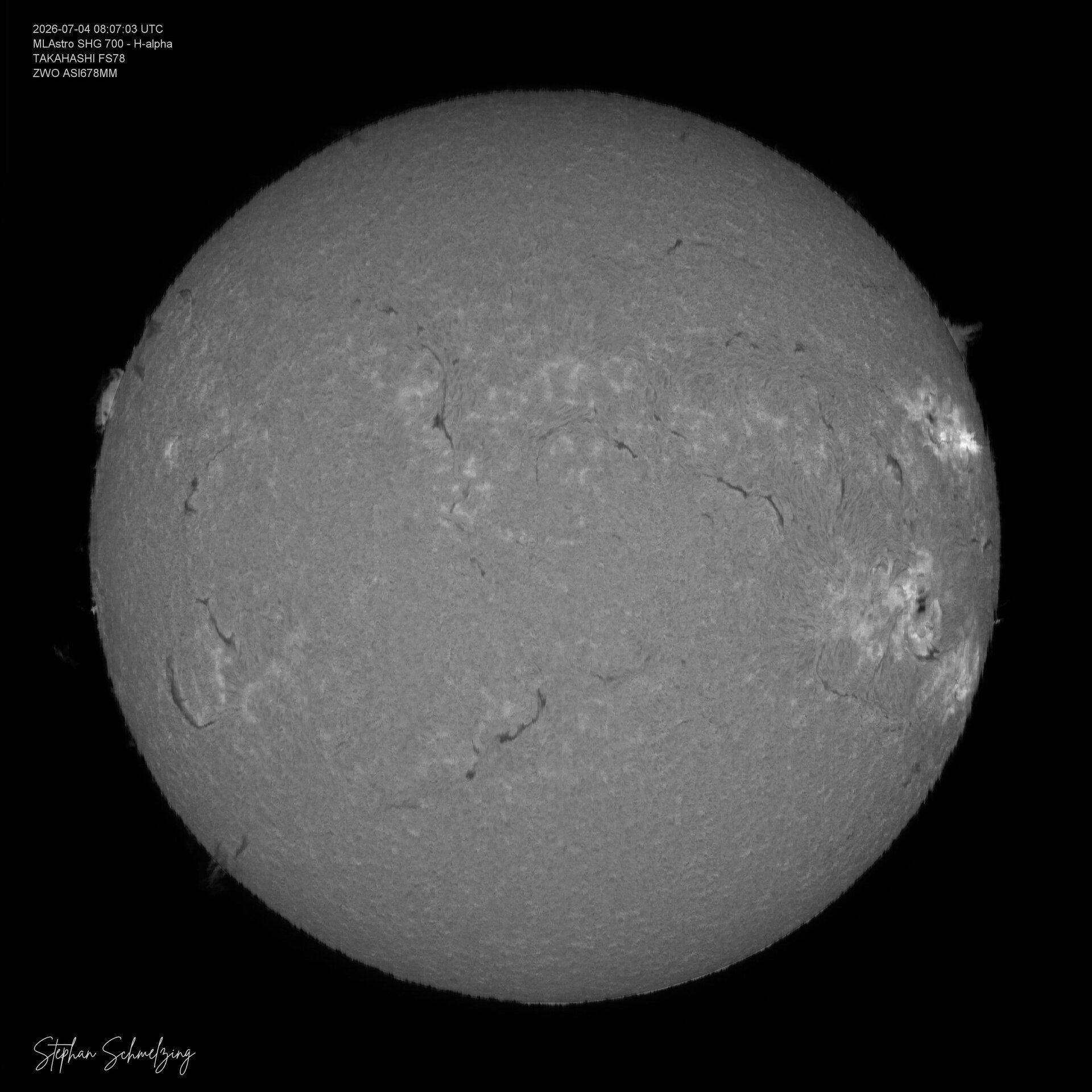

Ergänzend dazu hier die Gesamtansicht in der Abklingphase im Spektroheliogramm:
Insgesamt zeigt die Beobachtungsserie sehr schön den zeitlichen Verlauf eines M-Klasse-Flares – von den ersten Anzeichen einer verstärkten Aktivität über das Flare-Maximum bis in die Abklingphase. Besonders interessant finde ich, wie deutlich sich die Veränderungen sowohl direkt im Halpha-Spektroheliogramm als auch im Intensitätsprofil nachvollziehen lassen.

vielen lieben Dank für die positiven Rückmeldungen. Im Nachgang habe ich die Messzeitpunkte optimiert und eine Bildkollage erstellt. So ist es übersichtlicher und die Messzeitpunkte stimmen auch besser.
