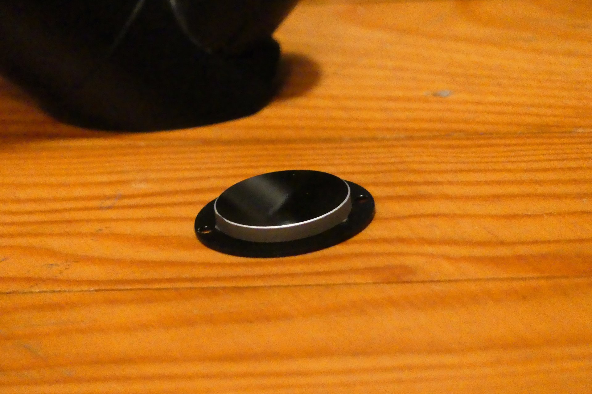

Moin!
Mal ab von irgendwelchen überstürzten Reparaturversuchen...
Wenn ich mir das Foto oben so anschaue - wahrscheinlich ist auf die Spiegeloberfläche mal ein Okular mit zu langer Steckhülse geknallt - sowas sieht man ab und an mal. Aber was macht so ein kleiner Planspiegel schon? Er lenkt den einfallenden Lichtkegel um 90° ab. Was den Planspiegel ausmacht, ist eine möglichst plane Oberfläche. Den Kratzer - er sieht auf dem Foto nicht allzu spektakulär aus - würde ich einfach mit einem feinen Edding schwarz abdecken, wie man das bei Kratzern in Hauptspiegeln auch macht. Damit vermeidet man zumindest die Irritationen an den Kratzerrändern.
BTW: Beschädigugen in der Spiegelbeschichtung wie hier fangen nach einer Weile an zu oxidieren. Diese Stellen gehen m.W. beim Ablaugen vor einer Neubeschichtung auch nicht weg.

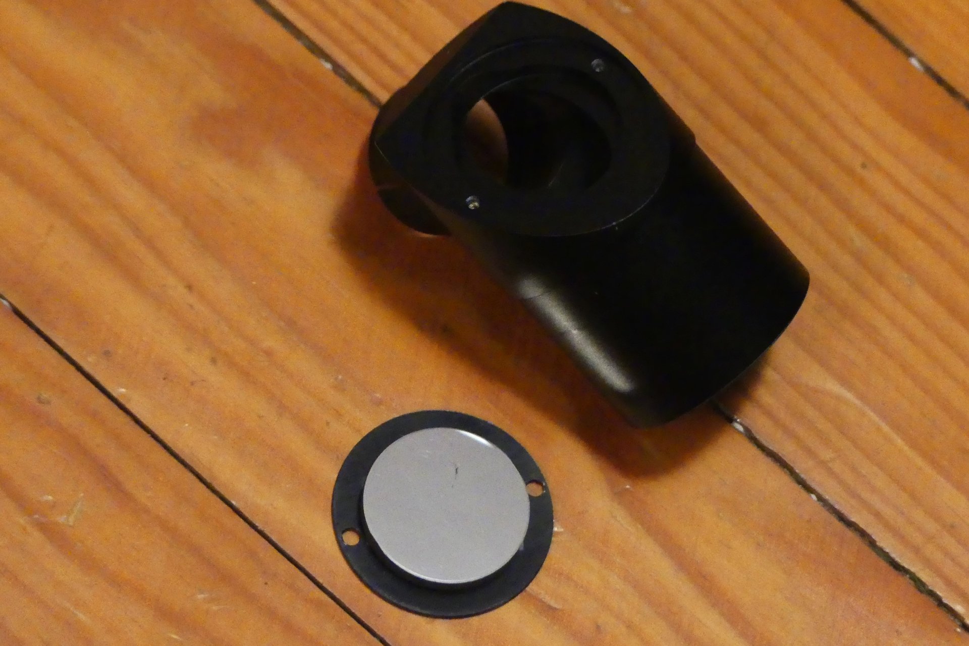

Hallo Urs,
wie ist denn der Spiegel auf dem runden "Deckel" befestigt? Wenn er sich, ohne etwas kaputt zu machen, davon lösen lässt, würde ich den eigentlichen Spiegel einfach durch einen anderen ersetzen. Wenn das nicht geht, ließe sich auch ein runder Spiegelhalter mit den passenden Löchern basteln und an Stelle des alten anschrauben. Gut gemacht sieht das hinterher kein Mensch. Der Vater einer Freundin nennt so was immer "Edelpfusch".
CS Gerhard
Ich wäre eigentlich davon ausgegangen das der Spiegel nur lose drin liegt und von hinten mit Schaumstoff leicht angedrükt wird?
Wenn der jetzt klebt kann auch dem Alter geschuldet sein.
Gruß Frank

Hallo Urs,
wenn es nur der Kratzer ist, den man auf dem Bild erkennen kann, bezweifle ich, dass der eine 'spürbare Verschlechterung' bringt. Maximal einen leichten Schatten, wenn man gleichförmige Flächen anguckt, aber Bildschärfe? Kontrast könnte es etwas beeinträchtigen, durch Streulicht und ggf. Beugungseffekte (hervorgerufen durch den Kratzer). Aber das dürfte nur marginal sein.
Ob sich neu verspiegeln lohnt? Wenn "das Schwarze durchguckt", ist bestimmt die Politur angegriffen.
Was ich manchmal für Dreck auf dem Okular habe - fällt mir eher zufällig auf. Und damals an der Volkssternwarte... der große Refraktor hatte fette Fehler auf der Objektivlinse; wir haben die Schäden mit schwarzer Farbe abgedeckt. Hat am Okular keiner bemerkt. Und der 50cm-Spiegel hatte keine Schutzschicht. Zu DDR-Zeiten, in der Schwefeldioxid-Wolke aus Kohleabgasen war die ungeschützte Alu-Schicht schon nach zwei Jahren hinüber. Der Bildschärfe tat das keinen Abbruch. Die Spiegel in den Fünffach-Revolvern waren auch nicht gerade werksneu, dennoch ein gutes Bild... Und so weiter...
Dicht am Okular ist so ein Kratzer potenziell problematischer als am Objektiv, aber er ist meiner Vermutung nach eher für Dich als Sammler problematisch als beim Beobachten.
Mein Tipp wäre: Stufe das von NOTFALL auf "ich kümmere mich drum, gelegentlich" herunter. Schaue mal in Ruhe, ob Du einen neuen Spiegel bekommst. Wenn Du ihn hast, tauschst Du ihn aus, und bis dahin ist es der kleine Fleck auf der frisch renovierten Wand - man gewöhnt sich dran. ;)
