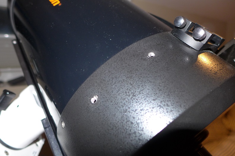

Hallo, im äußeren Rand der Rückwand meines C8 sind Gewindelöcher zur Befestigung von Zubör,
in denen ganz kurze Schrauben (ca5mm) eingeschraubt sind. Um was zu befestigen sind die vorhandenen Schrauben zu kurz.
Brauche längere.
Die Schrauben haben einen Gewinde-Aussendurchmesser von ca 4,7mm (mit dem Messchieber gemessen)
und eine Steigung von ziemlich genau 1mm/Gang.
Nach langen Recherchen, denke ich , es handelt sich um BSW 3/16" Schrauben, bin mir aber nicht sicher.
Weiss jemand, wo man die kostengünstig in verschiedenen Längen bekommt ?
Jürgen

Jo, schonmal vielen Dank an alle !!!
Sieht so aus, als UNC 10-24 und 3/16" fast identisch sind.
Vermutlich gehen beide in die Gewindelöcher rein.
Von den UNC-10-24 scheint es mehr Auswahl zu geben.
Der Mist ist halt, dass bei kleinen Bestellmengen der Versandkostenanteil sehr hoch ist.
Brauche ja bloss 4 Stück.
Werde morgen mal bei den potentiellen Firmen anrufen.
Jürgen
