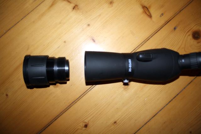

Folglich habe ich,nach ersten Blicken auf das Vogelhaeuschen,das Dingens zerlegt :biggrin:
Der Tubus ist sehr einfach in 3 Teile zerlegbar.Das Plastik ist außen zwar gummiert,innen jedoch in strahlend glaenzendem Schwarz gehalten.(so wie schwarzes Plastig eben glaenzt...)
Mein erster Gedanke war Velours...aber keine Chance,haelt einfach nicht.Selbst Aufrauhen der Oberflaeche mit einem Schleifflies brachte keinen Erfolg.Also die Antireflexfarbe von Berger Rausgekramt und Losgepinselt...

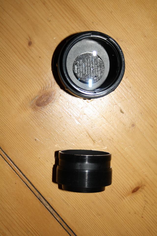

Das Objektiv ist ein Typisches Feernglasobjektiv.Ein verkitteter Zweilinser.Da habe ich übrigens noch die Linsenkanten Geschwaerzt ;)
Möglicherweise kann die Plastikfassung,das Objektiv wird einfach mit der Tubusverschraubung in seinen Sitz gepresst,bei Kaelte für Verspannungen sorgen.Dann sollte man die Fassung einfach etwas lockerer machen(Aufdrehen)

@Rainer: Kannst du mir nochmal genauer erklären wie man das Teil zerlegt (zwecks Objektiventspannung)?
Viele Grüße Benny
Hallo Benny,
das ist einfach.Die Taukappe nach vorn Schieben.Das Objektiv Abschrauben und den Haltering der Linsen Abschrauben...bzw etwas Lockern,wenn du nur für Entspannung Sorgen willst ;)

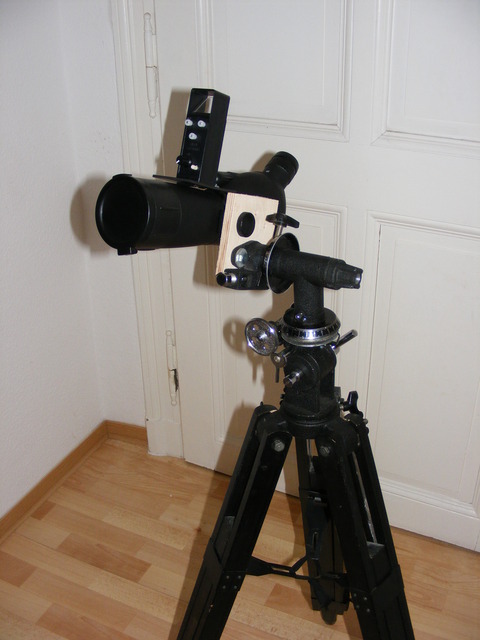

das geht ganz einfach!
Wenn du die "Rohrschelle" des Lidlscope abnimmst, entdeckst du an deren Unterseite 2 Sechskantmuttern. Diese abschrauben, bis sich der Oberteil der Schelle zwanglos vom Unterteil löst.
Am Unterteil verbleiben dann die beiden Öffnungen für die Schrauben.
Was du dann noch benötigst, ist eine Schraube mit dem üblichen Foto-Stativgewinde, welche von unten her durch eine der beiden Öffnungen geht und mit der Stativhalterung des Spektivs verschraubt wird. Ich habs mal provisorisch mit einer der beiden Originalschrauben der Rohrschelle versucht, ging zwar, aber die ist um ca. 5 mm zu lang und daher wackelig.

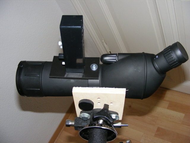

Da es bei uns hier einfach nicht aufklaren will, hab ich erstmal bissl gebastalt. Mein Fotostativ war leider total wackelig. Da war selbst das mitgelierferte Stativ um Längen besser. Letztlich hat das kleine Spektiv seinen Platz auf meiner alten EQ2 gefunden, was sehr stabil ist. Da ich total verpeilt bin, habe ich noch eine "Basis" für meine Rigel Quickfinder aus Hartschaumstoff gebastelt und diese an der Rohrschelle verschraubt. Ist zwar nicht "justierstabil", aber wenns einmal eingestellt ist, passt es. Eine sehr große Hilfe, wie ich finde. Nun fehlt nur noch die Feinarbeit und vor allem das Schwärzen des Innenlebens. Das Beste kommt halt zum Schluß :biggrin:
Falls jemand rausfinden sollte, wie man das Okular abbekommt: Ich bin ganz Ohr :pfeif:

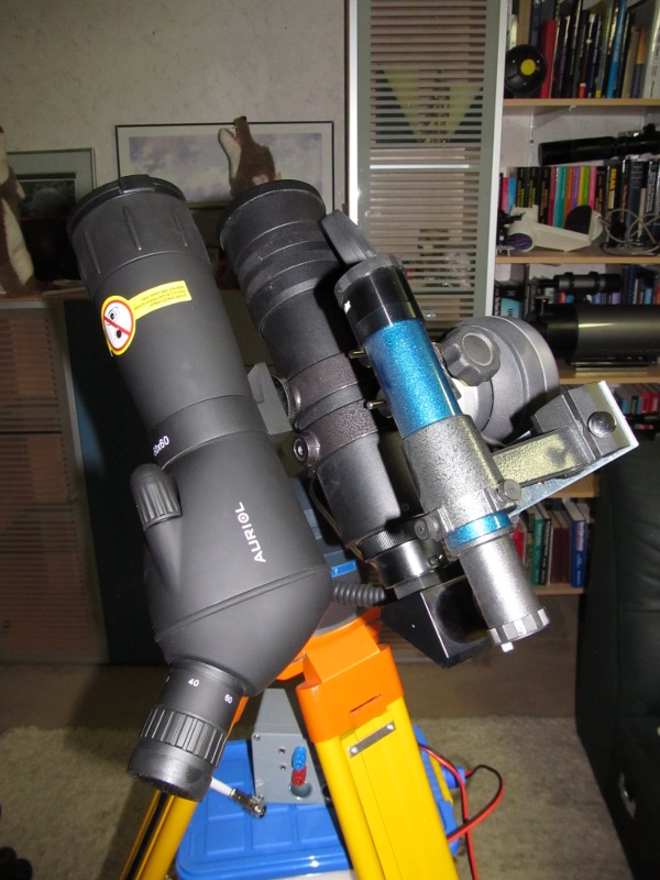

Hallo Carlo,
dazu braucht man nicht kreativ zu sein. Den Testaufbau habe ich schon vorher für Tests mit Kameras hergestellt und jetzt nur das Spektiv anstelle einer Kamera darauf festgeschraubt.
Und den Sucher mit einem Blechstreifen am Schwalbenschwanz des Intes zu befestigen ist ja auch keine erwähnenswerte geistige Großtat. Also immer ran, fast jedes Problem läßt sich mit Blechwinkeln und Schrauben lösen, auch wenns nicht elegant aussieht. Eine Fräs- und Drehbank haben leiden die wenigsten von uns.
