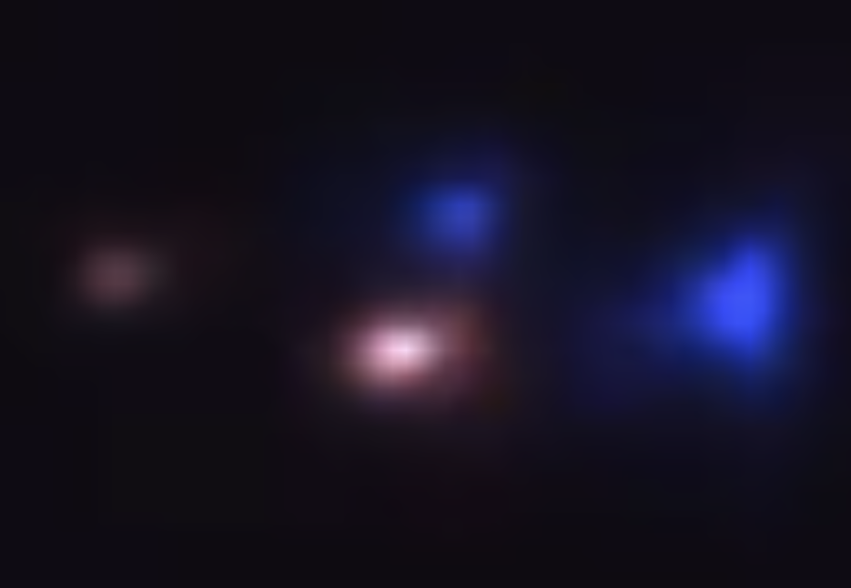

Ich mache sowas mit dem #47 Violett Filter zur Bestimmung, RGB oder Mono, am Monitor (siehe Perfil Foto)darf ein bissl grösser sein, EFW geht Ratzfatz, auch ne Filterschublade reicht dicke für die nächsten 20min. Der #47 lässt Tiefblau wie Nah-IR durch somit wird der Effekt vergrößert/auseinandergeschoben.

Deswegen nutze ich bei gleicher Filterstärke des nachfolgenden Filters(zur Bequemheit einfach) um zu vereinfachen einen #47 Filter. IR und Tiefblau zusammenschieben, das ist recht einfach zu machen am Stern nebendran.
Hier auseinandergezogen zum Testen:
In meinem Profilfoto sind die zusammen geschoben.
