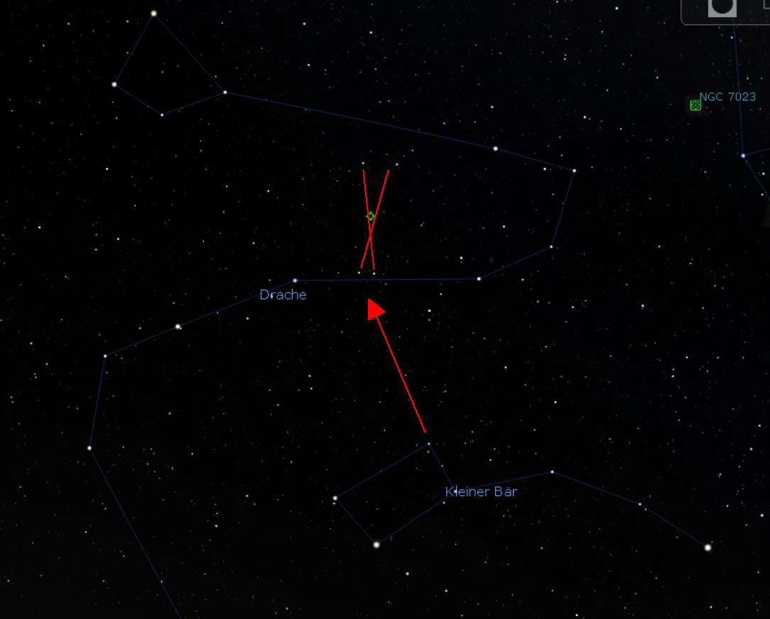

Cats Eye Nebula? Da ich "schonmal in der Nähe war" habe ich es einfach mal versucht NGC6543 anzupeilen und habe ihn sehr wahrscheinlich auch gefunden. Ein kleiner (grün, bläulicher Fleck) der bei indirektem sehen erst so richtig zum Vorschein kam! Kann mir jemand sagen ob ich da richtig war?
Also in der Nähe vom M27 ist der natürlich nicht, wenn du aber im Drachen warst gibts an der Stelle nichts anderes, womit du NGC6543 hättest verwechseln können. Ich suche den immer so auf:
Wenn man also die Diagonalen aus den vier etwas helleren Sternen im Drachenbogen kreuzt ist man schon ziemlich genau da. Der Kasten des kleinen Wagens zeigt, wohin man gucken muss um diese vier Sterne zu finden.
Den Anhang 152034 betrachten
Dann musst er das gewesen sein! Ziemlich klein aber interessant anzusehen. Dankeschön, werde ich demnächst nochmal anschauen?
