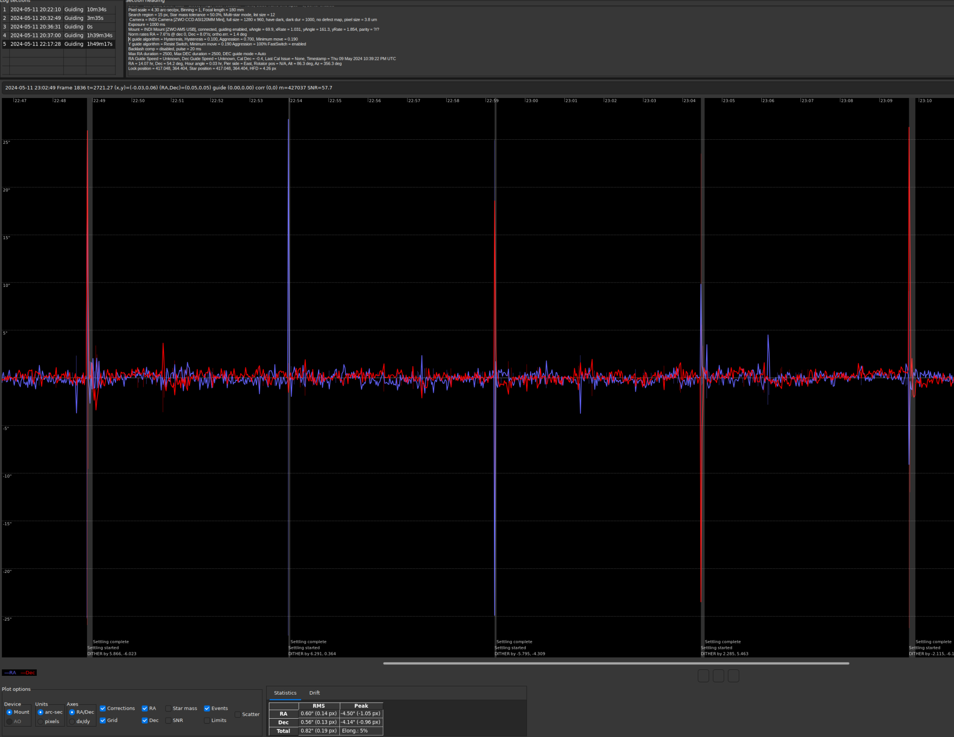

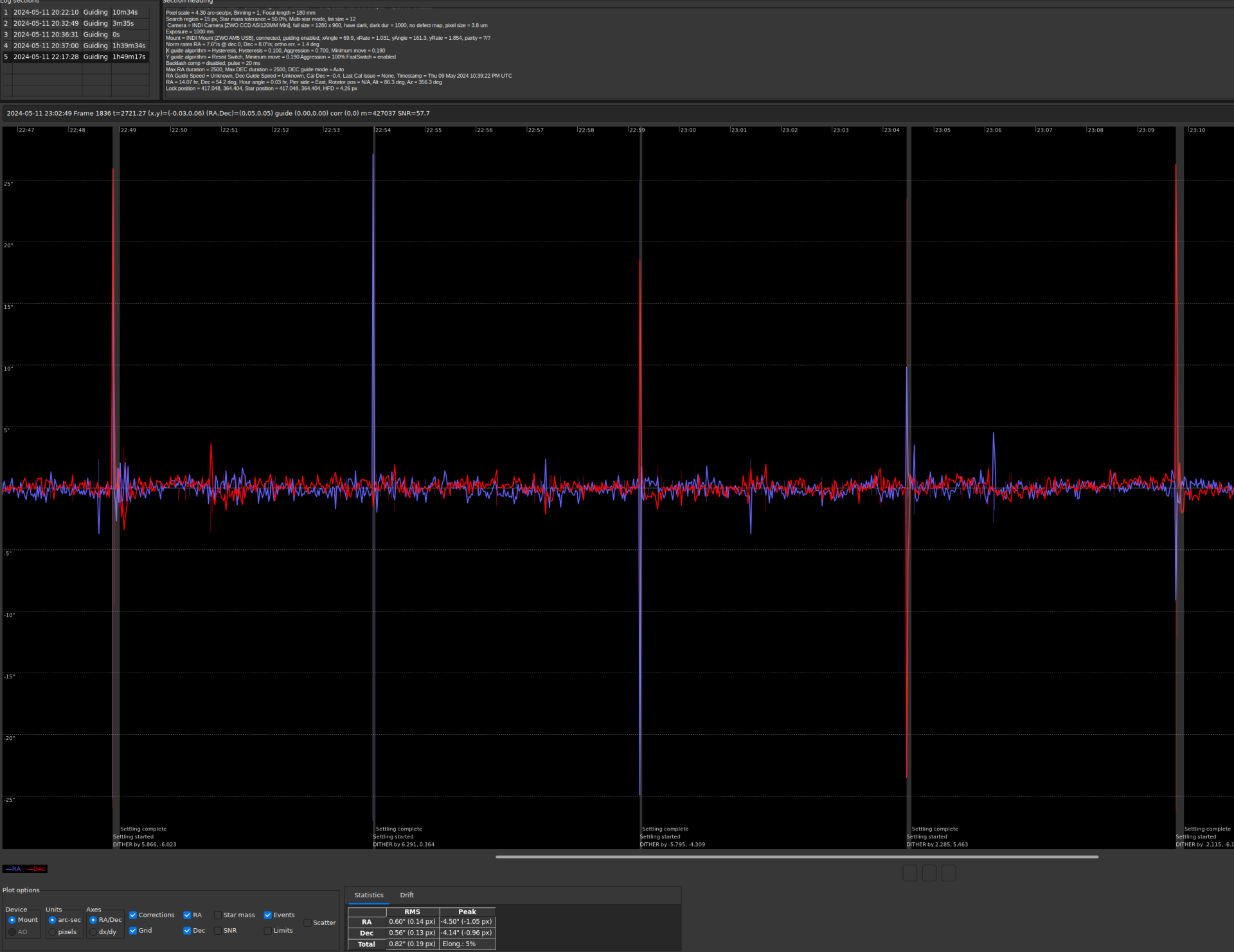

Aktuelles Setup :
Epsilon 160ED + ASI1600mm + EFW + EAF (Imagetrain nach oben) + Zwischenadapterplatte = 11kg
Guiding-Scope : SW Evoguide 50 + ASI290MM (low Gain)
Guiding Werte : 0,45" - 0,7" RMS (über 3 Std.)
PHD2 Setting :
RA Aggressivität 70%; 10% Hysterese; MinMo 0,2; Max-Duration 300ms
Dec Agressivität 60%; Resist Switch; MinMo 0,2; Max-Duration 300ms; No Backlash compensation
Und ja die Sterne sind absolut rund und messerscharf. D.h. hier scheint die Montierung nicht groß das Ergebnis zu beeinflussen.
Und jetzt wäre es super wenn noch viele ZWO AM User ihre Vergleichsdaten posten. Wer weiß was daraus wird...

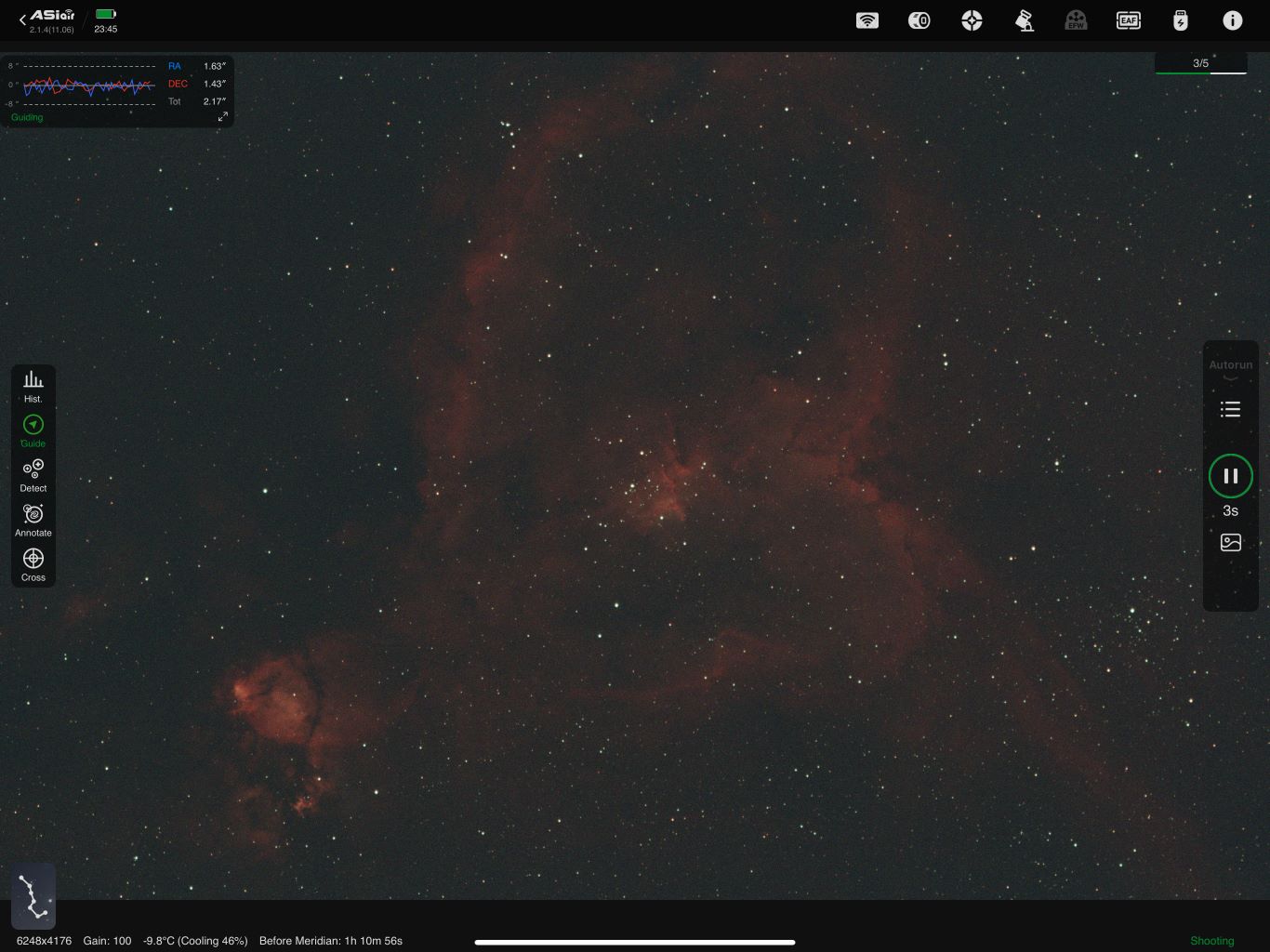

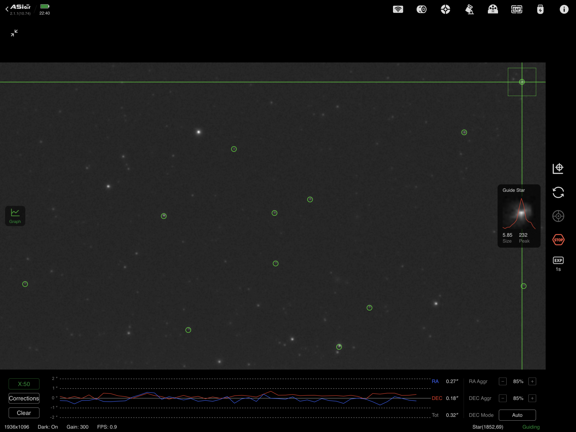

Hallo in die Runde, Ich bekomme ebenfalls sehr gute Guidingwerte wenn ich die Einstellungen mit ASIAIR und unter GUIDER einstelle..
Calibration step size=1350ms, MAX RA/DEC durations 450ms und 0.5s bis 1s beim guiden, jedoch ist immer abhängig davon ob Ich mit Filter aufnehme oder ohne, wenn ohne, dann 0.5s geht auch, sonst mit Filter, muss Ich mindestens auf 1s gehen ( oder sogar auf 2s ) aber dann auf HIGH GAIN umstellen um paar Sterne zu finden um MULTISTAR GUDING zu ermöglichen. manchmal klappt es dann nicht, immer abhängig davon wie die Umstände "WETTER" sind..
Wobei Ich sagen muss, viel GEDULD & ZEIT beim Polar Aligning habe ich nicht so sehr und gerne, hauptsache es ist irgendwie OK, und dann erreiche Ich die Werte ( siehe Bild )
CS Martin

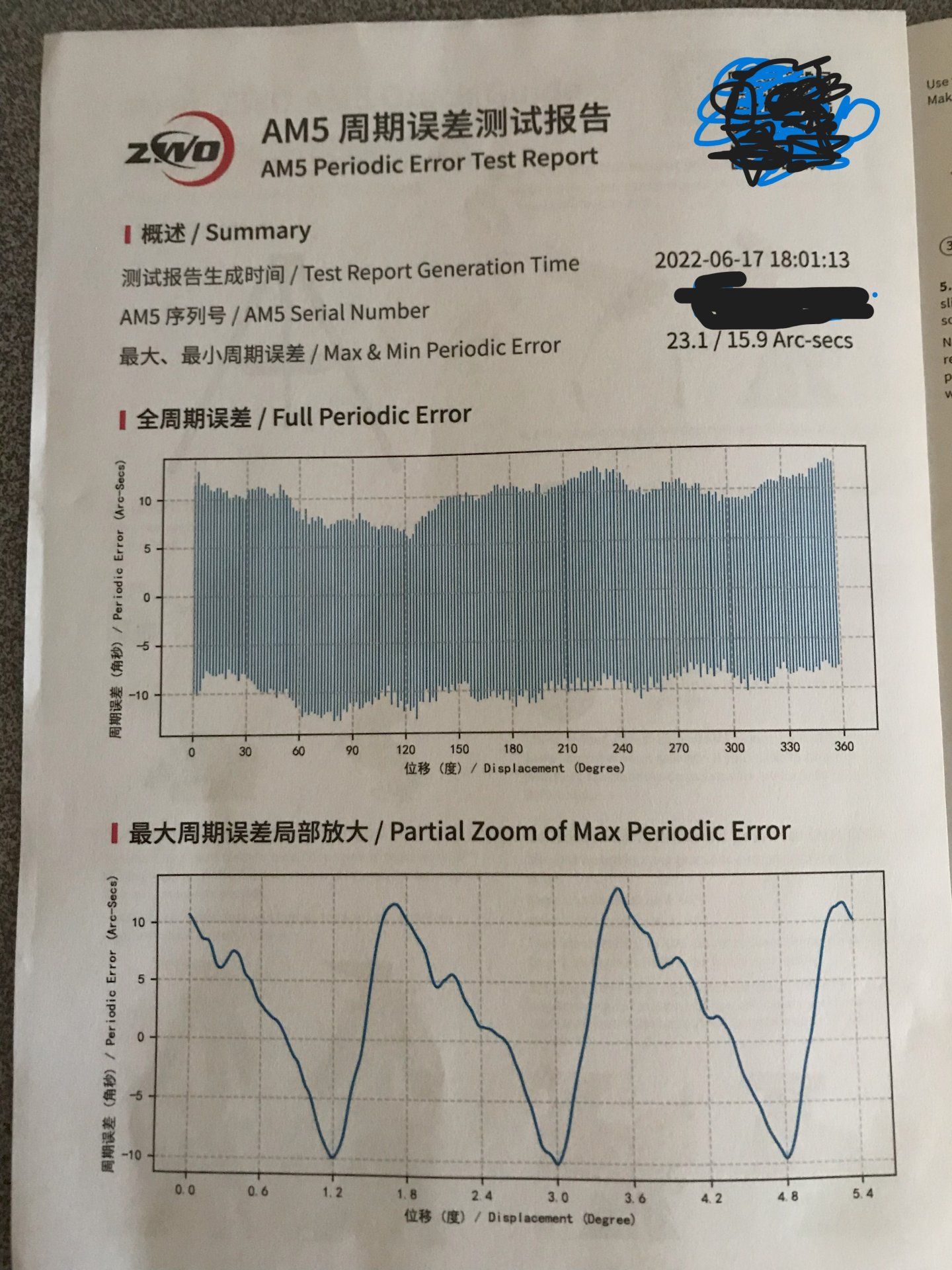

Nach den ganzen Erfahrungswerten und Threads (auch auf CN), die es mittlereweile zur AM5 gibt, denke ich, dass da keine Montierung der anderen gleicht. Ich habe einiges ausprobiert, aber die ganzen Einstellungen Max Durations, Calibration Step usw... haben bei mir nie viel Unterschied gemacht. Auch die Aggression in den Achsen hat nicht viel bewirkt.
Was aber hilft: eine gute Polaufstellung (mind. zwei Durchgänge beim PA), ein ordentlich fokussierter Guidingstern und natürlich gute äußere Bedingungen. Ich guide mit 1 Sekunde, 0,5 funktioniert bei mir nicht. Die Guidingwerte bewegen sich im Schnitt zwischen 0,3" und 0,5". Ab und an gibt es auch "Schwingungen" und die Werte gehen hoch. Woran das liegt, weiß ich nicht so genau, das Problem scheint aber eher in DEC zu liegen.
Apropos "Schwingungen" und Ich kann es auch bestätigen, oft sind es meine eigene Schritte/Bewegung, mit dem IPAD vferbunden mit ASIAIR kann ich praktischerweise jeder Kleinigkeit im Guiding Fenster sofort folgen und sehen..
:sneaky: CS Martin
das erklärt wohl auch deine guten Guidingwerte. Im gezoomten Priodenverlauf sieht man kaum Außreiser höherer Ordnung. Insgesamt ein recht ausgeglichener Verlauf der vom Guiding gut kontrolliert werden kann. Bei mir sieht es da schon etwas rustikaler aus. Der kleinere periodische Min/Max Fehler bringt in meinem Fall keinen wesentlichen Vorteil.
CS,
Franz
Hallo Franz,
Ich kann dir gerne auch eine andere Guidingwert zeigen, gerade kürzlich aufgenommen, und die Sterne ( für mich das wichtigste ) waren trotzdem RUND
CS Martin
Die Werte sind stark Seeing abhängig, inkl. natürlich auch der Höhe des Objekts. Ich würde mich da nicht zu sehr verrückt machen lassen.
Ulrike, normalerweise reicht ein PA-Durchgang völlig aus, ist schon merkwürdig bei dir.

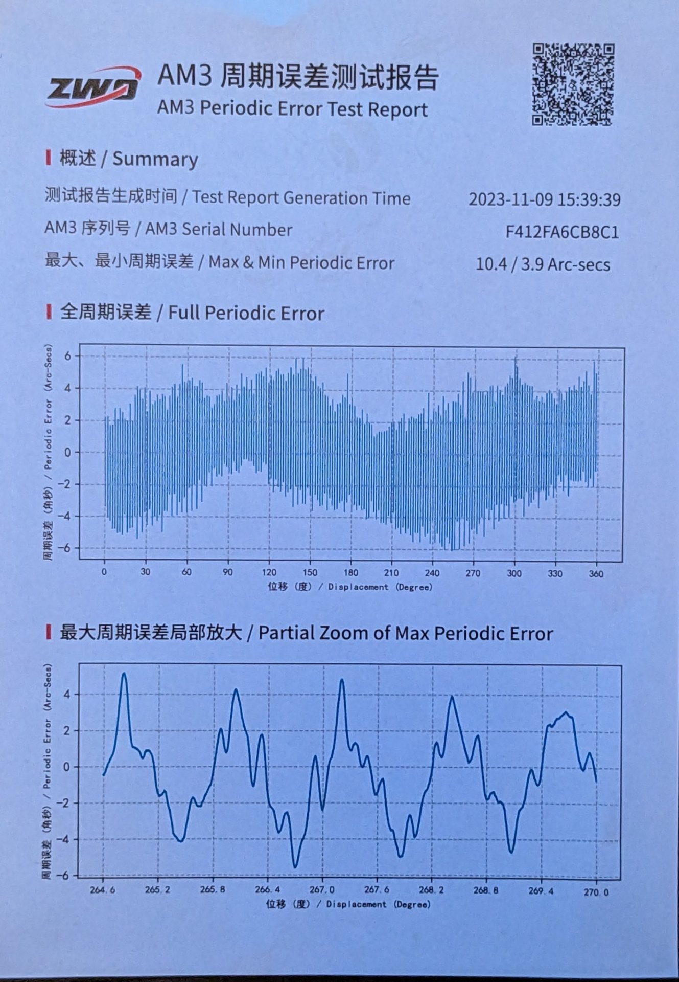

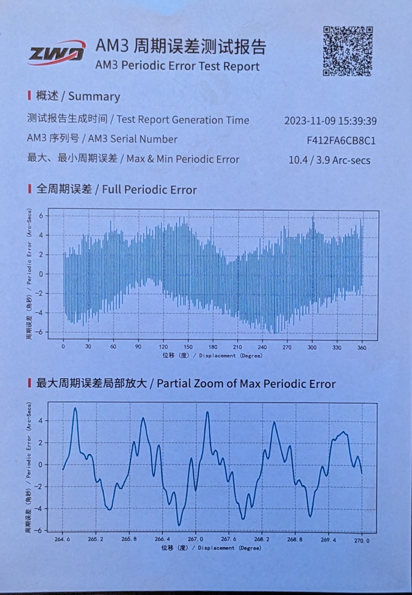

keine Ahnung welche Aussagekraft das Prüfprotokoll hat, aber ich kann mal was von der AM3 nachlegen:
Die Guiding Parameter in PHD2 habe ich gar nicht angepasst. Die müssten noch Default sein. Für solche Spielereien war noch überhaupt keine Zeit.
Hier mal ein Ausschnitt aus der letzten Session mit für mich exzeptionell guter Polausrichtung:
Das hier waren die Parameter:
X guide algorithm = Hysteresis, Hysteresis = 0.100, Aggression = 0.700, Minimum move = 0.190
Y guide algorithm = Resist Switch, Minimum move = 0.190 Aggression = 100% FastSwitch = enabled
Belichtungszeit mit der Guidecam: 1s
Gewicht auf der Montierung kann ich nicht genau sagen: Tak FC-76 mit veTEC571, 180mm Guidescope mit ASI120MM...also nicht sehr schwer.
Total RMS: 0.82"
Achso, Nachtrag: Fotografiert wurde M101 vor und nach dem Meridandurchgang. Objekt stand also ziemlich hoch.
Hoffe es hilft.
André

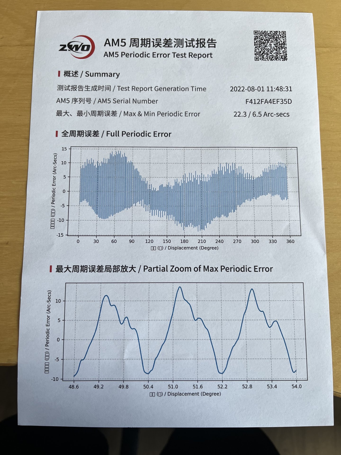

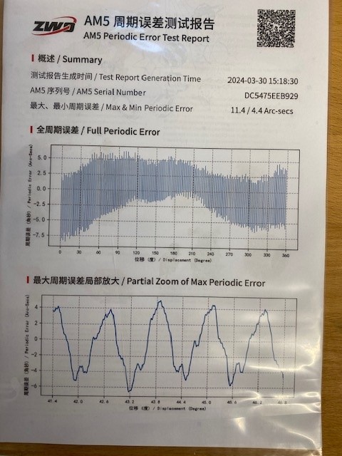

Hier mein Prüfprotokoll.
Hallo Franz,
CS Martin
Den Anhang 410615 betrachten
Hallo Martin,
runde Sterne alleine sagen noch nichts über die Guiding-Qualität aus. Du kannst wunderbar runde Sterne haben das Guiding ist aber grauslig. Das kann viele Ursachen haben wie schon of erklärt durch das Seeing, nicht perfekt getroffener Fokus etc. In jedem Fall geht dabei Auflösung verloren. Bei kürzerer Brennweite wie hier vermutlich eingesetzt ist das Guiding auch weniger kritisch bedingt durch den kleineren Abbildungsmaßstab. Somit kann auch ein Gudingwert weit über 1" RMS noch gute Bilder liefern. An deiner Montierung scheint es jeden Falls wohl eher nicht zu liegen (soweit es an dem Kurvenverlauf zu erkennen ist). Da hast du wohl einen besseren Griff gemacht.
CS,
Franz

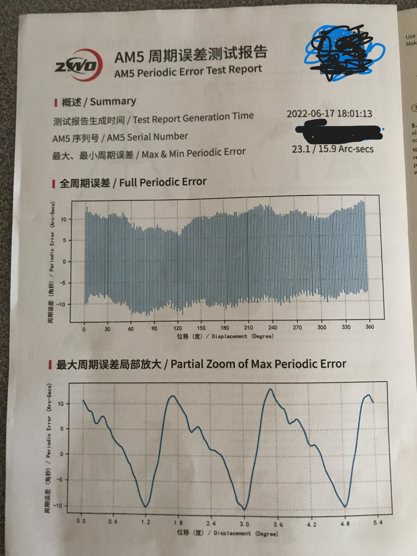

Hallo Ulrike,
auch dein Verlauf des periodischen Fehlers sieht nicht übel aus. Zumindest in den kurzen Perioden. Die längere Periode schwankt da schon deutlich mehr. Hast du dann irgendwann im Guidingverlauf immer wieder größere Ausreißer ?
CS,
Franz
Hi Franz,
ja, ist bei mir so. Schrieb ich schon oben. Ab und an gibt es mal Schwankungen. Unter guten Bedingungen läuft das Guiding bei mir zwischen 0,3 und 0,5". Ab und an gibt's dann mal Ausreißer nach 0,7" und mehr. Aber damit kann ich leben. Das macht bei meiner Brennweite jetzt nicht den Kohl fett.
CS,
Ulrike
Hallo Franz, OK:y: wie du meinst!
Ich kaufte meine AM5 direkt im Fachhandel in Wien ( Anno 2022 nach monaten von Wartezeit ) und da gab es genau 2 Stück auf Lager, also viel Auswahl hatte ich wohl nicht, aber im ernst, Ich bin voll zufrieden mit dem AM5, ist sehr leicht, transportabel und in Kombination mit ASIAIR, einfach unschlagbar!
Seitdem ich meine AM5 habe, fahre Ich 35-50KM hinaus wo es dunkel ist, um Aufnahmen zu machen, meine andere Montierung ist seitdem in RUHESTAND :coffee: !!
Ich wünsche dir Franz trotzdem viel Spaß mit deine AM5
Martin
Den Anhang 410621 betrachten
Den Anhang 410622 betrachten
Total RMS: 0.82"
Hoffe es hilft.
André
Hallo André,
Vielen Dank für deine ausführlichen Infos.
Bei deinem Testprotokoll sieht der kurzeitige Verlauf schon interessant aus.
Soll aber nicht heißen das die Montierung nun Schrott ist. Ist ja immer noch alles in Spec. Zu jeder Montierung wird es aber ein eigenes Parameter Setup brauchen um vernünftige Werte zu erreichen. Ich würde zumindest mal die MaxRa und MaxDec Duration von 2500 auf max. 500 setzten. Das hatte bei mir den größten Einfluß.
CS,
Franz
Welchen Teil meinst Du denn mit interessant? Diese "Zacken"?
Wenn irgendwann mal wieder gutes Wetter ist, muss ich mich mit den Parametern mal näher befassen. Ich denke der schlimmste Einfluss ist bei mir eh immer das Seeing. Der Guidestern springt da zeitweise so erratisch hin und her, dass ich mich wundere, dass PHD da überhaupt schlau draus wird :)
André
