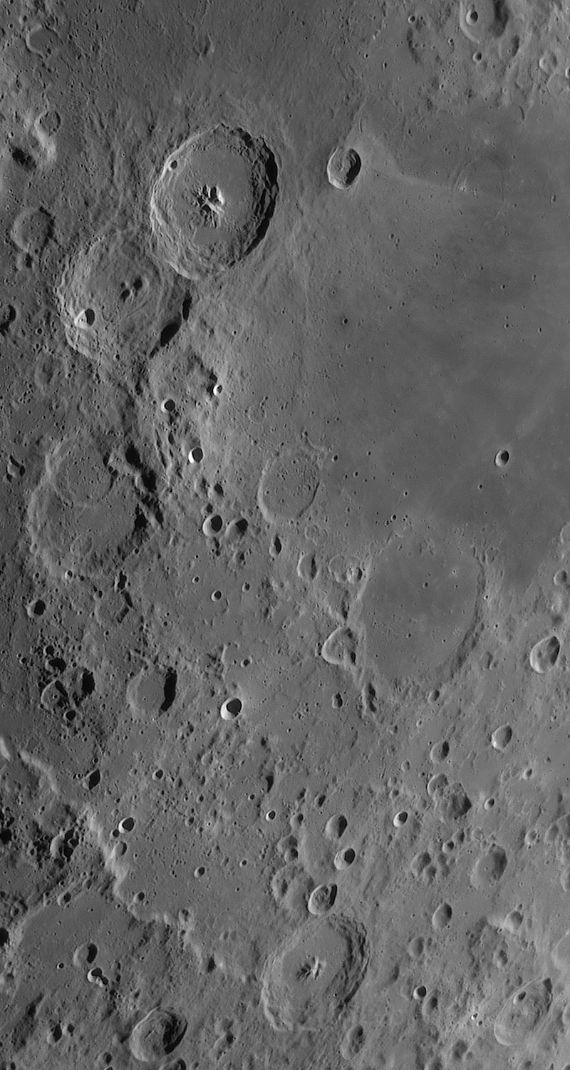

Nach diversen Tests meiner neuen ASI178MM Kamera mit und ohne 1,5x Barlow hatte ich die besten Bildergebnisse ohne Barlow, d.h. mit dem Kamarachip unmittelbar im Primärfokus meines 10" Spiegels, und mit 1,5-facher Nachvergrößerung über die Drizzle-Funktion in AutoStakkert!3. Vorgestern hatte ich bei einigermaßen anständigem Seeing erstmals Gelegenheit für einen Test am Mond. Hier ist ein Ausschnitt im Originalmaßstab aus dem knapp 9Mpx großen Gesamtbild.
Erfreulich bei der Chip-Positionierung im Primärfokus ist natürlich das große Gesichtsfeld, welches sich aus dem kleinen Abbildungsmaßstab bei f/5 ergibt. Hier ist das Gesamtbild in vierfach verkleinertem Maßstab:
Die erzielte Bildauflösung ist nicht schlechter als die in den bislang mit der ASI120MM bei f/11 gewonnenen Aufnahmen.
Gruß, Jan

Hallo Jan,
danke der kleinen Pixel der Kamera wirklich tolle Auflösung auch ohne Barlow. Bei meiner Asi120mm wird ohne Barlow am 12" F5 die volle Auflösung eher nicht erreicht.
Holger
Hallo Holger,
klar, das hatte ich von meiner ASI120MM mit 3,75 µm Pixelraster auch nicht erwartet und aus diesem Grunde die ASI178MM mit 2,4 µm Raster angeschafft, die ich allerdings zunächst mit 1,5x Barlow betreiben wollte, um an die Auflösungsgrenze zu kommen. Zu meiner Überraschung brachte die 178 dann aber ohne Berlow bei entsprechender Nachvergrößerung bessere Ergebnisse als mit Barlow. Was ich gelegentlich mal an einem Sternenfeld testen möchte, ist das Ausmaß von Koma in den Bildecken, das kann man mit einer Mondaufnahme nicht angemessen beurteilen.
Gruß, Jan

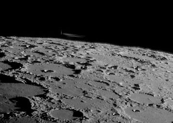

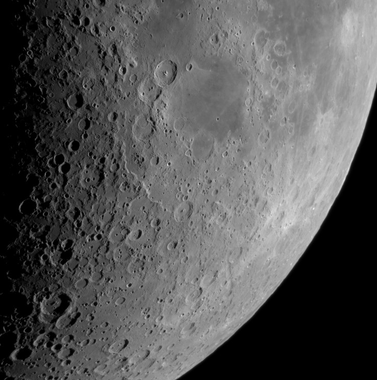

da ich in die hiesigen Foren nur noch sporadisch hineinschaue, hauptsächlich wegen des Verschwindens der ganzen älteren Bilder, sehe ich Eure freundlichen Reaktionen erst heute und freue mich, dass Euch die Bilder auch aus ästhetischer Sicht gefallen. Es ging mir ja an dieser Stelle auch darum zu zeigen, dass man bei entsprechender Wahl der Kamera hochauflösende Bilder auch bei erheblicher Erweiterung des Gesichtsfelds gewinnen kann. Dazu habe ich hier noch zwei neuere Aufnahmen, ein Mosaik und die Südspitze des Mondes, bei denen ich mich bemüht habe, die Helligkeit am Terminator hochzuziehen, um dem visuellen Eindruck bei der Beobachtung am Okular näher zu kommen.
Gruß, Jan

Hallo Martin,
danke für die freundliche Rückmeldung! Wenn Du das schwebende Teil dicht über dem Nordrand meinst, davon gibt es noch ein weiteres über dem Südrand. Das sind gewiss eher Arttefakte als Ufos, die ich nicht nur aus Faulheit so belassen habe, sondern auch, weil ich hoffte, dass mir für deren Entstehung jemand einen Tipp geben kann.
Wenn Du von 13:00 sprichst, meinst Du aber vielleicht eher die dortigen gebirgigen Strukturen am Horizont. Die halte ich allerdings durchaus für "echt".
Gruß, Jan
Martin_B
Mitglied
Alos ich könnte es mir auch als reales Objekt vorstellen.
Der Mondrand ist an dieser Stelle estwas eingedellt, was den Blick auf ein dahinter liegendes Gebirge freimachen könnte.
Aber so oder so; sehr gute Auflösung !
Jan_Fremerey
Mitglied
Hallo Martin,
das halte ich für ausgeschlossen, weil das Objekt viel zu weit über den mittleren Horizont hinausragt, und über dem Südhorizont haben wir noch so ein Ding mit ähnlich weitem Abstand. Auflösung: Den Wiedergabemaßstab am Bildschirm habe ich beim Mosaik mit 0,39"/px bewusst kleiner gehalten als beim anfangs geposteten Theophilus mit 0,26"/px, weil das Seeing während der Mosaikaufnahme offenbar schlechter war.
