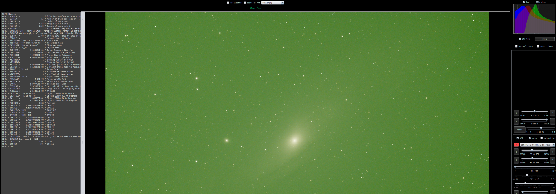

Ja alles gut. Ich habe die Werte auf 50 gesetzt und den Entwickler informiert. Jedoch setzt er diese Werte nicht. Also waren die wohl in der Kamera oder ich habe die Anfangs mal verstellt.
APP speichert alle Datein in Fits ab. Export ist in Tiff und JPG oder FITs möglich. Ich habe APP für 30 Tage zum Testen, auch PI.

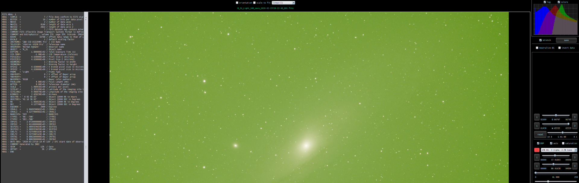

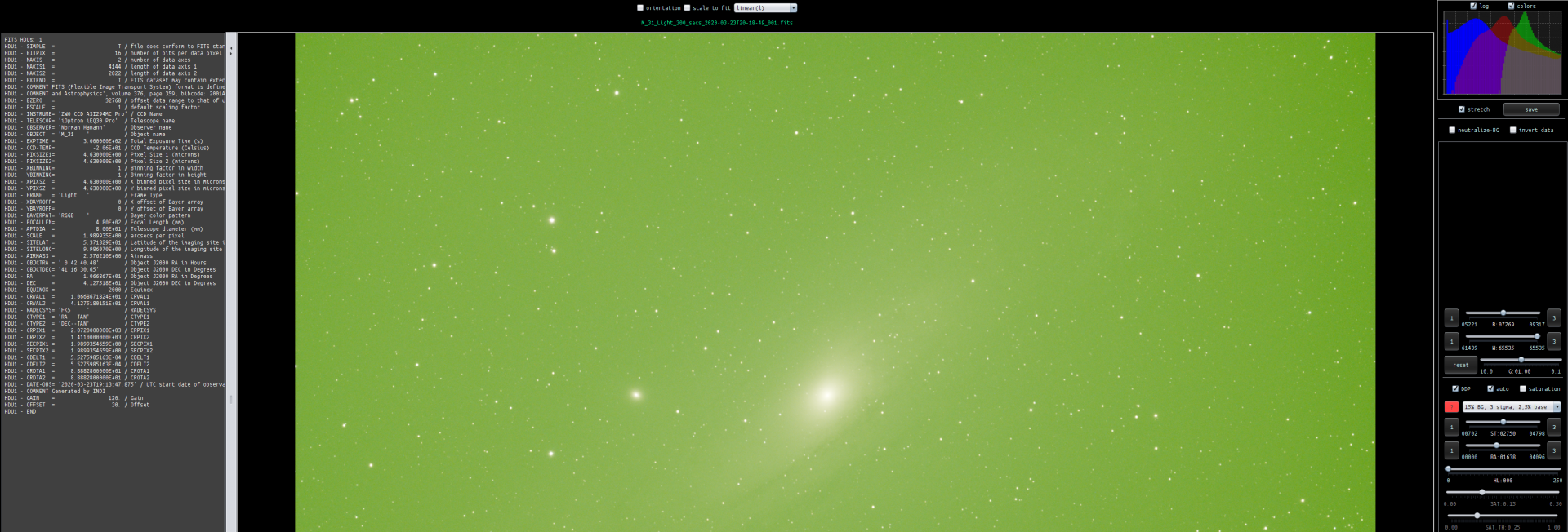

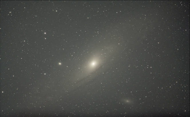

hier M31 mit 90sec ohne filter:
mit 180sec
mit 300sec
wobei ich hier auch schon mehr an Struktur erwartet hätte.. In dem Fits Preview von KSTARs ist das nicht grün.

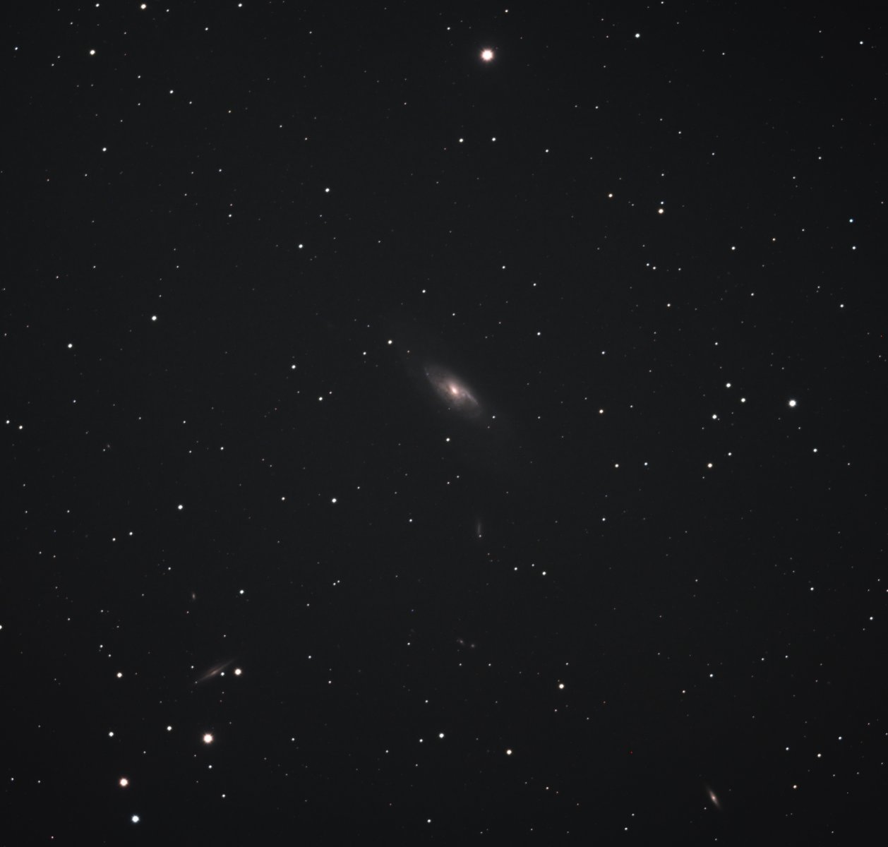

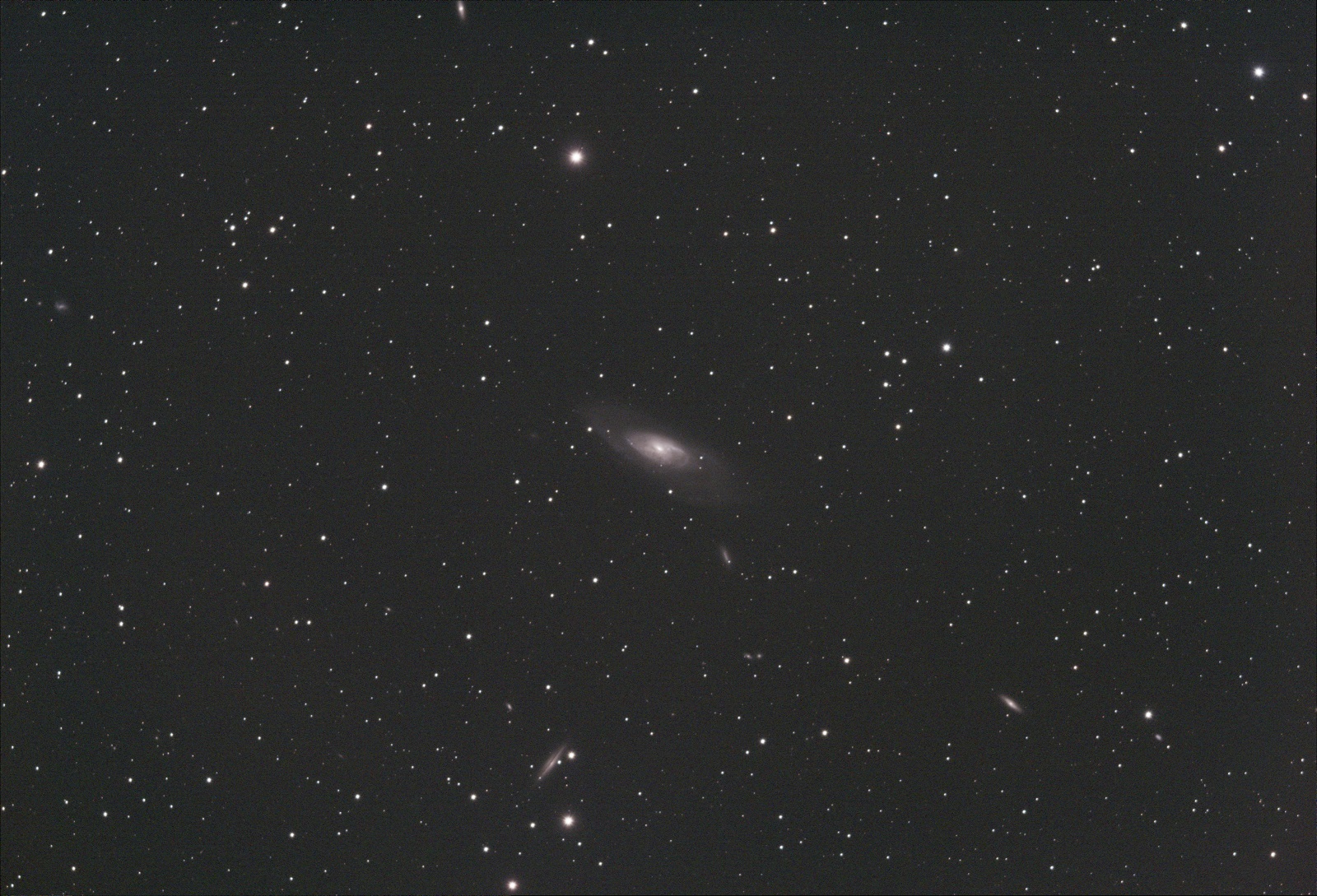

letzte Nacht konnte ich nochmal testen mit M106
St-avg-9120.0s-AR_LN_6.375_2.78125_8-x_1.0_LZ3-NS-full-qua-mult-sc_BWMV_nor-AAD-RE-noMBB-St.jpg
Belichtung ist diesmal 19x420sec. Ich find, es fehlen die Farben und ist etwas verwaschen. Wie sehen die Zahlen aus im vergleich zu den vorherigen Bildern? In der Linken oberen Ecke ist irgendwie noch ein Schatten.
Die Auflösung Deines Summenbilds ist auf 1:2 heruntegerechnet und dann stark beschnitten, von 2072 x 1411 Pixel auf 1258 x 1200 Pixel. Das war offenbar nötig, damit die starke Abschattung in der rechten oberen Ecke entfernt wird. Die Vignettierung in den übrigen Ecken kann mit Sicherheit mit Hilfe eines MasterFlat völlig auskorrigiert werden, die Abschattung durch den OAG in der rechten oberen Ecke jedoch nicht.
Die Belichtungszeit für das Einzelbild von 480 s ist meiner Meinung nach OK, noch länger darfst Du dieses Objekt bei unity gain allerdings nicht belichten, sonst kommt der Galaxienkern in die Sättigung. Eher könnte man die Belichtungszeit für das Einzelbild etwas verringern (und entsprechend mehr Bilder aufnehmen). Die Sterne sind etwas eiförmig, und der Fokus ist nicht richtig getroffen.
Verbesserungspotentiale:
Wenn irgendwie möglich muss die Ausrichtung des OAG weiter verändert werden, damit die starke Abschattung vermieden wird.
Der Fokus muss besser getroffen werden. Wie fokussierst Du?
Das Guiding sollte verbessert werden, um Eiersterne zu vermeiden.
Hast Du Kalibrierungsaufnahmen gemacht, kalibrierst Du Deine Bilder?
Die Daten der FITS-Datei sind mit den geänderten Einstellungen (WB_R und WB_B auf 50) in Ordnung. Ich finde nicht, dass das unkalibrierte Einzelbid ein zu hohes Rauschen enthält, das ist im völlig normalen Rahmen. Man benötigt einfach mehr Gesamtbelichtungszeit (also viele Aufnahmen) und muss korrekt kalibrieren, damit ein gutes Endresultat entstehen kann. Dein Summenbild hat ja nur eine Gesamtbelichtungszeit von 133 min bei f/6, da empfiehlt es sich durchaus, noch mal nachzulegen.

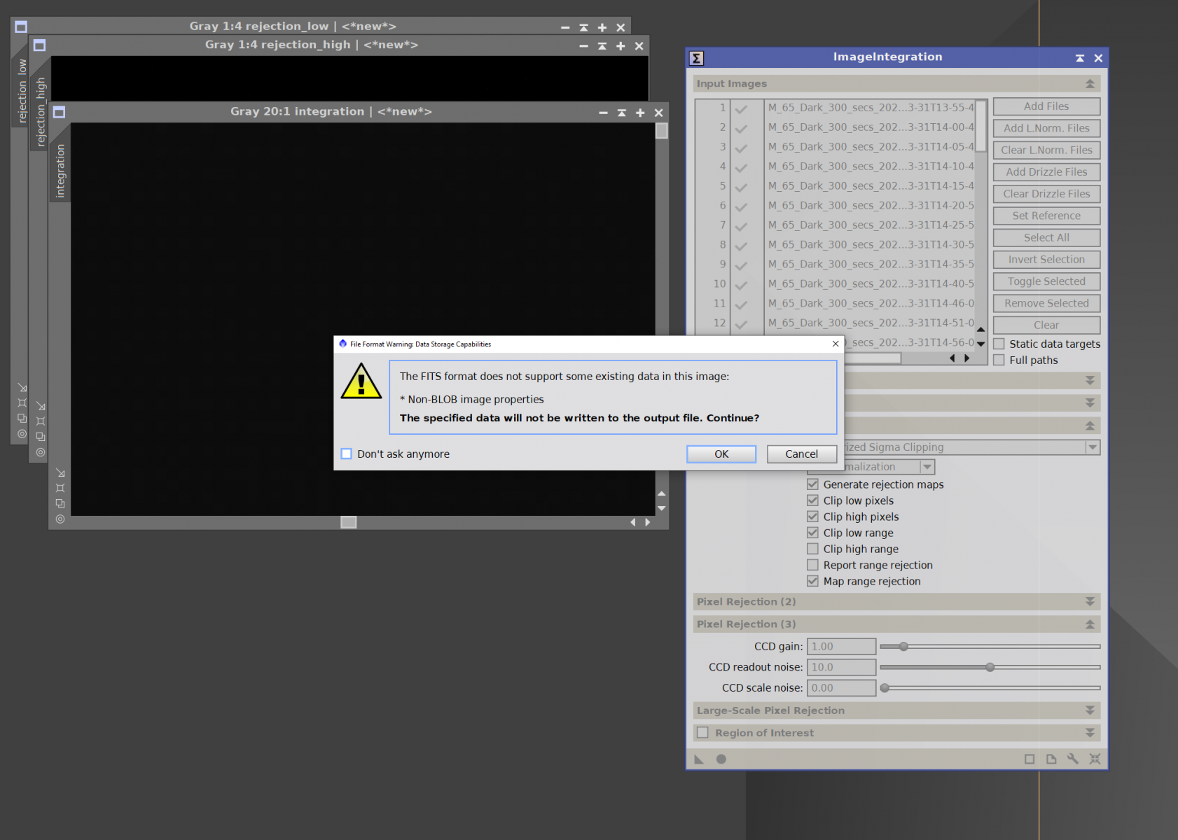

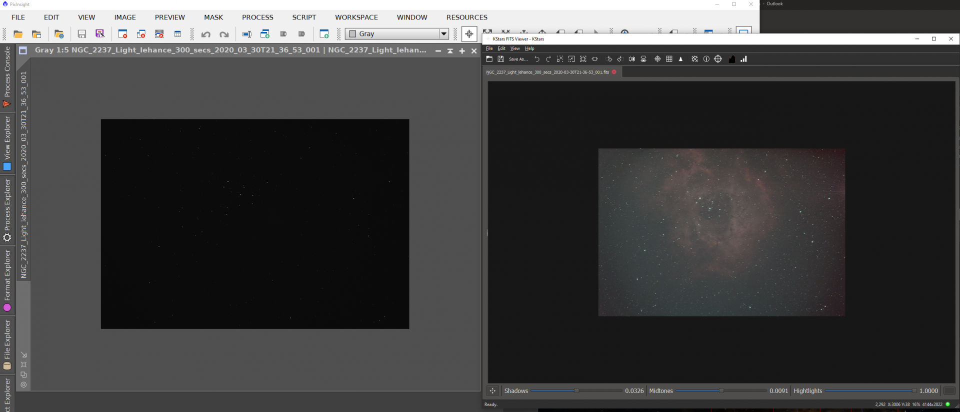

ok ich versuche mich in PI und scheitere schon beim ersten Punkt. Habe ich die richtige Funktion genutzt?

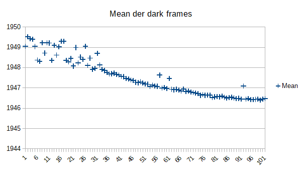

Deine dark frames im FITS-Format werden sehr wohl ohne Fehler von PixInsight integriert. Offenbar hattest Du zusätzlich Dein "MasterDark_Gain120_300s.tif" zu den 'Input Images' hinzugefügt, und das mag PixInsight nicht. Allerdings brauchst Du die Integration gar nicht durchführen, weil mean der vorliegenden "dark frames" von 2087 bis 4421 ADU schwankt. Das geht gar nicht, da liegt ein krasses Lichtleck vor. Diese dark frames sind für die Tonne, und es müssen zuerst neue dark frames aufgenommen werden.
Das gleich gilt wohl auch für die flat-darks. Deren mean steigt nämlich ganz kontinuierlich von 1839 auf 1848 ADU an. Das deutet auf einen systematischen Fehler hin (z. B.: ebenfalls Lichtleck, die Umgebungshelligkeit nimmt während der Aufnahme der flat-darks allmählich zu). Also solltest Du auch die flat-darks wiederholen.
Eine Schwachstelle für Lichtlecks könnte der OAZ sein. Auch die Teleskopkappe (falls sie aus Plastik ist) kommt als Ursache in Frage. Als Gegenmaßnahme kann man zusätzlich Alufolie, mit einem Gummiband gesichtert, über die Kappe oder andere kritische Stellen ziehen.
Um das Lichtleck zu lokalisieren, würde ich Versuche mit dark frames bei heller Umgebung machen. Wenn das Lichtleck gefunden und behoben ist, sollten die neuen darks und flat-darks in einem dunklen Zimmer (und mit den entsprechenden Gegenmaßnahmen) aufgenommen werden.

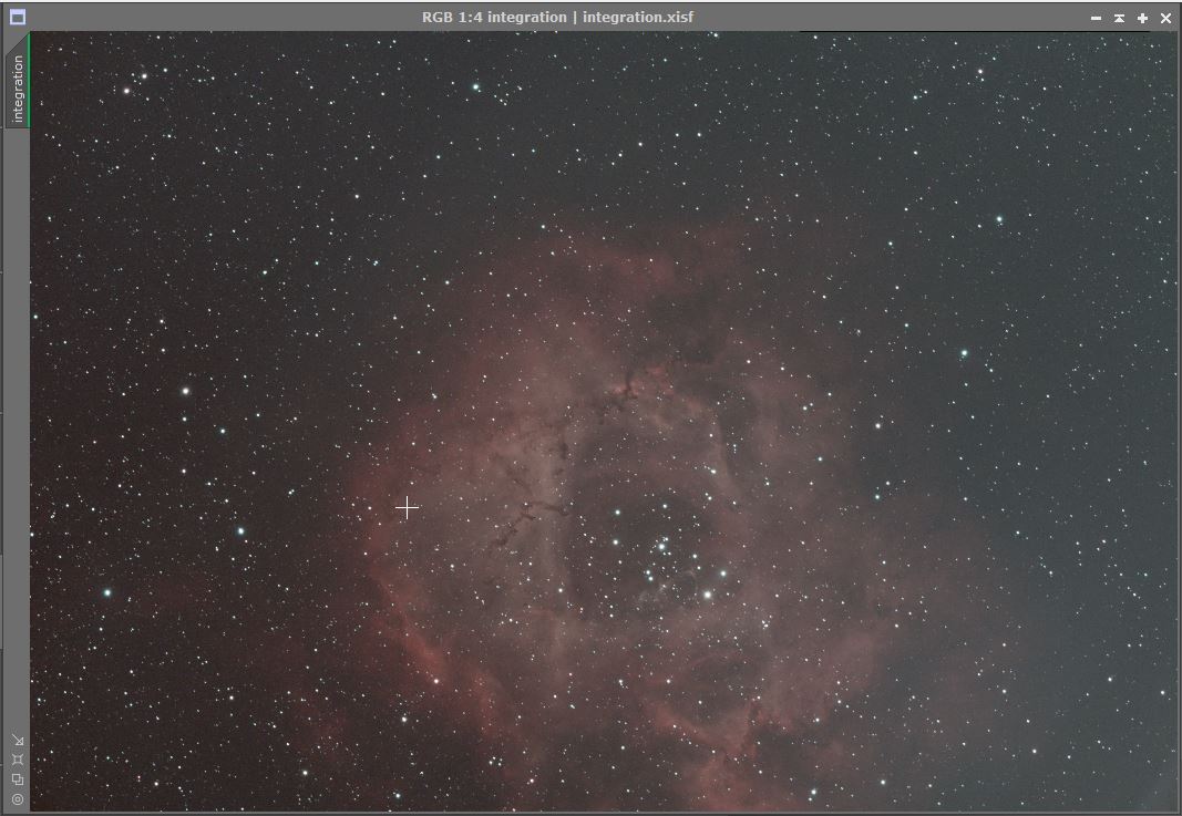

also irgendwas ist oberfaul. Ich habe von jedem schritt das erste Fits angehangen. Nur noch einzelne Punkte schon nach dem ersten Schritt.
ich habe die Light aufnahme in PI und in KStars geöffnet. Schon dort zeigt PI nur einzelne Bildpunkte. Ist das was verstellt?
Die Daten des light frames werden in PixInsight so dargestellt wie sie vorliegen, also vor dem Debayern als Color Filter Array (CFA-) Daten in Graustufen. Um einen Auto-Stretch (nur für die Bildschirmdarstellung) durchzuführen, musst Du in der ScreenTransferFunction (STF) das 'radioaktiv' Icon anklicken. Im Fenster des Bildes ist das daran erkennbar, dass der Reiter am linken oberen Rand grün unterstrichen ist (wie z. B. im angehängten Bild).
Ich weiß jetzt nicht wirklich, was für ein Problem Du hast. Ich habe - entgegen meiner Ankündigung - ein MasterFlatDark erzeugt, die flat frames kalibriert, die integrierten flat frames zum MasterFlat integriert, die Kalibrierung der light frames mit MD und MFD durchgeführt, debayert, registriert und 21 der insgesamt 28 frames integriert. Screenshot des Ergebnisses als lineares Bild im Auto-Stretch ist beigefügt.
