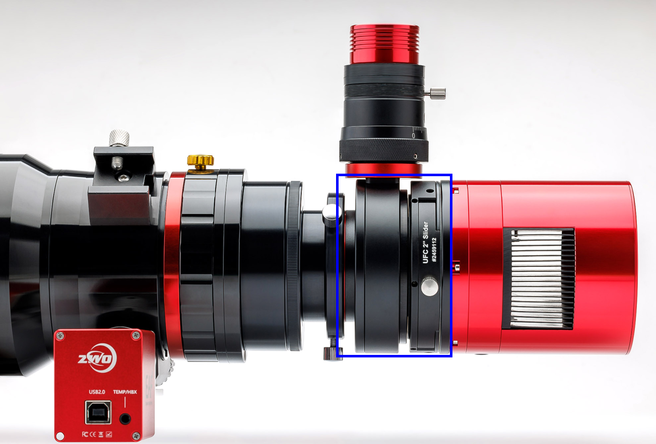

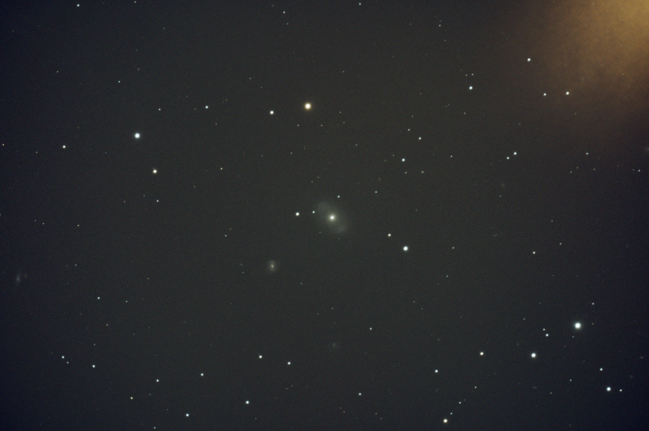

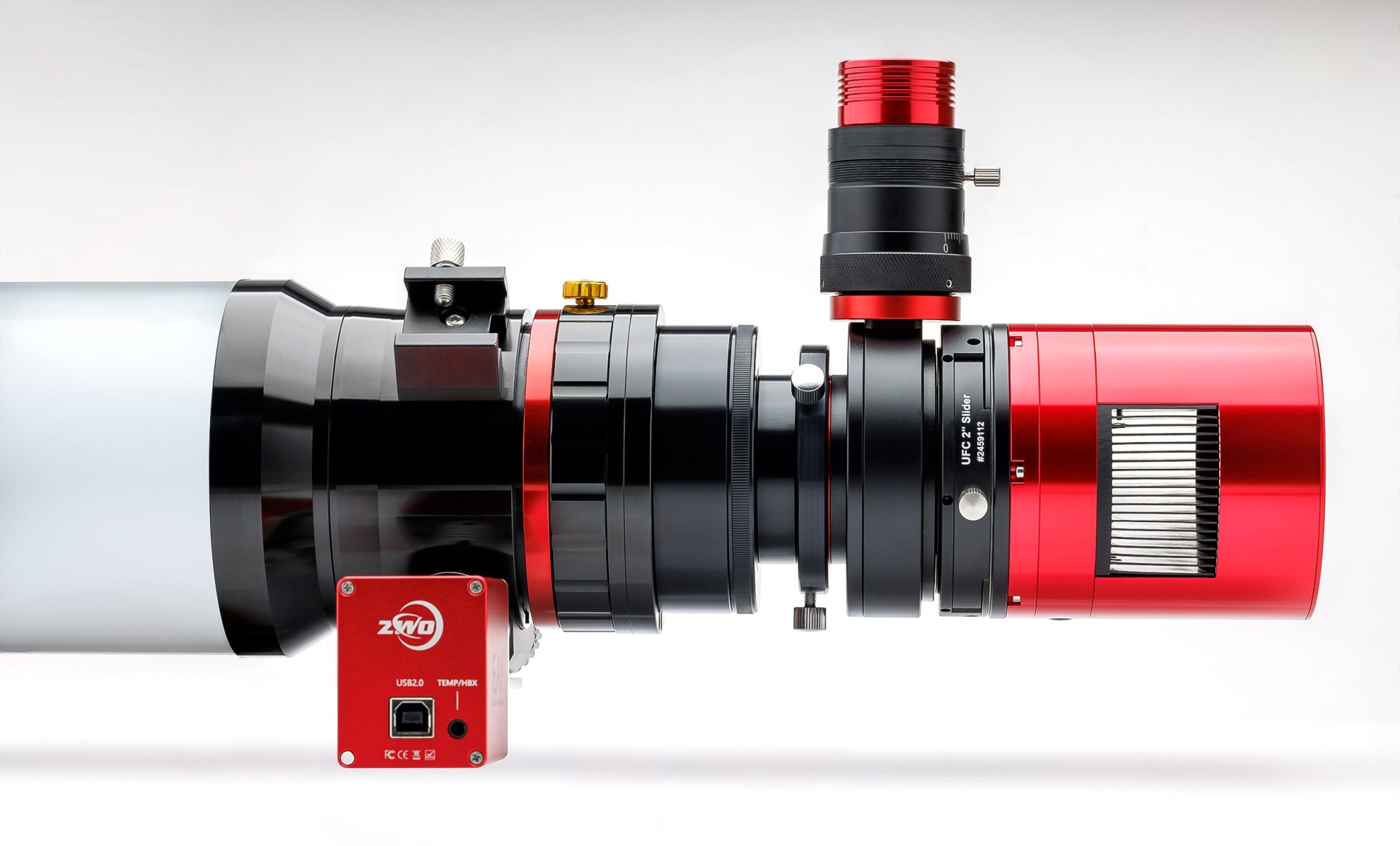

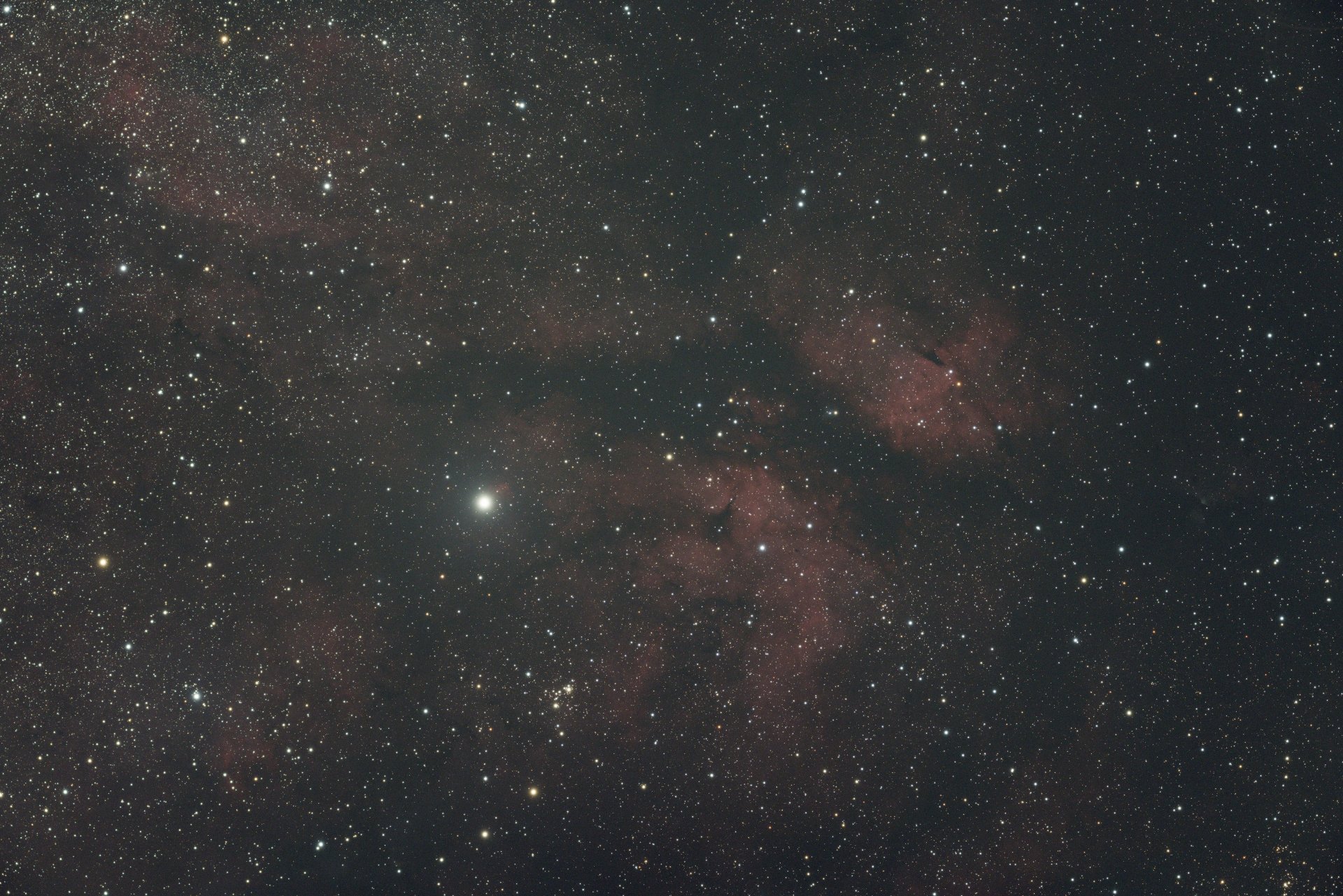

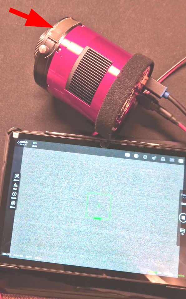

zurzeit Laufen bei mir die ersten Schritte mit einer gebraucht erworbenen ASI 6200 MC Pro bei mir, und der erste Testlauf hat bei mir einige Reflexionen am links und rechten Rand gezeigt. Zuvor war in dem Platz eine ASI 6200 MC Pro, und der davor angeflanschte Imagetrain ist im Grunde fast der gleiche. An der Kamera grenzt direkt ein Baader UFC, welchen ich Kameraseitig von M48 auf M54 erweitert habe. Die Teleskopseite ist aktuell noch auf M48, wird aber demnächst auch ausgeweitet. Nach dem UFC kommt eine Adapterplatte mit M48, welche auch auf M54 erweitert wird, dann kommt der ZWO OAG, eine 5mm M54 Hülse mit Abstimmring, Rotationsadapter. Im Grunde ist das aber alles schon so vorhanden wie bei der vorigen Kamera mit kleineren Sensor.

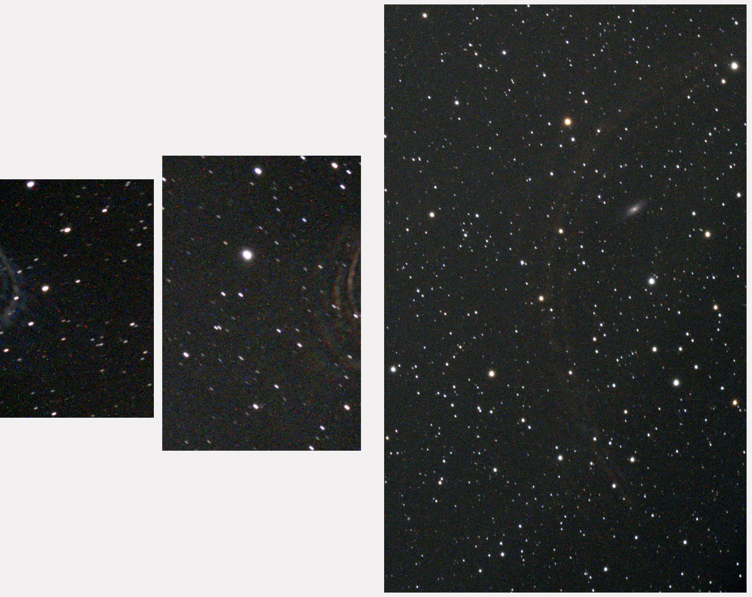

In meinem Testlauf haben sich nun am links und rechten Rand kleinere und recht leichte Reflexionen gezeigt, welche ich bisher nie hatte. Ich hatte anfangs die Befürchtung, das hier vielleicht mit der Kamera was nicht stimmt. Aber als ich mit der Kamera Darks durchgeführt habe, sind diese Reflektionen nicht aufgetaucht. Deswegen gehe ich davon aus, das diese irgendwann durch einen Bereich nach der Kamera mit ins Bild kommen.
Bitte die elongierten Sterne nicht beachten.

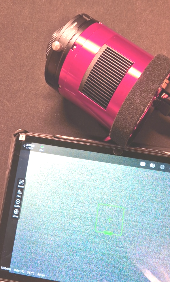

Weitere Test haben ergeben, das der UFC auch ein gewisses Licht über die Schublade rein lässt, was aber laut Baader normal ist, und im dunklen kein Problem verursachen sollte. Das Lichtleck ist auch nur einseitig, was die Reflexionen auf zwei Seiten des Sensors irgendwie auch nicht richtig erklärt.
Video: 20230725_204144.mp4
Nach dem UFC ist eigentlich alles gleich wie vorher, als ich noch keine Probleme hatte. Wobei diese vielleicht vorher schon da waren, aber eben auf dem kleineren APS-C Sensor nicht aufgeschlagen sind. Die sind ja auf dem großen Sensor wirklich nur ganz am Rand. Ich gehe davon aus, da diese Reflexionen nur am linken und rechten Rand erscheinen, diese auch nur am äußeren Rand des Lichtkanals entstehen, welcher eben vorher auf den kleineren Sensor nicht aufgekommen ist.

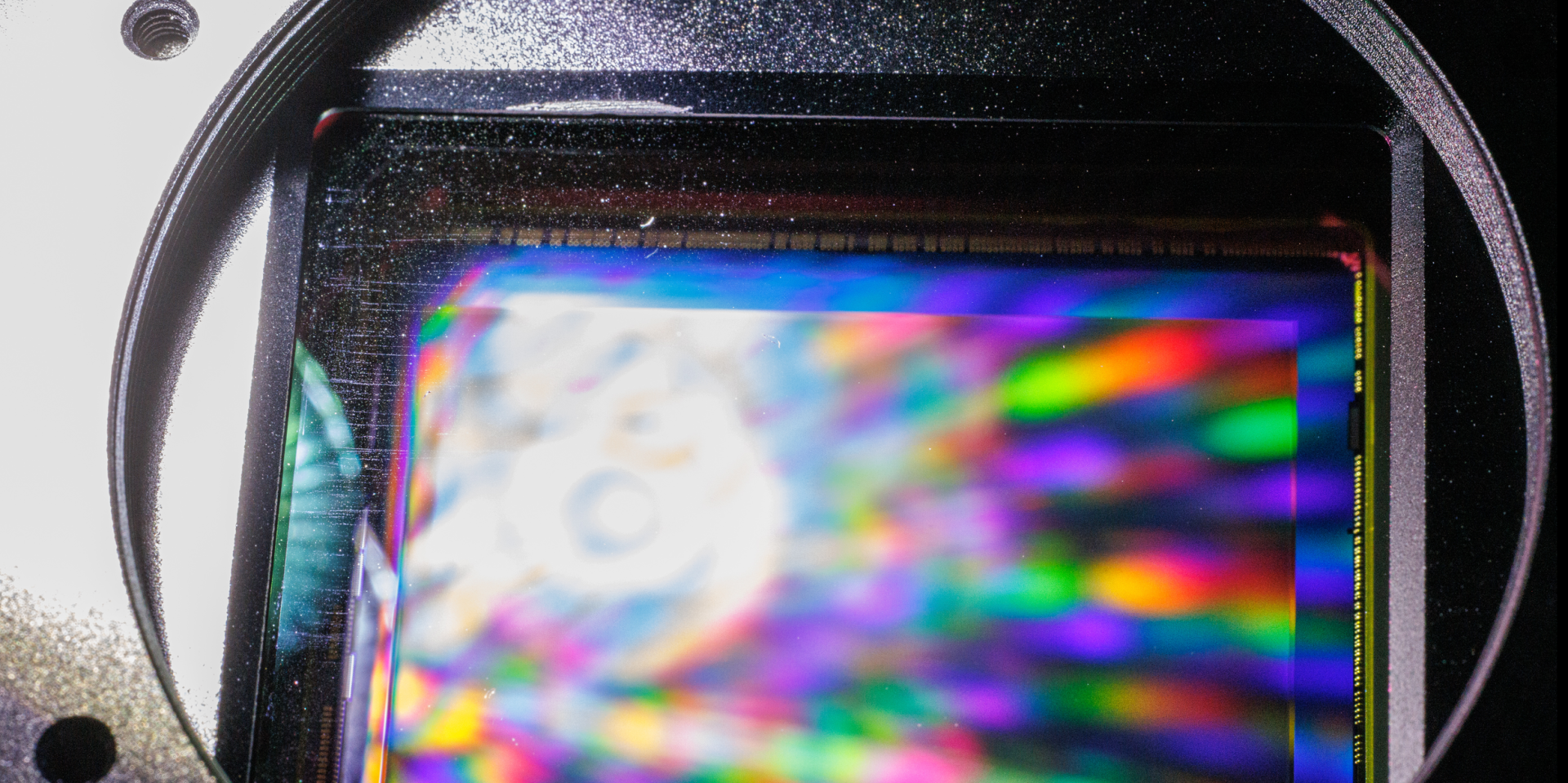

Ich werde wohl weitere Versuche anstellen müssen. Was mir hier etwas merkwürdig erscheint, ist die wirklich minimale Darstellung nur ganz am Rand dann teilweise farbigen Ringen. Wenn irgendwo Licht einbricht, stelle ich mir das so vor wie in folgendem Beispiel, was auch meinem oben erzeugen Beispiel mit dem künstlichen Licht entspricht. Das Licht erleuchtet einen bestimmten Bereich, aber eben ohne diese farbigen Ringe.
Hatte hier jemand schon mal solche Reflexionen die genau meinem Beispiel entsprechen? Ich werde auf jeden Fall noch weitere Versuche machen, was das das Thema Lichtleck angeht. Falls hier jemand schon mal solch ein Phänomen hatte, würde ich mich gerne über die Erfahrung freuen, welche mir bei meinen weiteren Tests behilflich sein könnten.
Achja, ein Filter war im UFC nicht vorhanden.
Danke für jeden Hinweis.
