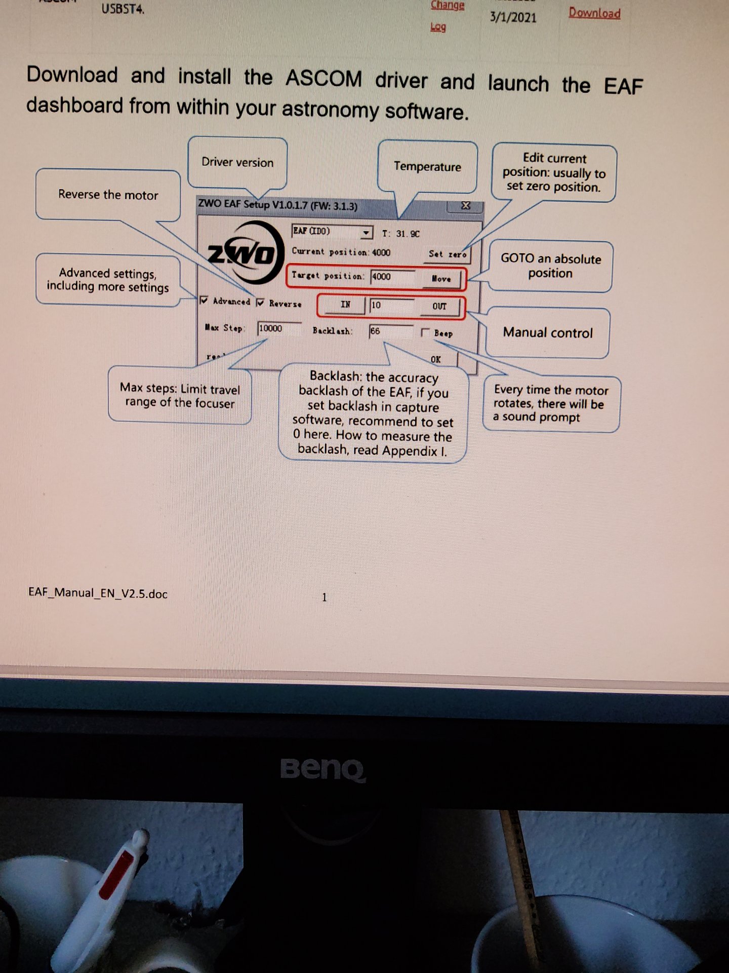

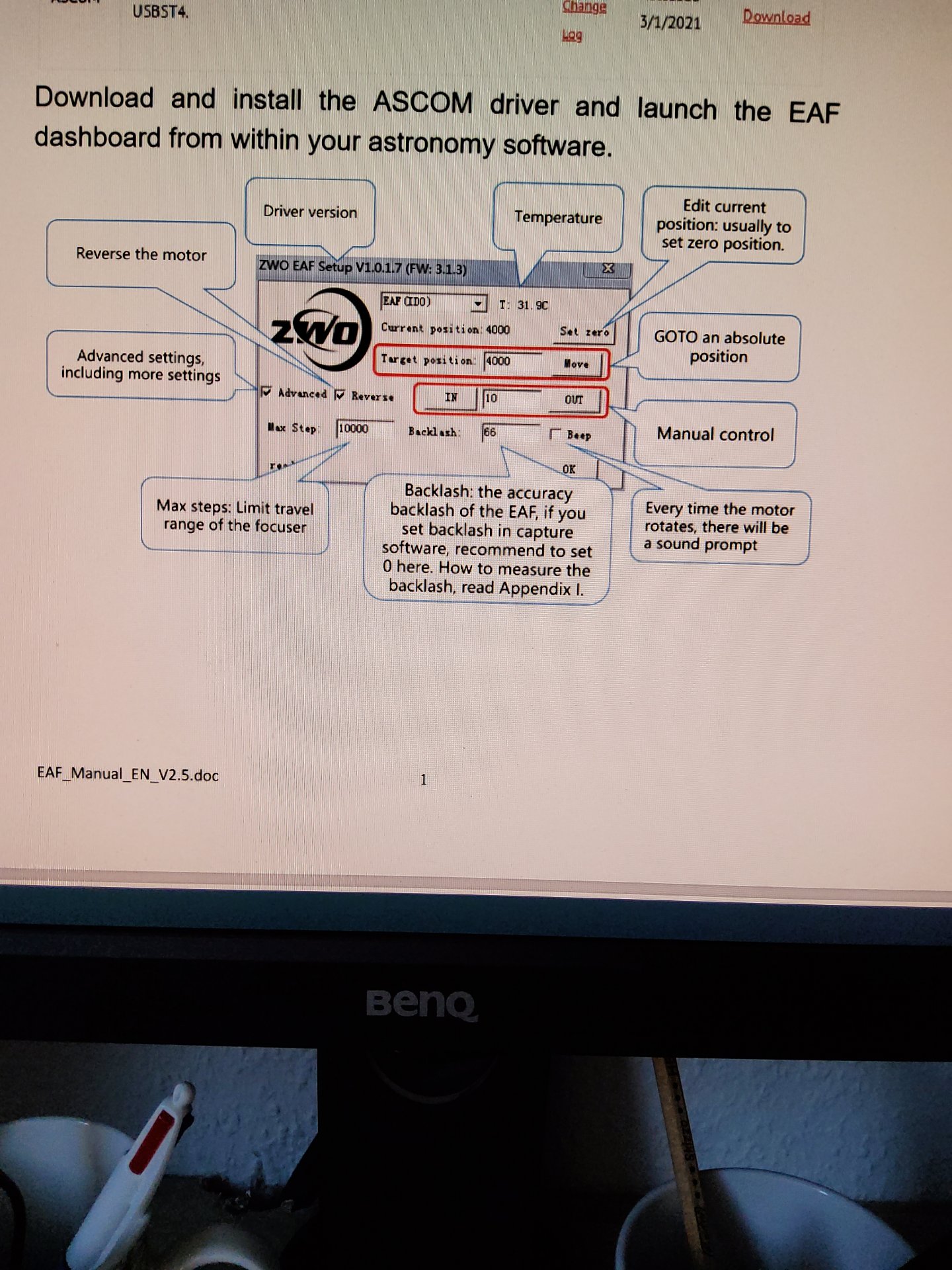

Moin
Gestern war bei uns eine Nacht zum testen.
Mit Astroart habe ich ein Bild gemacht und erstmal über die Steuerbox scharfgestellt.
Dann bin ich auf Focus gegangen und hab e den EAF gefunden .
Wie geht es nun weiter ?
Gruß Frank
