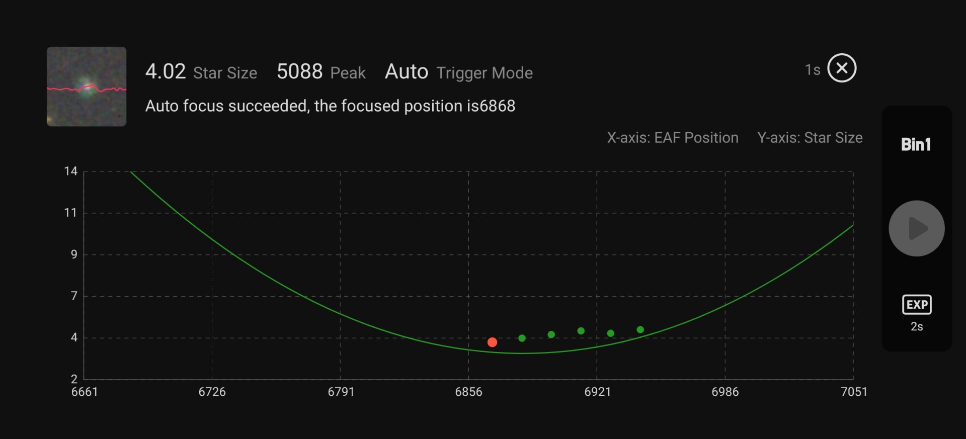

Ich habe mal den EAF demontiert und neu angeschraubt und drauf geachtet das die Schrauben schön angezogen sind. Firmware ist aktuell. Habe den Backlash ermittelt (30 steps). Habe vergangene Nacht nochmal NGC 6960 abgelichtet und hatte das selbe Problem. Mal hat er den Focus mehr mal weniger getroffen. Musste den EAF mehrmals durchlaufen lassen bevor ich halbwegs zufrieden war. Ich habe auch mal mit der Stepsize und der Belichtung rumprobiert, konnte keine besserung erkennen. (Standard ist Stepsize 30 Belichtung 2sec.)

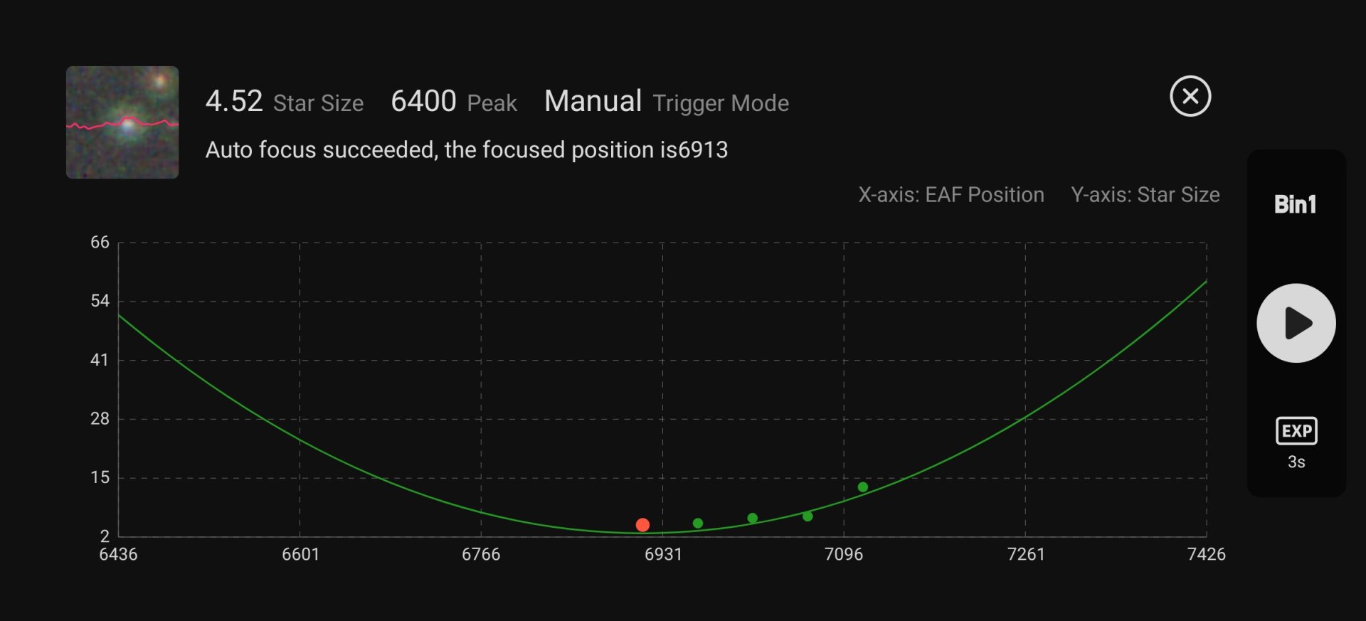

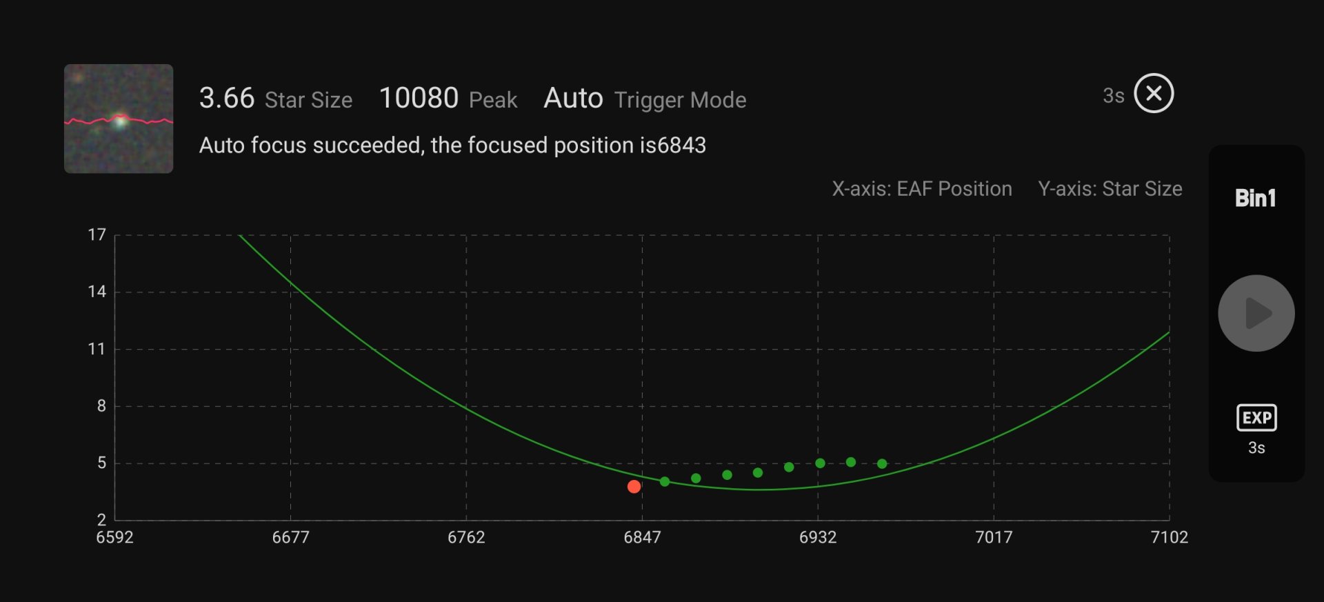

Wenn ich das richtig verstehe, sollte er ja den letzte Punkt am untersten Punkt der Kurve machen, aber oft wandert er nen ticken weiter, Ergebnis sind aufgeblähte Sterne und ein unscharfes Bild.

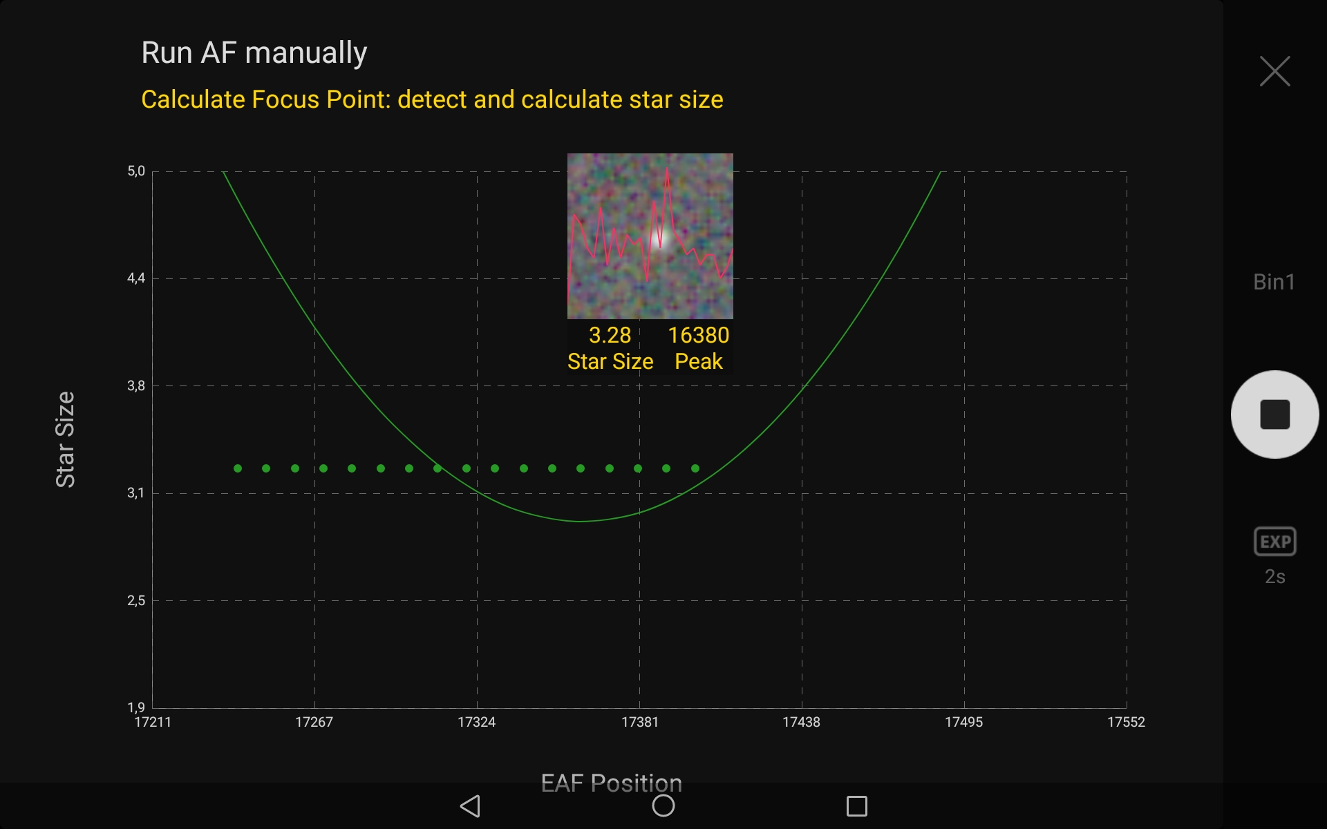

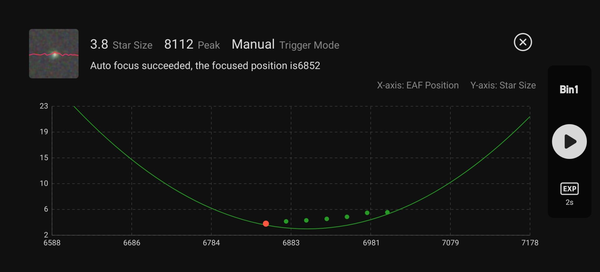

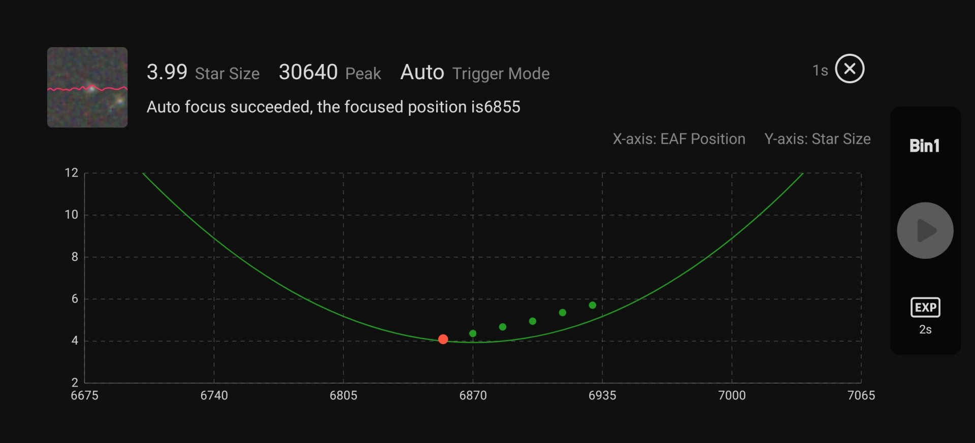

Mir sehen die Kurven noch etwas zu flach aus, ruhig die Schritte noch weiter erhöhen. Falls alles keine Besserung bringt, die in der Kurve ermittelten Wert nach der AF-Prozedur manuell anfahren. Dafür sollte der Wert für Backlash stimmen, weil nach deinen Bildern meist in die andere Richtung verfahren wird.
würde auch die Stepsize erhöhen, habe meine auf 50 stehen und fahre damit gut.

Wie schon erwähnt, ist die Kurve für das Feintuning etwas arg flach. Kann es sein, dass du den EAF vielleicht an eine Position mit 10:1 Untersetzung bzw. für die Feineinstellung vom Fokus angebracht hast?
The next setting is Step Size. This is the number of EAF motor steps that will advance between AF exposure tests. This can be useful to tune the AF sequence when you have custom setups where the default of 30 steps is not correct. Examples for changing this are when you have connected the EAF to your 10 to 1 fine focus shaft. You could multiply the default by 10 to make it 500 steps. Another example would be if you use a homegrown belt system to focus your Redcat or camera lenses. Or maybe you just want to speed up the AF sequence and are ok with a little loss of precision. Whatever the reason this setting can help you tune the AF for your particular setup. My C11 Edge with a Feathertouch focuser uses 60 steps.
Quelle: How to Autofocus with ASIAir

Ok, dann kann man das ausschließen, das man den Step Size vielleicht extrem erhöhen muss. Ich würde aber trotzdem mal auf das doppelt von 30 hoch gehen, und es damit mal probieren. Hierbei beachten das es einmal Einstellungen für Step Size für den Autofokus gibt, und einmal für das manuelle Fokussieren.

Eine so flache Kurve kann nicht funktionieren. Der Tipp die Stepsize zu erhöhen sollte auf jeden Fall als erstes versucht werden. 30 finde ich für dein Setup auch recht wenig.
Wenn die Stepsize zu groß ist dann bekommt man allerdings wieder neue Probleme, da ab einer gewissen Größe keine Messung, mangels Kontrast, mehr möglich ist. D.h. die Kurve würde dann auf beiden Seiten der Parabel abknicken.

Ist zwar nicht die befriedigende Lösung, aber wie ich oben schrieb, bei anhaltenden Problemen den optimalen Wert aus der Kurve manuell eingeben und anfahren lassen. Bspw. im zweiten Bild schießt er auch übers Ziel hinaus. In dem Fall wäre der optimale Wert 6870 oder 6875 und leicht zu sehen, ansonsten halt abschätzen und etwas Kopfrechnen. Und weil der Fokussierer nun in die andere Richtung als zuletzt verfahren würde, sollte die Backlash Geschichte halt stimmen. Ist also eher um zu sehen, ob die Kurve richtig erzeugt wird.

Ich habe die Nacht mal genutzt um mit der Stepsize rumzuprobieren. Mit folgenden Erkenntnisen:
Ich habe mal Stepsize 10-130 probiert, mit vielen Zwischenstufen und habe es mit der der Bahtinov Maske gegengeprüft. So eine richtige Erkenntnis gab es allerdings nicht. Es scheint völliger zufall zu sein, ob er den Scheitelpunkt trifft oder weiter nach links wandert, völlig egal wie hoch die Stepsize ist. Komischerweiße hat er im laufe der Nacht immer häufiger und öfter den Scheitelpunkt getroffen als zu beginn der Nacht. Die Kurve sieht bei allen möglichen Stepsize nahezu gleich aus, außer bei unter 10-20, da scheint sie etwas steiler zu sein als bei den anderen. Das einzigtse was mir aufgefallen ist: Wenn er tatsächlich den Scheitelpunkt trifft, passt meistens der Fokus nicht richtig. Wenn er weiter nach links wandert, passt der Fokus in der Regel recht gut. Bewege ich den OAZ manuell auf den Step des Scheitelpunkt, passt der Fokus ebenfalls nichts.
Unterm Strich läuft es mit einer Stepsize von 10-20 scheinbar am besten. Die Kurve gleicht am ehsten einem V, er trifft zuverlässig den Scheitelpunkt und der Fokus scheint auch zu passen, laut der bahtinov maske.
