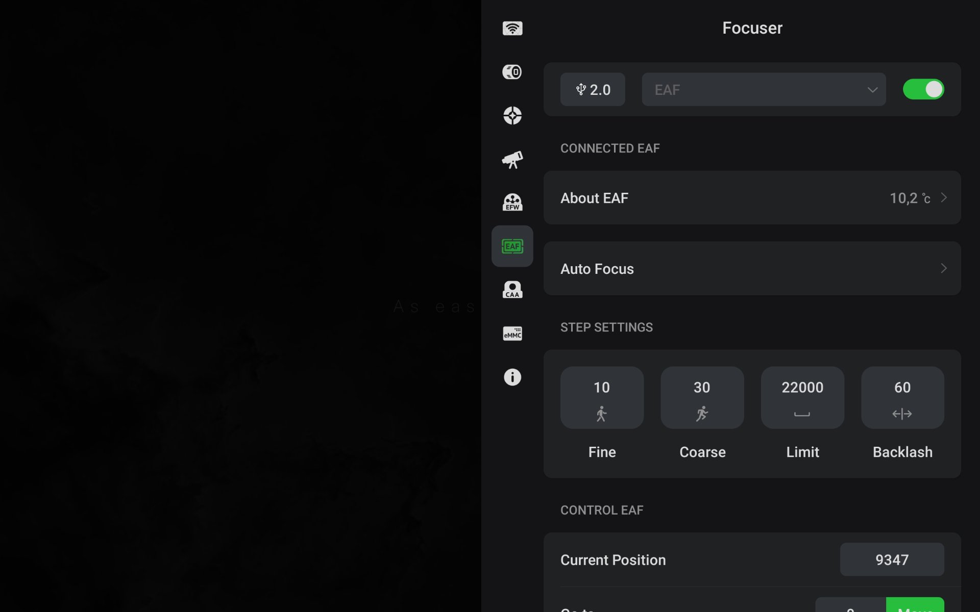

Ich habe jetzt 2 Stunden lang den backlash eingestellt und rumprobiert obwohl es im Internet heisst dass der backlash nur fürs manuelle Verfahren gilt.
Und ich habe die step size für den autofocus von 30 auf bis zu 110 in jeweils 5 Er Schritten umgestellt. Es hat alles nichts gebracht

Wie hast Du eigentlich den genauen Backlash bestimmt? Auch das ist eine nicht unerhebliche Fehlerquelle.
Also den Backlash hab ich eingestellt indem ich einmal ein gutes Stück nach vorne gefahren bin bis die Zähne greifen.
Und dann in 10er steps wieder zurück bis sich das fokusrad am oaz wieder dreht. Daraus hab ich mir den backfocus genommen
Aber mit dem backfocus hab ich gerade auch nochmal rumgespielt und einiges ausprobiert.
Auffällig ist das der eaf den focus punkt nicht reproduzieren kann. Von daher dürfte egal sein ob die bathinov maske jetzt stimmt oder nicht.
Wenn der eaf den focus nicht reproduzieren kann stimmt ja sowiso etwas nicht mit dem Focuskalibrieren.

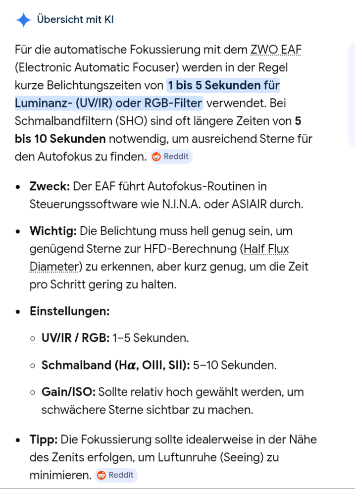

Also gestern hatte ich die 2600mc pro auf 5 und einmal auf 8 Sekunden bei Iso 101 gestellt.
Ich habe einen 7nm ha o3 filter im strahlengang.

Hi Jonas!
Zum testen des fokussierers würde ich zuerst mal gar keinen Filter verwenden. Dann kannst du das schon mal als Problem ausschließen. Du schreibst nicht welche Software du verwendest. Ich kann dir mein Vorgehen in NINA schildern.
1. Fokussierer verbinden
2. Ungefähren Fokus manuell einstellen (nicht am Rad drehen sondern den Fokussierer mit der Handbox oder über NINA bewegen)
3. Prüfe deine Werte in den Autofokuseinstellungen. Der Backlash ist eigentlich recht dankbar. Du stellst einfach einen Wert ein, der etwas größer als dein gemessener Backlash liegt (etwas Puffer ist nicht verkehrt). Bei mir ist das Overshoot 80.
4. Autofokus laufen lassen.
Die Gründe, warum der Fokus nicht gefunden werden kann können sein:
Step Size zu groß / zu klein. Wie ist die aktuell eingestellt? Ich habe gestern z.B. einen anderen Zahnriemen bei meinem SQA55 verbaut und musste die Step Size erstmal erhöhen, da sonst kein Fokus angefahren werden konnte.
Belichtungszeit zu kurz (5-8 Sekunden sollten reichen, selbst bei Schmalbandfiltern)

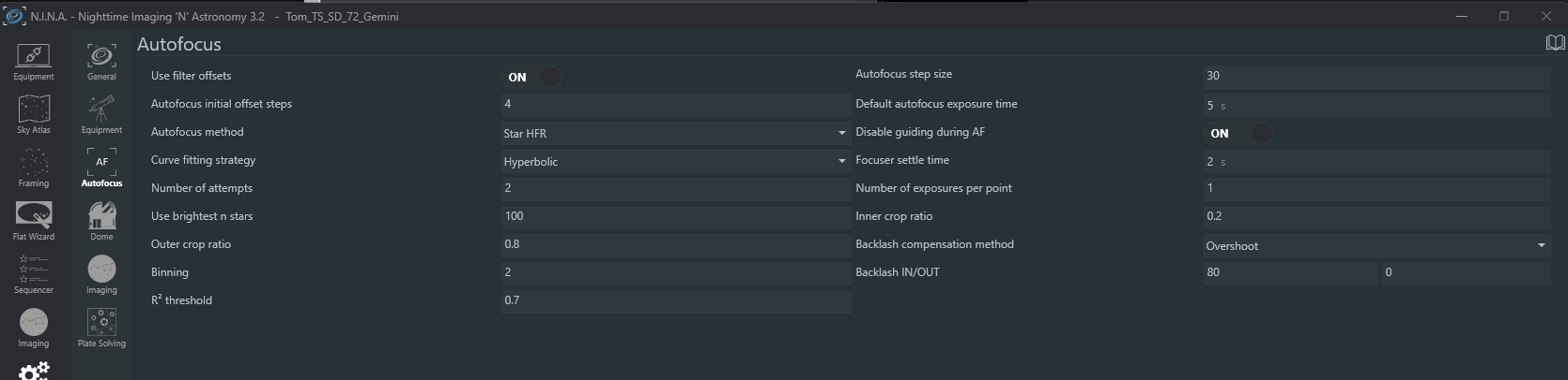

PS: Hier mal MEINE Settings in NINA für den TS 72 SD und dem Gemini EAF. Die müssen nicht für dich stimmen :).
Beim backlash hatte ich von 50 bis 110 alles ausführlich ausprobiert. Der echte backlahs liegt bei 55steps.
Die Skepsis für den sutofocus habe ich von 30 steps schrittweise erhöht auf über 100 steps
Aber so richtig funktionieren wollte das nicht.
Mit der bathinov habe ich den perfekten focus bei 9335 steps. Aber der motor fährt alles drumherum an
Mal 9280 mal 9309 und so weiter

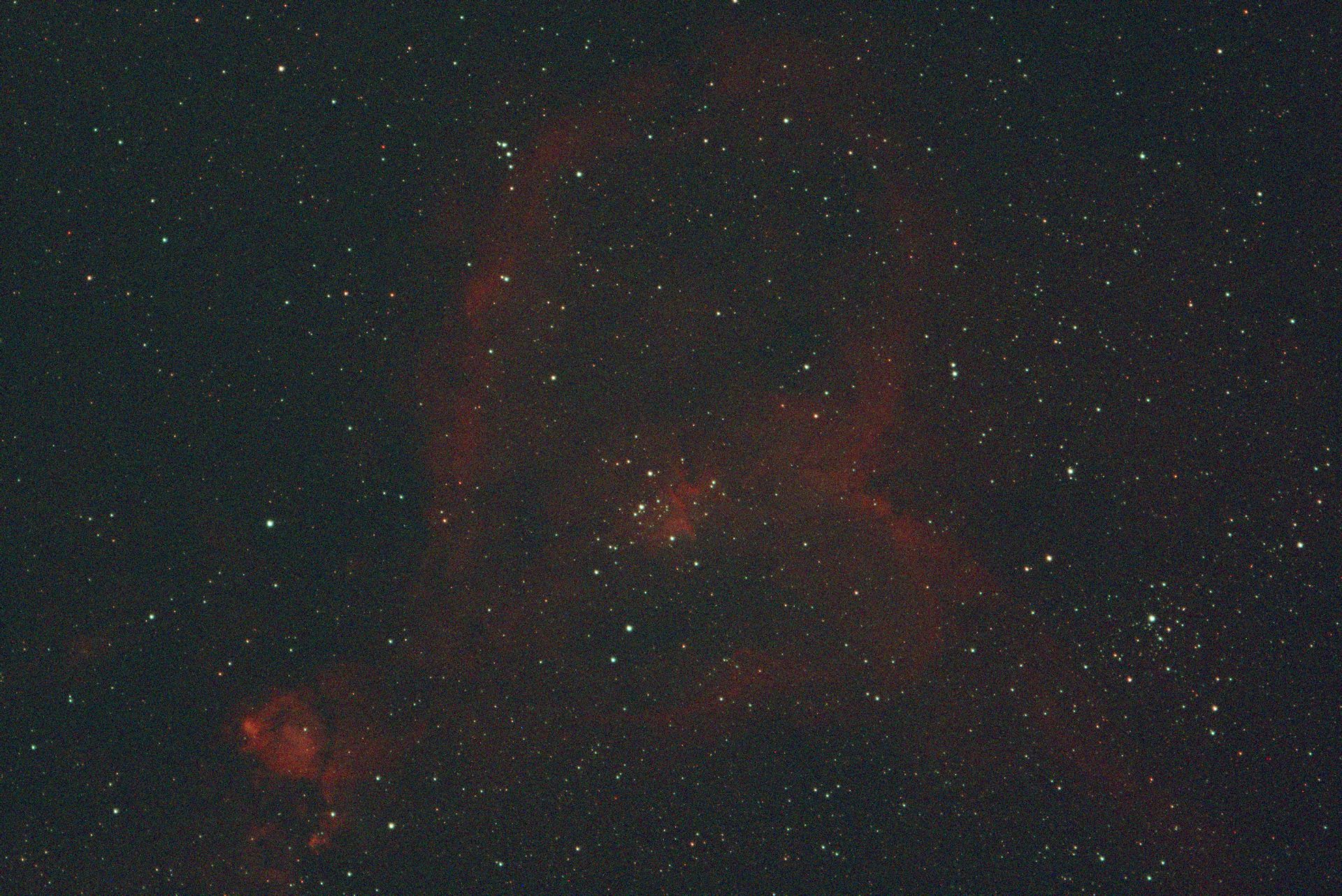

Vieleicht sollte ich noch erwähnen das ich ein problem mit Tilt habe. Ich habe bisher aber nicht den test gemacht wo man die kamera um 180grad dreht um festzustellen ob die Kamera oder das teleskop schuld ist.
Ich denke aber eher das die kamera das problem ist weil der fehler mit meiner spigelreflex mit selber sensorgröße nie aufgetreten ist.
Auf dem Bild müsste man erkennen das die gesammte rechte Hälfte verzogene sterne hat.
Links scheint alles in Ordnung.
Vieleicht bringt das ja den Autofocus durcheinander wenn er versucht den besten Durchschnittswert zu finden
Die sterne sind diagonal zum Bild verzogen also von minks oben nach rechts unten. Backfocus stimmt soweit. Zumindest kann ich nicht erkennen das die sterne zum zentrum verzogen oder um das zentrum als bögen verzogen sind
Das bild ist eine 5 minuten belichtung

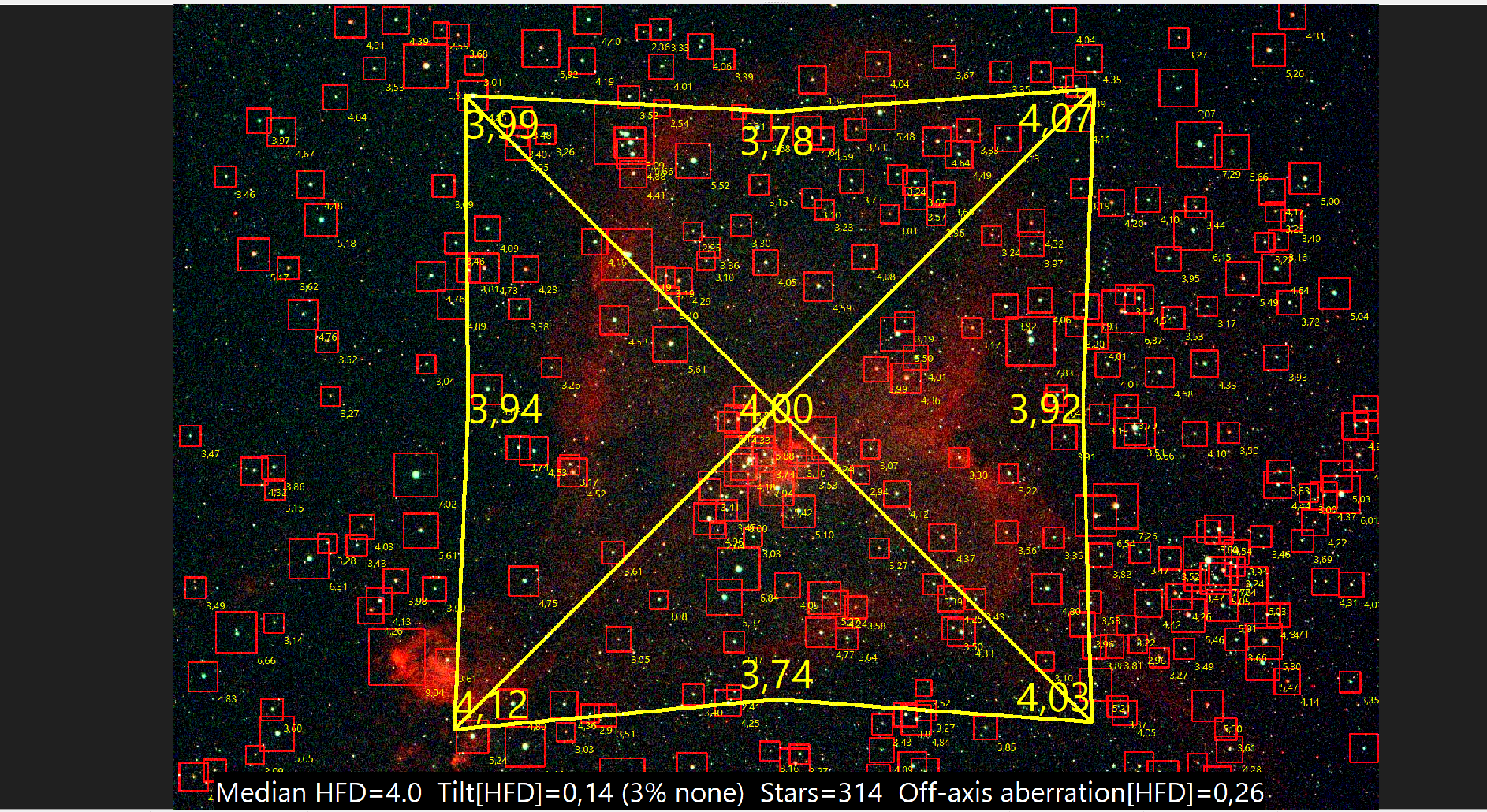

Hi Jonas,
nun du sagst viel, antwortest aber nicht auf weiterführende Fragen. Nach wie vor: welche Software verwendest du? Wie viele Steps verwendest du?

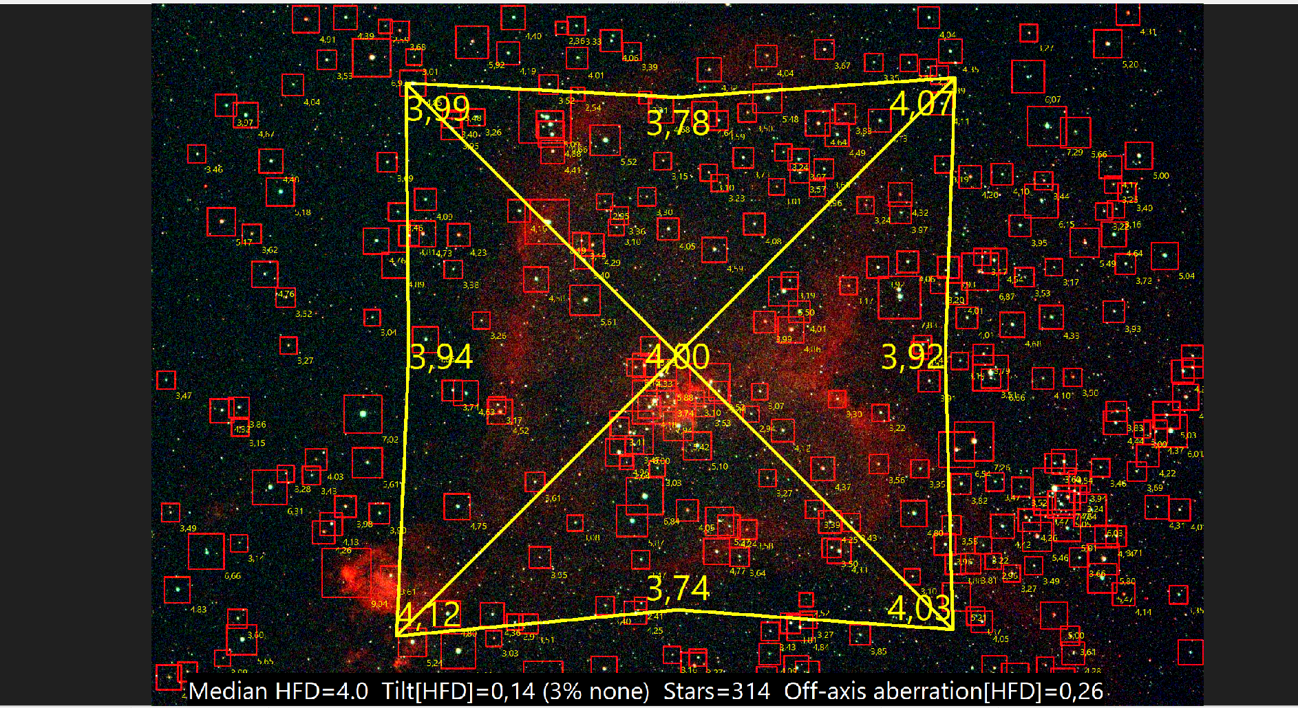

Ich habe dein Bild mal in Astap analysieren lassen. Ja du hast etwas Tilt aber ich meine nicht so viel, als das dadurch der Autofocus ins Leere fährt.
Ehrlich gesagt hast du kaum Tilt. Das sollte nicht weiter ins Gewicht fallen.

Hi Jonas,
Den Anhang 545468 betrachten
Sende doch mal bitte einen Screenshot von deinen aktuellen Einstellungen, so wie du es machen würdest. Ich habe den TS 72 SD auch aber anstatt des ZWO EAF den von Gemini. So viel sollte bei den Settings nicht um ein.
VG
Tom

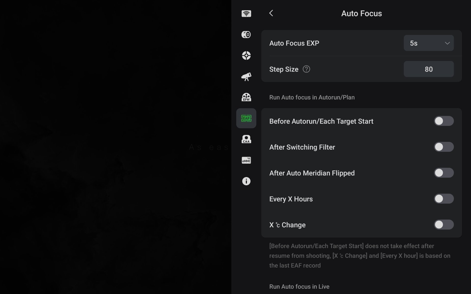

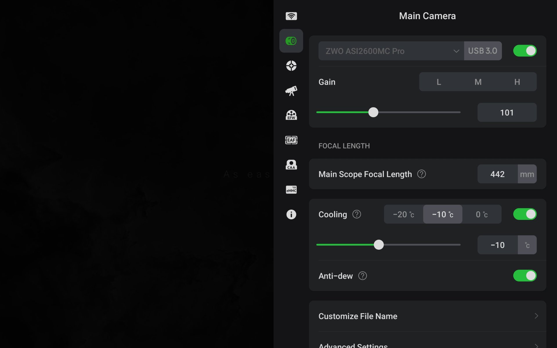

Hey Tom
Sorry da hab ich einige Infos vergessen.
Meine Software ist Asiair.
Beim Autofocus step hab ich bei 80 steps die bisher besten Resultate gehabt daher hab ich das erstmal so gelassen.
Wenn ich zuhause bin schicke uch hier noch den ein oder anderen Screenshot von asi air rein mit den interessanten Einstellungen.
Zum Thema Tilt. Ich weiss natürlich wegen mangelnder Erfahrung nicht wieviel tild in ordnung ist. Ich habe nur meinen Vergleich zwischen der alten DSLR und der neuen 2600mc.
Mit der dslr hatte ich nie solche sternstriche. Daher bin ich erstmal verunsichert ob da im Strahlengang auch alles richtig ist.
Hallo nochmal
Also ich musste bei meinem Esprit 120EDX mit Flattener und ASI585MC Pro bei Unity Gain in Verbindung mit dem SvBony 3nm Ha/OIII Filter auf 15 Sekunden Belichtungszeit raufgehen, damit das Fokussieren sauber funktioniert. Beim 7nm SII/OIII lasse ich das auch so. Ohne Filter, bzw. mit Platzhalter IR Filter, reichen 3 Sekunden.
VG Walter
Hey Waldi
Das wäre auch mal eine Überlegung noch höhere belichtungen zu wählen. Bisher hatte ich immer 5 Sekunden und einmal testweise 8 sekunden. Vieleicht ist das echt zu wenig
Hallo nochmal
Bei einer so langen Belichtungszeit dauert dann das fokussieren eine gefühlte kleine Ewigkeit, aber egal. Hauptsache es funktioniert dann.
Und bei mir tut es das 🤷
VG Waldi
Hallo nochmal
VG Walter
Echt?
Ich hab ohne Filter immer 3s und mit dem Optolong Ultimate und dem Svbony Sii/Oiii Filter jeweils 5 Sekunden bei Gain 100 und Offset 103. Das war nie ein Problem. Komisch...
Ja, seltsam. Ich habe das schrittweise erhöht bis es funktioniert hat. Ich war da aber an einem sehr hellen Standort. Werde das heute Abend nochmals mit einer kürzeren Belichtungszeit testen. Bin heute an einem dunkleren Standort.

Ich bin absolut nicht dazu gekommen den eaf weiter einzustellen.
Ich habe sber auf jedenfall ein gewaltiges tolt problem. Unabhöngig davon was Astap durch die Analyse sagt. Die Strichspuren kommen definitiv von der kamera. Ich bekomme es aber auch absolut nicht eingestellt. Die untere bildseite hab ich jetzt soweit das die sterne ums zentrum verschmieren.
Weiter komme ich aber nicht. Ich schaffe es nicht die sternspuren oben links so einzustellen dass sie nicht mehr in das zentrum zeigen. Und die obere rechte Seite zeigt sternspuren senkrecht nach oben.
Eigentlich war ich ja davon ausgegangen dass man für 1600 euro eine kamera bekommt die wenigstens einen geraden sensor hat. Aber das das so eine Katastrophe wird hätte ich leider echt nicht gedacht. Meine 200 euro Spiegelreflex hat mir solche Kopfschmerzen auf jedenfall nicht bereitet.
Ich komme leider echt nicht weiter was natürlich sehr schade ist, jetzt wo die Nächte klar sind

Die probleme treten aber auch schon auf wenn ich nur eine Minute belichte. Mot der dslr hatte ich keine probleme mit eiersternen
Ich denke nach wie vor nicht, dass es der Tilt ist. Auf Astap kann man sich eigentlich verlassen. Stimmt dein Abstand zum Flattener? Welchen Flattener verwendest du?
Der flattener ist der der extra für das teleskop gebaut wurde. Also von ts optics der Flattener für 72mm apos.
Den Abstand habe ich eingestellt. Ich musste ca 0.8mm abstand hinzufügen. Allerdings auch Weil ich Filter von 2mm nutze.
Komisch ist halt das die sterne alle in eine richtung durchs Bild wanderten bevor ich versucht habe was einzustellen.
Auschliessen konnte ich auch das der Oaz eventuell zu stark belastet ist oder die filter schief im gehäuse sitzen.
Es gibt auf jedenfall kein klar erkennbares musster in den Sternen was mir sagt wohin ich den Backfocus verstellen soll. Also muss der Backfocus ja stimmen.

Ich habe die Kamers gestern abend auch mal um 180 Grad rotiert. Da wanderte der Fehler von der rechten zur linken Bildseite.
Dann habe ich zusätzlich die kamera nochmal on eine andere Position rotiert um zu gucken ob die sterne vieleicht zu Strichen werden weil das zubehör am Oaz den Oaz durchhängen lässt. Aber auch hier blieb der fehler gleich : Strichspuren Diagonal zum Bild.
Dann habe ich den Filter aus dem strahlengang genommen um auszuschließen das der Filter verkippt wird durch den Magnetverschluss. Aber auch das hat keinerlei Änderung gebracht.
Weil ich mit den Problemen jetzt meine ersten Berührungspunkte habe ist es für mich natürlich umso schwerer einzuschätzen woran das liegt. Aber ich tue mich schwer zu glauben dass es ein Backfocus problem ist.
Ich schicke euch heute nachmittag noch ein bild wo man die Sternstriche deutlich besser erkennen kann. Denn das bild was ich geschickt habe ist nur der Download aus der Asiair app mit grauenhafter Auflösung.
Kannst du mal ein einzelnes Bild hochladen? Bitte als FIT. Irgendwo auf einem Google Drive oder so. Und poste bitte mal ein Bild von deinem APO mit angeschlossener Kamera und Flattener. Also so, wie du es aufbaust wenn du fotografierst. Bitte auch mal ein kleiner Detailshot mit den Abstandsringen, sodass man alles sehen kann.
VG
Tom
