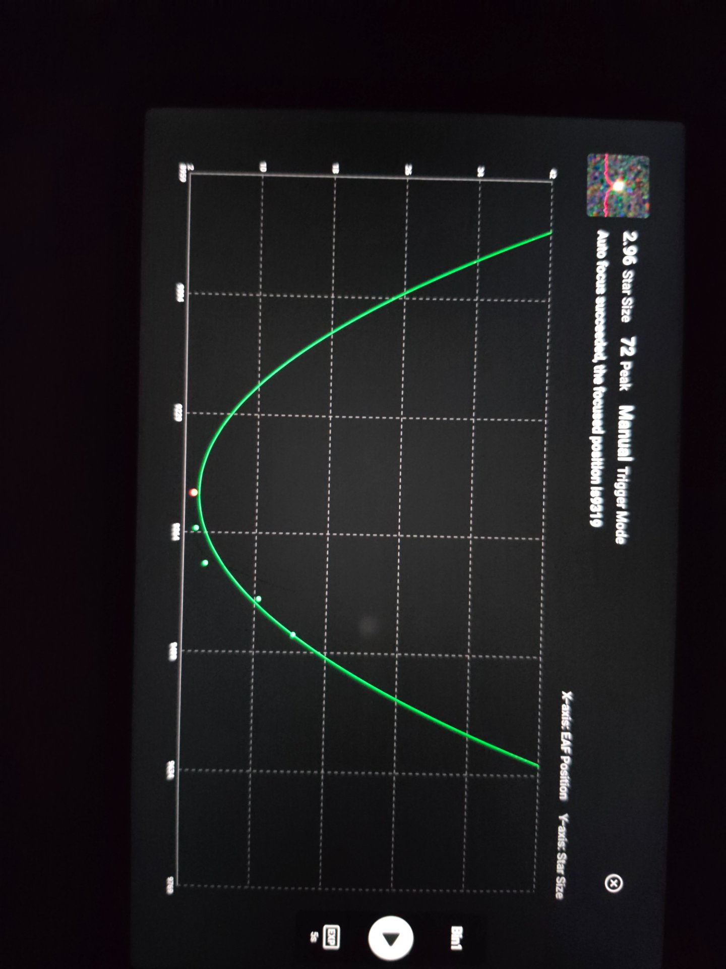

Moin zusammen
Ich habe noch Bedenken ob ich die werte
Backlash
Autofocus step size
Richtig verstanden habe.
Ist es richtig, dass wenn der rote Punkt der den ermittelten Focuspunkt anzeigt nur dann perfekt auf der grünen Linie sitzt, wenn der Backlash wert richtig eingetragen wurde und auch der tatsächliche backlash vom teleskop ist.
Wenn ja würde das bei mir ja bedeuten, dass der backlssh noch etwas zu gering eingetragen wurde.
Und dann noch die Frage zur autofocus step size.
Eine Erhöhung der step size macht die Parabel steiler während eine Verringerung die Parabel flacher macht
Ist die intepretierung der werte von mir so richtig ?
Wie würdet ihr die Parabel bewerten die im Bild gezeigt istDen Anhang 546738 betrachten
Nein, der Backslashwert muss nicht stimmen.
Man sorgt dafür das der Focus immer aus der selben Ricvtung angefahren wird.
Bei einem Refraktor ( gegen das Gewicht der Kamera ) also nach innen.
Das bedeutet wenn du 20Schritte nach Außen willst musst du den Focus um ein mehrfaches des Backslash überfahren, meinetwegen 300 Schritte nach außen und dann 280 wieder nach innen, so ist das Spiel immer in die selbe Richtung raugefahren.
Zumindest bei Zahnstangen OAZ passt das, bei einem Reibungstrieb kann es Schlupf geben, dann muss er härter eingestellt werden.
In 4 Schritten von FWHM 10 auf 3 sind zu große Schrite, kannst du die Schrittweite halbieren. Wichtig ist den Fonus immer vom vermeintlich scharfen Punkt anfahren, das Programm defokusiert beim Start automatisch um die Kurve Richtung Fokus zu starten.
