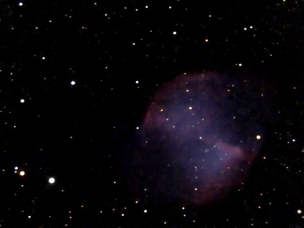

Gestern Nacht habe ich es nochmal mit 3 Sekunden Belichtungszeit versucht und bin dann in 40 Min. mit meiner manuellen Selbstbauplattform auf 53 scharfe Einzelframes gekommen. Naja, eine ziemlich dürftige Ausbeute aber das Ergebnis ist doch deutlich besser als beim ersten Versuch.
Klar nicht so toll wie bei den Profis aber immerhin ist wieder Farbe und Struktur zu sehen.
Ich bin wieder mal erstaunt was mit den einfachen Mitteln möglich ist.
Hallo Holger,
ist doch wirklich erstaunlich, was man mit der heutigen Technik alles rauskitzeln kann.
Würde gern mal ein Einzelbild von dieser Serie sehen.
Mit welcher Software hast Du die Einzelframes addiert ?
Was sind denn die Daten deines Dobson ?
Hallo Holger,
sieht doch klasse aus. Ich habe auch mit der ASI 120MC experimentiert, habe aber bei 500 x 4 Sekunden keine vernünftige Farbe bei M57 bekommen, sondern alles extrem grünlastig. Welche Einstellungen hast Du fürs stacken benutzt?

Uwe:
Ich verwende einen GSO 8'' F6 Dobson.
Hier einb Einzelbild: M27 Frame
Da ist vom Nebel nichts zu sehen was die Aufnahme erschwert.
Ich habe sogar eine Testreihe bearbeitet und das Histogramm in fitswork hochgesetzt um den Nebel zu erkennen. Dabei habe ich mir die Sternenkonstellation rechts im Originalframe gemerkt. Das Endergebnis ist um 180° gedreht.
Gestackt habe ich mit der fitswork Stapelbearbeitung
1. Masterdark abziehen
2. Addieren mit Multipoint Markierungen
Martin:
Ich habe an den Default-Werten kaum etwas verändert.
Hier WRed_53,WBlue_91.

sieht super aus. Dem Einzelframe nach zu urteilen siehst Du auf dem Laptopdisplay auch nix. Wie hoch war denn dein Gain-Wert? Wenn ich 3 Sekunden belichte ist der Himmel voller bunter Sterne ;-)
Gain hatte ich auf den maximalen Wert 100 gesetzt.
Da wird es wirklich bunt aber die helleren Sterne sind ja dennoch deutlich zu sehen. Ich habe mir auch einen Ordner angelegt mit Einzelbildern um die Sternanordnung bei den unterschiedlichen Objekten vorrätig zu haben.
Hier war es die Anordnung der 4 helleren Sterne auf der rechten Seite. Im Okular hatte ich den Nebel mittig, im Sucher konnte ich den natürlich nicht sehen aber einen Stern schräg rechts unten.
Nun schnell von Okular auf die Kamera gewechselt und den Stern wieder an die Stelle im Sucher eingestellt.
Jetzt tauchten Sterne auf dem Laptop auf und nach kurzer Zeit auch meine vorgemerkte Anordnung auf und ich musste die dann am rechten Rand halten.
