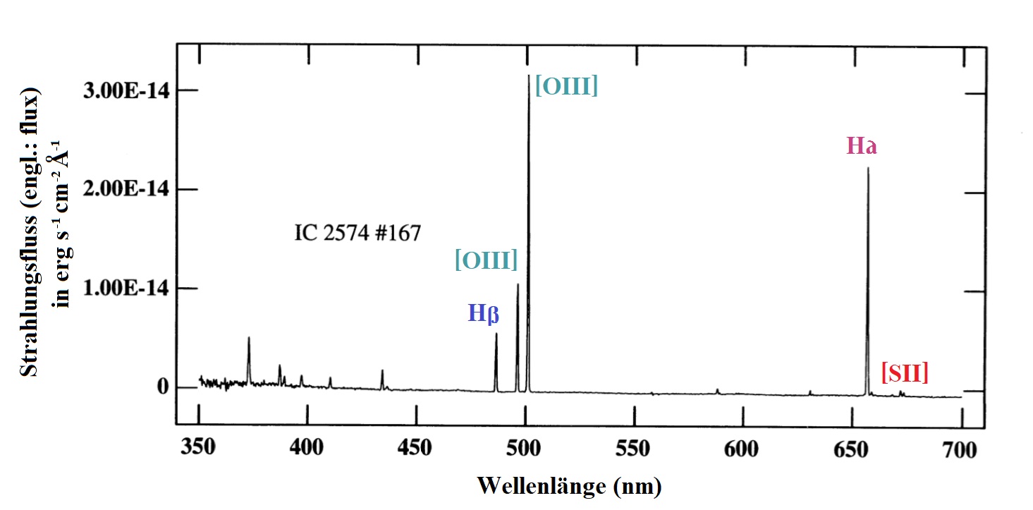

Extragalaktische HII-Regionen, die um 1000 Lj und größer sind, werden als "giant extragalactic HII regions" (GEHR) bezeichnet. Diese leuchtenden Nebel haben ihren Ursprung – wie nicht anders zu erwarten ist – auch in kürzlich abgelaufenen Sternentstehungen. Prototyp einer GEHR ist der Tarantelnebel 30 Doradus in der Großen Magellanschen Wolke, eine sehr junge HII-Region. Ein Beispiel unseres Nordhimmels ist die HII-Region Nr. 167 in der Galaxie IC 2475, die auch zur M 81-Gruppe gehört. In der Arbeit von Miller B.W., Hodge P.: "Spectroscopy of H II Regions in M81 Group Dwarf Galaxies"; Astrophys. Journal 458, 467-473 (2/1996) ist ein informatives Spektrum abgebildet (hier klicken). Es zeigt, dass eine GEHR im Vergleich zur Hα-Linie bei 656 nm deutlich stärker in [OIII] bei 495 und 501 nm leuchtet. Dazu kommt die Hβ-Linie bei 486 nm, so dass das Hα-Rot von der blaugrünen plus blauen Emission in Summe stark übertroffen wird. Bemerkenswert gering ist übrigens der Anteil an [SII]-Emission (das nur als Hinweis für die Hubble-Palette). Das zusammen bedeutet: Auf Farbaufnahmen werden die sehr jungen, riesigen HII-Regionen blau bis sogar türkisfarben erscheinen - nicht rot. Nicht selten sieht man, dass Astrofotografen ihre Bilder so "bearbeiten", dass die HII-Regionen rot herauskommen (weil es ja so sein muss ... nix da!). Zudem ist noch Folgendes zu bedenken: Eine sehr junge HII-Region beherbergt im Inneren stets sehr heiße, junge und massive O-Sterne. Diese erzeugen im Nebelzentrum nicht nur die starke [OIII]-Linie, sondern sie erzeugen auch eine gewaltige Menge an blauem Licht. Das sorgt für eine zusätzliche Stärkung der Blaufärbung. Sind die HII-Regionen alt, dann haben die massiven O-Sterne ihr Leben ausgehaucht und stehen zur Erzeugung einer übermäßigen Blaustrahlung nicht mehr zur Verfügung. In alten HII-Regionen (z.B. Barnards Loop) überwiegt dann das Rot von Hα, zumal dann, wenn die HII-Region schon merklich expandiert ist und die anregenden Sterne weiter weg stehen.
