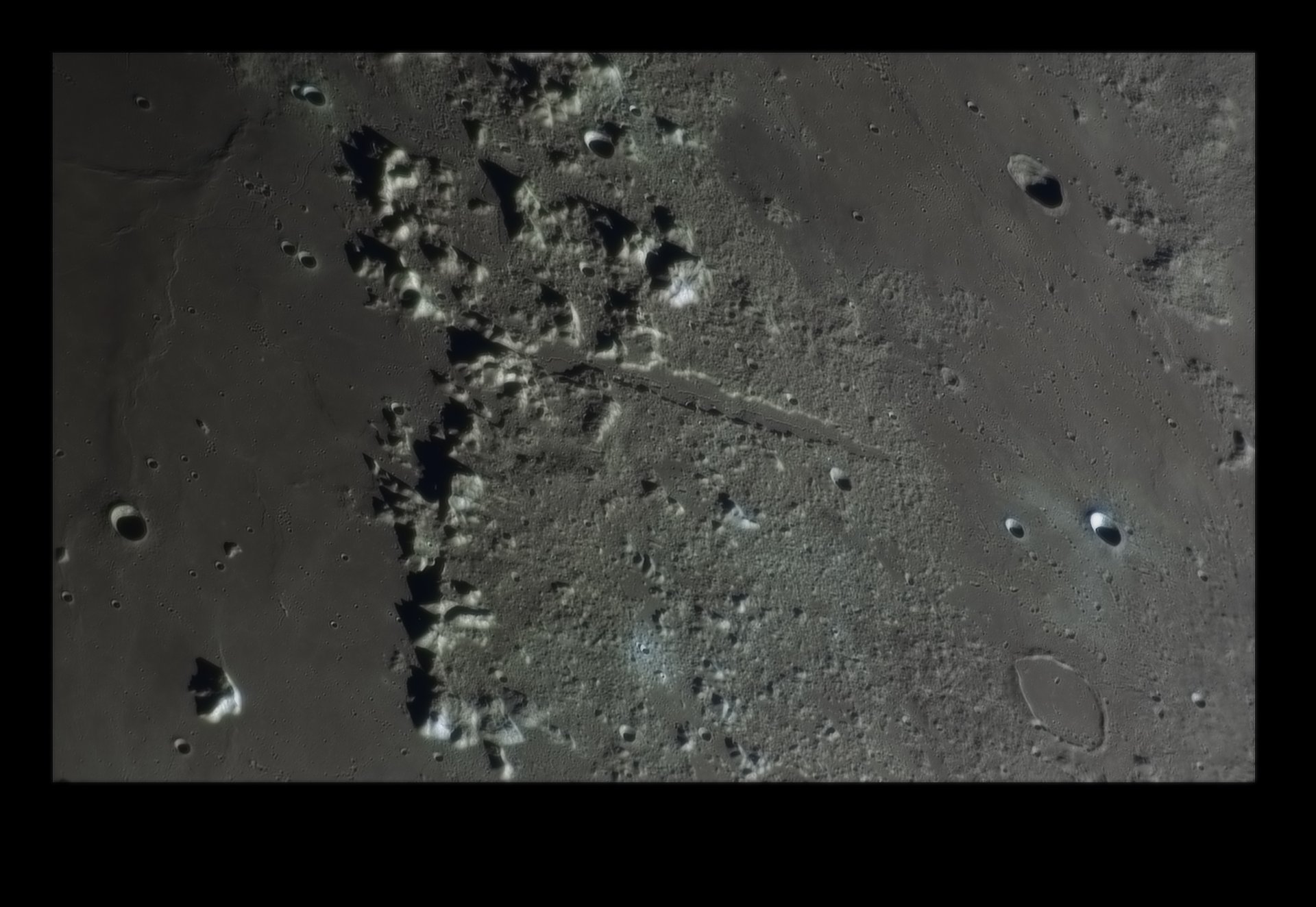

Motiv 2 war Plinius, nicht oft fotografiert, und ja, ich war am Ende auch etwas enttäuscht. Trotzdem, es gibt rechts eine spannende Region mit 3 Rillen und einer Kraterkette dazwischen.

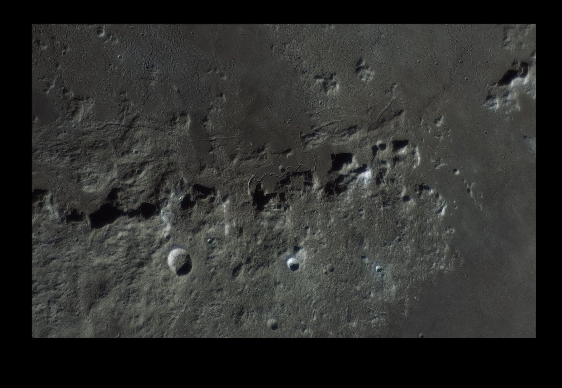

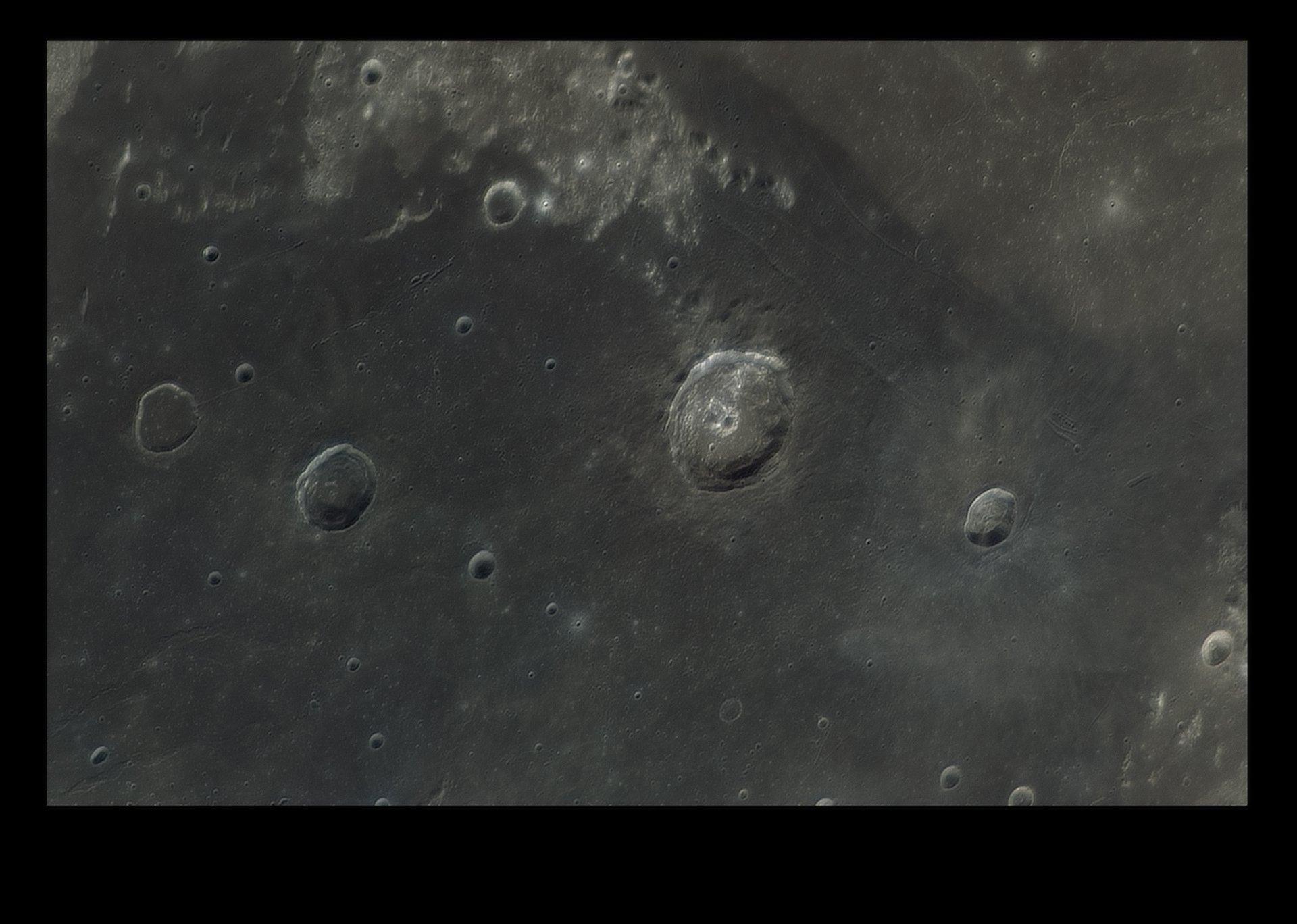

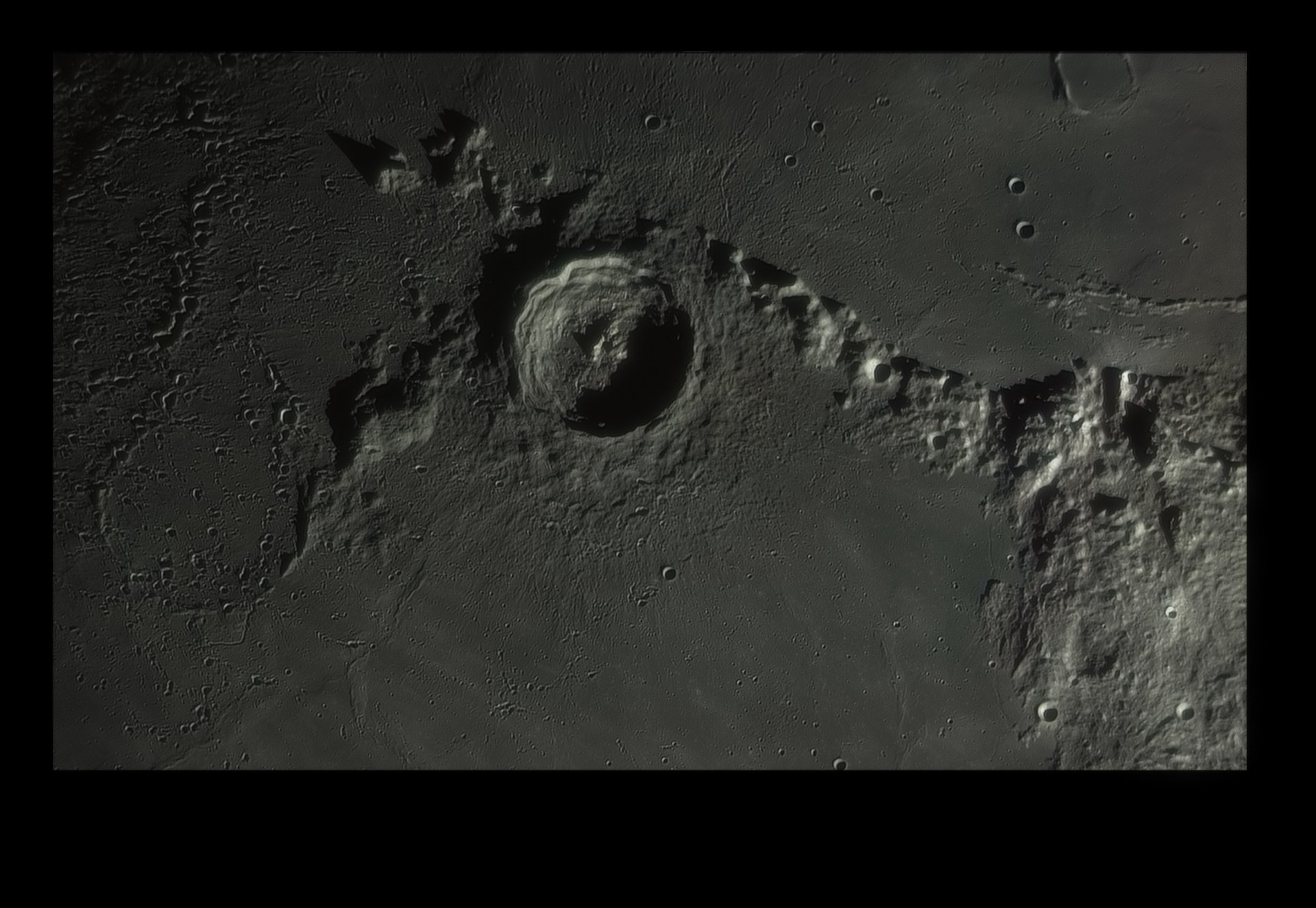

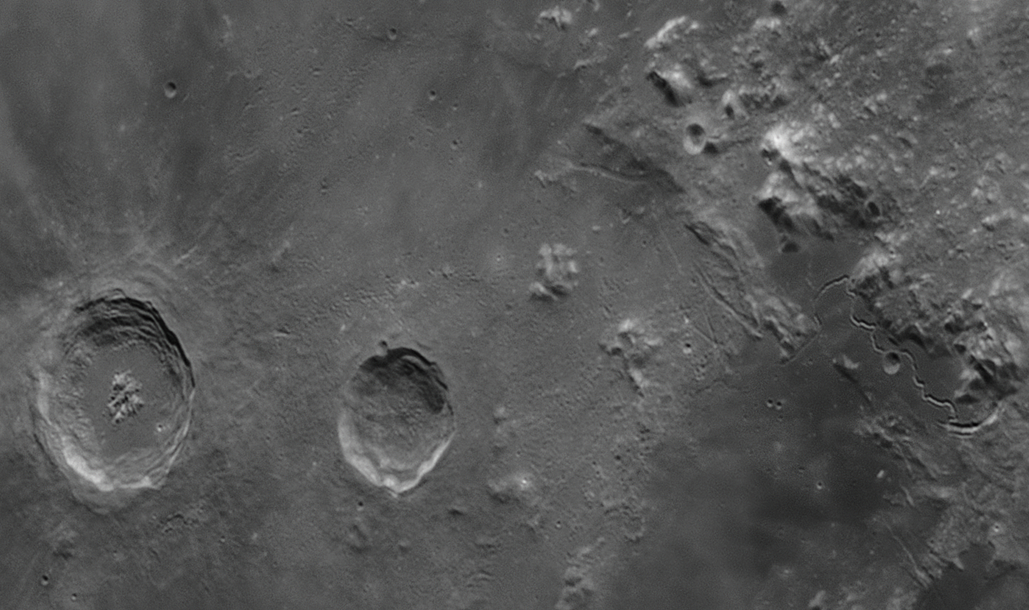

Dann Erathostenes:
Der Krater sieht schon ziemlich nach Kopernikus aus, aber links dieser Geisterkrater, von dem nur der Wall übrig geblieben ist, der ist unverwechselbar.

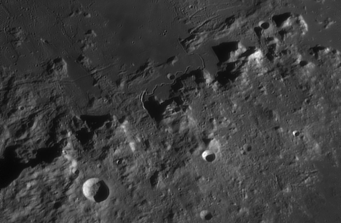

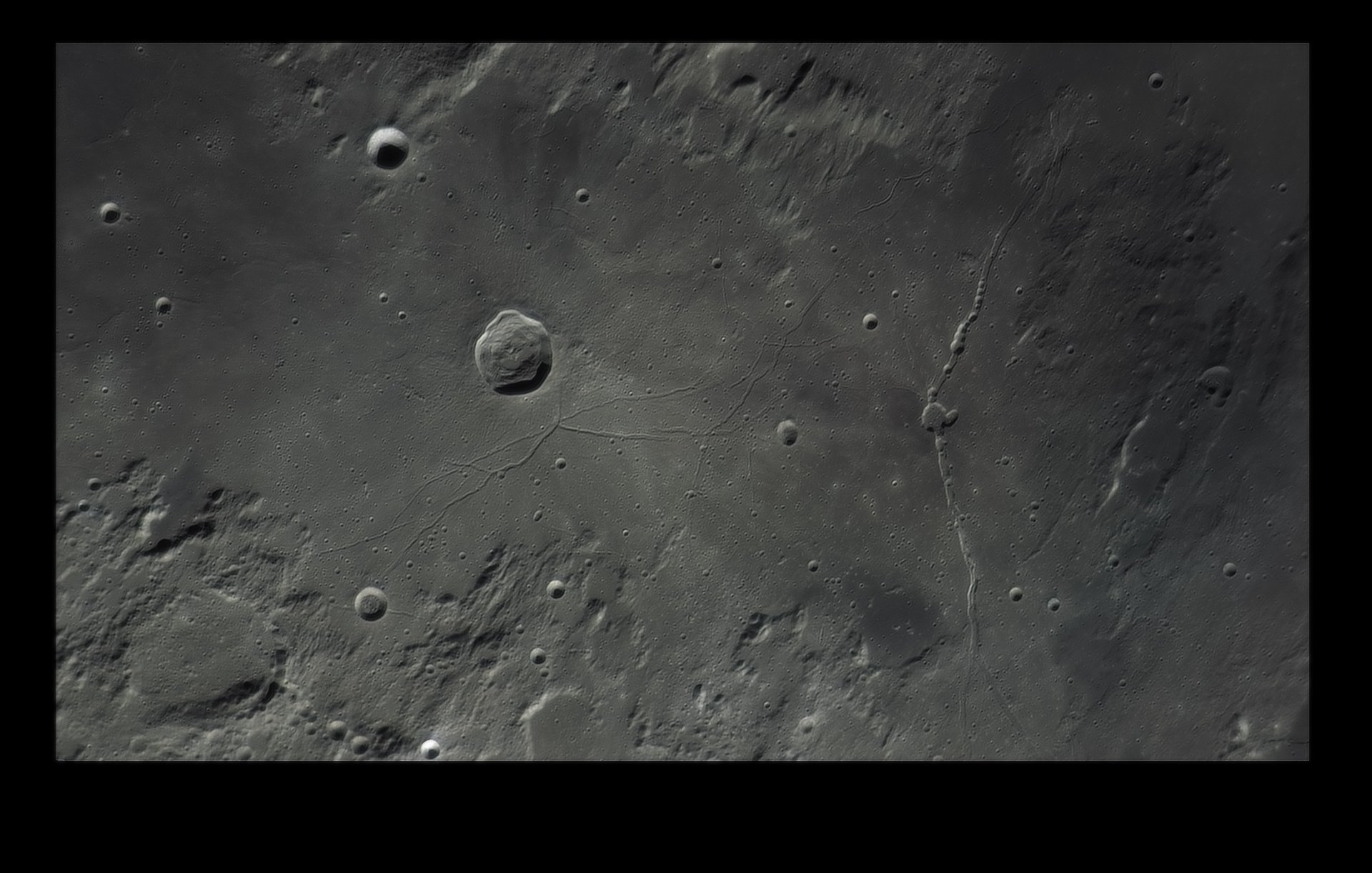

Und dann Triesnecker und Umgebung:
Ein Bild, in dem man selbst noch einmal spazieren gehen kann. Rechts die Rima Triesnecker enthält eine Reihe Krater. Das sind aber keine Einschlagskrater, sondern sie haben einen vulkanischen Ursprung. Es gibt auch noch Details im Rillenboden des Hauptkraters.

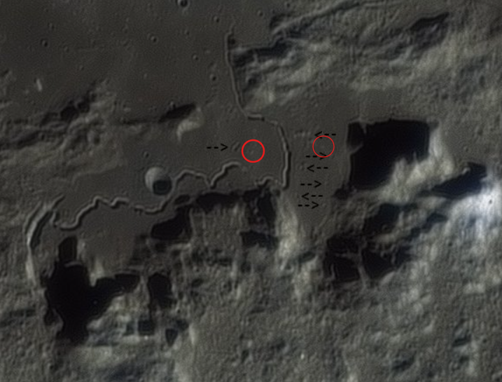

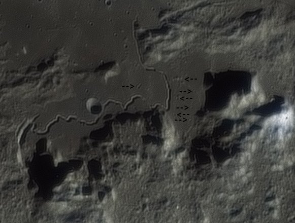

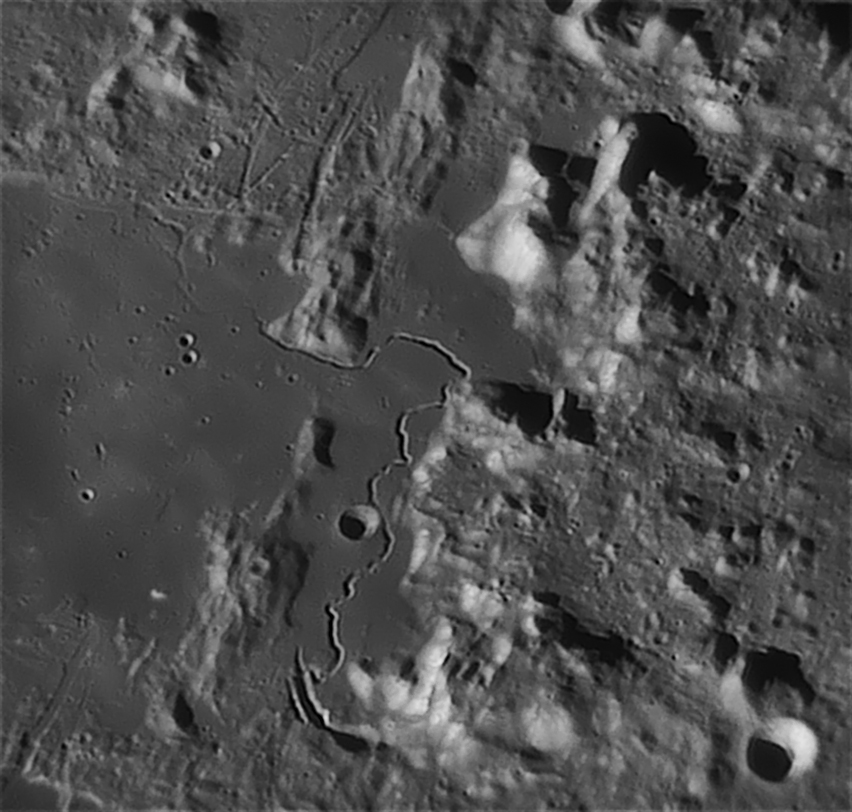

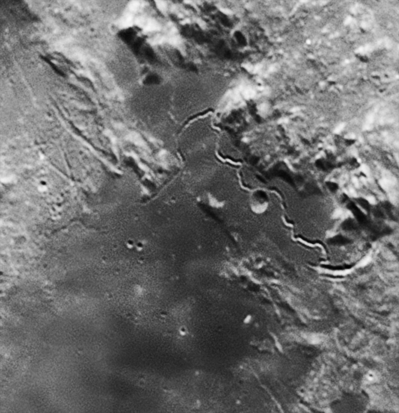

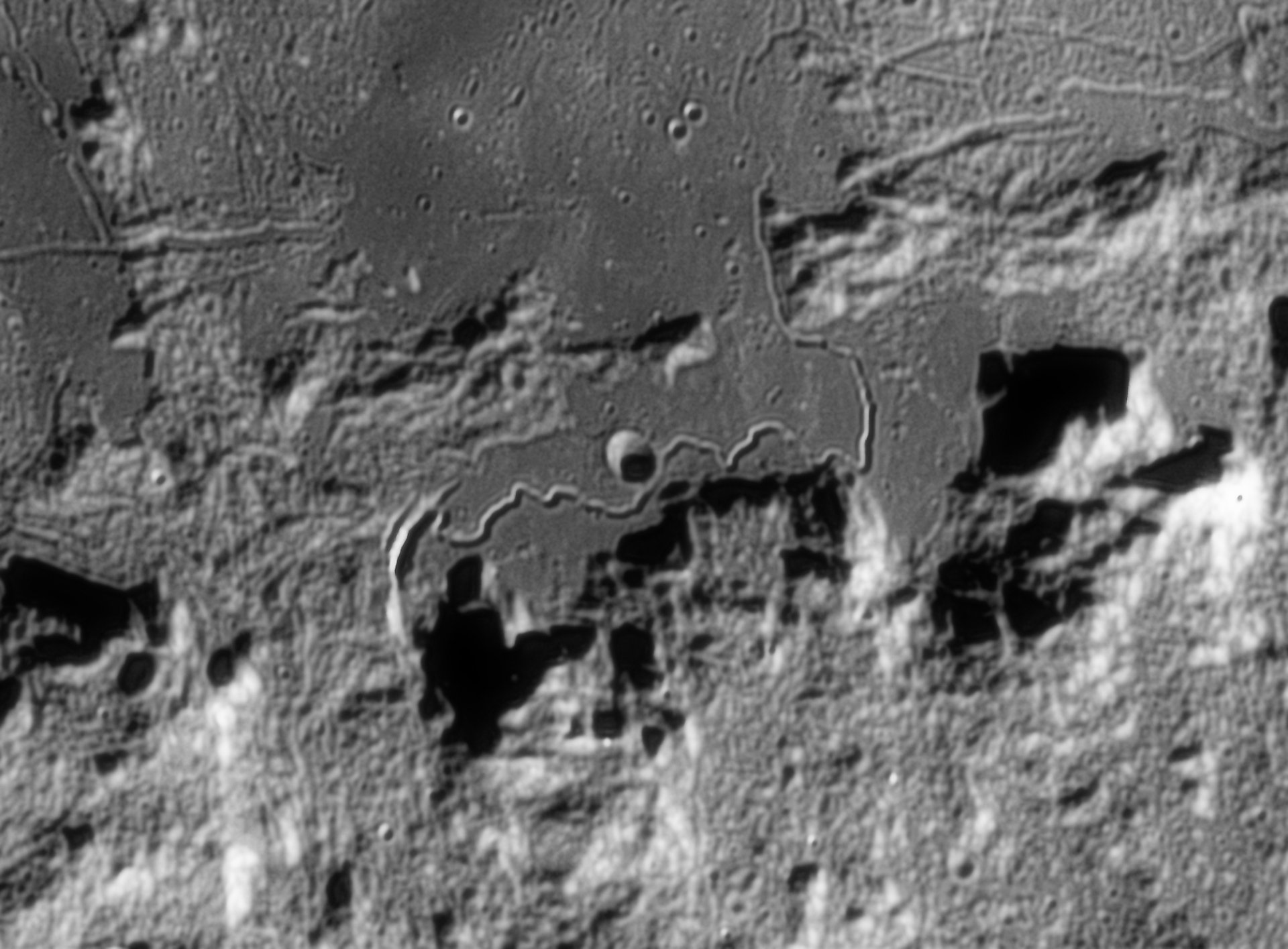

Und dann zeige ich euch noch die Hadley-Rille. Eine meiner Lieblingsgegenden auf dem Mond.

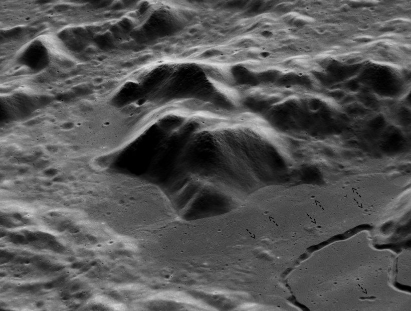

Besser, im Sinne von schärfer, habe ich sie noch nie erwischt. Aber mir gefällt auch die echt wirkende Anmutung. Vermutlich deshalb, weil ich einfach nur mit einem Radius geschärft, und sonst nichts gemacht habe. Manchmal ist weniger halt mehr. (Wenn die Schärfe stimmt)

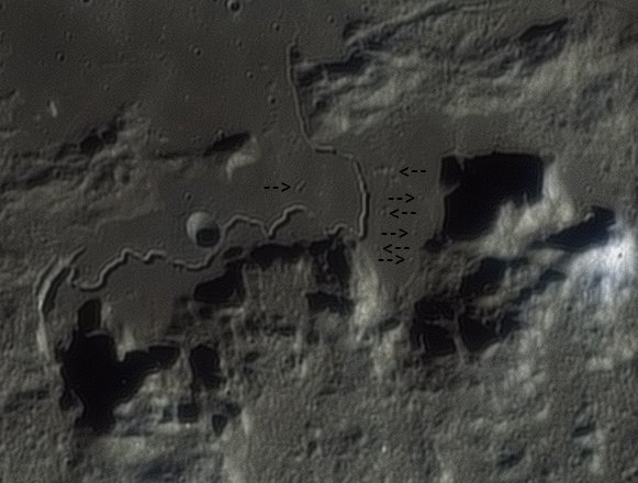

Bei der Recherche ist mir dann ein Bild der Apollo-15-Mission in die Finger gekommen, die dort gelandet ist. Ich habe einige Pfeile eingezeichnet.
Es gibt kein Copyright, deshalb kann ich es hier verwenden (CC0 1.0 Universal CC0 1.0 Legal Code)
... und in meinem Bild auch.

Farbe! Aber diese ist so unterschwellig, dass man sie kaum merkt. Eigentlich wollte ich nämlich solche Mineralbilder mit übersteuerter Farbe machen. Deshalb wurden zu jedem Modiv auch Farbdaten gesammelt. Ich hatte allerdings vergessen, Flats zu machen, und bei einer Überstreckung kamen zwar echte Mineralfarben heraus, aber eben auch Gradienten, die ich nachträglich nicht von echten Farben unterscheiden konnte. Deshalb habe ich alles so weit heruntergeschraubt, dass man in der Fläche praktisch ein Gefühl von Mono hat. Die etwas bläulichen Krater und die kühleren Mare sind aber echt.
VG ralf
Hallo Ralf,
klasse Auflösung, da muss das Seeing wirklich gut gewesen sein.
Auch die Bearbeitung finde ich hervorragend, schön natürlich nicht überschärft.

vielen lieben Dank für eure zahlreichen Likes.
Danke Holger, wir kommen ja so ungefähr aus der selben Region und du kennst sicher auch die Vor-und Nachteile des Niederrheins (Rheinlands). Im Moment ist mal wieder das Heulen angesagt.
Joachim, Kritik ist immer sinnvoll (auch, wenn man sie erst mal nicht gerne hört). Sie führt zur Überprüfung der eigenen Position, und das kommt gar nicht so oft vor. Hier geht es ja "nur" um eine Art Doppelbild. Ich glaube, ich weiß auch, was du meinst. Und zwar habe ich oft, bei kontrastreichen Motiven, (z.B. Kater mit Licht und Schatten) ein Doppelbild wegen der Beugungserscheinungen der Optik. (erster Beugungsring). Ich suche mir deshalb oft Motive heraus, die nicht ganz so nah am Terminator liegen. Ich bin ihnen auch schon bildbearbeitungstechnisch zu Leibe gerückt. Für mich sind diese Strukturen einerseits ein Qualitätsmerkmal, andererseits ein Ärgernis. Abhilfe würde ein kleinerer - oder gar kein - Fangspiegel schaffen. Ein größerer Hauptspiegel oder auch, und das ist spannend, eine Farbkamera.
Hier habe ich aber mit Rotfilter und Monokamera gearbeitet, das ist die Luminanz. Mit der Farbkamera habe ich nur ganz grob die (komplette) Farbe dazu belichtet. Diese dann ohne Filter. Hätte ich nur die Farbkamera genutzt, bei hervorragendem Seeing, dann wären die Beugungserscheinungen geringer. Mit anderen Worten: Ja, es gibt noch Verbesserungspotenzial, und das ist gut so.
Zum Ausrichten von Farbkanälen nutze ich übrigens oft das alte Fitswork.
Viele Grüße und vielen Dank nochmal an alle
ralf

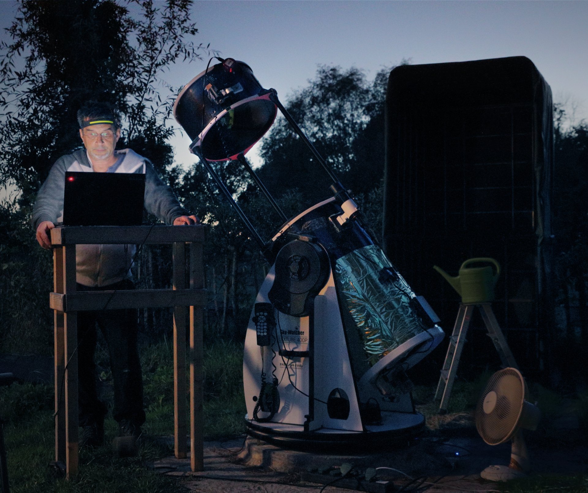

Was für ein16er hast Du da am Start? Dobson oder EQ?
Hallo Mr. Spock,
Dobson, Alt/Az aber mit GoTo.
Weil ich’s gerade zufällig gefunden habe. Ein Bild sagt mehr als 1000 Worte.
Ich habe mich aber nur wegen des Fotos so "blöd" dahingestellt. Der Ventilator und die Gießkanne stehen auch nicht zufällig da. Thema Verdunstungskälte zur schnelleren Auskühlung.
VG ralf

Hallo Ralf!

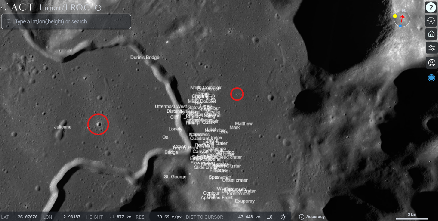

Wirklich grandiose Aufnahmen! Gerade die Apollo 15 Region ist extrem spannend.

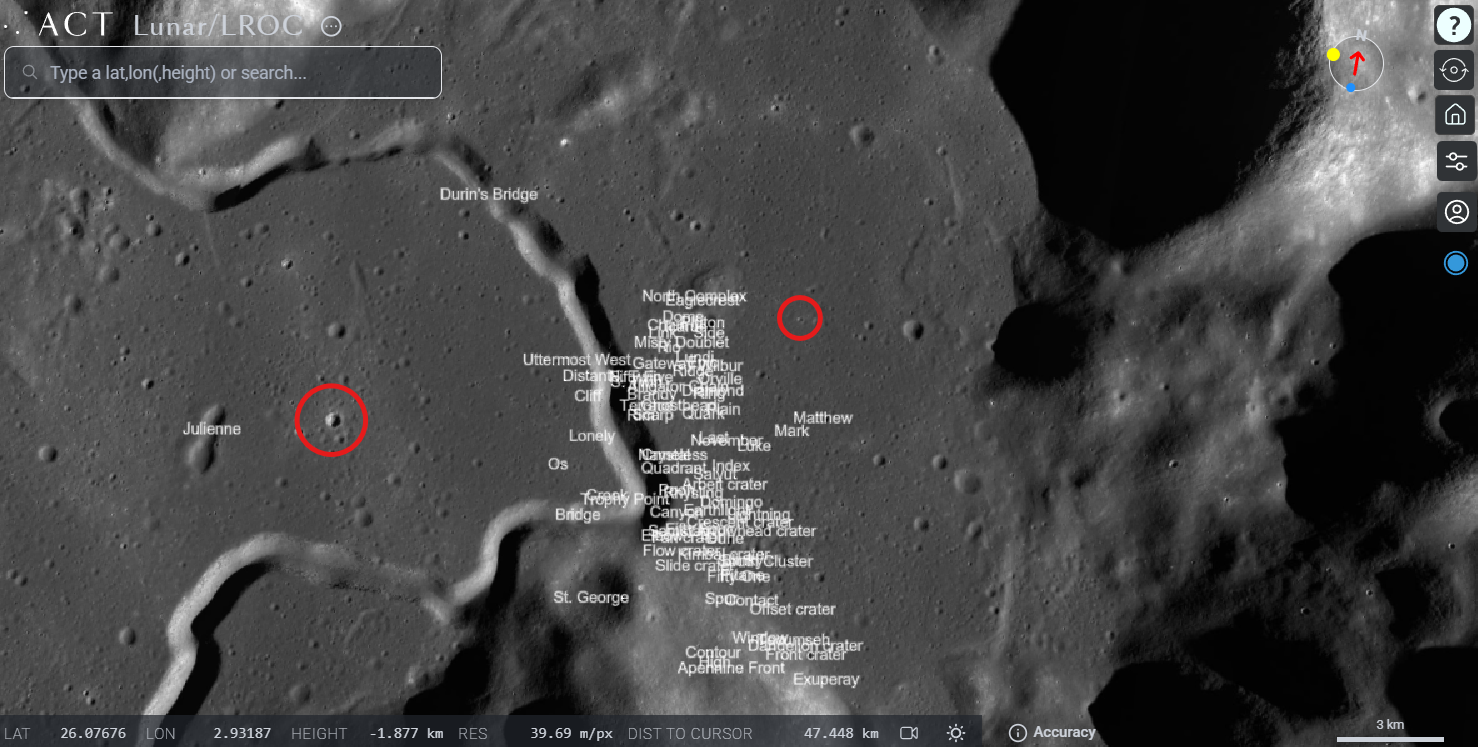

Neben den von Dir eingezeichneten Kleinkrater bzw. Strukturen finde ich noch zwei andere, helle und eindeutig erkennbare Helligkeitsanomalien interessant, die es wert wären, genauer betrachtet und überprüft zu werden. Hier könnten zwei sehr junge, helle und kontrastreiche Kleinstkrater detektiert worden sein!

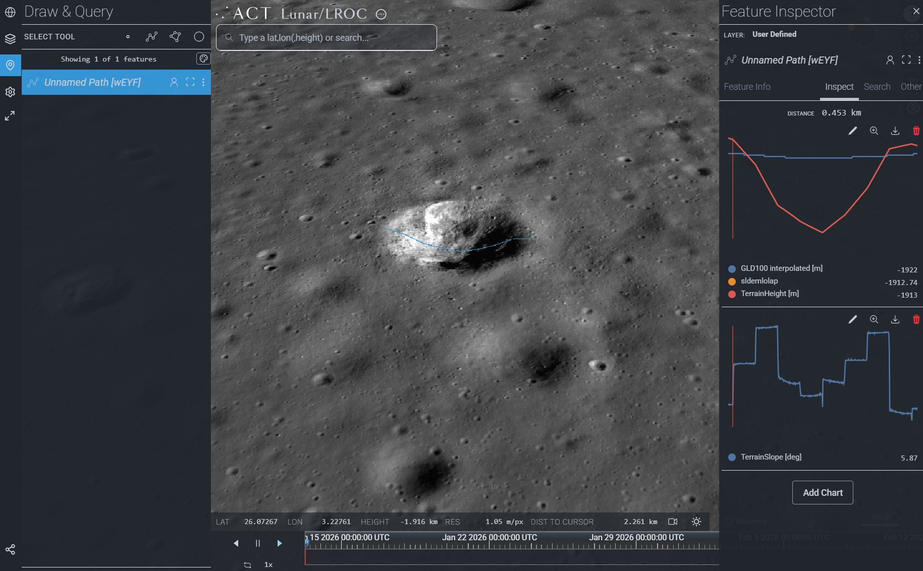

Ich habe die vermeintlichen Kanditaten mal in einem Screenshot aus dem online Lunar Quickmap LRO Atlas markiert:
Siehe auch: LROC QuickMap
Der linke markierte Kleinkrater hätte laut Messwerkzeug 400m Durchmesser, der rechts von der Rille bzw. North Complex sogar nur 150m...
Während der Linke meiner Ansicht nach eindeutig detektiert erscheint, bin ich beim Rechten sehr skeptisch. Das dürfte selbst als Detektion mit 16" schon mehr als kritisch sein! :LOL: Und trotzdem erscheint auch an dieser Stelle in deiner Aufnahme ein winziges, noch ein wenig blasseres Fleckchen. Vielleicht lässt sich das aber anhand mehrerer der besten Einzelframes verifizieren und so ein Rauschartefakt ausschließen. :unsure:
Hier nochmal zum Abgleich Deine Aufnahme:
Noch ein Nachbrenner:
Hab auch noch in meinem Archiv gewühlt und mein bislang bestes Ergebnis der Hadley-Region, allerdings mit 20" und gänzlich anderer Phase herausgesucht. Da ist das linke helle Fleckchen auch zu sehen - scheint also kein Zufall / Rauschartefakt, sondern real zu sein.
Viele Grüße,
Peter
Den linken Krater würde ich sogar als aufgelöst ansehen. Man kann grad noch so einen hell-dunkel-hell Übergang erkennen. Das wären dann legendäre 0,45km. Das ist aber eigentlich rein phyiskalisch bereits nicht mehr möglich. Das Rayleighkriterium in Erdnähe liegt bei 16" bei ca. 600mm, das Dawes Kriterium bei 500m und die MFT geht bei so 490m auf null. Harte Kontraste kann man auch deutlich kleinere nachweisen. Aber auflösen kann man diese nicht mehr. Evtl. ist hier weniger der explizite Kraterdurchmesser von Wall zu Wall relevant, sondern die gesamte Ausdehnung der hellen Bereiche und des gegenüberliegenden Schattens. Das könnte das erklären. Oder die Auflösung wurde durch den blauen Kanal erreicht. Die Rechnung ist für 555nm, also grün. Theoretisch lässt der Grünkanal ja bis 500nm durch und der blaue bis 400nm. Das wäre dann sogar noch unter 450m für das Rayleighkriterium.
Das hebt nachweislich das Level des Erreichbaren für eine Öffnung deutlich höher als gedacht. Wenn die Bedingungen stimmen, wenn die Optik passt und auch das Teleskop so optimiert ist, da es sein Limit auch erreichen kann. Das Objekt braucht natürlich auch möglichst 100% Kontrastübergänge. Ich dachte immer bei meinem 12"er wären so 1km das Limit. Aber damit verschiebt sich das für mich auf so 600m in Erdnähe. Da bin ich noch weit weg.
@003sec auf jeden Fall hast du das Maximum erreicht, was mit der Öffnung möglich ist...wo ich ehrlich gesagt bisher gedacht habe, dass es nicht möglich ist. Was ich so in der Literatur gefunden habe, waren für die Beobachtung Auflösungen von 1,4x das Rayleigh Kriterium. Das ist natürlich visuell. Aber da hast du echt ein Zeichen gesetzt. So eine Auflösung habe ich bisher nicht gesehen.
Quelle: LROC QuickMap

zunächst einmal, um Missverständnisse zu vermeiden:
Die Aufnahmen sind von Ralf (@003sec)! Siehe ersten Beitrag eingangs.
Ich habe lediglich diese Hadley-Aufnahme genauer untersucht und diese zwei helleren "Spots" rot markiert, bei denen ich zumindest beim Linken, wie oben erklärt, von einer realen Struktur bzw. Kleinstkrater (ca. 400m) ausgehe.

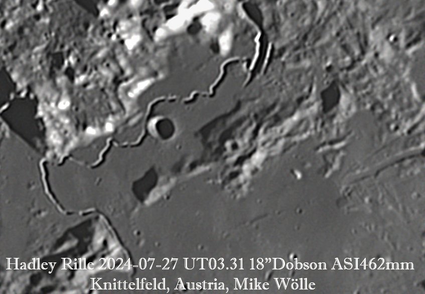

Dieser kleine Krater erscheint an selber Stelle auf meiner 20" Aufnahme sowie auch auf Mikes 18"-Bild.

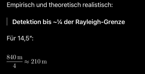

Grundsätzlich wichtig bei so einer Betrachtung und Diskussion ist der Unterschied zwischen tatsächlich aufgelösten Details und dem DETEKTIEREN von Details:

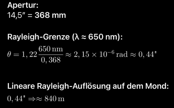

In der Theorie wird Auflösung bzw. ein aufgelöstes Detail so definiert, dass z.B. zwei benachbarte Strukturen als getrennte Objekte erkennbar sind. Für einen aufgelösten Kleinkrater auf dem Mond würde das bedeuten, dass man den Rand klar vom Innenraum getrennt erkennt, evtl. auch eine definierte Form.
Wer Lust auf Formeln hat (ich leider weniger... ;-), kann sich hierzu mit den Rayleigh- Sparrow oder Dawes-Kriterien beschäftigen, das @joetaiga oben bereits angeschnitten hat.

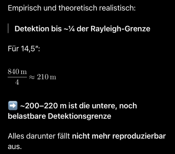

Wenn ich ChatGPT richtig befragt habe, beträgt die Rayleigh-Grenze für 16" bei ca. 650nm (rote Wellenlängen) etwa 0,40" - das würde auf dem Mond (durchschnittliche Distanz) etwa 750 Metern entsprechen.
Unterhalb dieser theoretischen, berechenbaren Auflösungsgrenzen gibt es noch die Chance, unter idealen Bedingungen noch kleinere Strukturen zu detektieren.
Je nach Literatur wird diese Detektionsgrenze mit bis zu 1/4 der Rayleigh-Grenze angegeben!
Das würde - bleiben wir mal beim 16" Beispiel - sogar den Rückschluss oder Nachweis auf Details von nur 200m Größe auf dem Mond unter Idealbedingungen zulassen.

Kurz, was mit 16" unter Idealbedingungen möglich sein sollte:
  • Auflösung von Details unterhalb 1km bis ca 750m
  • Detektion von Details bis etwa 200m

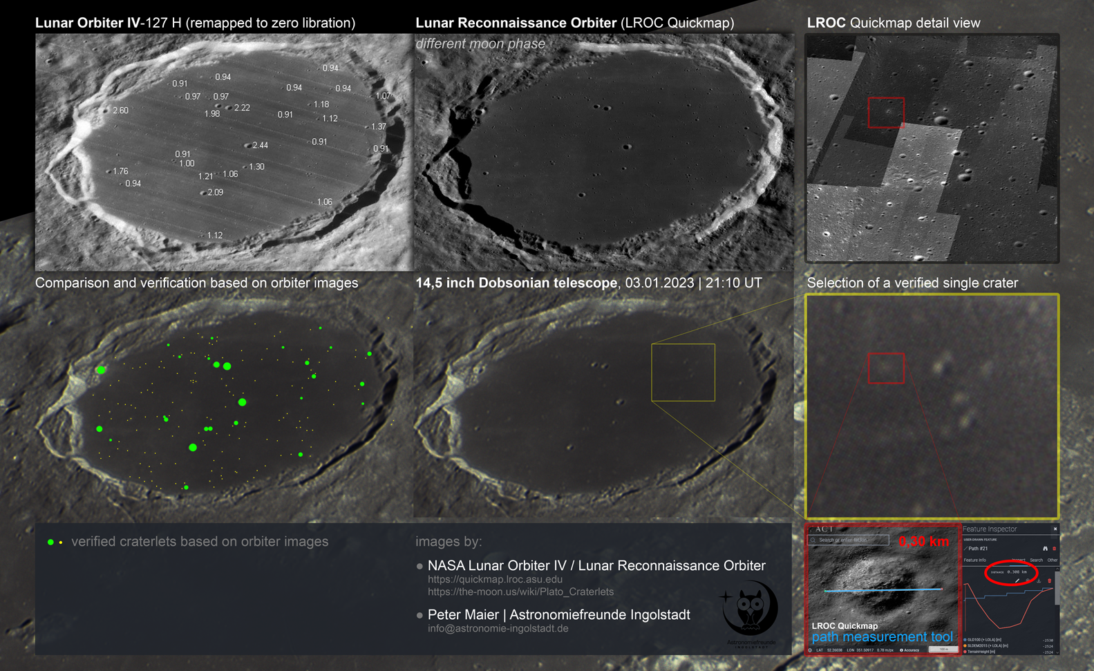

Abschließend werfe ich gern noch ein weiteres Beispiel mit Krater Plato ein, das die Sache mit der Detektion aus meiner Sicht belegt:
https://www.astronomie-ingolstadt.d..._Uranus-C_2023-01-03_2110UT_16bit_Analyse.png
Hier habe ich einen Ausschnitt auf dem Grund des Plato genauer untersucht, in dem eine Gruppe von Kleinkratern erkennbar / detektiert werden konnte, die sich eindeutig auch entsprechenden Kratern auf den hochauflösenden NASA / LRO Aufnahmen zuordnen lassen. Ein einzelner, relativ heller und etwas isoliert liegender Kleinstkrater ist hier im Fokus: Dieser hat laut Messwerkzeug auf den LRO Aufnahmen nur rund 300m Durchmesser!
Auch mit der physikalischen Berechnung würde das konform gehen:
Heisst also
- auflösbar: 1,0 - 1,2 km
- Rayleigh-Grenze bei 840 m
Heisst also:
- 210m ist unterste, theoretisch noch mögliche Detektionsgrenze
- alles darunter ist nicht mehr reproduzierbar

P.S. wofür ist die Gießkanne in dieser Szenerie ?
Hallo alles zusammen,
super, genau das liebe ich. Das hier ist ein Diskussionsforum und wir diskutieren hier und tauschen uns aus. Noch beim letzten Stammtisch habe ich gesagt, dass das leider immer weniger wird und nur noch Häkchen oder Likes vergeben werden und so mancher nur noch seine Bilder (z.T. kommentarlos) in die Galerie wirft.
Zunächst die Gießkanne: Das Betonfundament heizt sich den Tag über oft auf und gibt die Wärme in der Nacht ab. Der HS ist beim Dobson sehr nah am Boden und das ist ein Problem. Ich habe es auch schon mit Hightech-Lösungen versucht, aber Lowtech ist witziger. Boden und Umgebung mit Gießkanne nass machen. Ventilator auf volle Pulle und der Spiegel kühlt 2-3 Grad unter Umgebungstemperatur ab. Beim Filmen steht dann ggf. der Venti auf schwächster Stufe und "saugend" 1 Meter hinter dem HS.

Jetzt habt ihr mich angespornt, da nochmal ranzugehen, um auf Auflösung hin zu bearbeiten und die Ästhetik mal hinten runterfallen zu lassen. Ich melde mich noch ...
VG ralf
Ja, tatsächlich, ich seh´s auch grad! Blenden wir die rechte Markierung einfach aus, bitte. ;-) Wär ja ohnehin mehr als kritisch gewesen...
Der linke Krater bei Julienne ist aber eindeutig real. Den haben wir alle drauf bzw. zumindest detektiert. :y:
Hallo Jochen, ja, ich sehe da etwas. Und du hast moderat geschärft. Dein Mak scheint auch am Limit zu sein. Bin nicht sicher, ob ich das mit meinem C11 geschafft hätte.
So, ich habe mir meine Daten nochmal vorgenommen. Doppelte Verwendungsrate = 22 %, 8 von 10 Stacks verwendet mit Sigmal Clipping. Geschärft mit unschafer Maske in PS. Den Radius und die Intensität deutlich zu groß gewählt, dabei die Konturen ausgespart. Mir ging es ja jetzt nur um die Bodenstrukturen bei der Apollo 15 Landestelle.
Wirklich mehr ist nicht hinzugekommen, aber man sieht vieles nun deutlicher.
Ob jetzt 300, 500 oder 700 Meter aufgelöst sind, ist natürlich schwierig zu sagen. In meinem Kopf habe ich eine große Fußball-Arena, die ich u.U. sehen könnte.
ralf
