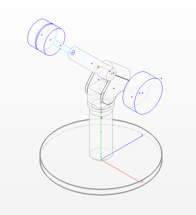

Anbei noch die Zeichnung zur Prüfung der Schwerpunkte auf der Sideres und der Säule. Die Montierung wurde heute Nachmittag noch gezeichnet. Und zwar so, daß die Lasten und Schwerpunkte einigermaßen stimmen.
Man sieht 2 rote Kreise - Von oben nach unten:
1. der Schwerpunkt des Tubus mit ggü liegenden Gegengewichten. Hier wurden 10 kg mehr angenommen. Da man ja bekanntlich noch Leitrohr, Sucher ggf. Kameras montiert.
2. Der Schwerpunkt des Gesamtsystems: Um sicher zu gehen, daß die Säule das auch packt. Der untere Sockelflansch hat einen Durchmesser von 900 mm und ist 50 mm dick und aus Stahl.
Der wird nochmal mit Hammerschlag verwöhnt ;-)

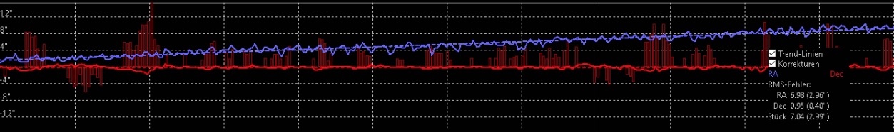

Und hier noch eine Darstellung der Nachführung. Die ich leider zu früh abbrechen mußte. Der Meßvorgang davor war aber schon noch besser. Doch dann zog es zu.
Link zur Grafik: http://www.deepsky-online.com/astroimages/FaulhaberGuiding.jpg

Hallo Gerrit,
das schaut alles sehr gut aus - und ich bin schon gespannt, wie du die Gabel realisierst.
In der PHD Darstellung sind die Korrekturen mit dargestellt. Ich kenne dieses Programm nicht, ich wundere mich aber über die großen Korrekturimpulse. Eigentlich sollten diese moderater ausfallen, so das Setup ausbalanciert ist. Aber wie gesagt, vielleicht interpretiere ich auch die Korrekturen-Zeitreihe nicht korrekt.
Weiter gutes Gelingen!
Schöne Grüsse,
Michael
Hallo Michael,
Danke Dir. Dein Feedback und die weitere Motivation freuen mich sehr! Von den Korrekturen lasse ich mich nicht so beeindrucken. Für mich ist relevant, was in den RMS Werten steht. Das hat bis jetzt auch am ACF hingehauen. An dem Tag war das Seeing nicht so perfekt. Trotzdem konnte ich Aggressivität bei 30% lassen. Für mich war in erster Linie wichtig, daß ich größere Ausreißer durch eine Disbalance im Setup eliminieren konnte. Das ist bei dem Brocken nicht ganz so einfach und geht nur mit Gefühl. Ich entkoppel dazu den Motor von der Schnecke und beurteile durch manuelles Drehen nach Ost / West ob die Last gleich verteilt ist. Wenn der Himmel klar ist und auch das Seeing mitspielt kann man die RMS-Werte noch weiter drücken.Als nächstes wird ein Encoder mit 320K CPR auf die RA-Achse montiert. Damit ist die Auflösung pro Encoder Tick 1" (Quadratur!). Die Sitech ist in der Lage dann den Motorencoder in ähnlicher Weise wie ein Nonius auf dem Meßschieber zu verwenden. Damit ergibt sich dann eine Auflösung im Bereich unterhalb 0,1".
Viele Grüße,
Gerrit

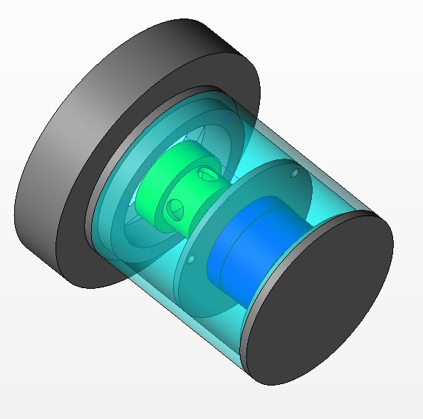

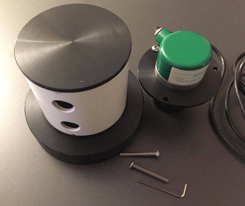

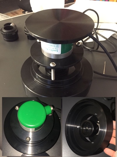

Wäre schön, wenn im alten Jahr noch eine weitere Baustelle geschlossen werden könnte. Dazu gehört insbesondere die Integration eines Encoders mit 320000 CPR.
Nach Quadratur ergibt das in der Sitech Servo II 1280000 Ticks, die durch die Motorencoder noch weiter unterteilt werden können. Sinn und Zweck des ganzen ist die Korrektur des Getriebefehlers direkt auf der RA-Achse.
Der gezeigte Adapter wurde so konzipiert, daß man die Motorkabel der Declinationsachse weiterhin durch die Stundenachse führen kann. Das 3D Modell zeigt den fertigen Aufbau. Bis auf 3 Stehbolzen an denen die Montageplatte des Encoders befestigt und ausgerichtet wird.

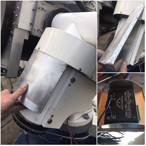

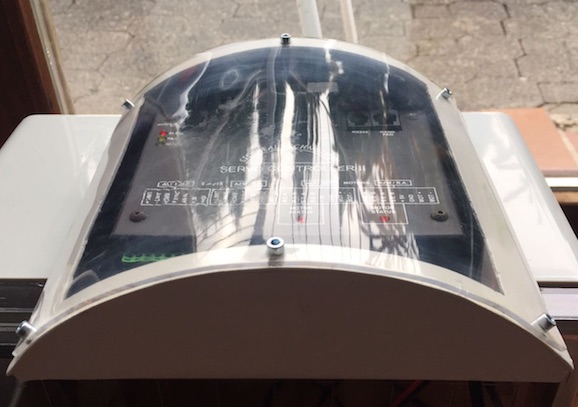

Darüber Hinaus wird die Sitech Steuerung in Zukunft ihr Dasein auf dem RA
Gehäuse verbringen. Hier habe ich aus Aluminium ein Gehäuse angefertigt und ein Sichtfenster aus Plexiglas gebogen (Backofen).
Hoffe die Dreharbeiten werden noch vor Weihnachten fertig. Für das Jahr 2017 bleiben nur noch kosmetische weitere Arbeiten an der Sideres.

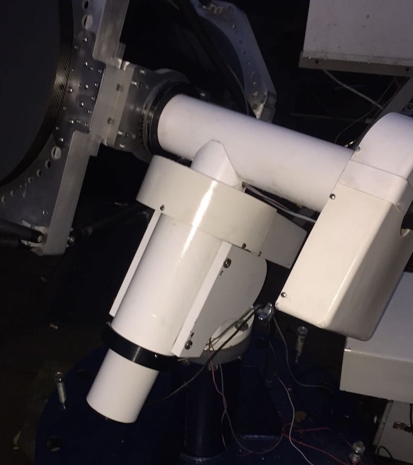

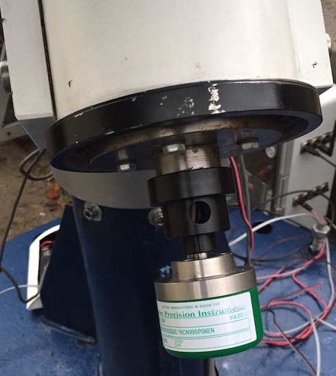

anbei wieder ein kleines Update. Die letzte große Baustelle ist geschlossen. Neben kleineren Erweiterungen (Blendring aus Edelstahl 0,5 mm, geschwärzt).

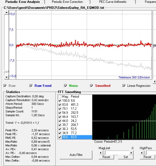

An der RA-Achse der Sideres mißt nun ein hochauflösender Encoder die Getriebefehler. Diese werde dann von der Sitech Steuerung unter Berücksichtigung der Motor-Encoder dazu verwendet, die Getriebefehler in RA zu reduzieren.
Die folgenden Ergebnisse zeigen 4 Schneckewumlaufzyklen ( 300 sec) von heute Nacht. Das Seeing kann ein Encoder natürlich nicht rausmitteln.
Der PE von (roh) +/-2" wird offensichtlich - nach Filterung des Seeings- auf < abs(0,5) gedrückt.
Bei der Montage hat die Einordnung der Stundenachse wohl etwas gelitten. Immerhin hatte der Stummel der Sideres einen Rundlauffehler von +/- 0,3 mm. Durch den Zwischenadapter konnte ich den auf +/-0,02 mm drücken.
Um jetzt wirklich unguided Aufnahmen zu machen, bestehen folgende Optionen:
1. Neues Einscheinern
2. Aufstellen eines Pointing-Modells (PointXP)
Beide Maßnahmen können sich ergänzen. Durch Punkt 1 reduziert man die Bildfeldrotation. Durch Punkt 2 korrigiert man auch evtl. Rundlauffehler in der RA-Achse, im Encoder als auch weitere Parameter im Teleskop (Durchbiegung).
