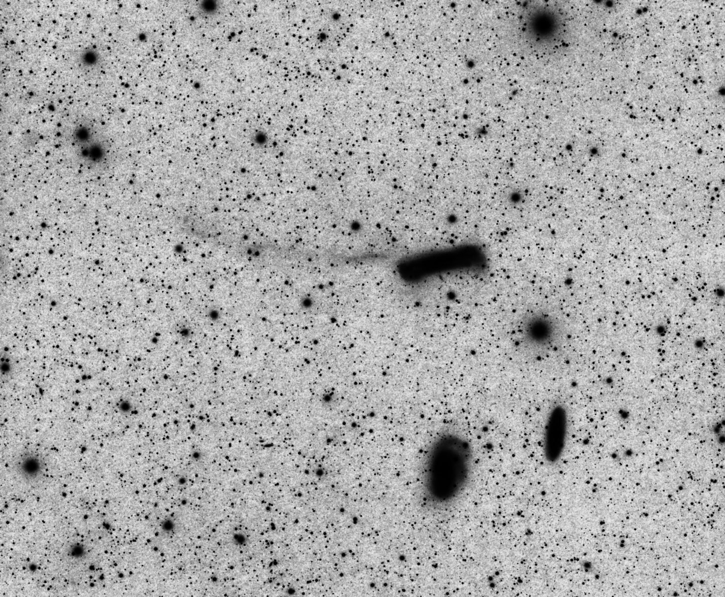

Zum Leo-Triplett: M 65, M 66 und NGC 3628 bilden ein wechselwirkendes System. Deutlich wird das an einem langen Gezeitenschweif, der sich von NGC 3628 nach Osten erstreckt. Er wird sehr schön sichtbar in der invertierten und kontrastverstärkten Bildversion, siehe dazu das Zusatzbild (hier klicken). Modellrechnungen von Toomre (1977) und Rots (1978) ergaben, dass der Gezeitenschweif wie folgt rein gravitativ erklärt werden kann: Vor etwa 800 Mio. Jahren ereignete sich eine nahe Begegnung, bei der M 66 auf einer parabelförmigen Bahn bis auf 25 kpc an NGC 3628 herankam. Dabei wurde NGC 3628 interstellares Material entrissen und formt nun den Gezeitenschweif. Dies ist aber nur eine Theorie, und Modellrechnungen darf man durchaus kritisch "beäugen", denn die für Modellrechnungen erforderlichen Parameter unterliegen stets der Absicht und damit der Willkür des betreffenden Astronomen ... Ob der Gezeitenschweif in Wirklichkeit ein Sternstrom ist, erzeugt durch eine kannibalisch von NGC 3628 verschlungene Zwerggalaxie, muss hier offen bleiben.
