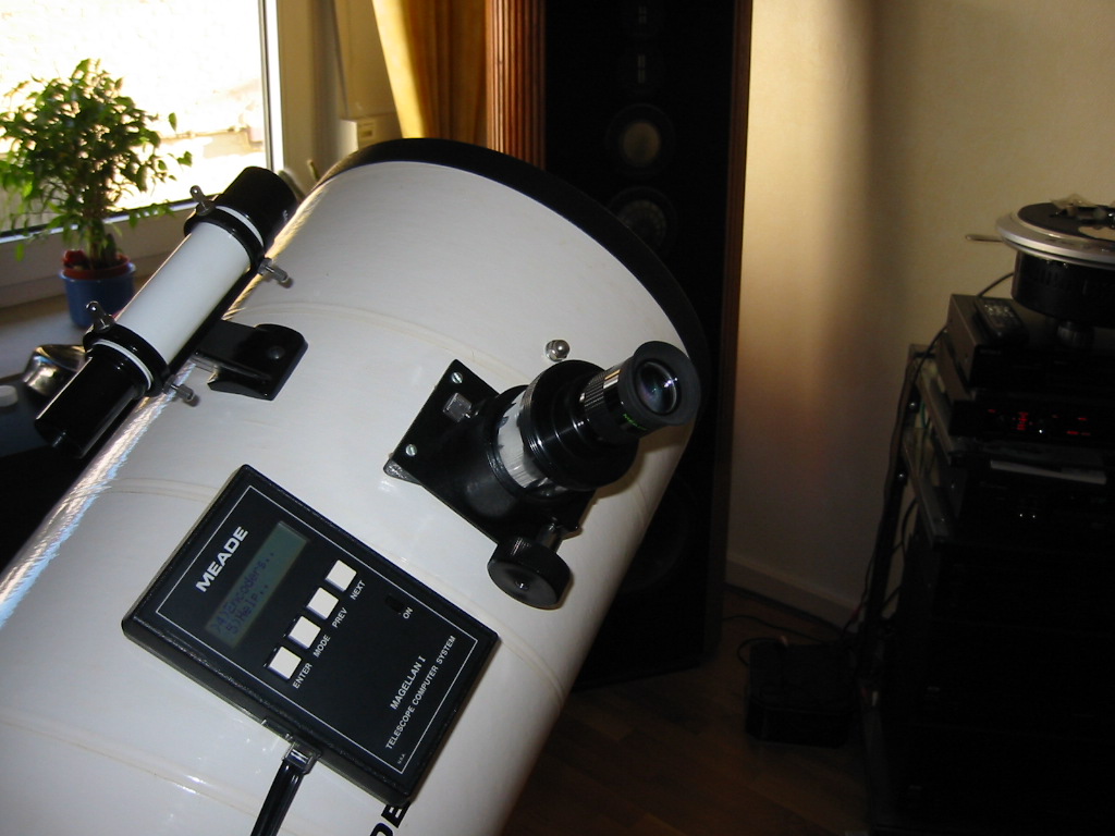

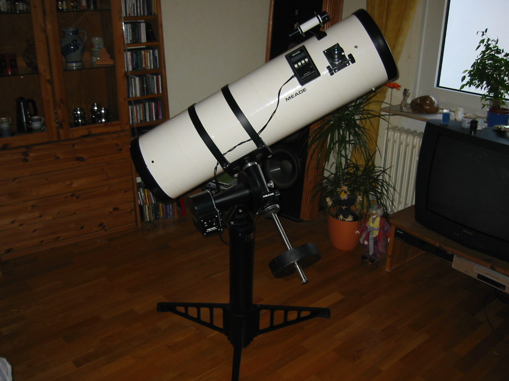

Hallo Leute,
mit knapp 30 Jahren ist es sicher noch kein historisches Teleskop, aber bestimmt schon ein klassisches,
deshalb könnte es ganz gut in dieses Board passen:
Das Meade Starfinder Teleskop 10", dessen stolzer Besitzer ich mal war
.....war, denn ich habe mich bereits vor langer Zeit von meiner (heutigen) Gattin dazu überreden lassen, es zu verkaufen.
Eine Entscheidung, für die ich mir heute noch in den Hintern beißen könnte.
Gebraucht gekauft, als es für mich noch kein Internet gab, kein eBay oder sonst so etwas: Über eine Kleinanzeige einer Zeitung. Ja, das ging auch.
Obwohl es schon eine Weile her ist, erinnere ich mich noch sehr gut an die excellente Optik, die auch mit aus heutiger Sicht sehr einfachen Okularen beeindruckend gut abbildete. 10 Zoll war für die damaligen Verhältnisse schon eine gewaltige Öffnung, und Beobachtung des Mondes ging nur mit Sonnenbrille. ...ND-Filter? Was ist das?....
Auch nicht ganz alltäglich war die recht solide parallaktische Montierung, die bereits über einen Nachführmotor verfügte
und über ein Magellan 1 Telescope Computer System
Das war in den Neunzigern schon etwas besonderes.
Ich kam nicht sonderlich gut zurecht damit, aber ich fand das immer toll........
Auch wenn ich heute ausreichend andere Optiken zur Verfügung habe: dem Teil weine ich immer noch ein Wenig nach.
Dietmar

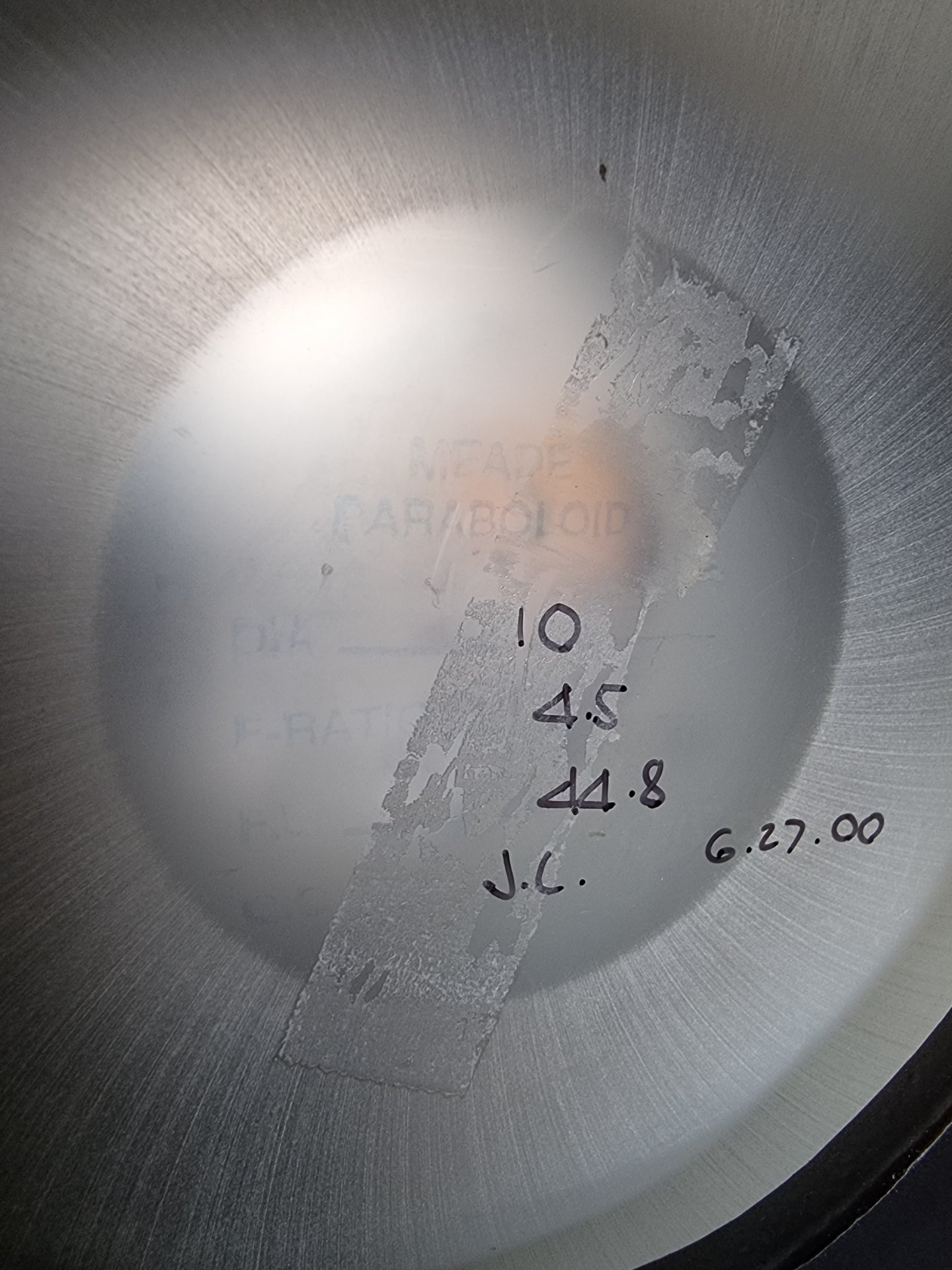

Ich habe, wie bereits erwähnt, den Spiegel als sehr gut in Erinnerung. Der ist wohl noch in den USA gefertigt worden.
Ob das überhaupt etwas zu bedeuten hat, ob USA oder Fernost……. für mich schwer zu beurteilen…..
Leider kann ich heute nicht mehr vergleichen, das Teleskop ist halt schon lange weg.
Mich interessiert deshalb, ob die Spiegel damals aus den USA tatsächlich so viel besser waren (und sind) oder ob mich nur der gute Eindruck von damals einfach nicht loslässt.
Wie siehst Du denn den Spiegel des alten Starfinders im Vergleich mit der heutigen fernöstlichen Massenware?

Die Spiegel sind allerdings wirklich gut. 10" f4.5 das ist eine feine Größe.
Ich kann mich über die Abbildung in keinster Weise beschweren.
Und wenn wir mal ehrlich sind und uns die Bilder von Emil Kraykamp anschauen, der auf seiner Seite schon vor einigen Jahren hervorragende Bilder damit gemacht hat. Unterstreicht das deine Erinnerung und meine subjektive Meinung. :)
Ich lese immer wieder das die Streuung bei den Optiken von la la bis Spitze reicht.
Vielleicht hatten wir beide Glück. ;)

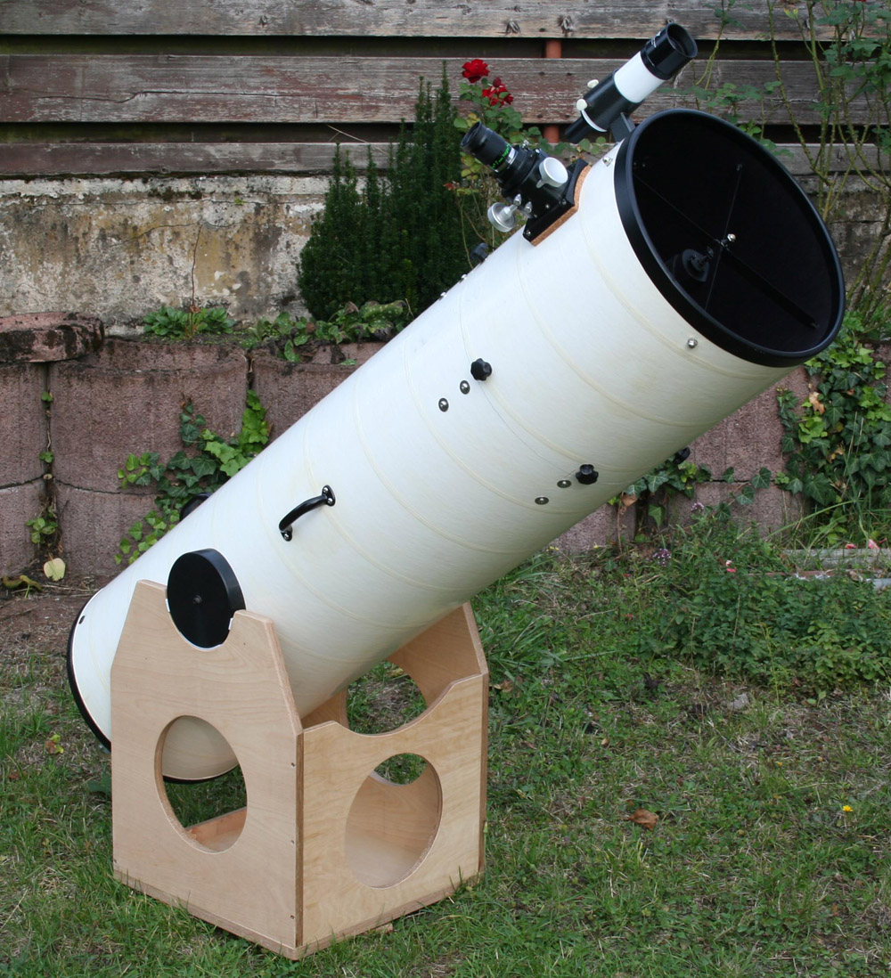

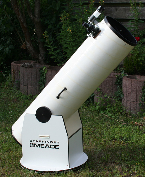

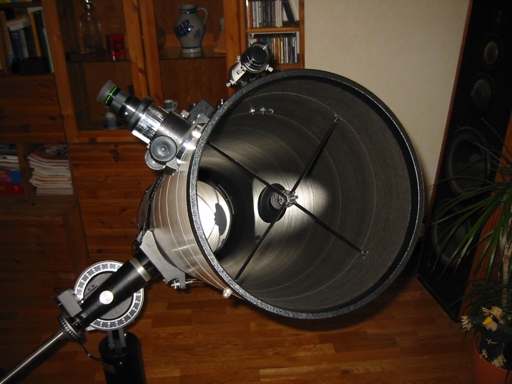

die Starfinder von Meade waren schon eine interessante Serie. Parallaktisch montiert gab es die Größen 6, 8, 10 und 16". Sie wurden auch als Dobson angeboten, wo es zusätzlich auch noch die Größe 12,5" gab. Den 1998 gekauften 12,5" Dobson habe ich immer noch in Gebrauch:
starfinder.jpg (mit Selbstbau-Leichtbox aus Birke-Multiplex und teilbarem Tubus)
Ich habe vieles verändert, z.B. passt der Tubus durch die Teilbarkeit jetzt auf die Autorückbank (näheres hier).
Die Spiegel der Starfinder hatten einen guten Ruf. Ich hab meinen nie vermessen lassen. Der damals gerne belächelte Papptubus zeigt z.B. beim Tubusseeing deutliche Vorteile ggb Blechtuben. Ein Witz waren dagegen der Original-Plastik-OAZ und der ursprünglich auf einem Holzbrett einfach mit Silikon aufgeklebte Hauptspiegel.
Leider ist das Gerät sehr schwer.

praktisch war auch, dass die Starfinder-Dobsons gleich lieferbar waren. Bei anderen Firmen musste man meist einen Dobson erst in Auftrag geben, das konnte dann schon mal 1/2 Jahr (oder sogar länger) dauern.
Die Preise der Starfinder waren damals (Okt 1997):
6": 2750 DM äquatorial (1395 DM als Dobson)
8": 3180 DM (1795 DM als Dobson)
10": 3780 DM (2590 DM als Dobson)
12,5": 3480 DM (nur als Dobson)
16": 8990 DM (4695 DM als Dobson)
Zeitgleich gab es von Meade die Okulare der Serie 4000, wovon die 8-linsigen UWAs ("Ultra-Wide-Angle") mit einem scheinbaren Gesichtsfeld von 84° echt klasse waren. Das 6.7mm UWA hatte ich noch sehr lange, geblieben ist bis heute das 13.8mm SWA ("Super Wide Angle"), obwohl diese sechslinsigen SWAs (sGF 67°) bei der Sternabbildung am Rand deutlich hinter der Qualität der UWAs lagen.

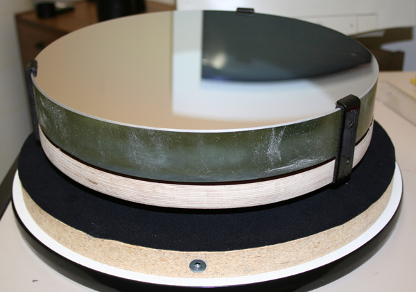

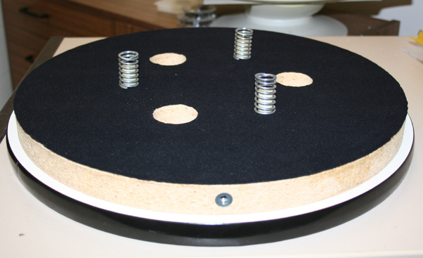

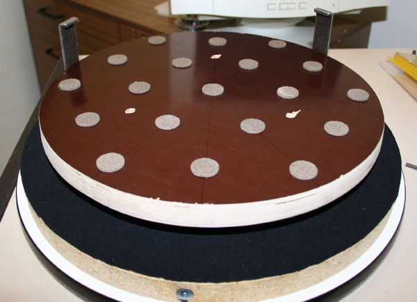

...hier noch der Hauptspiegel des 12,5" Starfinder-Dobsons, als ihn damals von seiner Verklebung befreite:
Ich ersetzte die Pressspanplatte, auf die der Spiegel mit drei Silikonblobs aufgeklebt(!) war, durch eine stabile Siebdruckplatte. Dort ruht er seitdem auf 19 Filzpads, seitlich gehalten durch drei Stahlklammern. Eine ganz einfache Konstruktion.
Eigentlich ist dieser Spiegel der Grund, warum ich das Teleskop behalten habe. Pyrex war zu dieser Zeit ungewöhnlich, der reine Spiegel wiegt 7,2kg.

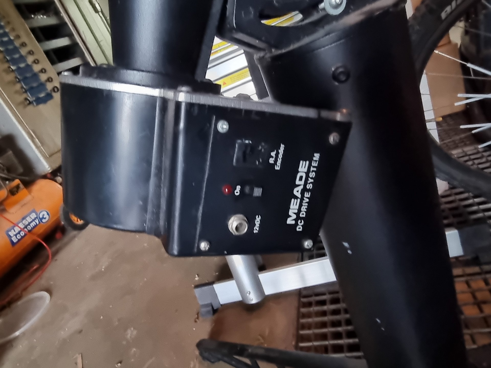

Hallo Ihr lieben,
aufgrund eines Unglückfalls bin ich an ein Meade 10" mit einer Montierung gekommen. Leider ist das Teleskop mit Montierung nicht vollständig und das macht es erstmal unbrauchbar. Hat einer von Euch einen Tipp wo ich Ersatzteile bekommen könnte. Ob ich mit der Materie anfangen kann oder möchte würde von den Ersatzteilen ab (ob ich das Teleskop zum laufen bekomme).
Ich kenne mich halt nicht aus und wäre für jede Hilfe dankbar.
Das ist leider so die Frag, ich weiß es nicht so genau. Netzteil und Steuerung auf jeden Fall, aber ich weiß halt nicht was das Netzteil so braucht und was das für eine Fernbedienung ist.
Das ist etwas schwierig aber deine Antwort war gut, danke dir dafür.
Hallo!
Vielleicht ist es ja eines mit 220V Synchronmotor. Dann braucht es weder ein Netzteil noch gibt es eine Fernbedienung dafür. Das einfachste wäre es, wenn Du ein paar Fotos davon hier zeigst!
Maximilian

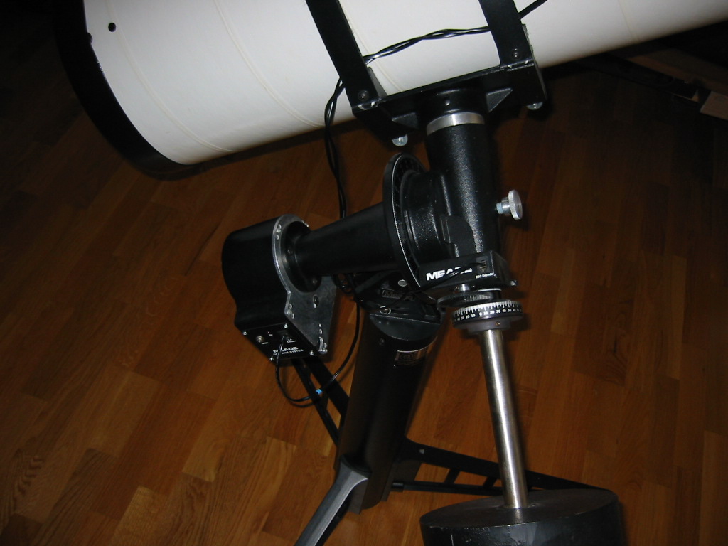

Hier wäre ei Bild von den Anschlüssen am Motor.
Da die Montierung leider zöllige Schrauben hat, kann ich sie noch nicht "fertig" aufbauen.
Finde zu dem Namen auch nicht zu viel.
Die Anleitung gehe ich aber schon mal durch, danke dir Sebastian.
diese Montierung gab es mal von Meade. In dem Kasten mit dem Nachführmotor und Getriebe ist eine Aufnahme für Batterien. Außerdem kannst du zum Nachführen auch ein Netzteil, das 12 V Gleichspannung hat verwenden. Aufpassen musst du evtl. auf die Polung, damit nichts kaputt geht. Die Nachführgeschwindigkeit in RA kann man mit über den vorhandenen Anschluss regeln, muss man aber nicht. Zum Beobachten reicht das Einschalten des Gerätes aus.
Wenn ich heute Mittag wieder in meinem Wohnhaus bin, schaue ich mal nach der Anzahl Batterien und der Polung des DC Eingangs.
CS Gerhard
Da schließe ich mich Gerhard an. Das sieht nach der Standard Konfiguration aus. Wenn Gerhard die Polung posten, kanns los gehen. Eigentlich muss weiter nix eingestellt werden, evtl die Rutschkupplung unter der Abdeckung ( siehe Anleitung), wenn die zu lose ist führt er in manchen Situationen nicht nach. Die Magellan Steuerung gab es in zwei Ausführungen wenn ich mich recht entsinne. Ein und Zweiachs. Wobei die Zweiachs auch nur mit Tangentialarm ging. Man konnte also in dec nur einen kleinen Bereich Motorisch abfahren/korrigieren. Ich weis nicht ob Meade das so von Anfang an vorgesehen hatte aber das machte alles einen sehr gebastelten Eindruck. Hat aber funktioniert, nur Wunder durfte/darf man da nicht erwarten.
Kannst ja hier auch nochmal schmökern, Zölliges Werkzeug gibt's reichlich im Netz. Nur nicht das Billigste nehmen. Und wenn du spass dran hast würde ich die polklemmschraube durch einen klemmhebel ersetzen bzw. auch die fiesen Rändelmuttern an den Tubusbändern.
Grüße Sebastian
inzwischen habe ich mir das ganze im Original angesehen.
In das Batteriefach passen 6 Mignon Zellen AA. Beim Stecker ist der + Pol innen, so wie bei den meisten Netzgeräten.
CS Gerhard

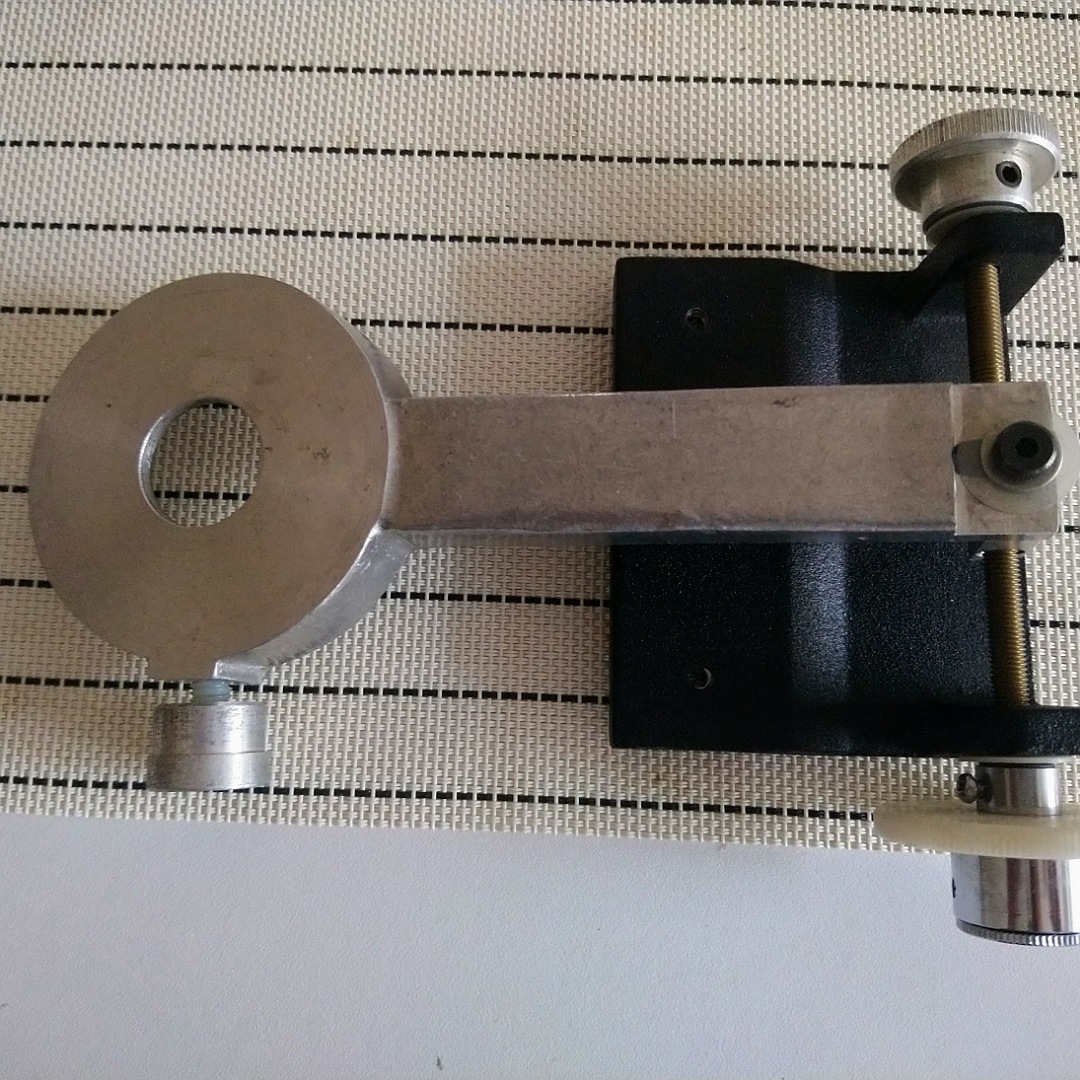

Habe aber durch reinen Zufall so eine tangential Einstellung für die dec Achse kaufen können und zwar für 5 Euro ??
Vielleicht kann mir einer sagen wie ich diese an die Montierung dran bekomme.
Wäre nett wenn mir einer da einen Tipp geben könnte!

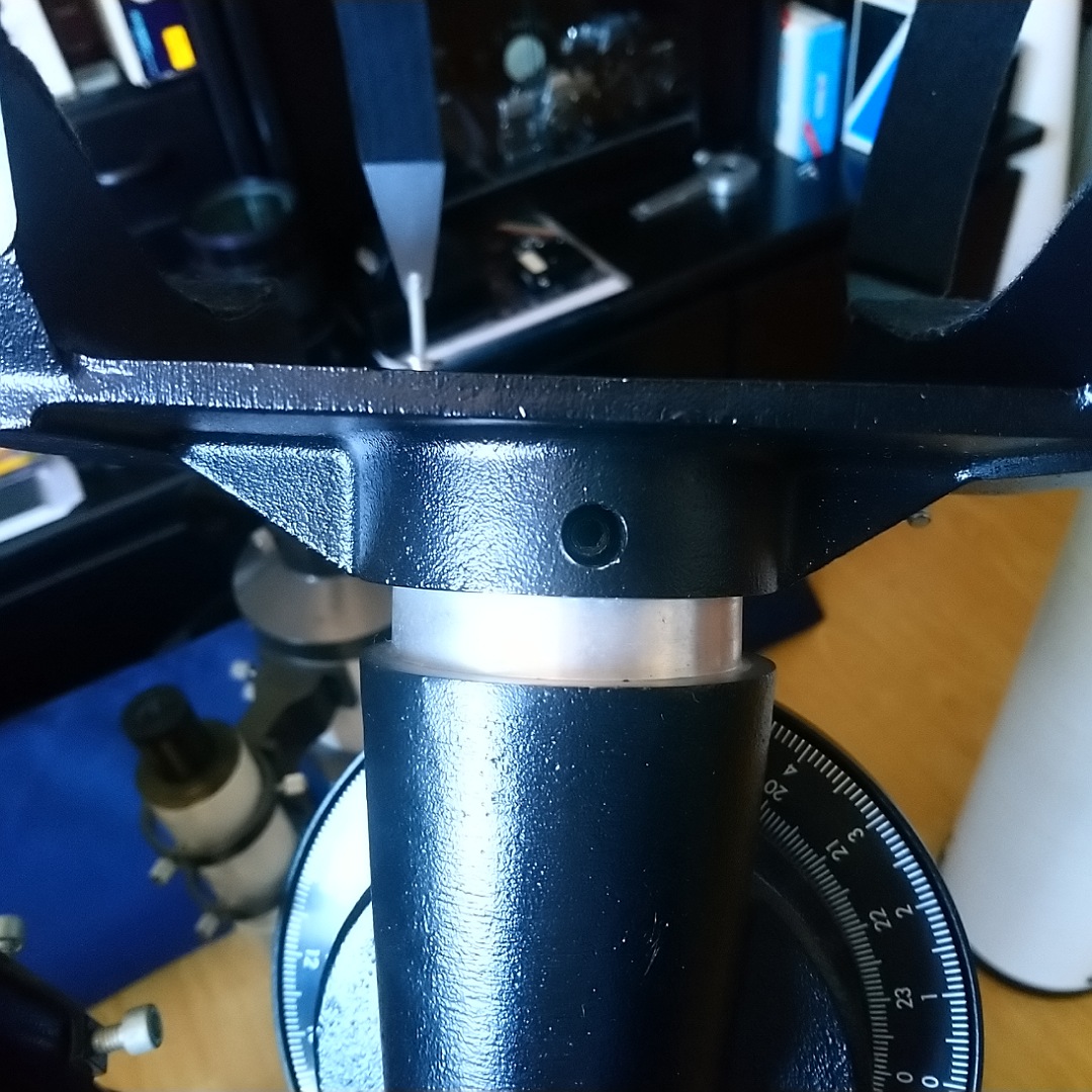

nach diesem Bild zu urteilen einfach die Madenschraube der Teleskopwiege entfernen, den Tangentialarm aufsetzen und wieder zusammenbauen oder?
Dabei evtl. die Decachse festhalten nicht das sie durchrutscht am besten das Gegengewicht auch entfernen. Dann noch das "Erweiterungsmetall" für die Dec-Verstellung anbringen. Evtl. brauchst du auch Zölliges Werkzeug aus der Bucht z.B., die Schrauben mögen es nciht mit fast passendem Werkzeug benutzt zu werden.
Wenn Du die DEC mit Motor hast brauchst du meine ich aber einen Magellan Computer weil es keinen Anschluss am RA Gehäuse gibt. macht ja auch keinen Sinn
weil man die ja selbst beeinflussen will.

Ich habe dir mal ein Bild geschickt von der Montierung.
Weiss garnicht ob das eine imbusschraube ist, die sitzt ganz schön fest drin.
Lg Mike

das müsste sie aber sein, bitte nur wirklich gutes! und passendes! Werkzeug nehmen, nix aus der Krabbelkiste, Wera o.ä. sollte es schon sein.
Sonst wird sie rund -> ausbohren,Gewinde schneiden, das willst Du nicht. Der Tangentialarm muss ja dahin wo der silberne "Ring" ist.
Ich meine Du kommst da nicht anders dran. Aber evtl. kann ja nochmal jemand was dazu sagen der das Ding in der Konfiguration daheim hat?
Sebastian
Also ich werde mir mal gutes Werkzeug besorgen. Hoffe das klappt da die Schraube nicht gerade locker ist.
Da braucht man schon ordentliches Werkzeug ? kann ich mir vorstellen.
So ein Zubehör Teil wie den tangential Arm bekommt man wirklich nicht mehr so oft.
Auf dem jetzigen ATT bin ich fündig geworden.
Mit dabei war noch ein kleiner deklinationsmotor den kann ich aber nicht gebrauchen.

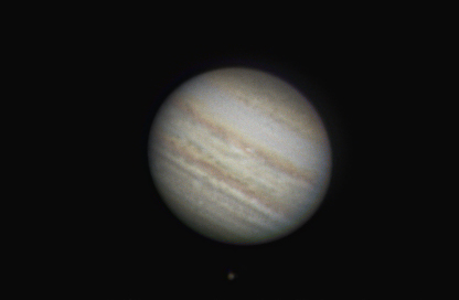

Hab ich vor zwei Tagen mit meinem Starfinder 10" gemacht. Der Himmel war nicht besonders und ich bin jetzt auch nicht der bearbeitungsprofi. Aber die Optik ist an sich recht gut. Habe auch schon besser Planeten geknipst, diese habe ich jetzt aber direkt parat. Ca 3000 Bilder davon 25% der besten frames gesteckt mit der ASI120
Ich liebe einfach dieses Scope. Kann dir nicht mal genau sagen warum. Schau mal bei Google was Emil Kraaikamp damit gezaubert hat. Er ist aus NL und die Ergebnisse sind mehr als gut.
Bleib gesund.
