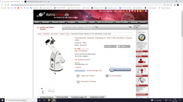

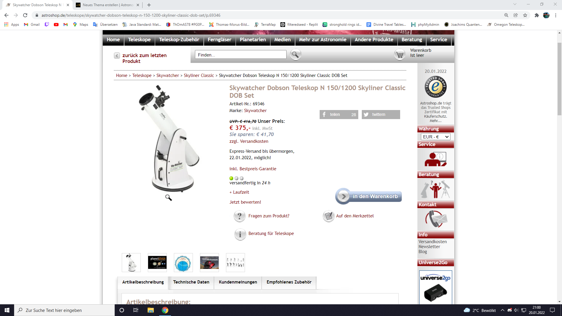

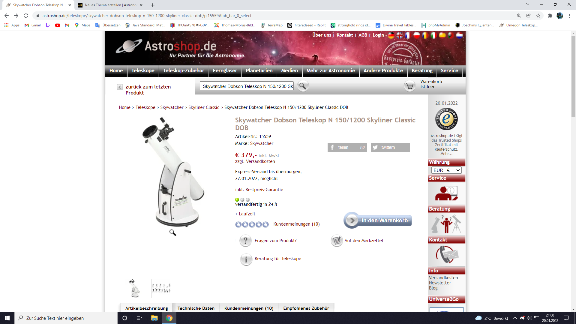

2,5. Frage (Zu Astroshop.de): Das Teleskop wird dort für 379€ angeboten (siehe 1. Bild), jedoch das Set (mit noch ein paar Extras, wie Sternkarte) wird für 375€ angeboten (siehe 2. Bild).
1. Kann man dem Vertrauen? 2. Wie ist das Wirtschaftlich möglich?
Da musst Du den Händler fragen welche Preispolitik er betreibt ;).
Welcher Händler jetzt wie, warum gut oder nicht so gut ist, nun ja, da hat jeder ein eigenes Empfinden.
Das ist aber nicht nur in dieser Branche so.
Sagen wir mal so, bei dem von Dir erwähnten Händler bin ich noch nicht auf die Nase gefallen.
Trotzdem behagt mir ein anderer mehr ;).

Und über die Preispolitik darf man sich keinen Kopf machen.
Wenn ich sehe was eine EQ Montierung kostet oder eine AZ
und ich dann sehe das ich die gleiche Montierung mit Optik für teils nur 40-50€mehr bekomme,
dann wundert mich das genauso.

Beim Astroshop musst Du dir nicht in die Hose machen. Die Leute sind schon seriös, aber halt auch Händler. ;) Wenn man weiß was man will besteht bei denen keine Gefahr. Wenn Du nicht weißt was Du willst kann es halt teuerer werden, weil Du mehr kaufst als du brauchst.
