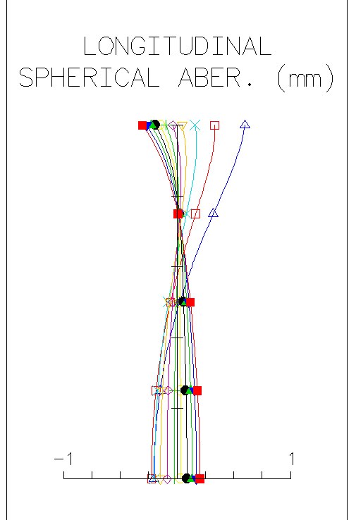

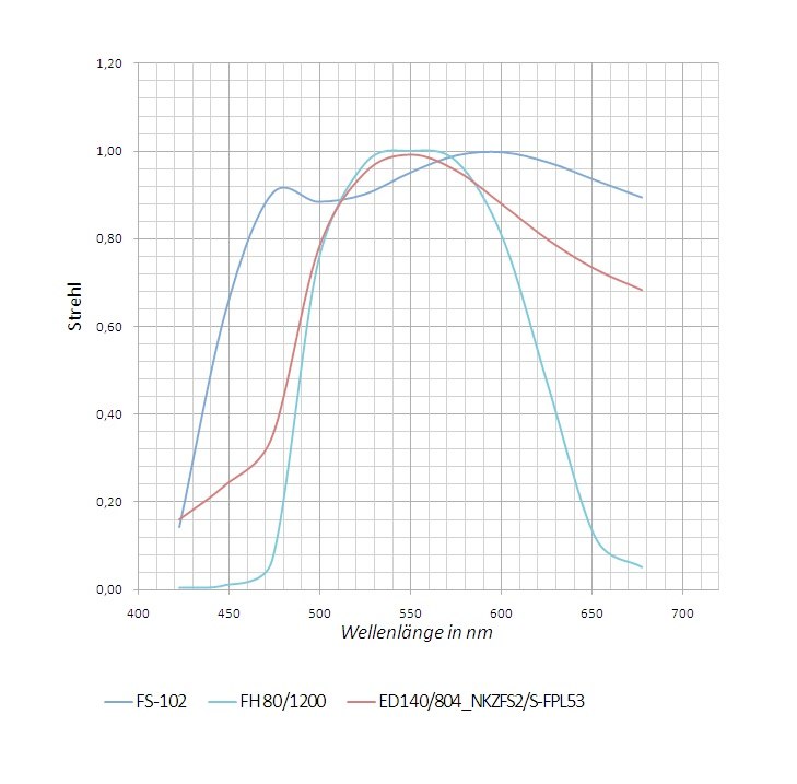

Also gut ich hab mal versucht so einen ED 140/800 zu rechnen.
Das von mir bisher verwende Partnerglas für das FPL53 hat hier auf die Schnelle keine zufriedenstellende Sphärische Korrektur bei diesem schnellen Öffnungsverhältnis gebracht, Ich hab auch mal 140/1000 probiert das war noch Brauchbar.
Deshalb habe ich auch mal das sehr teure N-KZFS2 als Partnerglas probiert und da ist dann tatsächlich auch bei 140/804 noch etwas Brauchbares dabei herausgekommen.
Der Polychromatische Strehl liegt bei 0,889
Zum Vergleich FH 80/1200……….......0,845
FS 102 (CaF2 2Linser mit f/8)…….....0,947
Zur Veranschaulichung auch mal ein Diagramm im Anhang.
Das auch angefügte Sphärochromasie Diagramm stellt Wellenlängen von 422 bis 677nm dar.
Wie man sieht bereitet hier die Blaue Kurve welche für 422nm Steht etwas Probleme, sonst sieht es aber für ein so schnelles Öffnungsverhältnis recht brauchbar aus.
Allerdings muss gesagt werden das hier die Linsenradien schon sehr enge Toleranzen aufweisen und auch der Abstand der Linsen muss außerordentlich genau eingehalten werden.
Damit stellt sich die Frage ob sowas in vernünftiger Qualität zu fertigen ist, das Gurkenpotential dürfte zumindest beim Billigchinesen erheblich sein.
Und es werden eben auch zwei sehr teure Sondergläser benötigt, das dürfte einen solchen 2Linser doch relativ teuer machen.
Es ist also eine Frage der Kosten, weniger der Machbarkeit.
Was wäre Dier denn so eine Optik maximal wert?
Das Design möchte ich natürlich auch nicht vorenthalten und füge es in Form einer OSLO Datei hier mit an.

Hallo Gerd,

Vielleicht noch als Ergänzung der von mir oben angegebenen Polystrehl ist nur visuell relevant, Fotografisch dürfte doch mit deutlichen Blauen Höfen zu rechnen sein.
Beim Sphärochromasie Diagramm bitte unbedingt auch den Maßstab der x Achse für die Schnittweiten beachten, das sieht auf den ersten Blick besser aus als es ist.
Grüße Gerd
