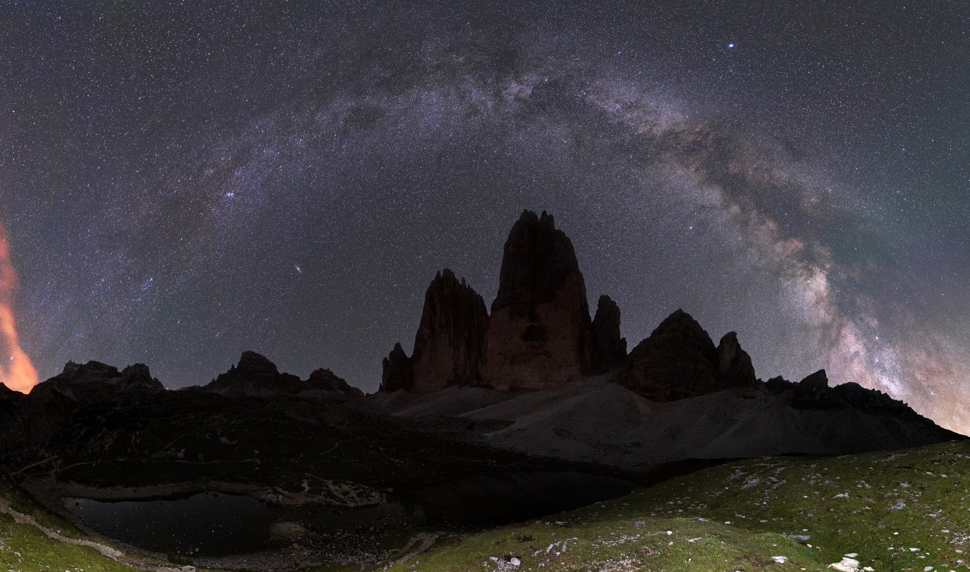

Heute zeigen wir ein Spitzenergebnis zur Nightscape-Astrofotografie. Bildautoren sind Lucas und Stefan Binnewies, die eine der schönsten Alpenregionen besucht haben: Die Sextener Dolomiten mit dem Massiv der "Drei Zinnen". Dieser markante Bergzug trennt auf der Nordseite Südtirol vom südlich gelegenen Belluni/Venetien. Die Drei Zinnen gehören zweifellos zu den bekanntesten und meist fotografierten Bergen der Welt, ein beliebtes Postkarten- und Kalendermotiv. Ein Motiv wie das heutige AdW wird man im Netz allerdings höchst selten finden!
Stefan Binnewies schreibt: „Die Gruppe der Drei Zinnen sind das Aushängeschild für die Südtiroler Dolomiten und gehören zu den bekanntesten Alpenbergen. Selten ist man dort noch allein, insbesondere nicht zur Ferienzeit, wo der gut 9 km lange Rundwanderweg um die Zinnen von zahlreichen Wanderern innerhalb von drei Stunden abgelaufen wird. Ausgangspunkt ist dabei das Rifugio Auronzo, das mit dem Auto oder öffentlichen Verkehrsmitteln erreicht werden kann. Umläuft man dann die Drei Zinnen entgegen des Uhrzeigersinnes, so kommt man nach ungefähr ¾ des Weges an einigen kleinen Bergseen vorbei. Dort entstand das Panorama kurz vor Mitternacht am 21. August 2022.“
Aufnahmeoptik war ein SIGMA-Objektiv 20 mm/1:1,4 an einer Canon EOS 5D Mark III. Zur besseren Eckenzeichnung und -ausleuchtung wurde auf Blende 2,8 abgeblendet. Das Bild ist ein doppelreihiges Panorama und zeigt zwei Reihen je 6 Bilder hochkant übereinander. Damit reicht es höher als der Zenit. Die untere Reihe wurde ohne Sternnachführung bei ISO 3200 je 45 s pro Bild belichtet, wobei der Vordergrund durch eine Taschenlampe aufgehellt wurde. Die Sechserreihe darüber wurde nachgeführt auf einem kleinen Startracker, jedes Bildfeld zweimal 45 s belichtet. Das Zusammenfügen aller Bilder geschah mit Photoshop-CC.
Über den Drei Zinnen - die höchste erreicht 2999 m Höhe - wölbt sich die herrliche Milchstraße, angefangen im Westen bei den Sternbildern Sagittarius, Scutum und Aquila über den Cygnus (im Zenit), Cepheus, Cassiopeia, Perseus bis hin zum Fuhrmann. In der linken Bildhälfte sind Andromedanebel und Dreiecksnebel (M 31 und M 33) sowie der Doppelsternhaufen h/X Persei sehr schön zu sehen. Wieder ein Kommentar von Stefan Binnewies: „Auffällig ist die für so ein breites Panorama übliche Verzerrung des Sternenhimmels. So erscheint das Sommerdreieck als fast rechtwinkliges anstatt spitzwinkliges Dreieck. In den dem Fotografen näherliegenden Teilen des Sees spiegeln sich die Sterne, der Rest der Seeoberfläche zeigt keine Sterne, er liegt im Schatten der Zinnen. Ganz links drängt sich noch ein Wolkenband ins Bild. Es leuchtet erstaunlich hell, angestrahlt durch die Ortschaften von Toblach, Innichen und Sexten und zog kurz darauf durch das ganze Bildfeld. Danach war es wieder traumhaft dunkel.“
Die Wirkung derart gelungener Nachtaufnahmen mit einzigartigem terrestrischem Vordergrund und einem Super-Himmel darüber ist hier schon des öfteren angemerkt worden: Man fühlt sich als Betrachter regelrecht ins Bild versetzt! Und die beiden Autoren - Vater und Sohn - sind ja durch ähnlich beeindruckende Nightscape-Bilder in der Astroszene bekannt! Mehr muss hier zum Bild, zur Ausführung, zu den Objekten etc. nicht gesagt werden.
