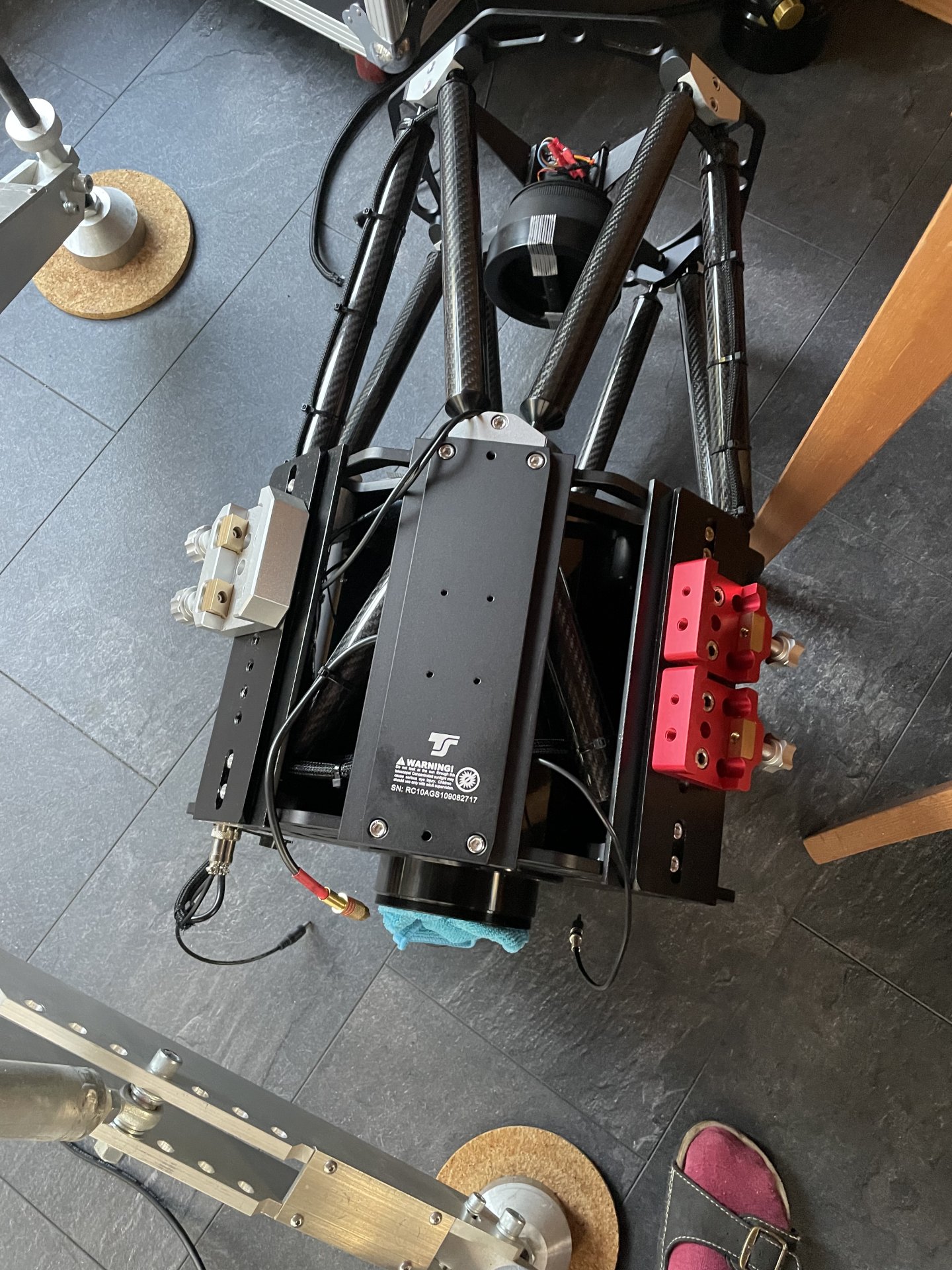

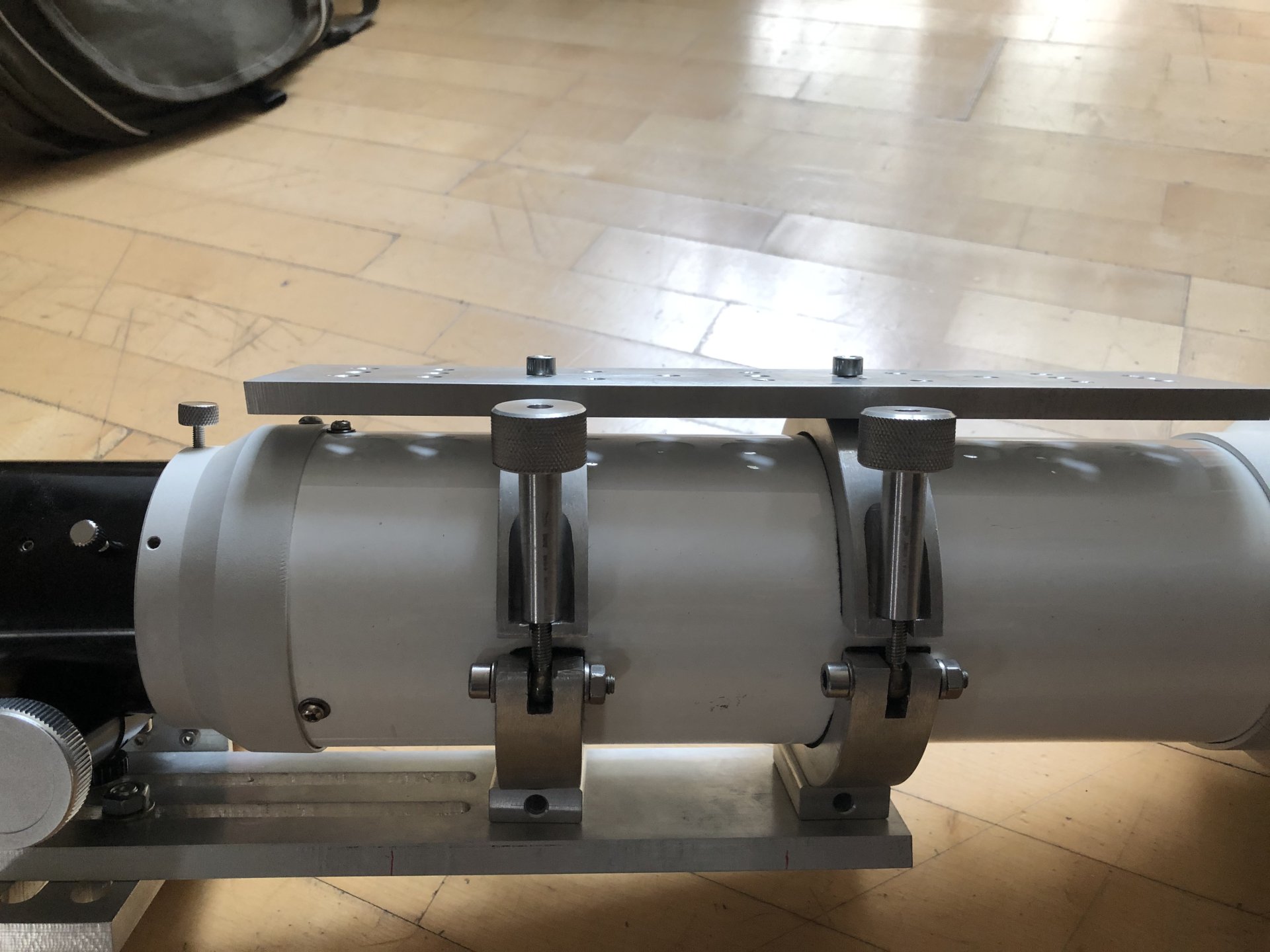

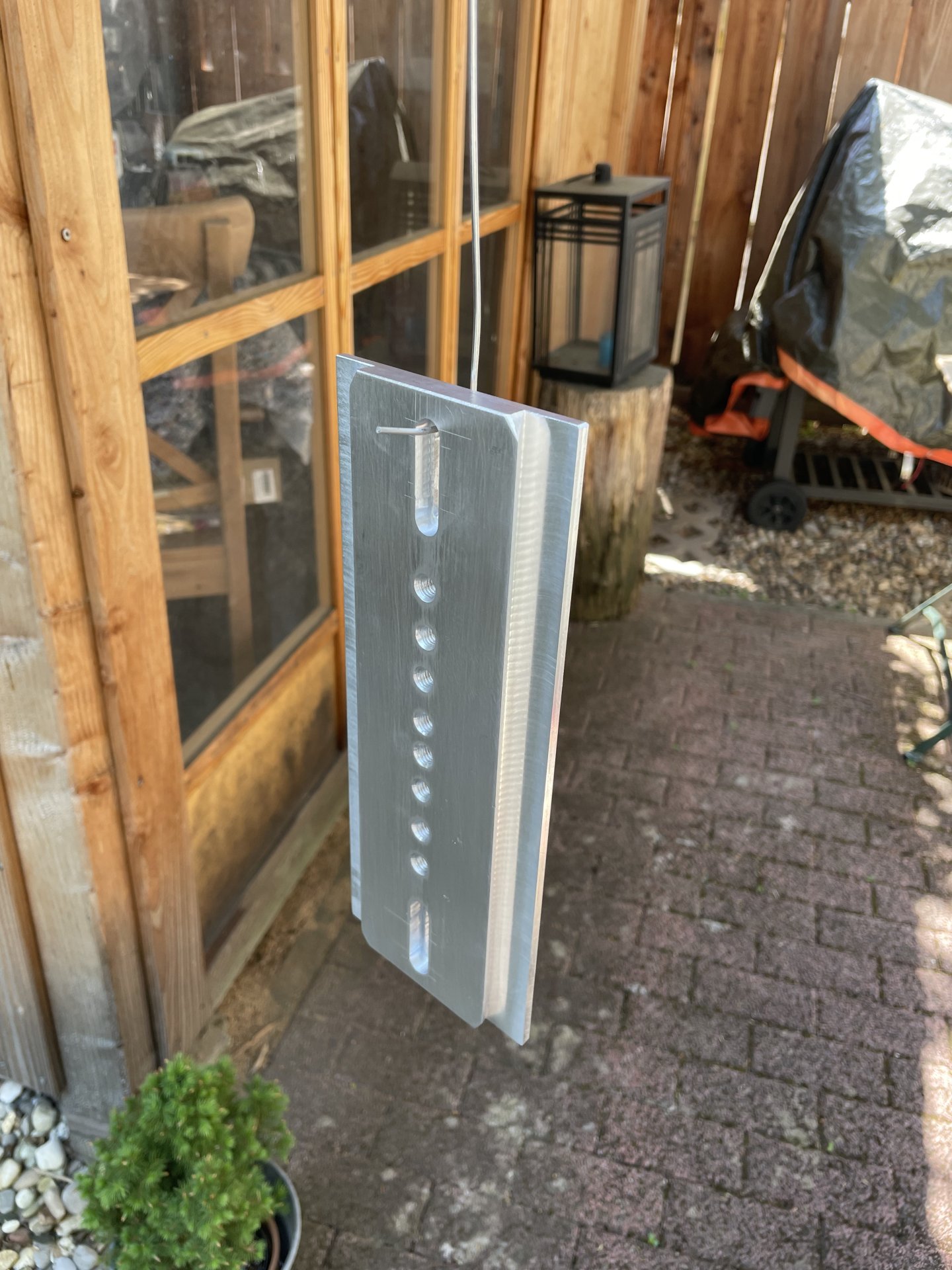

Schiene für meinen 10" RC (auf 3 Achsen Fräse improvisiert)
Hier rechts und links am RC montiert für Zusatzequipment bzw. Piggiback

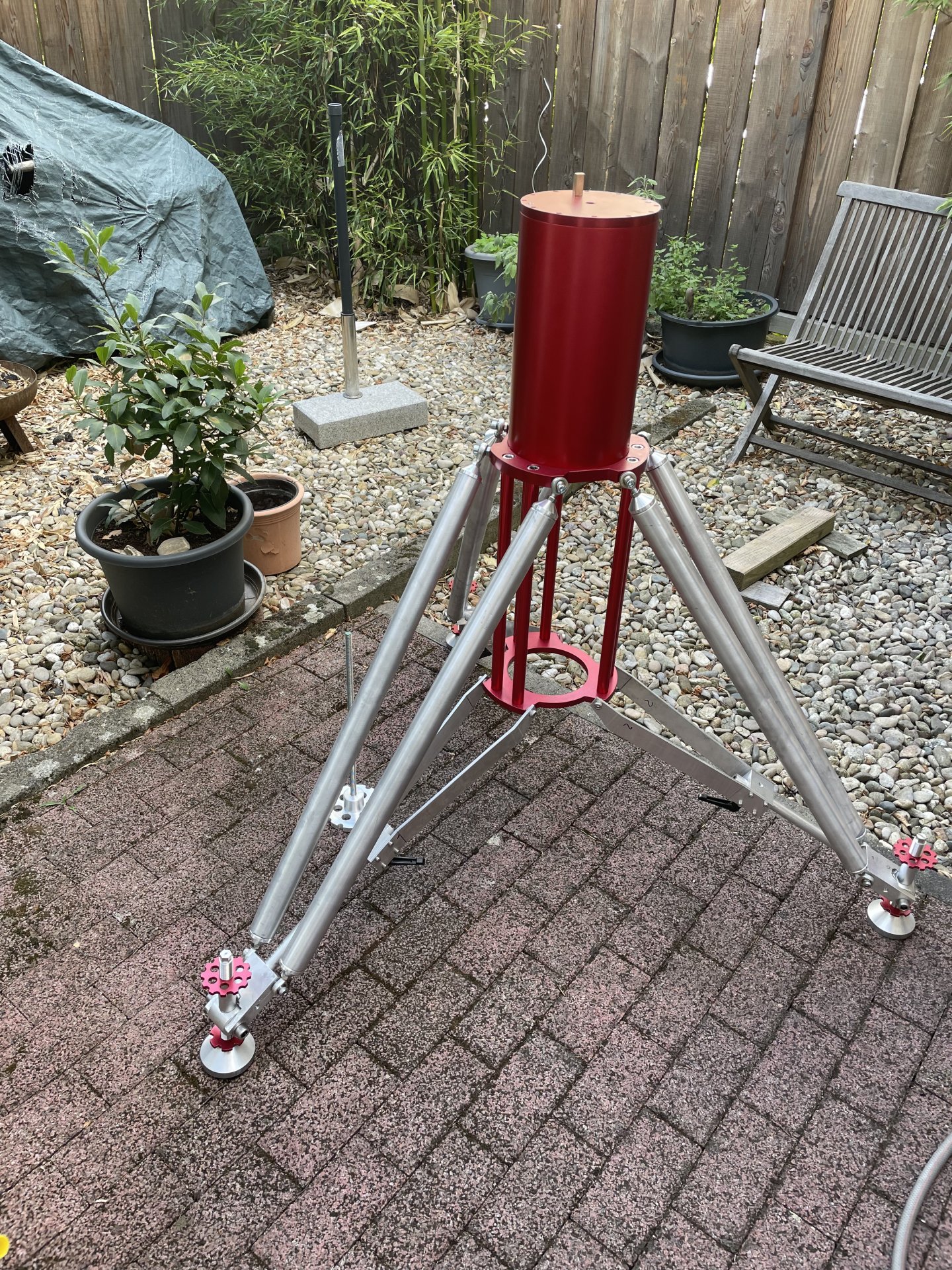

Reisestativ für meine EQ8, hier habe ich die Platte unten, die Platte in der Mitte und oben von einem Freund anfertigen lassen, den Rest habe ich improvisiert auf meiner Drehbank bzw. mit Teilapparat auf meiner Fräse hergestellt. ach,ja die rote Eloxierung habe ich selbst gemacht, ist keine Rocketscience aber eine rießen Sauerei!

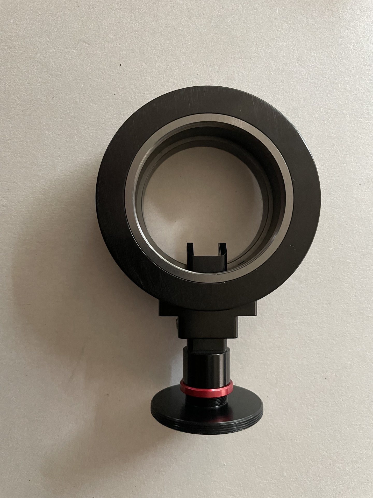

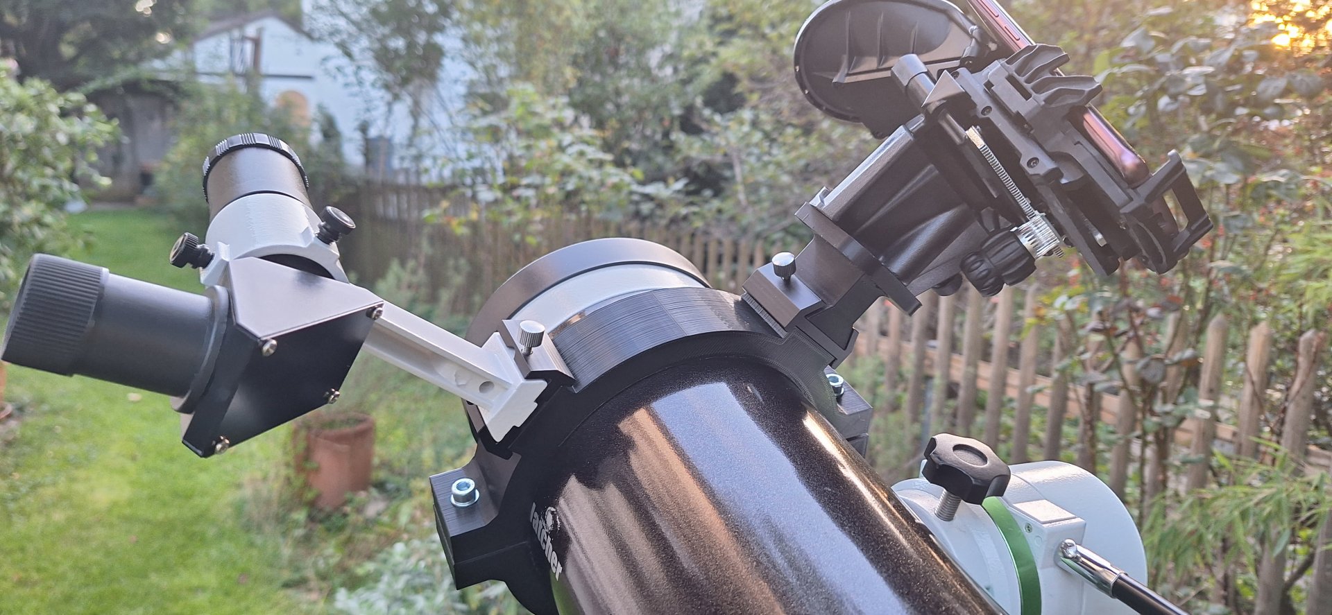

Den OAG habe ich konstruiert und in China fertigen lassen, da ich nichts passendes für meinen Fall gefunden habe.
Schellen mit Schienen

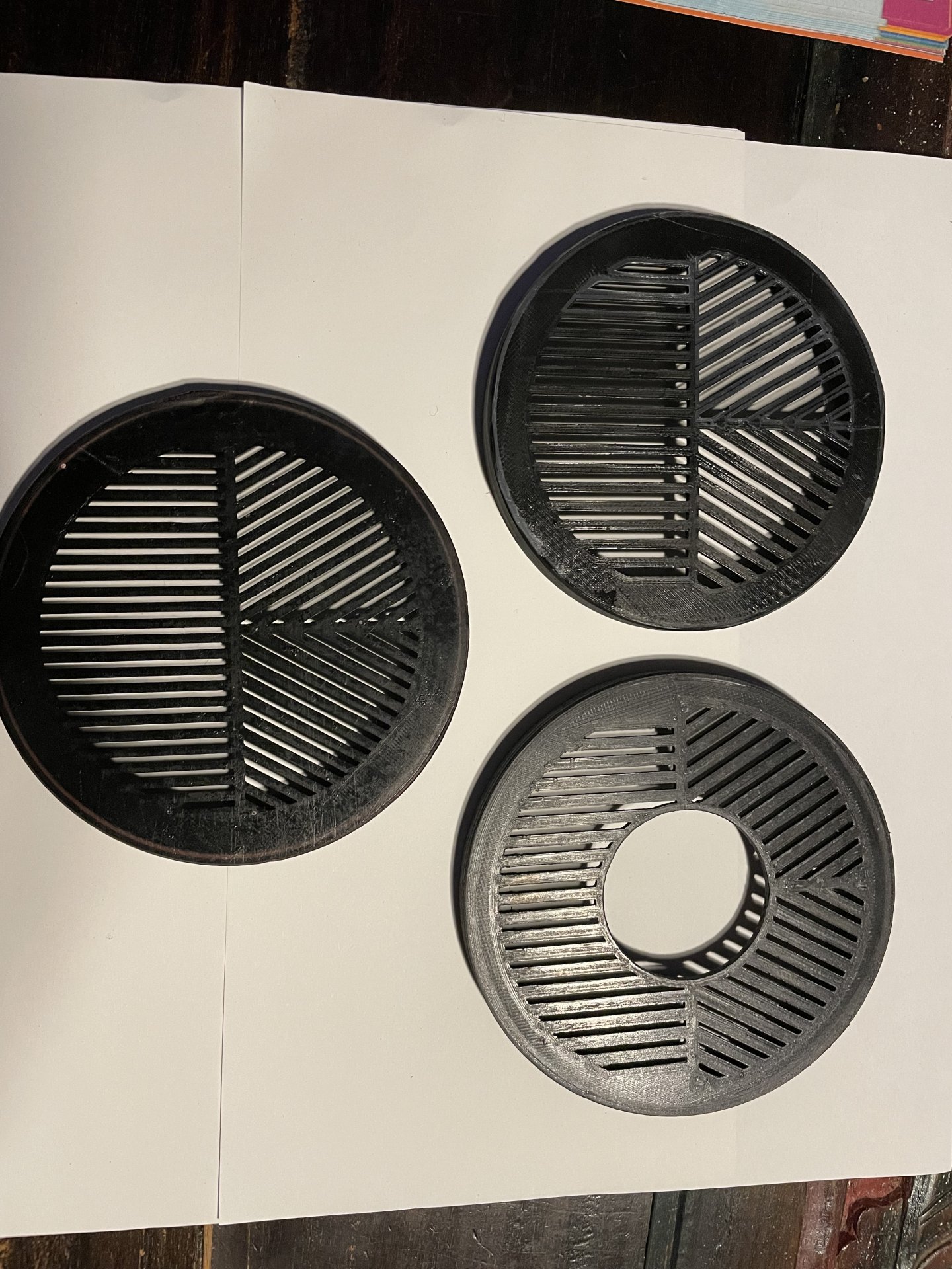

Verschiedene Bahtinov-Masken

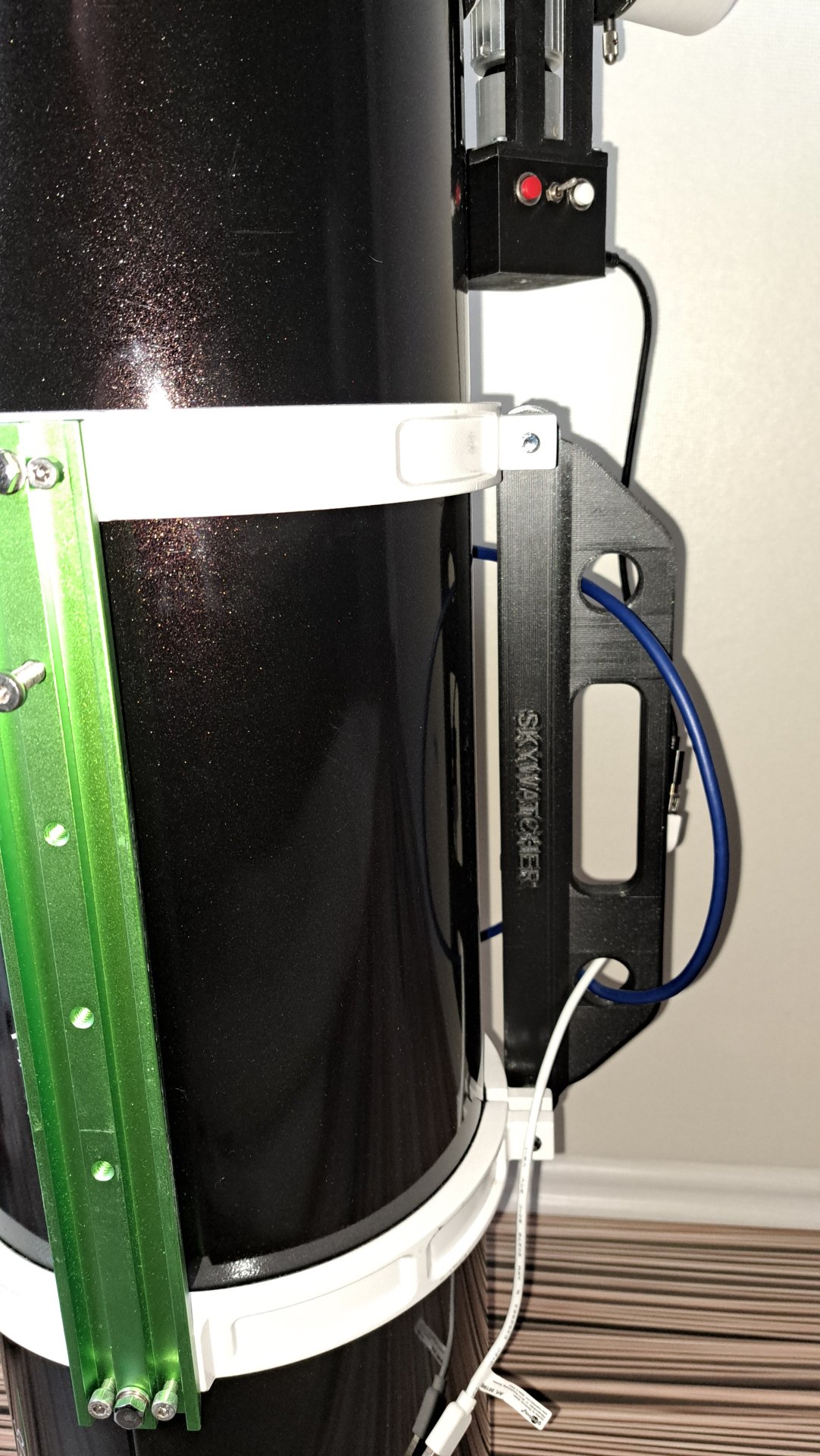

Ich hab mal welche für mein 153er Revue gedruckt und hab fast verzweifelt weil sich der Druck immer wieder bei der Größe verzogenen hatte und von der Platte ablöste.. ein zweites mal würde ich es so nicht mehr machen da kauf ich mir lieber flaches Alu und biege mir ne Schelle.

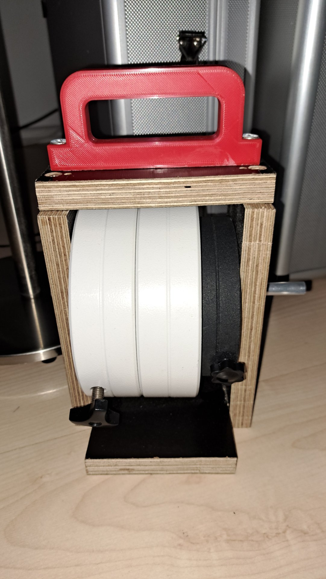

Für einen Gegengewichtsträger habe ich mir ein Handgriff gedruckt, der die 12,5KG Gewichte völlig problemlos trägt.

Für "Anbauteile" - z.B. Halter für Guidescope, Telrad, Astro-PC, ... - sehe ich aber viele Möglichkeiten, 3D-Druck-Teile flexible und angepasst an die Bedürfnisse zu bauen.

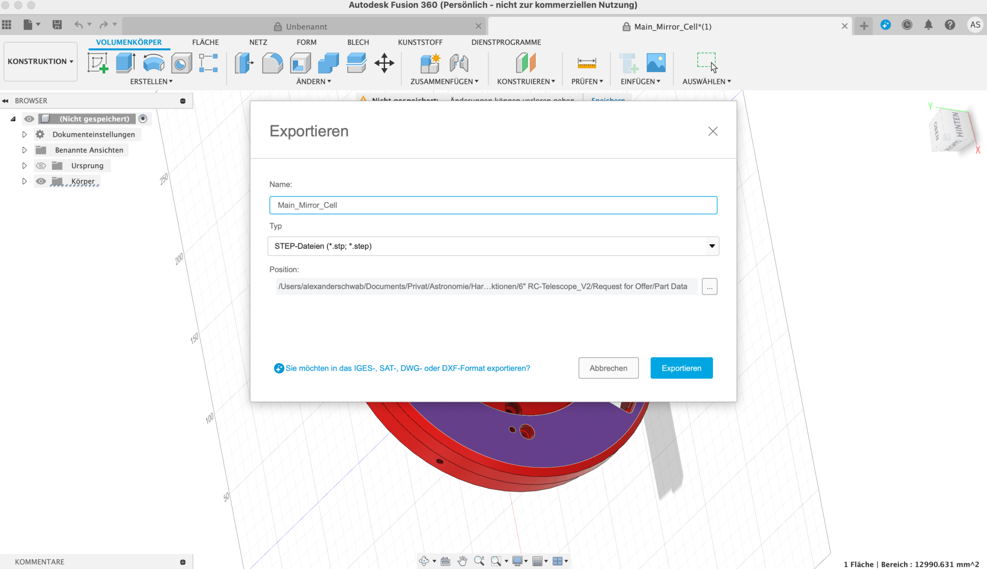

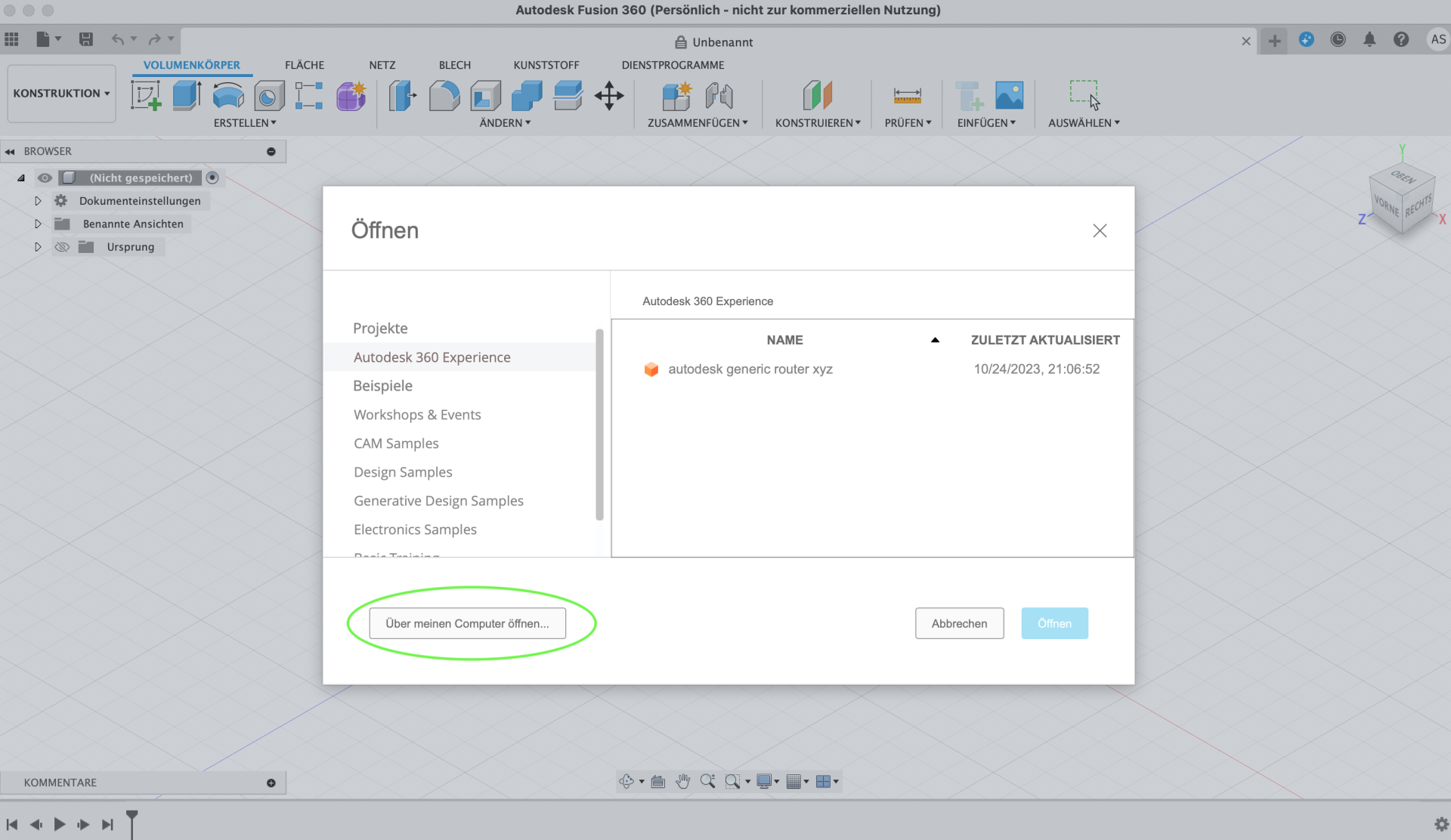

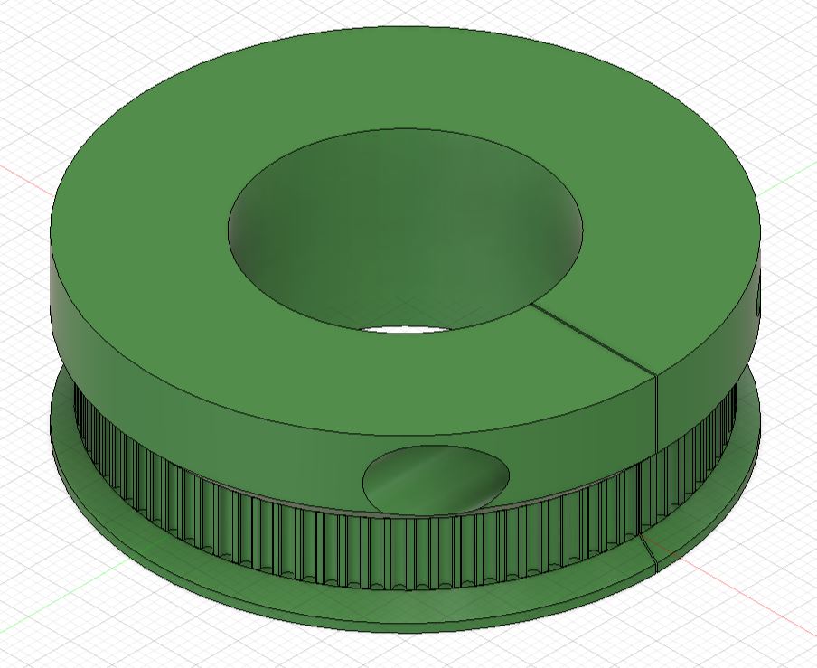

Das Teil hier z.B. soll saugend auf einen Askar 135 Fokussirungring passen. Bevor ich das Teil final drucke, werde ich mir einfache Ringe mit 5mm Höhe drucken und mal sehen, wie die passen. Dann wird der Innendurchmesser im Bereich von 1/10mm angepaßt, bis er sitzt. Die Klemmung mit einer Schraube soll dann nur noch minimal das letzte Tüpfelchen geben, damit es hält. Ich will ja den Riemenzahn nicht zu schmal oder zu breit haben.
2023-10-29 14_01_49-Autodesk Fusion 360 (Persönlich - nicht zur kommerziellen Nutzung).jpg
Spannend sind auch immer Gehäusedeckel und vor allem Gewinde. Da dürfen ja Außen- und Innengewinde bzw. Deckelmaße nicht wirklich den gleichen Durchmesser / Größe haben. Da muß man dann z.B. in FUSION360 zum Schluß auf die Gewindeflanken klicken und über die Funktion drücken & ziehen das Gewinde 1/10 -2/10mm verkleinern auf einer Seite.

Beim CAD-Programm hast man die Wahl. Ein ziemlicher Standard ist wohl Fusion 360. Das ist für private Nutzung kostenlos, aber du brauchst eine jährliche Lizenzerneuerung und deine Dateien liegen in einer Cloud.
Ich nutze auch Fusion 360 und brauche die Cloud nicht!
Du kannst auch Dateien auf Deinem Rechner öffnen (grüner Kringel) und wieder speichern!
Einfach exportieren wählen, da ich ohnehin meist mit STEP-Dateien arbeite exportiere ich immer auf meinen Rechner! Die Cloud brauchst Du definitiv nicht, außerdem ist die Cloud auf 10 Modelle begrenzt!
