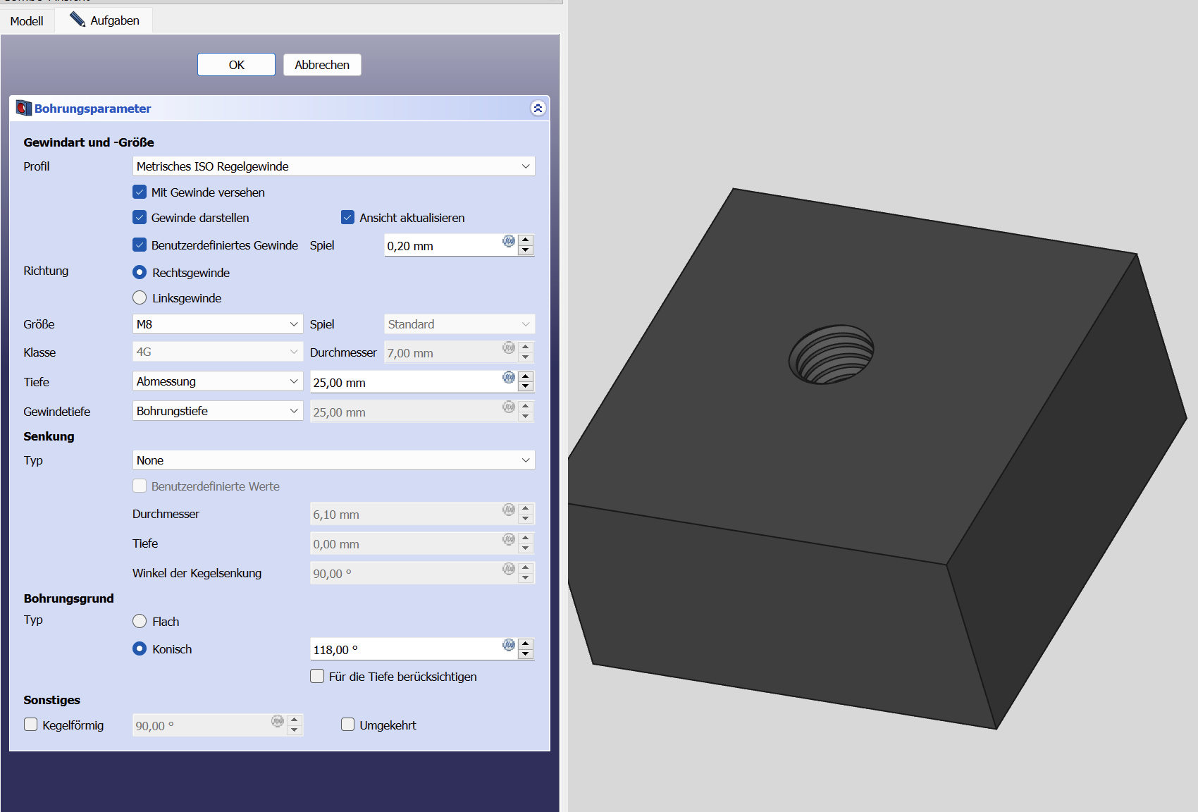

Also ich nutze ja praktisch nur FreeCAD und liebe besonders die Gewindeerstellung heiß und innig. Im Freundeskreis werde ich damit regelmäßig aufgezogen. Mir macht das total Spaß.
Ich vermute, in Fusion360 wird die Gewindeerstellung besonders Benutzerfreundlich geregelt sein. Also wirst du vermutlich mit FreeCAD nicht froh werden.
Dort lege eine DatumPlane mit einer Achse auf die Mittelachse der Bohrung, in die ich ein Gewinde setzen will. Dann zeichne ich das Profil des Gewindes und verwende das Helix-Tool. Dort gebe ich die Rotationsachse an, sowie Steigung und Länge.
Vielleicht gibt es ein Plugin für Gewinde. Für Zahnräder habe ich mal eins installiert, um mir die Sache zu erleichtern. Das ging prima.
Ich kenne Fusion360 nicht wirklich gut. Ich habe das installiert und nutze es selten (und vermutlich sehr ungeschickt). Es ist natürlich eine echte Profi-Lösung. Aber ich bevorzuge FreeCAD eben weil es offen, strikt lokal und im Rahmen seiner Funktionen einschränkungsfrei ist.
Probleme gibt es natürlich. Auch sehr nervige, wie das "Topological Naming Problem". Aber wenn man das zu handhaben gelernt hat, kommt man gut zurecht.

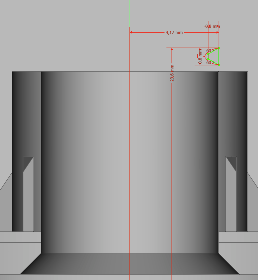

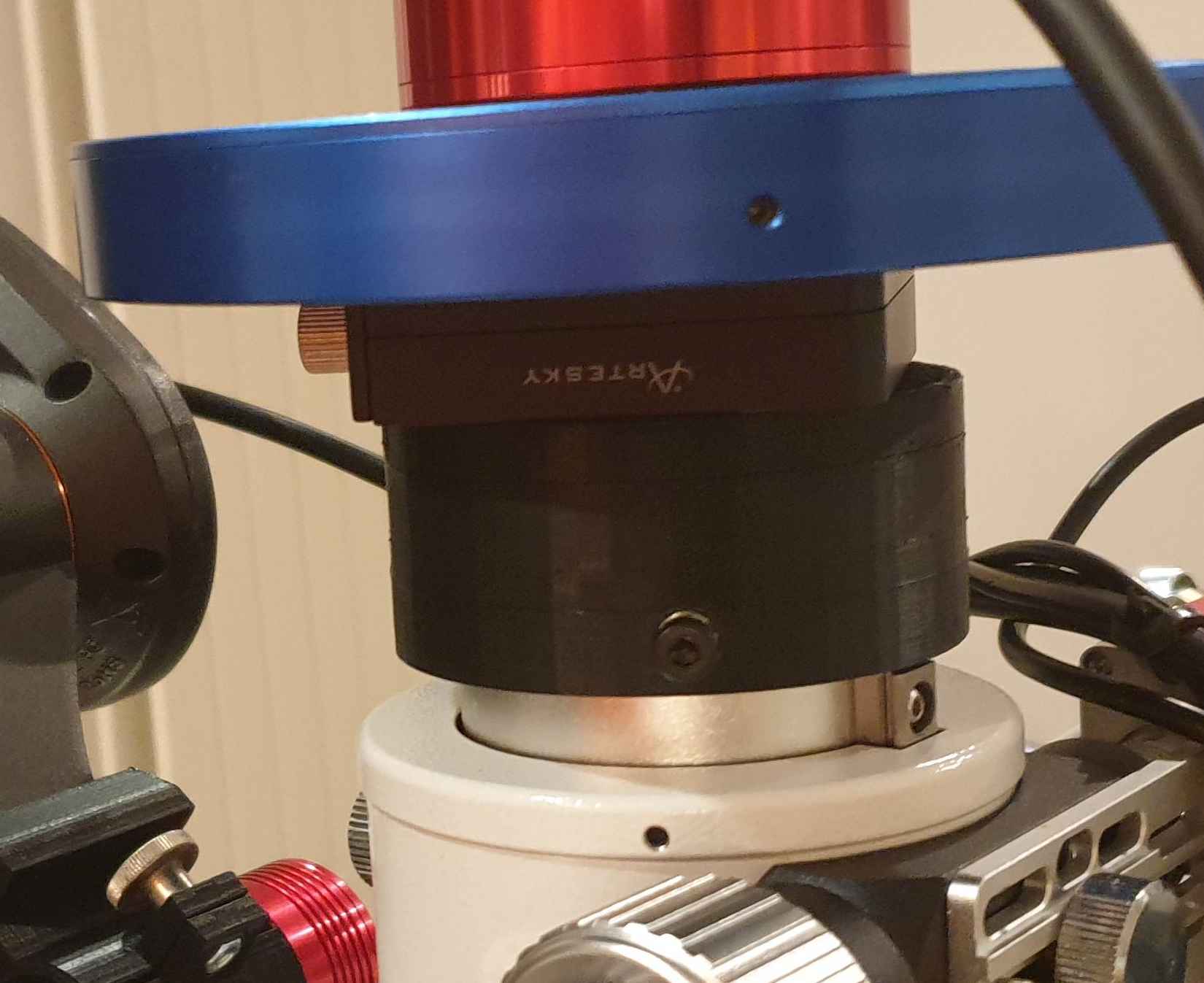

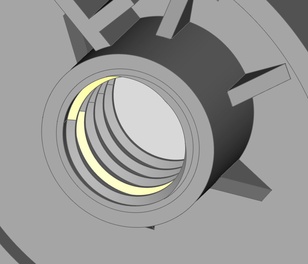

Ich bin sicher, dass 3D-gedruckte Gewinde aufwändig in der Herstellung sind. Aber machbar. Ich habe inzwischen bereits mehrere komplett in 3D-Druck hergestellter Adapter. Ich lasse meine Adapter bei @Astro Prints - 3D-Druck anfertigen.
Oben im Bild ein zweiteiliger Adapter für meinen Skywatcher Quattro 150P und dessen 0,84x Reducer/Korrektor.
Der Skywatcher Quattro 0,84x Reducer/Komakorrektor wird zuerst in das obere Adapter-Teil per M48 Innengewinde verschraubt. Danach werden beide Adapter-Teile über M64-Gewinde miteinander verschraubt. Dann hat man einen komplett verschraubten Adapter der unten direkt in den Skywatcher OAZ per M54,1 Außengewinde geschraubt wird und man hat oben ein M54 Gewinde Außengewinde für die Artesky Filterschublade. Mit der Filterschublade und Falcon Rotator hat alles zusammen den passenden Abstand zwischen Reducer und Kamerasensor für ZWO ungekühlten Kameras.
Der nötige Adapter für den Falcon Rotator M54 Außengewinde und M42 Innengewinde für die ZWO Kamera ist auch im 3D-Druck gefertigt.

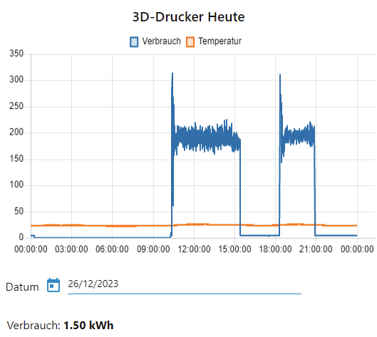

@thomas314 : Mit einem kalten Druckbett habe ich keine Erfahrung. Wenn du mich fragst, würde ich im Klebstoffbereich weiter suchen, wenn ein Beheizen wirklich ausgeschlossen ist.
Es stimmt zwar, dass der Stromverbrauch durch ein beheiztes Druckbett steigt und ich gehe ebenfalls sehr bewusst mit meinem Verbrauch und Fußabdruck um, aber es gibt da deutlich schlimmere Verbraucher. Die Verbrauchskurve eines Tages mit ca. 8 Stunden Druck mit PETG (Düse 220°C, Bett 80°C) sieht bei mir so aus:
Im Schnitt also eine Leistungsaufnahme von unter 200W und ein Tagesverbrauch von 1,5 kWh. Das finde ich vertretbar.

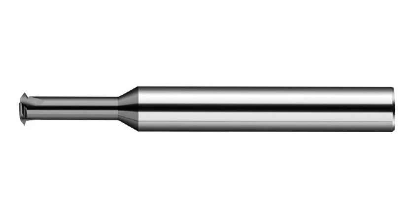

Weshalb aufschweißen? Ich fräse die Gewinde, dass ist überhaupt kein Problem, ich nutze Einschneider zum Gewindefräsen!

Freecad nutze ich neben Fusion auch aber mir ist die Gewindeerstellung zu umständlich, wenn wer einen Tipp hat wie man das easy machen kann, dann gerne her damit!
Weil ich Neuerungen immer als Letzter mitbekomme, komme ich nochmal auf diesen Punkt zurück. Seit FreeCAD 0.20 wurde das Bohrungswerkzeug, was ja vorher kaum jemand verwendet hat, um eine Gewinde-Option ergänzt, die mir schon sehr gut erscheint. Dort kann man eine Bohrung direkt mit verschiedenen Gewindearten ausstatten und auch mit Spiel versehen.
Eine Custom-Einstellung für eigene Parameter habe ich noch nicht gefunden, aber ich habe das auch eben erst entdeckt.
Man braucht wahrscheinlich immer noch eine gewisse zärtliche Zuneigung zu FreeCAD, um sich ganz darauf einzulassen, aber es wird immer besser.
Danke für den Tipp, leider bin ich bisher bei der CNC Fräse auch nur mit FreeCAD Path unterwegs. Zu Path ist mir noch kein Tutorial für Gewinde untergekommen. 3D Modelle zum Druck sind dagegen machbar.
Das kann ich unterschreiben. Da in FreeCAD Constraint über die Sketches hinaus fehlen, bzw. nur mit problematischen AddOns machbar sind, setze ich Objekte aus mehreren Bauteilen manchmal noch in Blender zusammen. Aber was noch fehlt, kann ja noch kommen.
