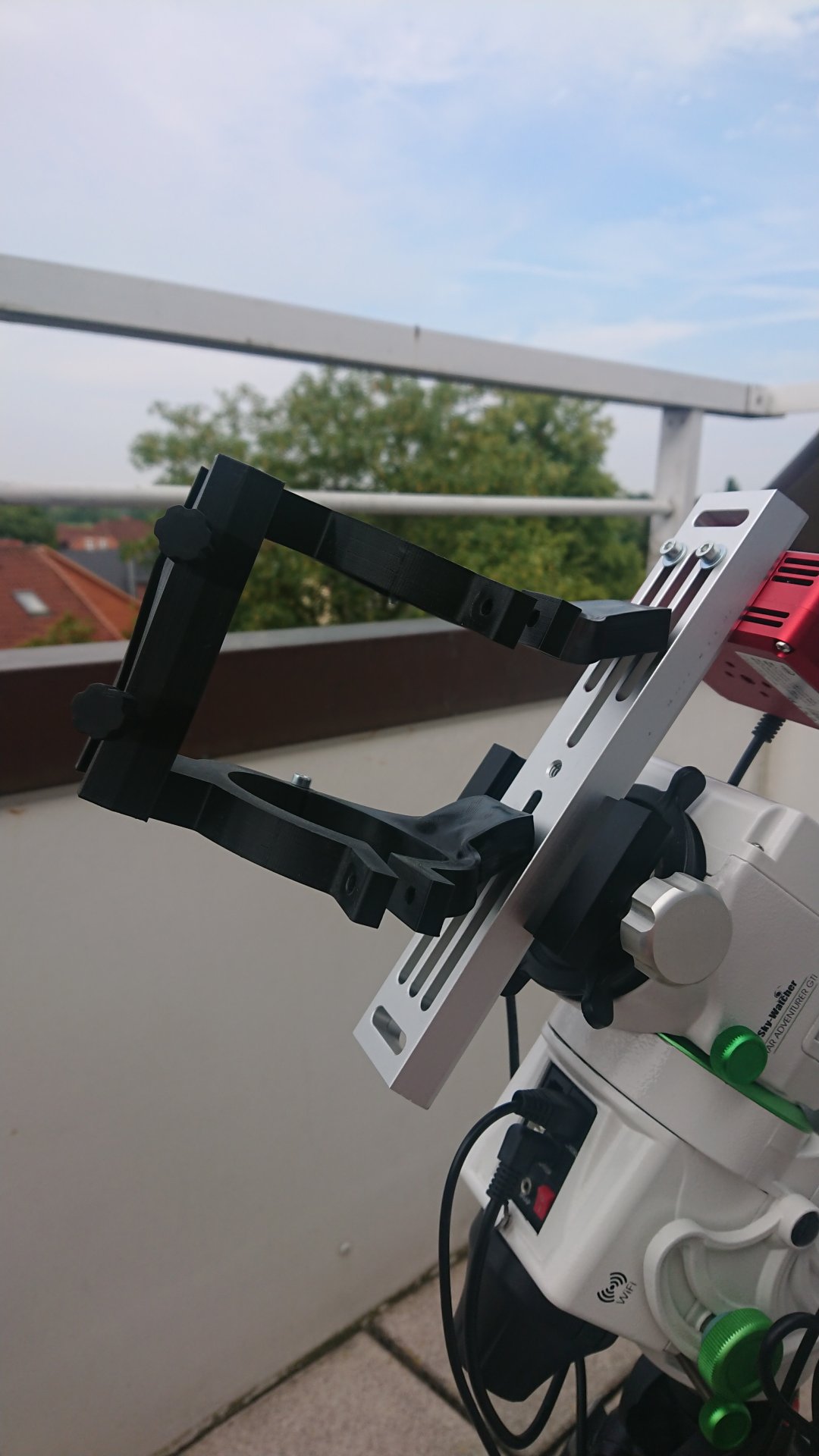

nach gestern tagsüber wohl "etwas" zu hoher Außentemperatur und damit verbundenem Malheur, welches mir meine Astroschellen hat wegschmelzen lassen (siehe Foto), würden mich eure Empfehlungen bzgl. eines standhaften Nachfolgers sehr interessieren. Evtl. gibt es ja Produkte
aus Metall?
Festgezurrt waren daran ein Samyang 135mm, Canon 70D + Guidescope.
Danke vorab und viele Grüße
René
Schwarzes PLA ist ein No Go.
Ich nehme rotes, weisses oder graues PLA+ das erwärmt sich in der Sonne kaum.
Allerdings kann es sich dennoch verformen, wenn man es in der prallen Sonne mit einer Tüte abdeckt dennoch.
PetG oder ABS (und einige andere Materialien) sind hitzebeständiger.
Pla ist ja ziemlich stabil und leicht zu Drucken. PetG ist nicht so steif und etwas schwerer zu drucken. ABS ist sehr Biegsam und ist beim Drucken gesundheitsschädlich und es müssen Vorkehrungen getroffen werden.
Für andere Materialen brauch man schon gute Drucker.
PLA fängt ja schon bei 50° an zu fließen, weich wird es schon deutlich früher. PETG sollte ausreichen für Rohrschellen bei der kurzen Brennweite, ist etwas schwieriger zu drucken.
Besser ist da ASA, mit genügend und vernünftigem Infill ist das auch verwindungssteif genug. Wenn es unter stärkeren Lasten maßhaltig bleiben muss oder abriebfest sein, kann ich PC empfehlen oder PAHT mit langen CF- oder GFK-Fasern. Dafür braucht man aber eine vernünftig Absaugung und Filterung und einen abgeschlossenen, am Besten temperaturgeregelten Bauraum. Aufgrund der erheblichen Menge Feinstaub würde ich auch PLA aber nicht ohne Filtration drucken.
Wenn die Schellen gekauft waren: No-Go… PLA für den längeren und/oder Ausseneinsatz ist einfach völlig verkehrt - das zieht auf Dauer auch noch Wasser, UV macht es brüchig und Wärme lässt es schnell verformen.

und danke für eure Tipps und Tricks - da werde ich direkt einmal schauen, welcher Anbieter mir da etwas stabiles drucken kann (tendiere jetzt zu ASA) :)
Was den Vorgänger angeht... war auf jeden Fall gekauft (kann mich an den Anbieter aber nicht mehr erinnern). So wie mir das wegschmolz, möchte ich beim Material fast auf Vollmilchschokolade tippen _affeaugen:
