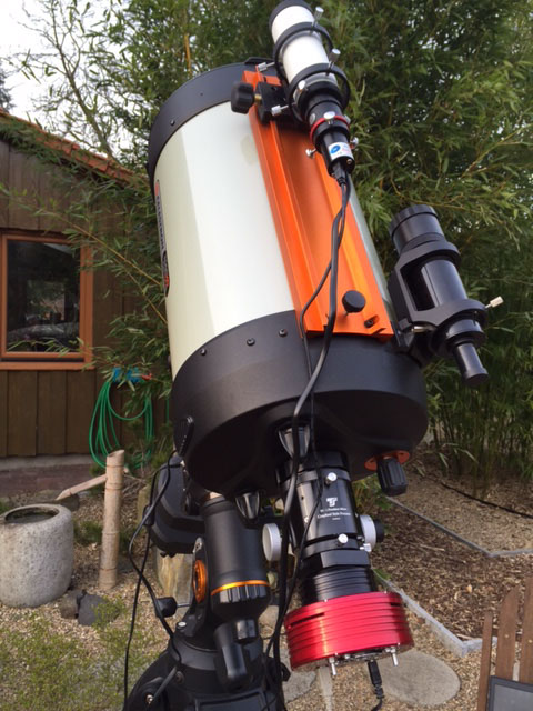

Hallo Frank,
weiter oben in diesem Thread habe ich drei Bilder von meinem Setup eingestellt. Auf dem ersten Bild „Imagetrain“ sieht man die Adaption an den Hyperstar. Wenn man die Kamera samt der Filterschublade und der 2'' Hülse abschraubt, dann kann man es ganz einfach an einem 2" Auszug für SC Teleskope anschließen:
Link zur Grafik: http://img3.fotos-hochladen.net/uploads/atikhintenplt8k04i2j.jpg
Damit kann man auch den Sollabstand der Chipebene von ca. 146 mm vom großen SC Gewinde am Tubus einstellen. Die genauen Abstände der Kamera-Adaption beschreibt Celestron hier:
http://www.celestron.com/media/520893/EdgeHD_WhitePaper_FINAL.pdf
Auf der dritten Setup-Aufnahme „Aufnahme von Flatfields“ weiter oben, sieht man einen 50mm Finder von William Optics. Angeschlossen ist hier eine Astrolumina ALccd 5.2. Zusammen mit MaximDL ist das mein Guiding-Setup. Erstaunlich, aber die CGE-Pro lässt sich mit so einem keinen Röhrchen leicht guiden.
Einen 0.7 Reducer besitze ich nicht, deshalb habe ich auf das neue Setup vom J-P Metsavainio hingewiesen, der seit kurzem so eine Optik erfolgreich einsetzt.

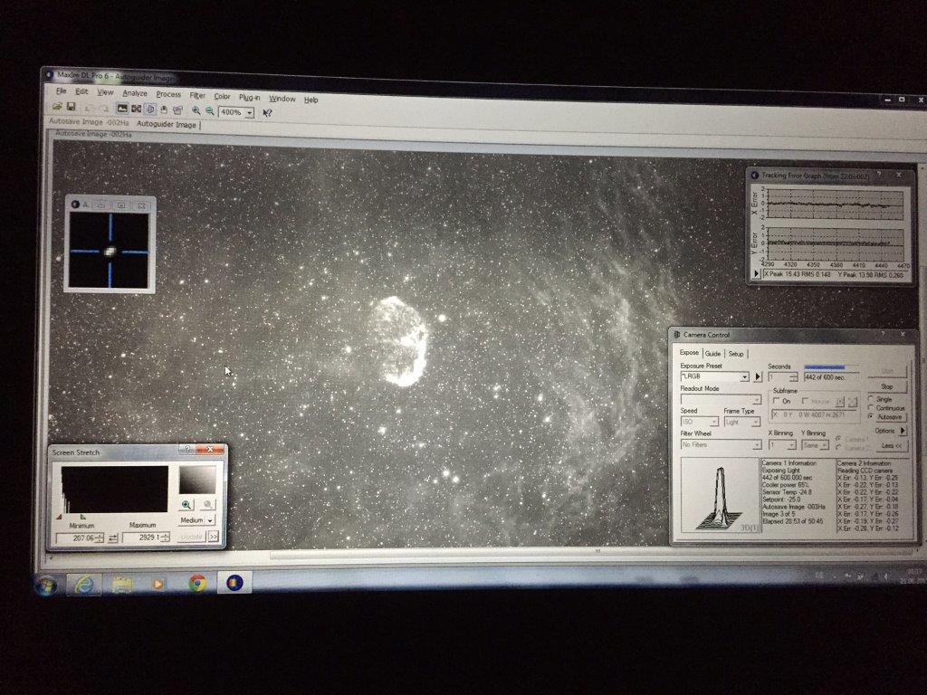

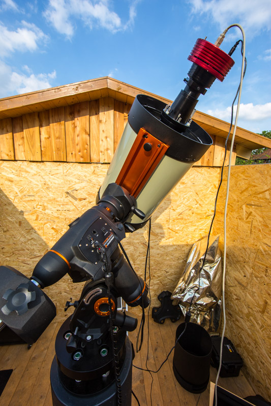

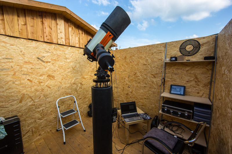

Hallo Andreas, jetzt ist meine Säule in der Schiebehütte betriebsbereit. Habe letzte Nacht versucht den Lodestar und die Atik zu fokussieren....leider habe ich das nicht hinbekommen. Hast Du einen Tipp für mich?
Hallo Frank,
erst ein mal Glückwunsch zur der gelungenen Sternwarte, war sicher ein ganzes Stück Arbeit!
Beim Lodestar brauchst Du vielleicht noch eine Verlängerungshülse um den richtigen Abstand einzustellen, da musst Du ein wenig experimentieren.
Beim C11 Hyperstar sieht die Berechnung der Abstände wie folgt aus.
Auf den Hyperstar wird der M48 Adapter für HyperStar C11 aufgeschraubt:
http://www.teleskop-express.de/shop...M48-Adapter-fuer-HyperStar-C11---EHD1100.html
Bei diesem Adapter beträgt der Abstand vom M48 Gewinde zur optimalen Fokus Position genau 50mm.
Die ATIK11000M hat einen Auflagemaß von 15mm und die Filterschublade hat eine Baulänge von 15mm.
Somit brauchst Du noch eine 20mm lange Verlängerungshülse.
Diese Kombination sollte nicht nur fokussierbar sein, sondern auch eine gute Bildqualität ermöglichen.
Versuche doch mal mit einer Schieblehre die Abstände zu kontrollieren.
Andreas
Hallo Andreas, mittlerweile habe ich den Fokus gefunden, auch beim Lodestar. Leider ist mir der Stern aus der X-Achse gelaufen....wahrscheinlich ist die Montierung nicht optimal justiert.....sobald ich ein Erfolgerlebnis habe, werde ich mal ein Foto zeigen.
Gruß Frank
Hallo Frank,
es freut mich, dass Du den Fokus finden konntest. Aber dass ein Stern aus der X-Achse läuft stimmt mich ziemich nachdenklich. Du hast doch eine wirklich tolle Sternwarte gebaut und die Monti steht bombenfest auf einer Säule montiert. An dieser Stelle solltest Du Dich um eine präzise Einnordung kümmern.
Hierzu empfehle ich die Scheiner-Methode. Ich persönlich verwende das Micro-Guider Okular vom Baader. Die Prozedur ist hier ausführlich beschrieben:
http://www.baader-planetarium.de/download/scheiner.pdf
Danach sollte ein Stern nur noch den Schneckenfehler der Monti zeigen. Und den beseitigen wir eben durch das Guiden.
Nach dem einscheinern solltest Du aber in der Lage sein auch kurze, ungegeidete Aufnahmen zu erstellen. Mit dem schnellen f/2 Hyperstar kann man mit 30s Belichtungszeit bereits einiges zeigen.
Ich wünsch Dir weiterhin viel Spaß an diesem schönen Hobby
Andreas
Hallo Andreas,
vielen Dank für den Scheiner-Tipp! Jetzt habe ich endlich mein erstes Erfolgserlebnis. Der Lodestar läuft gut und die Ha-Aufnahme sieht schon ganz gut aus. Der Fokus stimmt wohl auch fast...wie machst Du die Flats? Welche Einstellungen nimmst Du?
Lieben Gruß
Frank

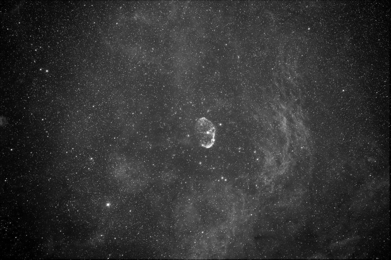

Hallo Andreas, hier noch 2 Fotos
erst mal vorne weg, die Bilder sind absolut sensationell. Die Tiefe kombiniert mit dem riesigen Feld, einfach toll!
Was mich beim Betrachten jedoch etwas umtreibt ist die Tatsache, dass ihr bei "nur" 500mm Brennweite mit 9um Pixeln fotografiert. Das ergibt laut meiner Rechnung ca. 3,7 Bogensekunden pro Pixel. Reicht das noch aus um schöne runde Sterne zu bekommen? Ich fotografiere aktuell bei 430mm / 5,7um großen Pixeln und habe da schon ein schlechtes Gewissen (~2,7"/Pixel).
Eventuell nehme ich das auch alles viel zu genau, die Bilder sind auf jeden Fall toll. Vielleicht gibt es ja noch einen Tipp für mich wie man mit Undersampling am besten umgehen kann. Ich versuche aktuell ordentlich zu Dithern und danach per Drizzle & Resample die Auflösung etwas besser hinzubekommen.
Hallo Frank,
wie ich sehe, ist der Groschen gefallen, es freut mich sehr! Das Guiden läuft perfekt und auch der Fokus sitzt. Wie erwartet hat die Aufnahme eine starke Vignettierung. An dieser Stelle könnten wir über die Flatfield-Korrektur sprechen. Wie bereits berichtet ist das Erstellen von wirklich guten Dämmerungsflats ziemlich schwierig. Ich verwende eine Leuchtfolie und zwar diese hier:
http://www.teleskop-express.de/shop...-315mm-active-diameter--mounted-in-frame.html
In der Regel erstelle ich 16 Flatfield-Aufnahmen mit einer Belichtungszeit von 5s oder 10s. Von diesen Aufnahmen werden zuerst die passenden Darks subtrahiert, also auch 5s oder 10s Darks. Um die Lichtmenge der Folie zu dosieren verwende ich einige Backpapierblätter, die ich zwischen die Taukappe und die Folie lege. Die Subtraktion und die anschließende Mittlung der Flats mache ich per Bachbetrieb in Fitswork.
Ich würde gerne eine Deiner Aufnahmen in voller Auflösung sehen. Falls Du z.B. unter astrobin.com angemeldet sein solltest, wäre es die passende Stelle, um die Bilder in sehr guter Qualität zu zeigen.
Andreas
Hallo Denis,
danke für Deine freundlichen Worte!
Ob die Sterne viereckig sind kannst Du an meinen Bildern unter astrobin.com beurteilen. Die meisten Hyperstar-Bilder, die ich mit der großen Atik aufgenommen habe, sind in voller Auflösung und bei Binning 1 zu sehen. Wenn man auf ein Bild drauf klickt, kann man oben rechts in die volle Auflösung wechseln. Als Beispiel kann z.B. IC2177, der Möwen Nebel dienen:
http://www.astrobin.com/full/167706/C/?real=&mod=
In der Tat ergibt sich bei 560mm Brennweite eine Auflösung von 3,3 Bogensekunden pro Pixel. Ich fotografiere von meiner Wintergartensternwarte heraus. Wegen des Temperaturgradientens Wintergarten-Hausmauer-Außenluft habe ich sehr oft mit bescheidenem Seeing zu tun. So sind die 3,3 Bogensekunden pro Pixel ein akzeptabler Wert für mich. Es gibt aber auch Aufnahmen, in denen richtig viereckig Sterne zu sehen sind.
Ich setzte aber auch die kleine Atik 460EXm ein. Die hat dann 4,54µm große Pixel, was eine Auflösung von 1,67 Bogensekunden pro Pixel ergibt. Ein Beispielbild wäre hier zu sehen:
http://www.astrobin.com/full/164838/B/?real=&mod=
Die wichtigsten Tipps hast Du schon mit Dithern und danach per Drizzle & Resampln genannt. Wenn man Tone Mapping betreibt und die Sterne von der Aufnahme separiert, wie hier beschrieben:
http://www.skypixels.at/downloads/ade/Tone_Mapping.pdf
könnte man auch ein PSF-Bild mit Gaußverteilung per Convolution drüber falten.
(Für den letzten Vorschlag bitte nicht steinigen… :/ )
