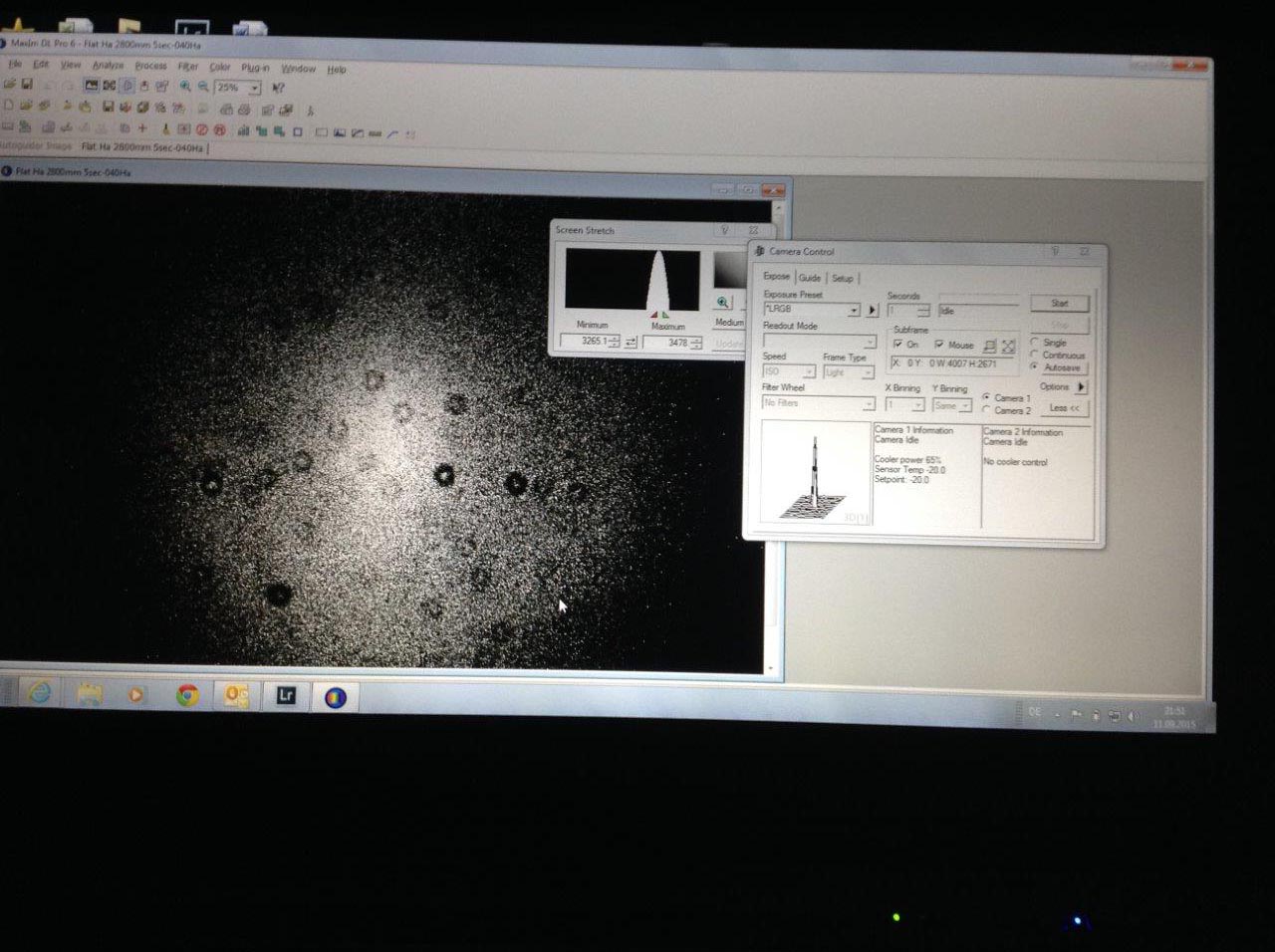

Hallo Andreas, ich hoffe Du kannst mir helfen....ich habe gerade versucht Flats bei voller Brennweite zu machen. Also Neumann Folie auf die Taukappe gelegt und dann erst 5 Sekunden und dann 10 Sekunden belichtet. Das Ergebnis sieht gar nicht gut aus.....was habe ich denn schon wieder falsch gemacht?
Lieben Gruß Frank

Hallo Frank,
auf Deinem Screenshot zeigst Du einen Ausschnitt aus dem Histogramm. In dem kleinen Fenster „Screen Stretch“ hast Du mit dem roten und grünen Markern aus dem Histogramm nur einen kleinen Bereich ausgewählt. Es ist nur die Darstellung auf dem Bildschirm, die Daten können mit dem „Screen Stretch“ nicht verändert werden. Schiebe einfach die Marker auseinander und dann kannst Du das Flatfield besser betrachten.
Ich denke, dass Du bis jetzt alles richtig gemacht hast.
Die vielen schwarzen Kreise mit einem kleinen Loch in der Mitte sind Schatten von Staubpartikeln, die sich auf dem Kamera-Fenster oder den Filtern abgelagert haben. Je größer die Kreise, um so weiter sind sie vom Chip entfernt.
Ohne der Flatfield-Korrektur wirst Du nicht nur die Vignettierung in Deinen Aufnahmen sehen, sondern auch diese Kreise.
An dieser Stelle erkennt man, dass es keinen Sinn macht, eine Flatfield-Bibliothek anzulegen. Nach einem Filterwechsel oder Änderung der Kameraposition usw. müssen neue Flatfields aufgenommen werden, sonst sieht man sofort die Abschattung, die von den Staubpartikeln verursacht wird.
Ich denke, dass Du auf dem richtigen Weg bist. Deine Befürchtungen sind nur in der Darstellung am Bildschirm begründet. Also, bleib am Ball und

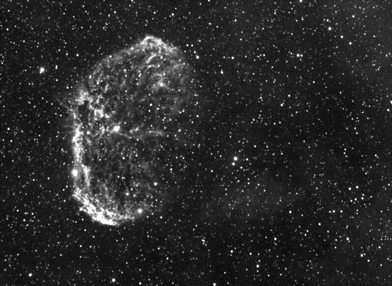

Hallo Andreas, na da bin ich ein wenig beruhigt. Dann werde ich nach jeder Aufnahme Flats machen. Vielen Dank für deine Hilfe! Hier noch ein Foto von NGC 6888 in Ha 6x1200sec. und 2x600sec. ohne Flats bei voller Brennweite, also f/10 und 2800mm. Lieben Gruß Frank

Hallo Frank,
die Kalibrierung ist in meinen Augen der Schlüssel zu guten Astroaufnahmen. Erst wenn man ein Bild durch ein passendes Flat dividiert, werden viele Details so richtig sichtbar (wir sprechen hier von einem Vollformat Chip).
Auch Glückwunsch zu Deinem Crescent-Nebel. Da macht die 11000er Atik eine gute Figur bei 2800mm Brennweite.

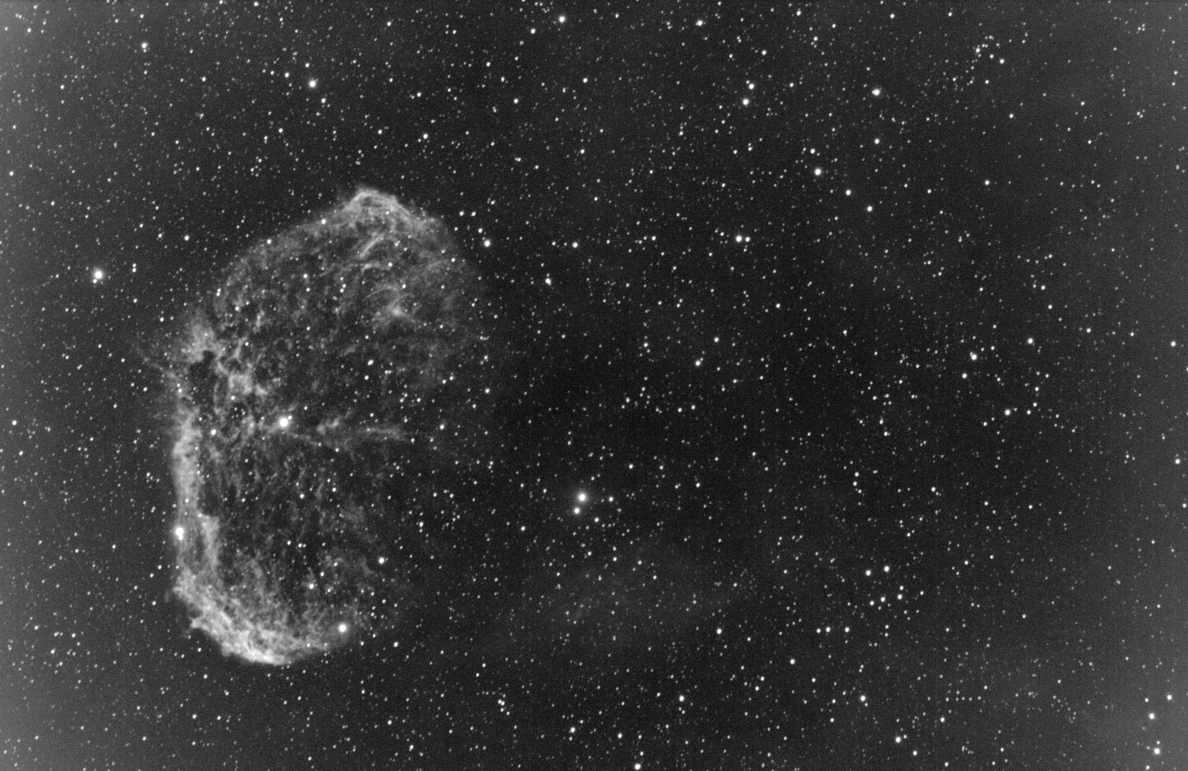

Hallo Andreas, das werde ich machen. Der Cresent Nebel mit der Brennweite sieht schon ganz gut aus. Leider wird nicht jedes Foto gut, einige haben immer wieder einen kleinen Harken oder einen Verzug.Der Lodestar funktioniert meistens gut.

die Subs beim Cresent Nebel hast Du teilweise 1200s lang belichtet und das bei bei f/10 und 2800mm Brennweite, beachtenswert! Es ist natürlich sehr ärgerlich, wenn dann einige Fotos immer wieder einen kleinen Harken oder einen Verzug haben. An dieser Stelle wünscht man sich wieder die kurzen Belichtungszeiten, die ein Hyperstar bei f/2 bietet. Wenn hier ein paar kurz belichtete Subs nicht so gut sind, kann man sei einfach wegschmeißen oder beim Stacken durch ein Sigma Clipping Algorithmus herausrechnen lassen. Das geht natürlich nur, wenn eine hinreichend große Anzahl an Einzel-Aufnahmen vorhanden ist.
Noch zu den Fehlern bei der Nachführung. Wie gut ist Deine Monti austariert? Meine CGE-Pro läuft gut, wenn das Gewicht mehr die Ost-Seite belastet, auch in der Deklination sollte es eine Ungleichgewicht geben. Ich erzähle Dir aber hoffentlich nichts Neues :/.

ich bin eigentlich erstaunt, das der Lodestar im Williams das Teleskop bei 2800 mm so gut nachführt, auch wenn es mal einen Harken oder Verzieher gibt. Ich werde noch weitere Aufnahmen probieren, denn den NGC 6888 möchte ich schon mit mehr Details und auch mit Farben hinbekommen. Ob meine Monti gut austariert ist weiss ich nicht, habe mich aber bemüht. Ob es ein Übergewicht im Osten gibt hab ich auch noch nicht festgestellt, werde aber mal drauf achten.

Hallo Andreas,
so jetzt habe ich wieder von der vollen Brennweite auf Hyperstar umgebaut. Muss jetzt wohl neu kollimieren.
Langsam wird es was....Flats sind noch nicht gut, aber....
LG Frank

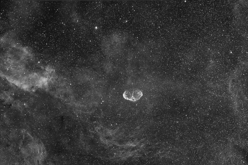

http://www.astrobin.com/221690/B/
allo Frank,
schön, dass Du dabei bleibst. Ich sehe, dass die Flats schon deutlich besser geworden sind. Die Sterne sehen aber noch ein wenig komisch aus, da wünsche ich Dir viel Erfolg mit der Kollimation. Deine Ha-EBV empfinde ich spontan als ein wenig hart. Auf der anderen Seite, wie oft drehe ich selber zu stark an den Stellschrauben um das letzte herauszukitzeln.

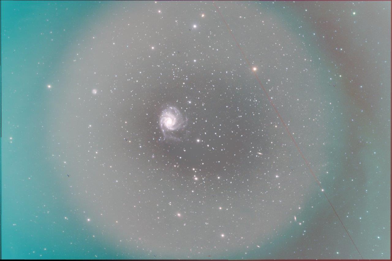

Hallo Andreas,
ich habe Probleme mit den LRGB-Filtern am Hyperstar. Teleskopexpress meinte was von Reflexion....konnte mit meinem Ansprechpartner nicht sprechen....kannst Du mir was dazu sagen?
LRGB 3x300sec und 3x120sec. Luminance
Gruß Frank

Hallo Frank,
krasse Aufnahme! Ich bräuchte mehr Details wie diese Aufnahme entstanden ist. Auf den ersten Blick sieht es aus als ob die Flatfield-Kalibrierung vollkommen daneben wäre. Wenn ich mir die Symmetrie zwischen links und rechts so anschaue, sieht es wie eine Einstreuung von einer Lichtquelle (Straßenlampe oder ähnliches) aus. Wenn Du die Filter in verdacht hast, dann würde ich an Deiner Stelle mit dem blauen (kürzeste Wellenlänge und geringste Tiefenschärfe) Filter anfangen und würde eine Belichtungsreihe anfertigen, Flatfields aufnahmen und kalibrieren bis das Resultat exakt plan erscheint. Ich würde mir ein Gebiet aussuchen mit vielen Sternen und ohne jegliche Nebel-Einflüsse. Wenn das dann funktioniert, würde ich im Grünen und Roten belichten. Beim Bauen von RGB ist auch zu beachten, dass die Leistung in den einzelnen Kanälen sehr unterschiedlich sein kann, z.B. wegen der Lichtabsorption als Funktion der Deklination. Die Leistung der RGB-Kanäle kann durch unterschiedliche Belichtungszeit angeglichen werden oder z.B. durch die LinearFit-Funktion in PI. Auch die Überbelichtung mit Hyperstar solltest Du berücksichtigen. Mit LRGB-Filtern belichte ich selten länger als 180s bei f/2, aber vielleicht ist Dein Himmel viel dunkler als meiner, mit Schmalband Filtern belichte ich in der Regel 600s lang. Hier hätte ich eine RGB Aufnahme von einem sternreichen Gebiet:

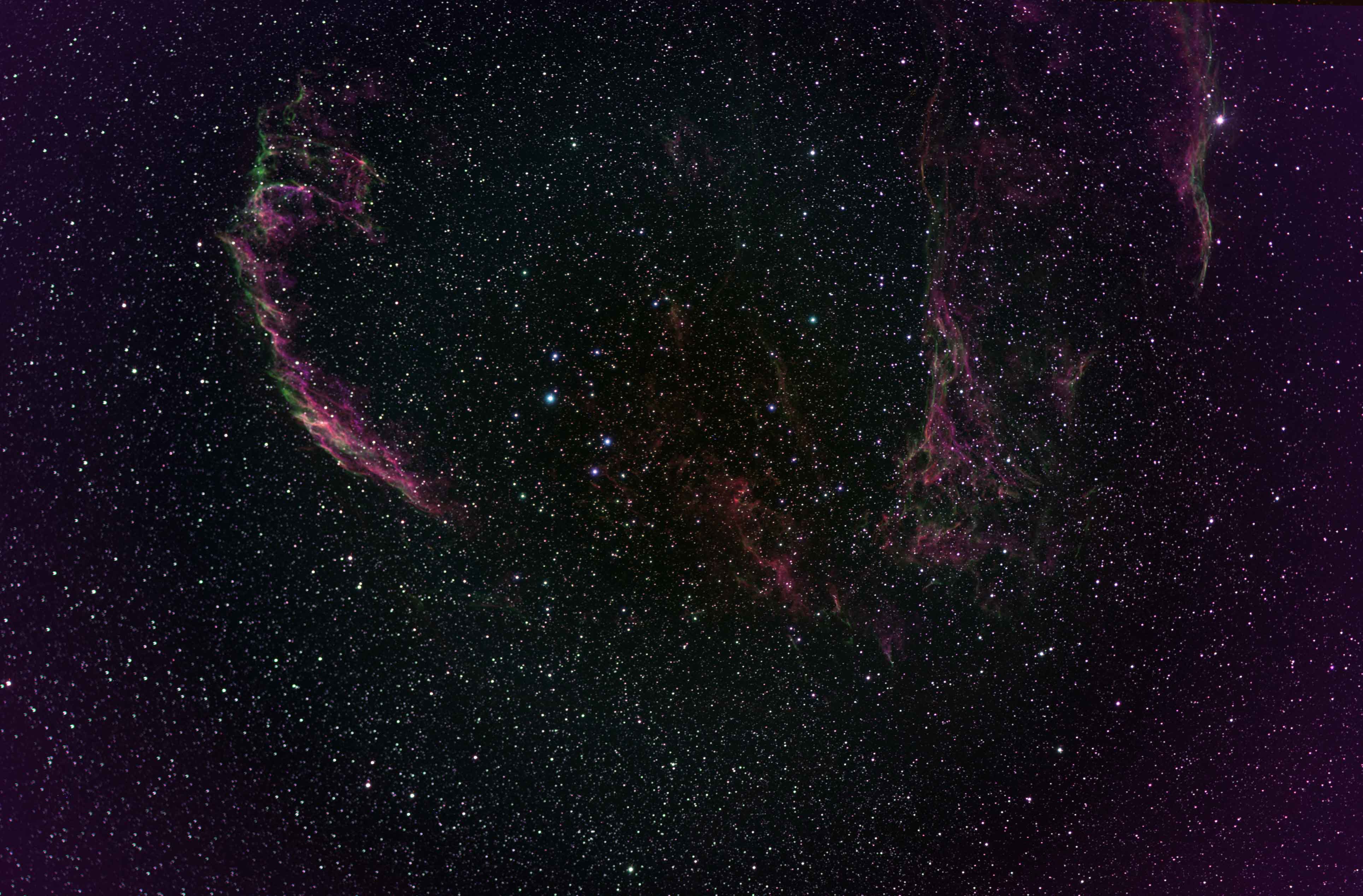

http://www.astrobin.com/full/33017/0/
die ich mit einem Baader LRGB-Filtersatz aufgenommen habe. Im Prinzip sollte es gehen.

Hallo Andreas,
vielleicht kommt da Streulicht von der Straßenlaterne rein. Die ist ca. 10m entfernt. Bei Ha habe ich da nichts bzw. kaum was gesehen, aber bei den RGBL-Filtern könnte das Streulicht Einfluss genommen haben. Die Straßenlaterne könnte ich auch ausschalten....muss ich mal vergleichen. Ich werde Montag mal mit meinem Ansprechpartner bei Teleskopexpress Rücksprache halten. Außerdem belichte ich wohl zu lange bei LRGB. Bei Schmalband belichte ich meistens 600 oder 300 Sekunden.

Hallo Frank,
danke für die Rückmeldung. Zur Zeit hängt die kleine Atik 460EXm an meinem Hyperstar. Mit dieser Kamera belichte ich in RGB maximal 60s lang. Und auch dann ist die rechte Seite des Histogramms bereits leicht angehoben (sprich, die Aufnahmen ist bereits überbelichtet). Die zentrischen Kreise in Deiner Aufnahme sind für mich ein eindeutiger Hinweis auf Probleme mit den Flatfields. Vielleicht kannst Du diese Baustelle noch ein wenig genauer beleuchten (am besten nur in einem RGB-Kanal)?
