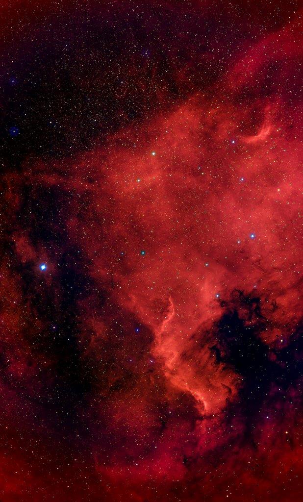

Hallo Andreas, letzte Nacht habe ich LRGB gemacht und zum Abschluss habe ich Atik abgeschraubt um Darks zu machen. Dann habe ich festgestellt, das die Kamera kondensiert. Das Sensorfenster hatte einen kondensierten Kreis. Die Aufnahmen sind auch alle schlecht.... Warum kondensiert das Fenster? Es ist doch beheizt oder? Oder muss die Heizung separat eingestellt werden?
Hier noch mein NGC 7000 ohne Flats, Bias, Darks,... Wie machst Du die Darks und Bias? LG Frank
www.astrobin.com/users/Frarau/
Hallo Frank,
ich glaube, dass z.Z. die extreme Hitzewelle uns allen zu schaffen macht, sogar die Kamera macht nicht mit, obwohl sie ein beheizbares Frontglas gegen Taubeschlag hat :o .
Zum Bild. Ja, es ist nicht kalibriert und das Histogramm ist links stark abgeschnitten. Bei der EBV sollte man immer darauf achten, dass man links am Histogramm immer ein wenig Luft lässt und auf keinen Fall abschneidet.
Zu Kalibrierdateien. Eine Dark-Bibliothek kann man auch an verregneten Tagen erstellen. Die Kamera wird ja abgedeckt, so dass kein Licht auf den Chip fällt und auf die Soll-Temperatur gekühlt. Dann kann man verschiede Datenreihen aufnehmen. Meine Dark-Bibliothek habe ich für -20, -10 und 0 Grad Celsius aufgenommen, jeweils für Binning 1 und Binning 2. Als Belichtungszeit verwende ich 5s, 10s, 15s, 30s, 60s, 120s, 180, 300s, 600s, 1800s. Pro Einstellung habe ich jeweils 16 Darks aufgenommen, die dann mit Fitswork (Funktionstaste F6) zu einem Masterdark gemittelt wurden.
Die Flats kannst Du am besten noch vor der eigentlichen Bellichtungsession anfertigen. Filter wählen und einlegen, Leuchtfolie drauflegen, die Lichtmenge so wählen, dass der Chip zu 30 bis 50% ausgesteuert ist und 10 bis 16 Flats belichten. In Deiner Dark- Bibliothek sollten sich Darks befinden, die mit der gleichen Belichtungszeit, bei gleichem Binning und gleicher Temperatur erstellt wurden, wie die Flats. Hier sprechen wir dann von Flatdarks.
Die Subtraktion der Flatdarks von den Flats kannst Du bequem mit Fitswork ( Funktionstaste F5, Stapel Bearbeitung) erledigen. Danach werden die Dark-kalibrierten Flats zu einem Masterflat gemittelt, wieder mit Fitswork (Funktionstaste F6).
Die Division Bild / Masterflat kann man in Fitswork mit Funktionstaste F12 erledigen. Wenn alles richtig gemacht wurde, wird das Bild nun eben und die Randabschattung verschwindet.
Alle oben beschriebenen Schritte kann man auch mit anderer Software tun, z.B. mit PixInsight oder mit Regim von Andreas Röhrig.

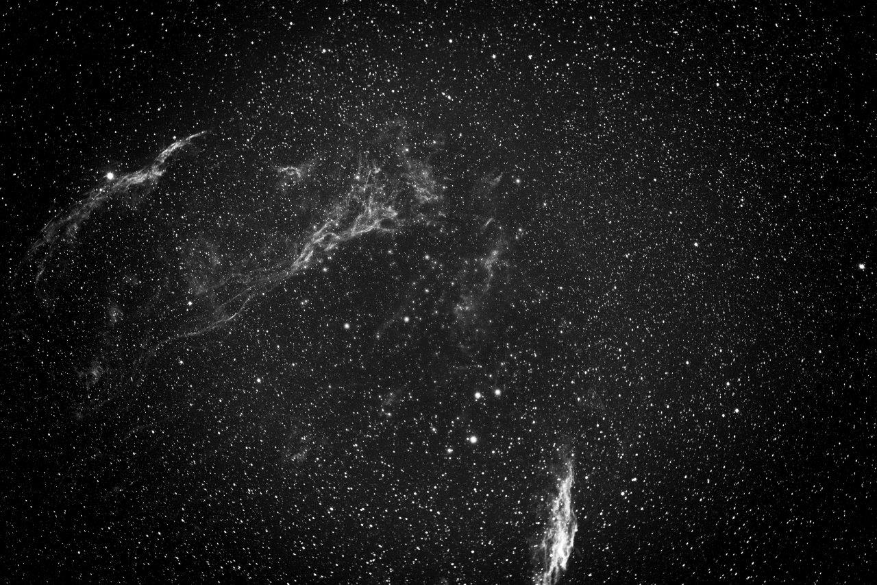

Hallo Andreas, langsam wird es was....das erste Foto habe ich mit MaximDL gestackt, aber die Kanäle nicht richtig übereinander gelegt. Beim zweiten habe ich das geschafft, aber die Bearbeitung anders gemacht....bin trotzdem mit den ersten Farbfotos zufrieden....
9x300sec. Ha, 1x600 sec. Ha, 1x300sec. RGB
bearbeitet mit PI,CS und Lightroom

Hallo Frank,
ich sehe Fortschritte. Die Dark/Flat-Kalibrierung scheint nun zu klappen. Die Nachführung läuft gut und die Bilder zeigen einen herrlichen Himmelsausschnitt. Angesicht der kurzen Belichtungszeit von nur 1.2h ahnt man, was dieses Setup zu leisten vermag. Auf astrobin.com sieht man auch bei voller Auflösung tolle Details. Ein wenig stören die Halos an den blauen Sternen. Aber unter dem Strich, geht alles in die richtige Richtung, Glückwunsch!

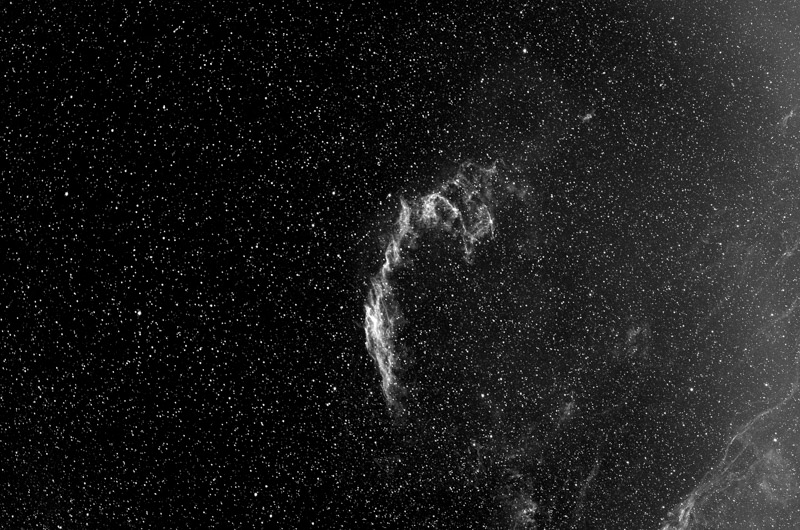

hier noch die Ausbeute von letzter Nacht. Leider waren viele Schleierwolken im Weg... NGC 6992 Veil Nebula 2x300sec. und 6x600sec. in Ha.
Ich glaube ich muss kollimieren....
Gruß Frank

Hallo Frank,
zwei kleine Anmerkungen hätte ich.
Einen interessanten Gradienten hast Du Dir da eingehandelt. Wo kommt diese starke Aufhellung auf der rechten Seite?
Ich habe das Bild in voller Auflösung von astrobin.com in Fitswork kopiert und mir das Histogramm angesehen. Die linke Seite des Histogramms (= die dunklen Bereiche) sind vollkommen abgeschnitten.
Vielleicht solltest Du die EBV wiederholen. Die Rohdaten sind sicherlich toll. Also ich würde es noch einmal Kalibrieren, vor allem darauf achten, dass der Gradient plan gestellt wird. Und ich würde immer ein wenig Platz auf der linken Seite im Histogramm lassen. So verliert man keine Information in den dunklen Bereichen.
Viele Grüß
Andreas
P.S.
Bitte fasse meine Kritik als konstruktiv auf, und kriege es nicht ins falsch Ohr. Ich würde mich nämlich sehr über weitere Hyperstar-Bilder von Dir freuen!

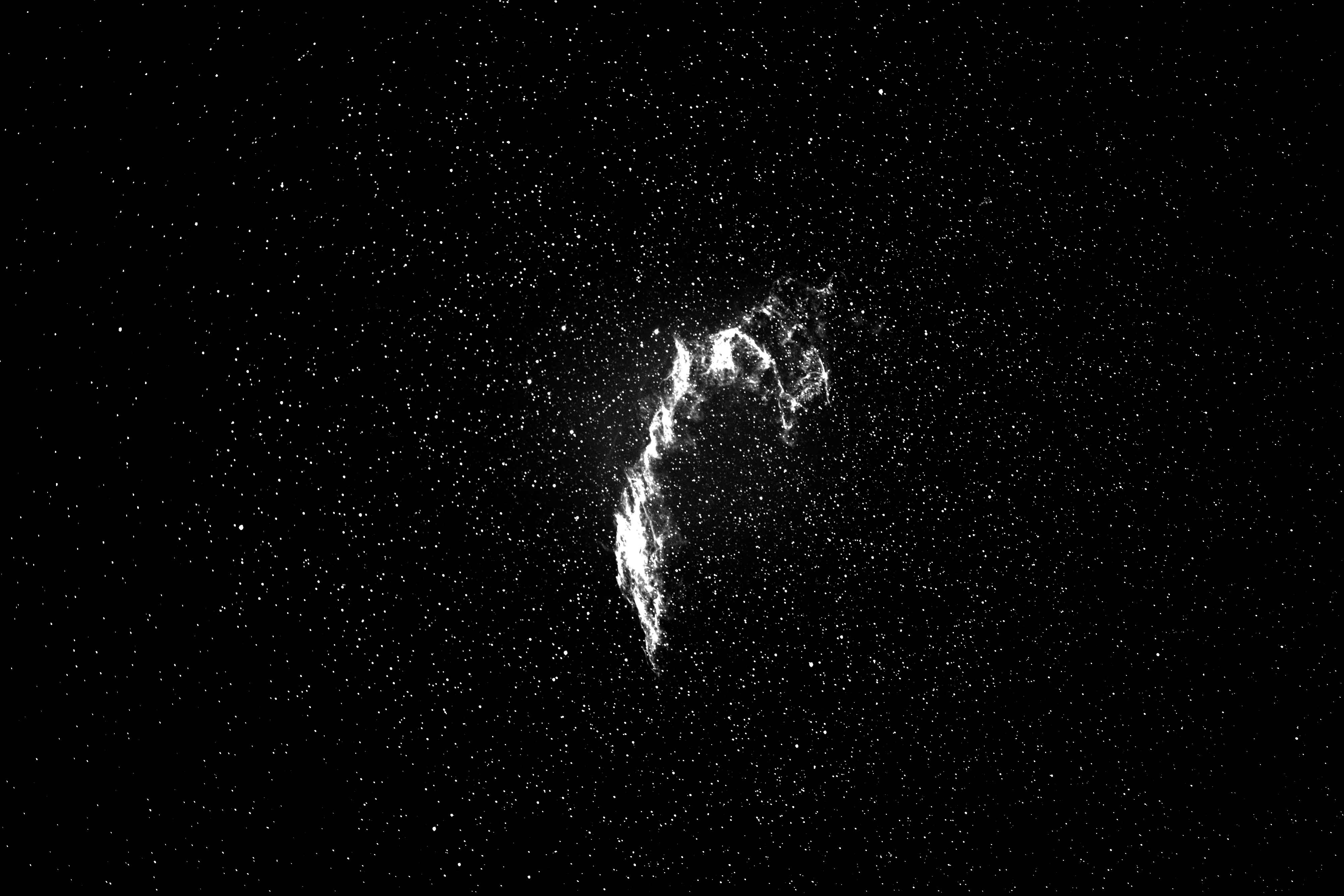

Hallo Andreas, ich nehme deine Kritik als sehr konstruktiv und nicht persönlich an! Also bitte weitere Antworten...ich prüfe mal die Bildbearbeitung...wo der Gradient her kommt weiß ich auch nicht...nach meinem Urlaub hab ich letzte Nacht mal wieder was ausprobiert, aber mit dürftigem Erfolg...NGC 6974...es war sehr feucht und meine Schmidtplatte ist kondensiert. Leider war die Heizmanschette nicht aktiviert. Außerdem ist der Hyperstar nicht gut kollimiert. In den Randbereichen ist eine Verkippung zu sehen...habe jetzt die 3 Schrauben farblich markiert und werde heute Nacht drann drehen. Der Bildauschnitt vom Veil Nebula ist nicht gelungen, denn so wird nicht die gesamte Region erfasst. Da muss ich die Kamera besser ausrichten.
Gruß Frank

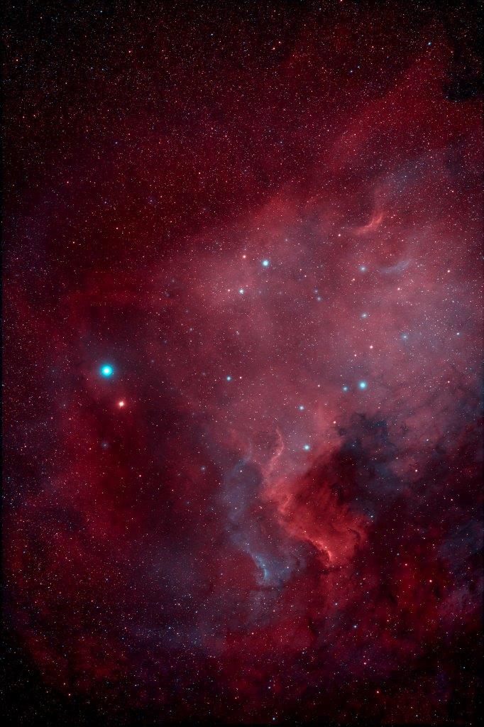

Hallo Andreas, ich habe den Gradienten entfernt....so sieht das jetzt aus...
Gruß Frank
