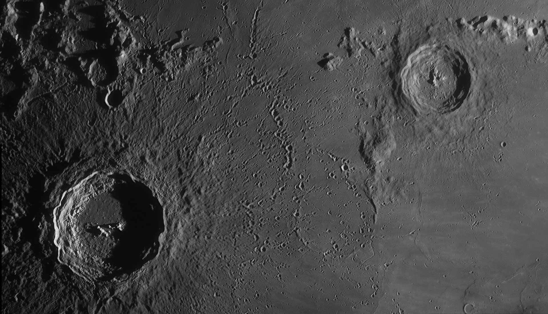

Ich häng mal ein Mosaik von Kopernikus an aus dem Jahr 2012 ( !!! ), so lang ists schon her mit besten Seeingverhältnissen.
Bei Plato übrigens beiß ich mir auch immer die Zähne aus, kommt aber sehr auf den Sonnenstand an, je höher, um so besser
komischerweise.
Gruß Manfred

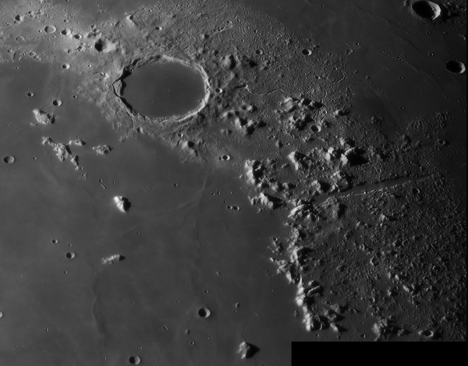

Hier mal ein recht gutes Platoergebnis von 2016.
Die Bedingungen waren aber noch nicht Ende Fahnenstange, da geht schon noch was.
Aber wenn ich so das ganze Feld betrachte, sehe ich in Plato selbst auch weniger als ich erwrtet hätte.
Gru Manfred
