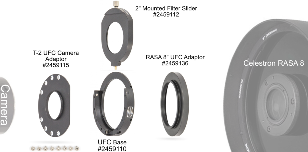

hier ein Setup für die Filteranwendung mit RASA8" + ATIK
1. Baader UFC S70 / RASA 8" Teleskop-Adapter # 2459136, um Kameras mit 13mm Backfokus und T-2/M-48 (ATIK Horizon) am RASA 8" verwenden zu können (teleskopseitig RASA 8" Gewinde (M87), kameraseitig mit S70 Schwalbenschwanz)
2. Baader UFC Filterwechslerbasis #2459110 (teleskopseitig S70 Schwalbenschwanz, kameraseitig mit Montageplatte zur Aufnahme der Kamera)
3. Filterschieber 2" #2459112 wird in die UFC Filterbasis mit einem Filter eingeschoben
4. Kameraadapter, zB.: T2 #2459115
Siehe auch Beschreibung bei Baader:
