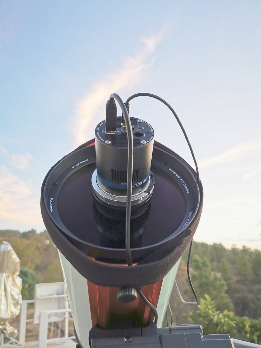

Hallo Thomas, danke, aber ich glaube meine Frage wurde nicht ganz verstanden. Ich weiss, dass Kamera und Kabel beim RAZA vor der Optik sitzen. Aber in Post #11 ist die Rede von "diversen Tricks" wie man Spikes um die Sterne - bedingt durch die Kabel - verhindern bzw. vermindern kann. Ich wüsste gerne welche Tricks das sind.

Hallo Sebastian,
ich finde gerade nicht das eigentlich passende Bild, aber ich hatte vor Kurzem irgendwo gesehen, wie jemand einen Plastikring in passender Größe vor der Teleskopöffnung angebracht hatte, entlang dessen er dann die Kabel nach außen führt. Damit hat man lediglich zwei gebogene Führungen, die dafür sorgen sollten, dass keine Spikes entstehen. Hier kann man eine ähnliche Lösung mit einem Hyperstar sehen, nur dass der Plastikring fehlt.

Achso, Du meintest die Kabelführung. Das würde ich einfach ausprobieren an Deiner Stelle.
Thomas
Arndt
Mitglied
Interessant. Daraus entnehme ich, die Kabel näher am Sensor wegzuführen (näher an der Tubus Öffnung) ist besser, als sie im hinten im hohen Bogen von der Kamera wegzuführen?
Ich denke, schon. Ich nehme an, dass Du, auch wenn die Kabel weiter weg von der Öffnung gerade nach außen geführt werden, trotzdem noch Spikes bekommen würdest. Gebogene Fangspiegelhalterungen sind ja aber im Teleskopbau zur Vermeidung von Spikes wohlbekannt - und hier einfach nur konsequent umgesetzt :).
Viele Grüße,
Arndt

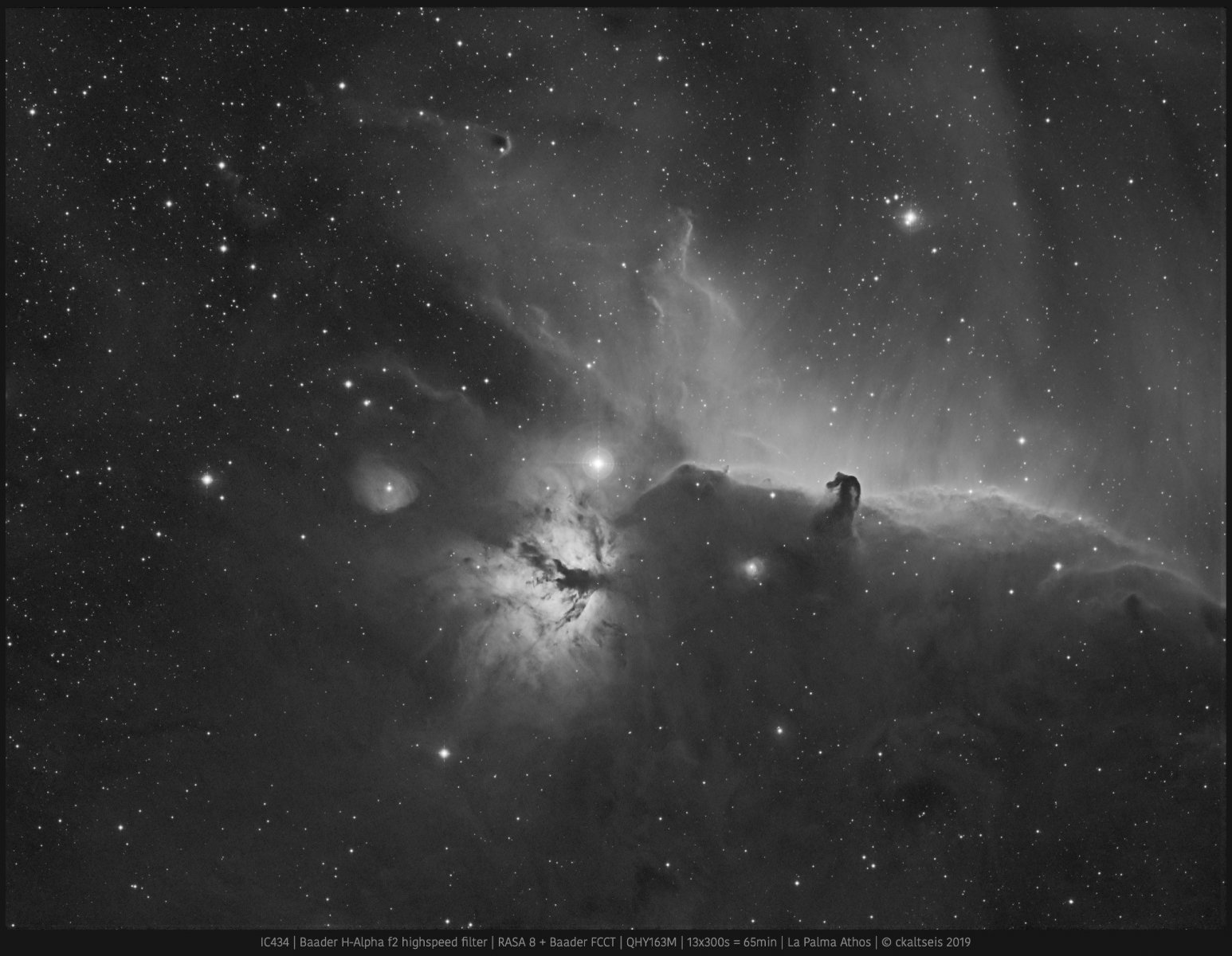

betr. Kabelführung, so macht das Christoph Kaltseis - und dazu noch ein Bild des Pferdekopfnebels das zeigt wie die Sterne bei der Kabelführung ausschauen
