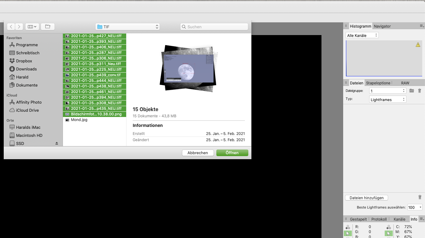

mal eine (dumme) Frage zur Anwendung: ich erstelle einen neuen Stapel für Astrofotos, lade bei Files die Lights, Darks, Flats, BIAS, stelle die Stacking und RAW Options ein und abschließend auf "Stapeln". Dann fängt AF an zu rechnen und stapelt die Bilder. Aber es fehlt das Alignment. Oder kann AF das nicht`? Dann kann ich auch bei DSS bleiben ;-)
Oder habe ich was vergessen?
Gruß Christian
hast Du nach dem Stacken auf "Anwenden" gedrückt?
Helmut
was bedeutet dies? Bekommst du gar kein Bild, bekommst du Strichspuren? Nach dem stacken wird dir ein Bild angezeigt, auf den ersten Blick erkennt man vielleicht nicht dass das das gestackte Ergebnis ist, da es sich außer im Rauschen nicht von den Rohbildern unterscheidet.
Was anderes wäre es wenn die Sterne zu Strichen auseinandergezogen werden. Dann hat das Alignement versagt. AF ist diesbezüglich eine BlackBox, ich bin gespannt wie da die Erfahrungen sind. Mit gutem Bildmaterial kommt es aber sehr gut zurecht.
Häufiger Fehler übrigens ist, dass eine Software auf Hotpixel stackt anstatt auf Sterne. Dann hilft eine BadPixelMap, die AF aber ebenso anbietet.
CS Frank

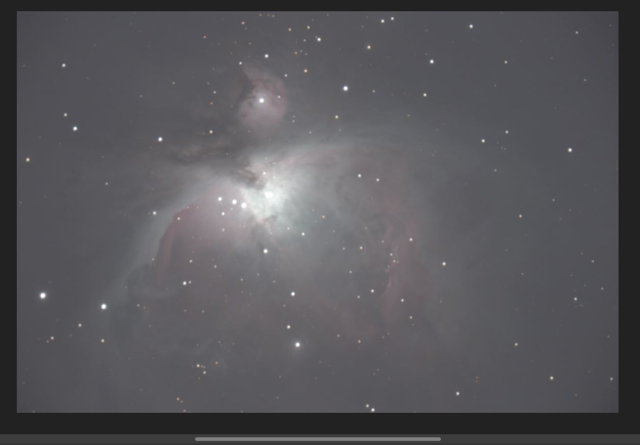

Meine Stackbilder sind mit AF immer zu hell und Farben auch ziemlich weg........
ähnliches bei DSS
ähnliches bei DSS
solange (bei 32 Bit!) keine Lichter ausfressen, ist das doch kein Problem.
