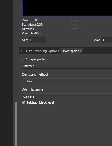

mit Einstellung 2 bekomme ich ein extrem Blauübersättigten Stack mit abgesoffenem Rot.

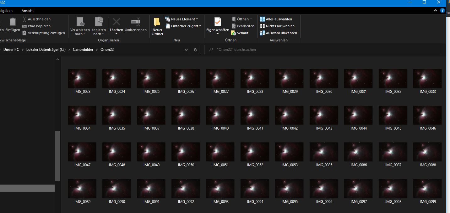

im Anhang die Belichtungsreihe

Spiele Mal noch bissel mit den Einstellungen.
So steht z.B. in der Hilfe Datei, das man Schwarzpunkt auf Null setzen nur bei bestimmten Umständen setzen sollte.
Also ein bisschen in den Raweinstellungen gucken.
Ich suche auch immer noch na den richtigen Einstellungen.
Der übliche leicht Grünstich ist bei meinen Einzelraws auch Recht knallig.
Affinity scheint die Bilder für die Vorschau schon ordentlich zu stretchen usw.
Spiele Mal noch bissel mit den Einstellungen..
