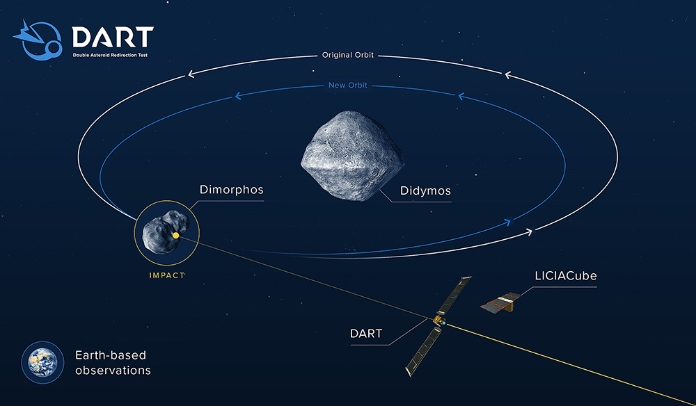

Wie bereits beschrieben soll DART im späten September 2022 beim Asteroiden-Mond Dimorphos ankommen und diesen mit einer Geschwindigkeit von 6,6 km/s rammen. Das Ganze spielt sich unter Beobachtung eines CubeSat in einer Erdentfernung von 11 Millionen Kilometer ab, wenn der Asteroid auf seiner Bahn also relativ erdnah steht. Angetrieben wird die Sonde von einem Xenon- Ionentriebwerk, ähnlich dem, welches bei der Dawn-Mission zum Einsatz kam.
Credit: NASA/Johns Hopkins APL

Wie viel vom Impuls der DART-Sonde auf den Asteroiden übertragen wird, hängt sehr von dessen Struktur ab: Maximaler Impulsübertrag wie beim Billard-Spiel würde bei elastischer Rückstreuung der Sonde an einem harten und glatten Körper stattfinden, aber das ist so gut wie ausgeschlossen. Sehr wahrscheinlich ist der Asteroid eher ein Schotterhaufen (rubble pile) aus lose zusammenhängendem Material, wovon ein Teil beim Aufprall unter Aufheizung komprimiert wird, ein anderer Teil wird aufgewirbelt und zurückgeschleudert. Alles in allem wird man effektiv eine Mischung von inelastischen und elastischen Stoßprozessen haben, wie es in den oben verlinkten Papieren mit dieser "momentum transfer efficiency β" beschrieben wird.
Sky & Telescope
If DART and Dimorphos were billiard balls of infinite strength and elasticity, the outcome of the impact would be easy to predict: the spacecraft would bounce off almost as fast as it hit, and the moon would slow by a tiny amount. But Didymos and Dimorphos are almost certainly rubble piles, which are not bouncy like billiard balls. They’re loosely agglomerated piles of gravel with a lot of empty space. What happens then?
On one hand, the lack of cohesion among the particles might allow the swift-flying spacecraft to penetrate deeply into the surface, compressing it instead of bouncing off. That would reduce the effectiveness of the collision.
On the other hand, the energy DART imparts will mobilize Dimorphos particles, launching them off of the super low-gravity asteroid moon. Each fragment will carry some of Dimorphos’ momentum with it. The slowing effect of flying ejecta is predicted to rival the slowing effect of the head-on impact.
M_Hamilton
If DART and Dimorphos were billiard balls of infinite strength and elasticity, the outcome of the impact would be easy to predict: the spacecraft would bounce off almost as fast as it hit, and the moon would slow by a tiny amount. [...]
DART soll den Mond übrigens von vorne auf seinem Orbit um Didymos treffen (s. Seite 5 im verlinkten Artikel arXiv:2007.15761 oben), deshalb bremsen der Einschlag und der Auswurf den Mond ab. Es gibt dann diesen paradoxen Effekt aus der Bahnmechanik: Durch die geringere Geschwindigkeit verringert sich auch die große Halbachse des Orbits und dadurch verringert sich die Umlaufdauer.
Mark

P_E_T_E_R
DART soll den Mond übrigens von vorne auf seinem Orbit um Didymos treffen, deshalb bremsen der Einschlag und der Auswurf den Mond ab.
Wie ja in der Grafik in Post #15 gezeigt.
Aus Keplers drittem Gesetz folgt aber
a = G (m + M) / v²
Mit abnehmender Bahngeschwindigkeit und gleichbleibender Masse, sollte sich die große Halbachse also nicht verringern, sondern vergrößern.
So hat z.B. Merkur eine Bahngeschwindigkeit von 48 km/s, die Erde hat 30 km/s, und Neptun ~5 km/s.
MiMeDo
Nein.
Dein v ist ja eine mittlere Bahngeschwindigkeit.
Durch den Impakt verringert sich die Bahngeschwindigkeit aber nur im Punkt des Impaktes.
Wenn z.B. die Bahn vorher kreisförmig war, dann ist dieser Punkt für die neue (jetzt leicht elliptische) Bahn das Apodidymosäum.
Eine halbe Runde später, im Perididymosäum, ist die Sonde aber dann schneller, und im Mittel letztlich auch.
Passt also schon.
Analog auch für nicht-kreisförmige Anfangsbahn.
Oder so... :cool:
