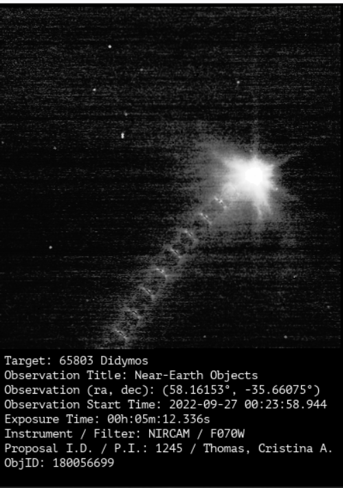

Hier ist bereits eine Aufnahme:
Quelle Twitter @JWSTPhotoBot
Thomas
Die JWST-Aufnahme ist ja auch Hammer - man erkennt DART und den Aufschlag - wie aus einer Reihenbildkamera.
Sehr spannend!
Du meinst, dass die „Wirbelsäule“ bzw. die helleren „Bandscheiben“ die Sonde in Mehrfachbelichtung sind? Hat JWST tatsächlich diese Auflösung? Wie weit ist denn das Teleskop weg vom Asteroidenpaar?
Das erdgebundene Teleskop-Video zeigt ja wohl das Paar als ein Objekt, ich denke, das konnte nicht aufgelöst werden. Umso erstaunlicher die große Staubwolke. Irgendwie sah der kleine Asteroid auch eher wie ein Schutthaufen statt ein massiveres Teil aus.
Die Aufnahmen der kleinen Begleitsonde werden umso spannender, wann sollen die denn kommen?
keine Ahnung wie weit die auseinander waren, kann natürlich auch ein Artefakt sein, dass der Sonde aber ziemlich ähnlich sah. Wir werden es erfahren, da kommt mit Sicherheit noch mehr.

Hallo allerseits,
ich habe mir mal das von Thomas in post #65 gezeigte JWST Bild angeschaut. Aber da stimmt was nicht mit diesem Bild, wenn das tatsächlich mehrfach belichtete Aufnahmen der anfliegenden DART-Sonde darstellen soll. Weil selbst das JWST mit seiner Öffnung von 6,5 m auf die Entfernung von 11 Millionen Kilometern nicht annähernd ausreicht, um die Raumsonde mit einer Spannweite von 20 m aufzulösen.
DART volle Spannweite mit Solarpanelen: ...................................................... 20 m
Entfernung zur Zeit des Einschlags: ................................................................... 11 x 10^9 m
Winkelgröße: ............................................................................................................... ~ 2 x 10^-9 rad ~ 0,0004 arc sec
JWST Winkelauflösung ~ λ/D
bei λ ~ 5 μm ................................................................................................................ ~ 0,8 x 10^-6 rad ~ 0,2 arc sec
bei λ ~ 0,6 μm ............................................................................................................ ~ 0,1 x 10^-6 rad ~ 0,02 arc sec
Egal bei welcher Wellenlänge, ob bei 5 μm im Infraroten, oder bei 0,6 μm im Roten, da reicht die Auflösung vom JWST nicht annähernd aus, um die Form und Größe von DART in einer Entfernung von 11 Millionen Kilometern darzustellen.
Ich vermute mal, dass es sich bei dieser vorgeblichen JWST-Aufnahme um einen Scherz handelt!
Nein, nein - aber ein Artefakt. Marshall Perrin, "Deputy Telescope Scientist for JWST" schreibt dazu:
"Dies war ein Tracking-Error. Auf halbem Weg durch die Belichtung verlor es die Leitsternerfassung, woraufhin Didymos schnell nach unten links aus dem Feld glitt. Die fleckige Spur ist ein Artefakt des "Up-the-ramp Samplings", das darum kämpft, einer sich bewegenden Unschärfe einen Sinn zu geben. Die Belichtungen davor und danach funktionierten gut, mit einer weiteren Ausnahme. Aber es ist nicht verwunderlich, dass einige der Führungen Probleme hatten – diese bewegten sich fast viermal schneller über den Himmel, als JWST für die Verfolgung ausgelegt war."
Quelle: https://twitter.com/marshallperrin/status/1574739666921816065
Thomas
"Dies war ein Tracking-Error. Auf halbem Weg durch die Belichtung verlor es die Leitsternerfassung ...
Dann frage ich mich, warum dieser Quatsch überhaupt ins Netz gestellt wird!
Wie dem auch sei, was du da per twitter verlinkst, kann und will ich gar nicht einsehen. Zumal dieses Beispiel ja zeigt, was für Müll da gepusht wird.
Peter
Das bekannte Motto "Publish or Perish". Offenbar werden alle Aufnahmen von JWST jetzt von dem PhotoBot der Öffentlichkeit zur verfügung gestellt. Aber es macht wohl tatsächlich keinen Sinn sich auf die Rohaufnahmen zu stürzen.
