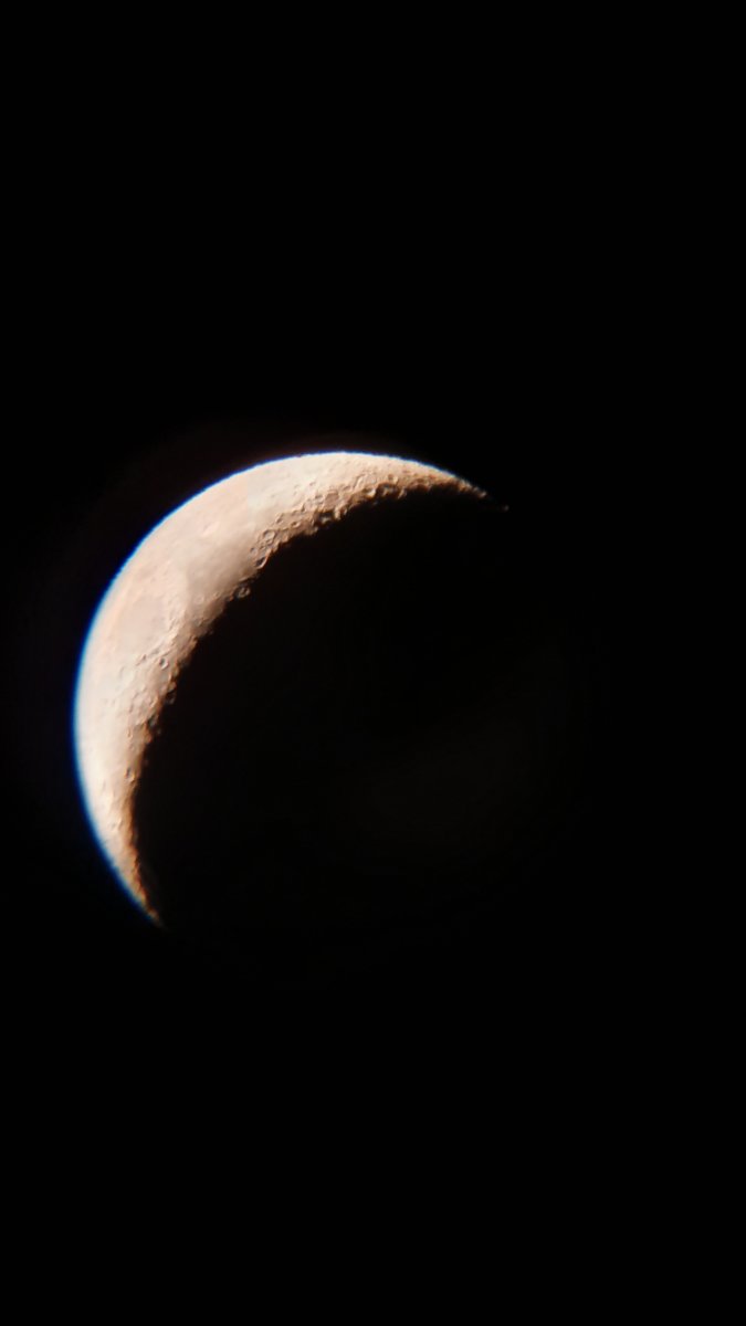

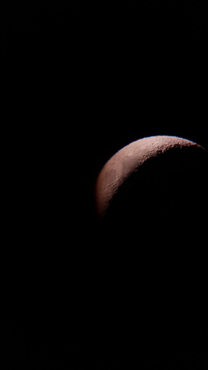

Hallo zusammen, vielen Dank für die Aufnahme.
Ich habe mir den Thread hier am 26.12 durchgelesen, nachdem meine Frau mir sehr unverhofft das Aldi Teleskop zu Weihnachten geschenkt hat.
Ich hatte damit überhaupt nicht gerechnet, aber Sie kennt mich halt und meine Sehnsucht, das Weltall zu beobachten.
Der Wunsch nach einem Teleskop war für mich persönlich aber nie wirklich präsent, da ich schon geahnt habe, dass 100€ Setups eher nicht "reichen" und man schon ab 400€ starten sollte.
Nun ja - jetzt habe ich mir die ein oder andere Träne verdrücken müssen, als ich das Teleskop vor ein paar Tagen ausgepackt habe.
Meine Frau weiß aber auch, dass ich umgehend auf Forensuche gehe um herauszufinden, was das Teil nun taugt usw..
Kurz gefasst: ich war eben draußen, habe den zunehmenden Mond betrachtet, und es ist der Hammer! Gestern habe ich noch überlegt, ob ich das Teleskop zurück gebe und die 100€ für ein Dobson in Zukunft schonmal anspare. Aber nach dem heutigen Abend bin ich mir nicht mehr sicher.
Ich bin so drauf: das nächste Teleskop soll mind. ein Dopson mit 300/1500 Goto sein. Aber bis ich die finanizielle Möglichkeit dazu habe, wird es sicher 3-4 Jahre dauern (hoffentlich früher).
Ich möchte das Aldi-Scope gerne behalten.
Gebt mir bitte Tips, was ich machen kann, damit mein Teleskop vielleicht noch etwas optimiert werden kann (ich weiß aber nicht, was genau ich optimieren kann...ggf. den großen Spiegel irgendwie kalibrieren?) Ich hatte ja schon angst, dass ich nach dem Thread hier überhaupt garnichts sehen würde, nichtmal den Mond. Aber der Mond heute war sehr faszinierend.
Warum ist die Kritik in dem Thread hier so groß? Ist es meine emotionale EInstellung zu dem Thema der Unterschied? Ich habe sogar mit dem Smartphonehalter Bilder vom Mond gemacht und direkt verschickt. Die Leute sind alle total erstaunt (die Bilder sind schon ziemlich unscharf :D ) inkl. mir. Also, dass ich mit dem Scope Galaxien und Saturn etc. sehr wahrscheinlich nicht sehen kann (zumindestens nicht so, wie ich es mir vorstelle und was aus meiner bisherigen Recherche eben ein 300mm Spiegel schafft) ist mir klar, aber alleine auf einen dunklen Spot im Zenit die Sterne vorbei laufen zu sehen, die ich mit bloßem Auge nicht sehen kann, ist für mich schon wahnsinnig spannend.
Für mich ist dieses Teleskop auf jedenfall der Grund, warum ich mich seit dem 26.12 eigentlich permanent durch den Astro-Jungle durchkämpfe und tatsächlich schon ein wenig übersicht über die verschiedenen Teleskope und Anwendungsbereiche erfahren habe.
Viele Grüße,
Johannes
Edit: das sind die Bilder
Hallo Johannes
Mein Rat: genieße einfach was du siehst, mach dich Schlau wie du die Montierung auf den Himmelsnordpol ausrichtest und was du jetzt mit dem Teleskop sehen kannst. Es gibt so viel zu entdecken da oben. Da geht mit der Aldi Röhre schon einiges.
Und Tips fürs Verbessern und ordentlich kollimieren gibts genug im Netz.
Das große Teleskop kann warten
Bruno
Hallo Johannes
Du hast die richtige Einstellung zu der Sache, jetzt ist es da und da solltest Du rausholen was geht. Um sinnvolle Tipps zu geben für eine Aufrüstung bin ich noch zu frisch in der Materie, aber ich verstehe deine Begeisterung über das gesehene, und glaub mir, wenn Du diese Faszination in dir hat wird die auch so schnell nicht weg gehen. Auch wenn ich schon 50mal den Mond oder die Planeten angeschaut habe, ich bin trotzdem immer wieder begeistert wie beim ersten mal! Wünsche Dir also zu einem Guten Rutsch auch weiterhin klare Stunden mit dem Teleskop. Das nächste kommt bestimmt :cool:
Dietmar
