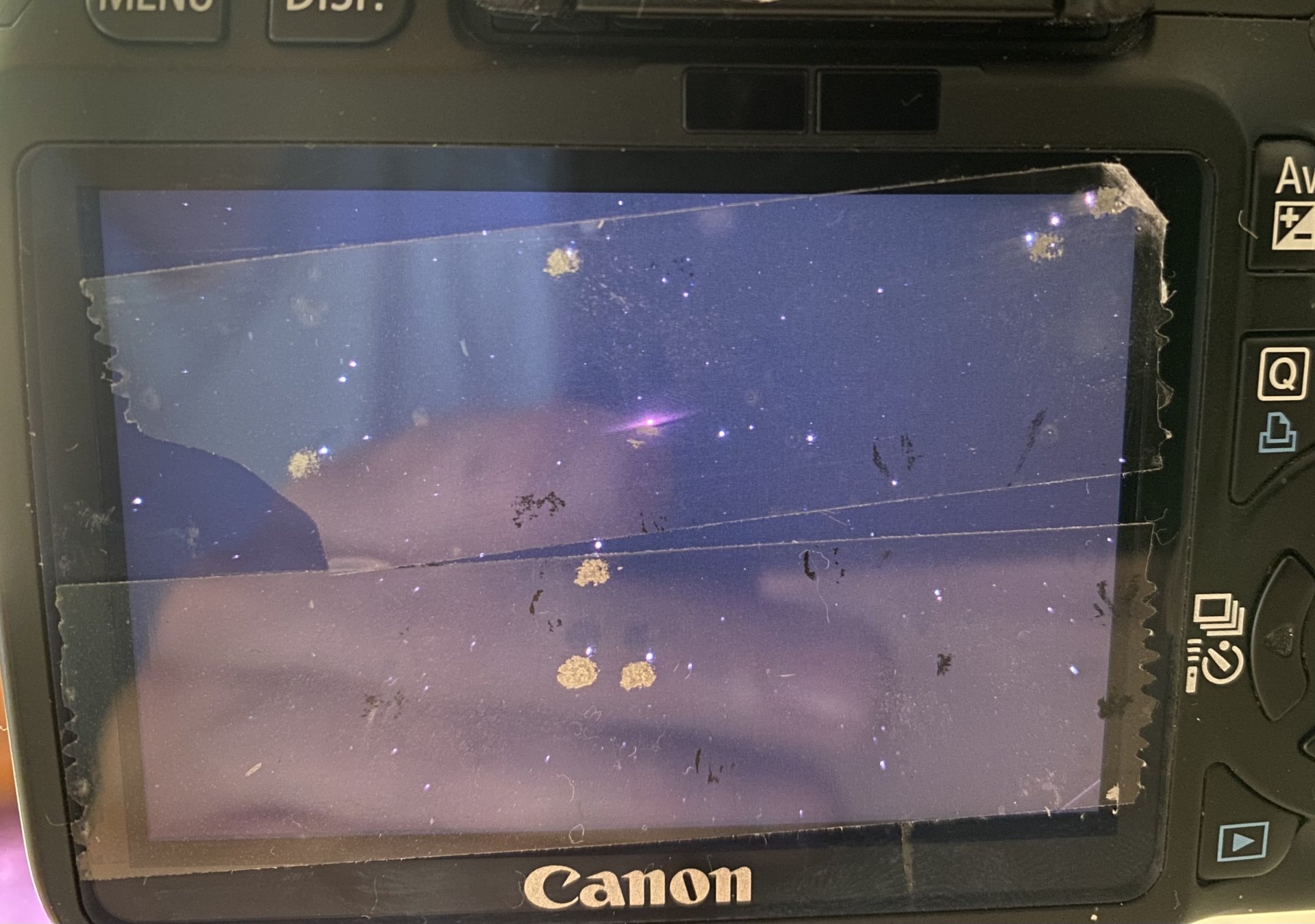

Um den Bildausschnitt wieder zu treffen habe ich das Display der Kamera mit Tesa beklebt, und markiere mir darauf die hellsten Sterne auf einem Bild der ersten Aufnahmeserie. Über die Starsense App fahre ich das Objekt wieder an, und positioniere + drehe die Kamera mittels Live view (und magic lantern „fps override“ im video Modus, bei sehr schwachen Referenzsternen), so dass die aufs Display gemalten Punkte wieder deckungsgleich mit den Sternen sind. „Manuelles“ plate solving habe ich das ja bereits oben genannt.
Wenns gut läuft geht das in unter 60s, wenn nicht kann man sich auch 10 Minuten darüber ärgern dass das Bild so „springt“ und man den Ausschnitt daher einfach nicht mehr trifft.
Die Okularmethode hilft dabei natürlich nix. Und wie ich geschrieben habe, die Dec Achse hat nicht so viel Weg und sollte bei Beginn der Aufnahmeserie „mittig“ im linearen Bereich stehen, damit keine Gefahr besteht beim guiding aus diesem rauszulaufen. Daher ist das fein-positionieren über den Antrieb auch nicht die ideale Lösung, auch wenn das natürlich sehr feinfühlig gehen würde
