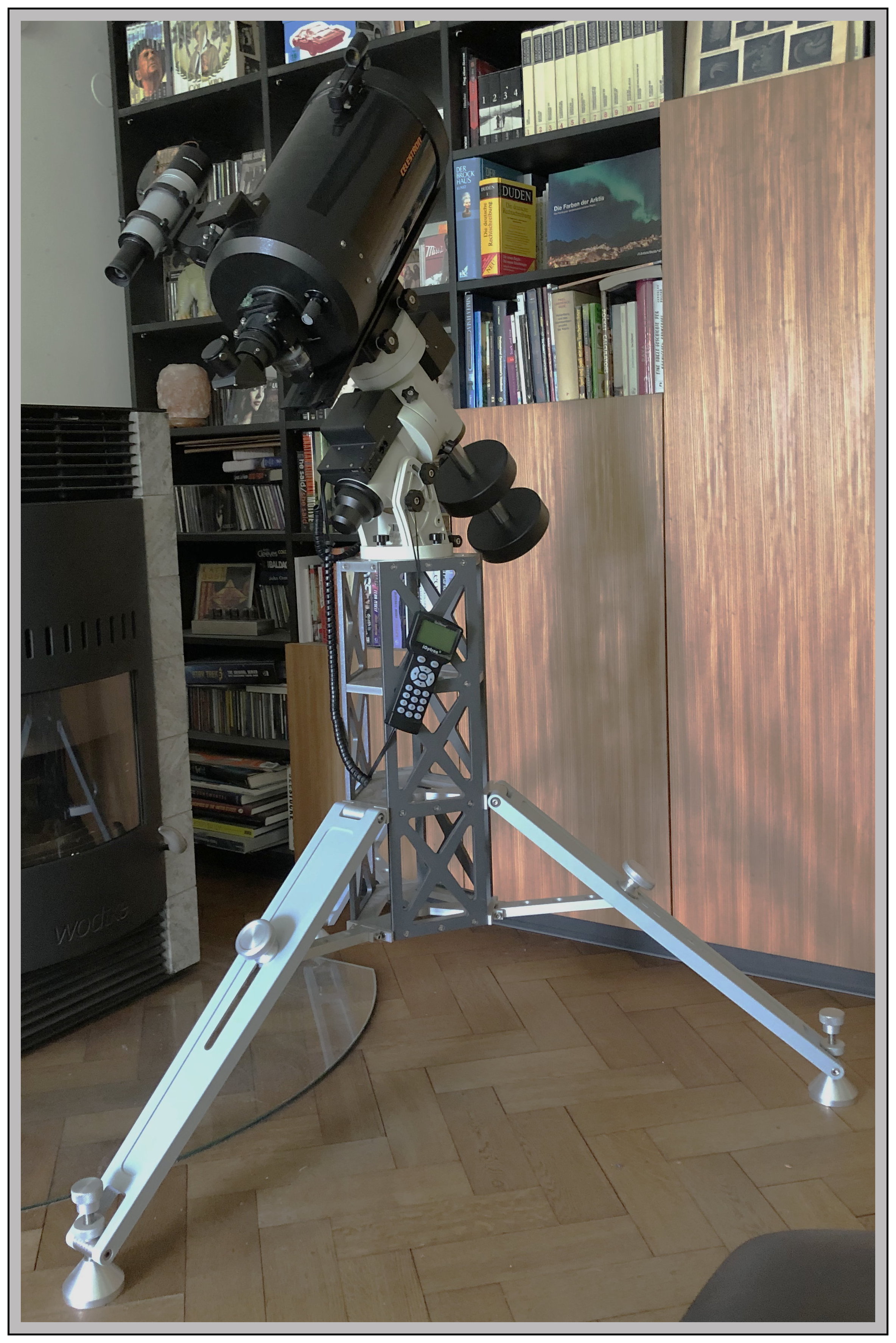

Das Tri-Pier habe ich noch nie live gesehen. Ich habe das originale Stahlrohrstativ von iOptron. Das ist ziemlich solide und reicht für visuelles Beobachten und kurze Belichtungszeiten sicher aus, aber für echte Fotos vielleicht nicht. Was hier gerne empfohlen wird sind Berlebach-Holzstative. Manche von denen sind ziemlich hoch (ein Kollege hat so eines - sehr eindrucksvolles Teil!), in dieser Größe und Gewichtsklasse dann vom Preis her aber auch schon vierstellig. Sicher auch eine Anschaffung fürs Leben, wenn man nicht wie ich in unserem Abstellraum (eine frühere Scheune) von Holzwürmern geplagt ist. Kein Witz! Deshalb kommt für mich kein Holzstativ in Frage. Ein Säulenstativ mit Verlängerung muss schon sehr solide sein, um nicht zu wackeln. Normalerweise sind die Beine für die Originalhöhe ausgelegt, bei einer Verlängerung werden die Hebelverhältnisse dann eher ungünstig.
Maximilian
Okay, das mit den Hebelverhältnissen macht Sinn. Diese Mix-Stative, also zwischen Dreibein und Säule sehen auf den ersten Blick sehr stabil aus, die technischen Leistungseigenschaften klingen eigentlich auch gut. Mal sehen, wo ich die Gelegenheit habe mir diverse Möglichkeiten mal "live" anzuschauen. Die nähere Umgebung gibt hier wohl nicht so viel her.

PS: Auf mein neues Schmuckstück von Stativ würde wirklich gut ein größeres Fernrohr passen ;)
Den Anhang 104966 betrachten
Hallo Maximilian,
super, das sieht echt nach einer stabilen Konstruktion aus. Das Säulenstativ ist aus Alu gefertigt, richtig? Wie sieht es mit der Portabilität aus, kommst Du auch mobil gut damit zurecht?
Ja, das Stativ besteht im wesentlich aus Aluminium-Vollmaterial. Ein paar Teile sind aus Edelstahl. Es wiegt (laut Hersteller) 17,5kg und lässt sich damit noch recht gut tragen. Mit angeklappten Beinen ist es allerdings 1,10m lang und passt wahrscheinlich nicht in einen Smart oder Fiat 500.
