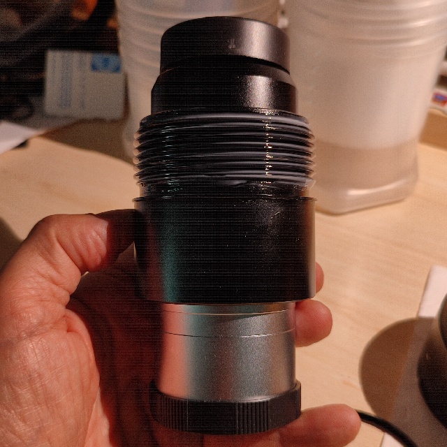

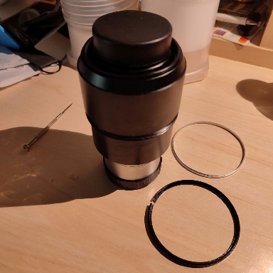

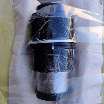

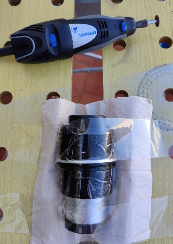

Am Ende habe ich den Dremel verwendet, nachdem ich alle Optionen ausprobiert und es geschafft hatte, den Ring zu entfernen, musste ich ihn abschneiden. Es wäre sonst unmöglich gewesen, es zu entfernen, da es mit viel Kleber befestigt war.
Ich habe das Okular am Arbeitstisch befestigt, um Bewegungen beim Schneiden zu vermeiden. Und ich habe eine sehr kleine und sehr dünne Metallscheibe verwendet, also war es sehr einfach.
Grüße Jose
Da sieht man, wie viel Kleber darin war, auch nach dem Schneiden war es schwierig, ihn zu entfernen
Der Aluminiumring und das Okulargehäuse sind nicht beschädigt, es handelt sich um einen sauberen Schnitt.
Grüße Jose

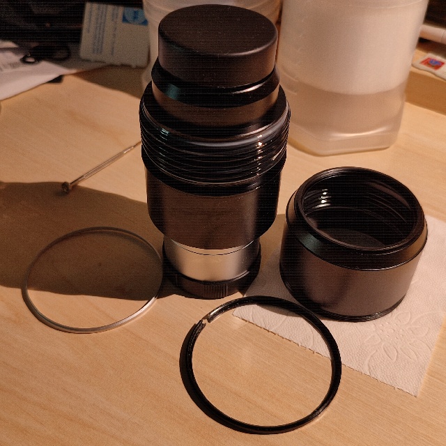

Und so sieht es nach dem Entfernen der Außenhülle aus.
Besser als ich erwartet hatte, dachte ich über das nach, was ich erwähnt hatte, dass das große Gewinde vielleicht mehr als 65 mm herausragen könnte, aber es misst nur 65 mm. Der damit verbundene Verschleiß ist also eine Aufgabe, die ich nicht übernehmen muss.
Es bleibt nur ein kleiner Vorsprung übrig, der als Anschlag diente und 0,5 mm misst.
Ich muss ziemlich viel Zeit damit verbringen, das ganze Fett zu entfernen, aber es ist eine leichte Aufgabe.
Grüße Jose

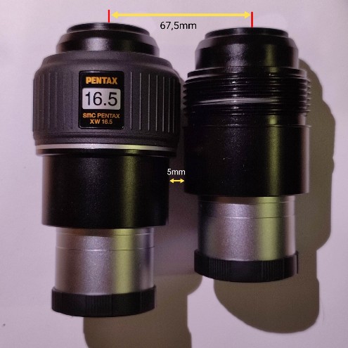

Herzlichen Glückwunsch, Jose!
Das hat ja wirklich hervorragend geklappt.
Wenn ich es richtig sehe, hat das Pentax nun genau den Durchmesser Deines Augenabstandes.
Ich persönlich würde jetzt auf der Drehbank noch einen Millimeter im Duchmesser, also 0,5mm Material, abdrehen, damit Du etwas Spielraum zum Einstellen des Augenabstandes hast.

Ja, Sie sehen es richtig, es ist so, die größte Breite des Okularkörpers beträgt 65mm, was mit meinem Augenabstand übereinstimmt. Wenn ich die beiden 23-mm-Okulare habe, werde ich es zuerst versuchen. Wenn es nicht bequem ist, dann würde ich, wie Sie sagen, 1 mm von den beiden Okularen entfernen.
Grüße Jose

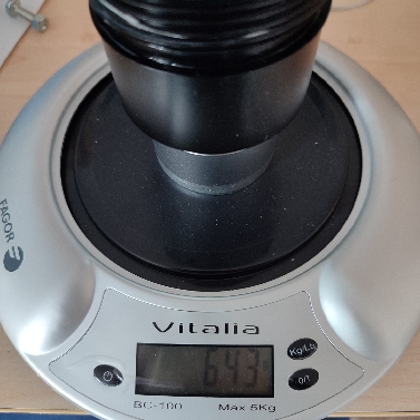

Zu berücksichtigen ist außerdem, dass das Okular nach dem Entfernen des Außengehäuses an Gewicht von 770 g auf 643 g verloren hat.
Das entspricht einer Gewichtsreduzierung von 127g, das Endgewicht ist für ein Okular dieser Eigenschaften sehr gut.
Grüße Jose

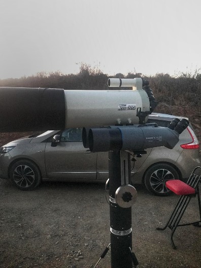

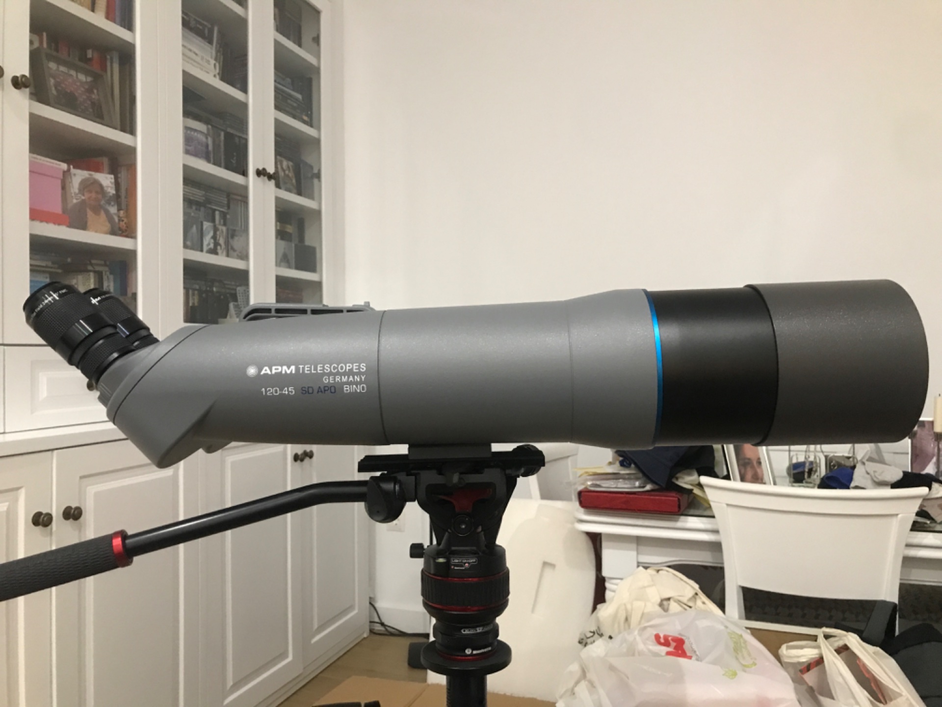

Ich wollte erwähnen, dass ich mein APM 100 ED 45° verkauft habe, ich benutze immer mein 150 und ein Freund hat mir das 100 gekauft.
Auf einer Beobachtungsreise, die wir kürzlich gemacht haben, habe ich mein geliebtes 150 verwendet, sie waren die Attraktion für alle, besonders aber für Antonio, der sich in die Bilder verliebte, die das 150 bietet. Er sagt, dass er noch nie eine so besondere Sensation gesehen hat Er fragte mich, ob ich ihm den Gefallen tun würde, ihm meine 100 zu verkaufen. Ich hatte nicht die Absicht, sie zu verkaufen, obwohl ich nur die 150 nutze, aber nachdem ich mehrmals darauf bestanden hatte, verkaufte ich sie schließlich an ihn.
Schließlich sind sie in den guten Händen meines Freundes Antonio geblieben und er wird sich um sie kümmern und viel Freude daran haben. Er erzählt mir oft, dass er von ihnen begeistert ist. Und er hat entdeckt, dass er zwei Augen hat, was er vergessen hatte, als er nur Teleskope benutzte. Ich habe Ihnen gesagt, willkommen in der Gruppe der zweiäugigen Benutzer.
Grüße Jose

In meinem letzten Beitrag habe ich gesagt, dass ich mein APM 100 ED an meinen Freund Antonio verkauft habe, er war so zufrieden mit dem Fernglas und wollte gleichzeitig die Möglichkeit haben, es neben seinem Teleskop montieren zu können mit der Magie beider Augen zu beobachten und gleichzeitig die Planeten in hoher Vergrößerung beobachten zu können.
Mit dieser Halterung können Sie Fernglas und Teleskop zusammensetzen und gleichzeitig auf dasselbe Objekt richten. Dadurch werden die Vorteile eines Fernglases und eines Teleskops vereint.
Es ist eine sehr interessante Option, aber auch nicht perfekt, da sie den Komfort und die Bewegungsfreiheit des Fernglases einschränkt. Dies verringert ihren Komfort, da sie, sobald sie in der Halterung platziert sind, nicht mehr in unterschiedliche Höhen abgesenkt oder angehoben werden können, je nachdem, welches Objekt gerade beobachtet wird. Und es nimmt Ihnen die Freiheit, weil Ihre Bewegungsfreiheit in der Montierung eingeschränkter ist als in einer Gabelmontierung oder einer Flüssigkeitsmontierung, wo Weltraumspaziergänge viel einfacher zu machen und zu genießen sind.

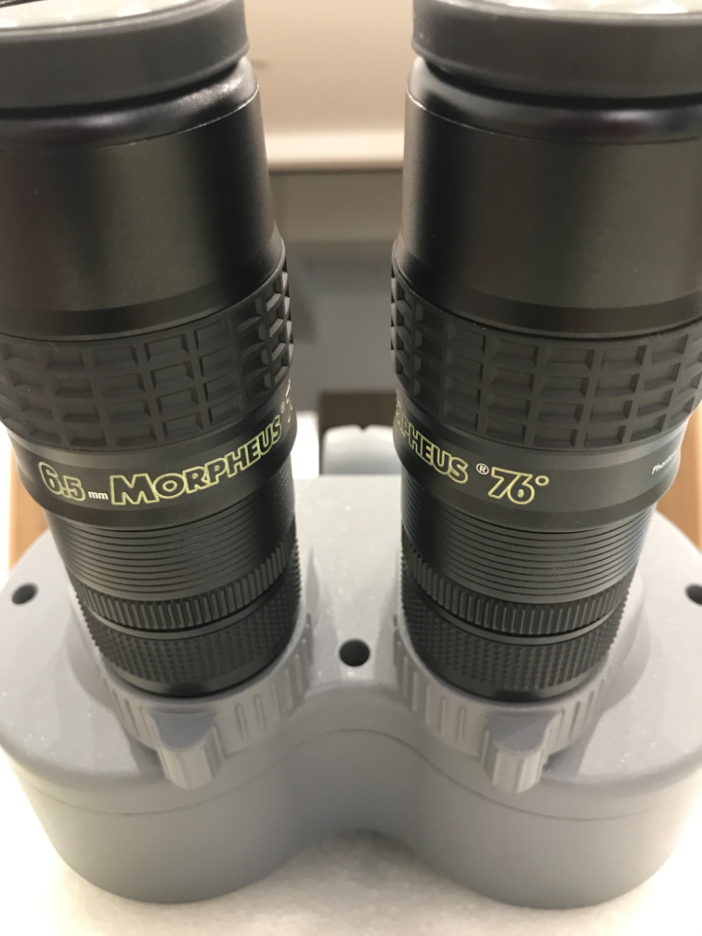

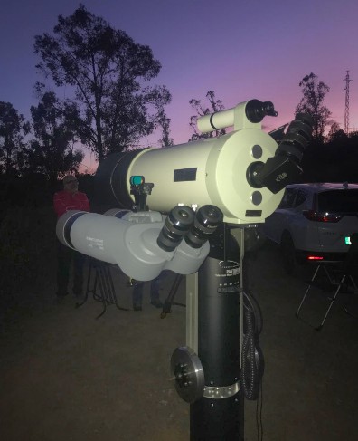

Guten Abend, ich stelle mich vor und entschuldige zunächst mein Deutsch, ich verwende den Google-Übersetzer, ich bin Antonio, Joses Freund. Ich kann sagen, dass von diesen beiden Instrumenten nichts mehr übrig ist, da sie verkauft wurden. Ich besitze jetzt zwei APM-Ferngläser, ein 120 SD und bald ein 150 ED, die sie für mich herstellen. Die Schuld an all dem liegt bei einem Menschen, der eines Tages mit seinem APM 150ED-Fernglas zu mir kam und zu mir sagte: „Antonio, schau mal her!“ … das war seit vielen Jahren ein wichtiger Wendepunkt in meiner Karriere als Amateurastronom. Ich kann sagen, dass das APM 150 Fernglas ein wahrgewordener Traum ist. Hier bleibe ich. Danke Freund Jose.
Ich hatte Angst, dass das 6,5 mm Baader Morpheus, das ich in meinem 100 ED verwendet habe, nicht passen würde. Etwas in Ordnung, aber sie passen in den 120SD.
