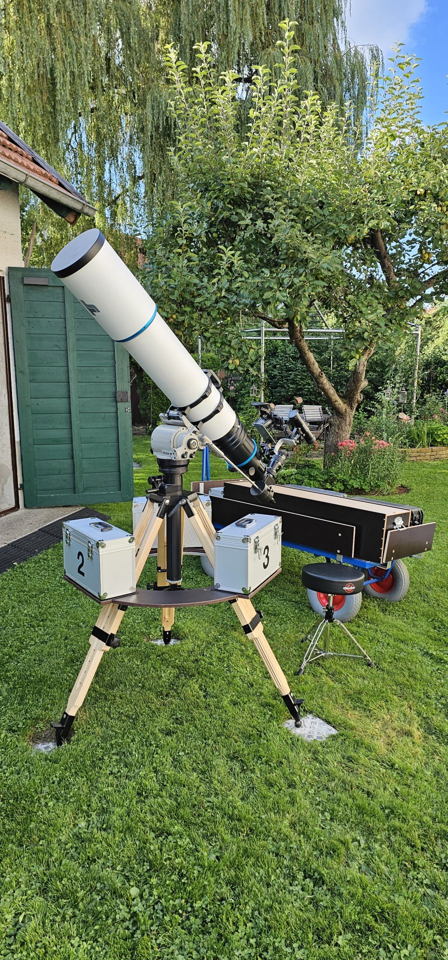

Hast Du mal Bilder von dem Rondell, damit ich mir das vorstellen kann?

umstecken ja, aber dafür muss ich mich nicht einmal von Hocker erheben und fokussieren tue ich natürlich nur einmal pro Wechsel.
Danke!
Eine sehr coole Lösung, da muss ich mal drüber nachdenken.
Das "Monster" macht sich sehr gut auf dem Vinten!
Diese Köpfe sind einfach genial
Grüße Jochen
Der Vinten 30 packt das sicher(!), die hochdrehbare Säule(?) Wow was dass für nen Stückle mechanisch sein muss. :y:
Was ich mir gerade richtig unter die Lupe angucke für den Herbst ist der Wagen im Hintergrund von @willybott und der Hocker, den ich schon seit einiger Zeit nachjage als alter Seppl. ;)
Persönlich tendiere ich aus Bayern zu ner AZ APM Monti die auch mal dickern trägt. Habe noch einen Cassegrain im Visier. :affemund: Auch wenn ich voll Refraktor überzeugt bin visuell. Muss nur noch rechtzeitig um ziehen vorm Stock abwerfen, was eh nur schwarze Koffer sind und Arbeitsklamotten vom Lidl :ROFLMAO:

der ausfahrbare Teil des Statives ist erstaunlich stabil, selbst bei 35cm kann ich auch bei Vergrößerungen von 300x so gut wie kein zusätzliches Zittern erkennen.

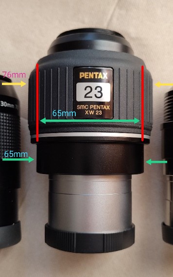

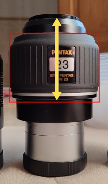

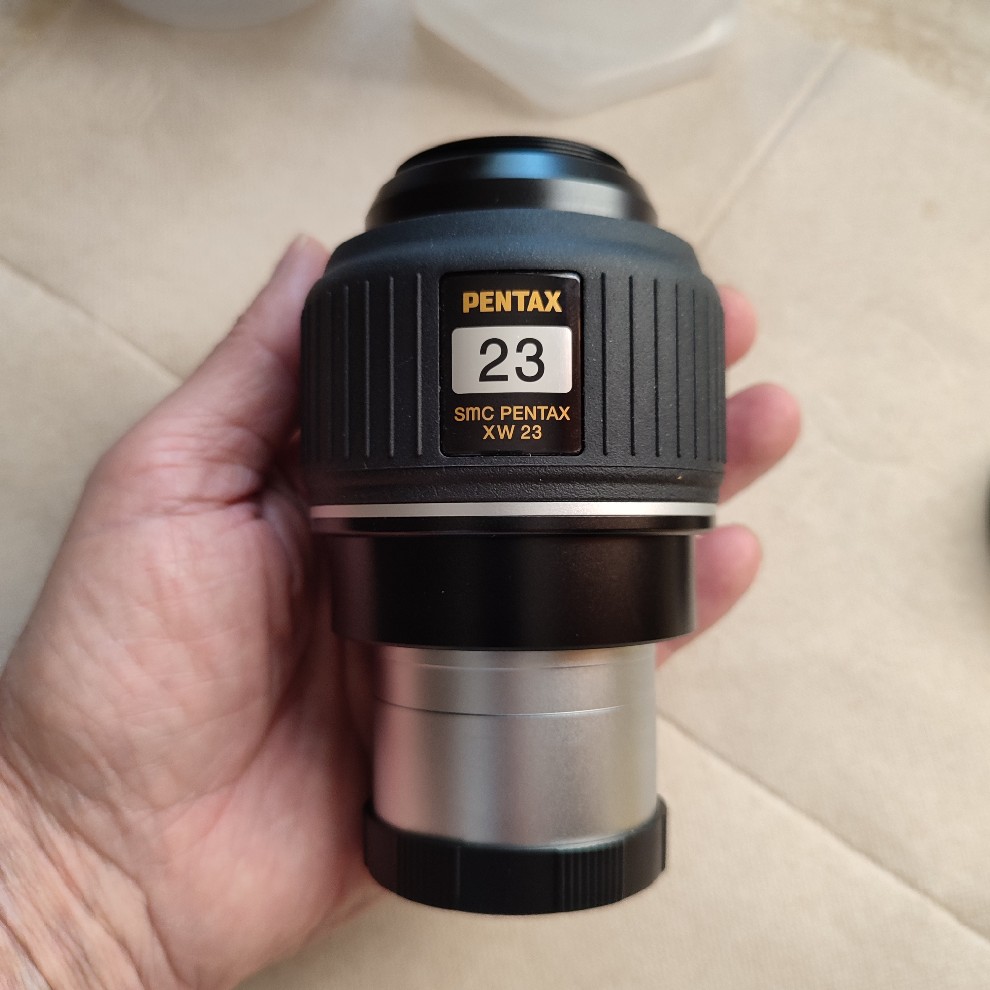

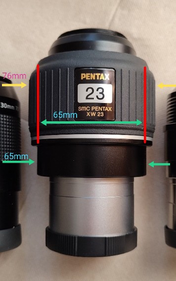

Dies ist das Okular, das ich teste, das Pentax smc, aber das Problem ist, dass die Breitenmessungen eine Grenze haben, um die Bilder zusammenfügen zu können. Dazu muss ich den äußeren Teil des Okulars entfernen, wie ich es bereits getan habe habe ich mit dem Nagler 17 gemacht.
Das ist das Okular, es wiegt für seine Größe nicht viel.

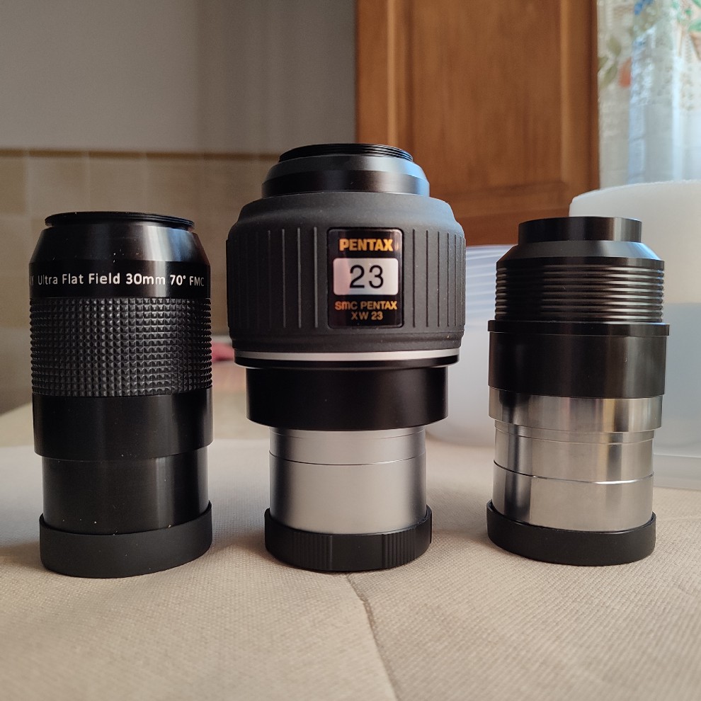

Es sieht zwar groß aus, wiegt aber mit 770g fast genauso viel wie das Nagler 17, 726g, da das Gehäuse aus Aluminium besteht. Das würde bedeuten, etwas mehr als 1,5 Kilo Gewicht auf die Okularhalterungen zu legen, aber wie gesagt, fast das gleiche wie beim 17.
Es ist nicht sehr groß, hier neben dem APM UFF 30 und dem Nagler 17.
Wenn ich endlich den äußeren Teil abnehmen und testen kann, ob der Abstand zwischen meinen Augen möglich ist, würde ich das zweite Okular von XW23 kaufen.
Weiß jemand von euch, wie man dieses äußere Teil entfernt? Ich kann keine Informationen darüber finden, wie man das macht, ohne das Okular zu beschädigen.
Grüße Jose
Hallo Jose,
das sieht wirklich nach einem spannenden Okular aus.
Was hat es denn für einen Außendurchmesser?
Edit: gerade gefunden: 76mm
Das ist ne Menge, ich müsste es für mich auf 62mm reduzieren können, das wird aber kaum gehen.
Ich denke ja immer mal wieder über das APM XWA 20mm nach.
Das hat 68mm Durchmesser und ich bezweifle auch, dass man es auf 62mm reduzieren kann, ohne dass es auseinander fällt :)
Grüße Jochen
Hallo Jochen.
Ja, es ist ein aufregendes Okular mit hochwertiger Leistung und 85°, das gut wahrgenommen wird und ein großartiges räumliches Gefühl vermittelt. Deshalb möchte ich sie gerne als Zwischenokulare zu den Okularen verwenden, die ich bereits habe.
Das äußere Gehäuse ist tatsächlich 76 mm groß, aber wenn ich dieses äußere Gehäuse, das sich auf und ab bewegt, demontieren könnte, bliebe es ein 65 mm großes Gehäuse, und dort könnte ich vielleicht das Bild vereinen. Ich muss es unbedingt ausprobieren, denn diese Okulare würden ein fantastisches Bild liefern.
Grüße Jose

Hallo Jochen.
Den Anhang 432232 betrachten
... aber wenn ich dieses äußere Gehäuse, das sich auf und ab bewegt, demontieren könnte, bliebe es ein 65 mm großes Gehäuse, und dort könnte ich vielleicht das Bild vereinen.
Grüße Jose
Hallo Jose,
was meinst du damit, das äußere Gehäuse bewegt sich auf und ab
beste Grüße
Thomas
Hallo guten Morgen!
Hallo Thomas, ich meine das Gehäuse, den Bereich des Okulars, der sich innerhalb des von mir rot gezeichneten Kastens befindet, den Teil des Okulars, der nach oben und unten gleitet, um den gewünschten Abstand zum Auge einzustellen.
Dies bedeutet, dass es nicht am Hauptkörper des Okulars befestigt ist und das Entfernen keine Auswirkungen auf die Innenoptik hat. Ich bezweifle, dass ich keine Möglichkeit finde, dieses Teil zu zerlegen. Wenn es möglich wäre, würde mir dieses Maß immer noch helfen, zwei XW23 zu verwenden. Es wäre wunderbar, denn ich habe es bereits mit diesem Gerät ausprobiert und das Bild, das es bietet, ist überraschend.
Wenn Sie es natürlich nicht entfernen können, ohne es zu beschädigen, müssen Sie es natürlich mit einer Dremel-Maschine schneiden. Das würde ich tun, weil ich denke, dass sich der Einsatz des XW23 in meinem Fernglas lohnt.
Grüße Jose
Hallo Jose,
du bist ja mutig, wir sind alle gespannt was der Dremel zum Vorschein bringt. Der Durchmesser der Feldblende soll 34.1 mm betragen, sind etwa 4 mm mehr als beim 22 mm Nagler, dessen Durchmesser 61 mm beträgt, aus dieser Sicht könnte es vielleicht gerade klappen.
beste Grüße
Thomas
