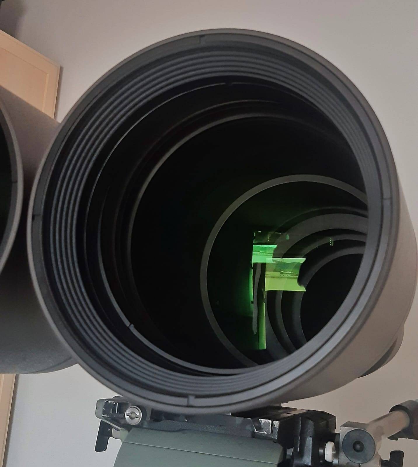

Ich werde versuchen, Fotos hinzuzufügen, damit Sie erkennen können, wie gut dieses hervorragende Fernglas gebaut ist.
Grüße Jose
Hallo.

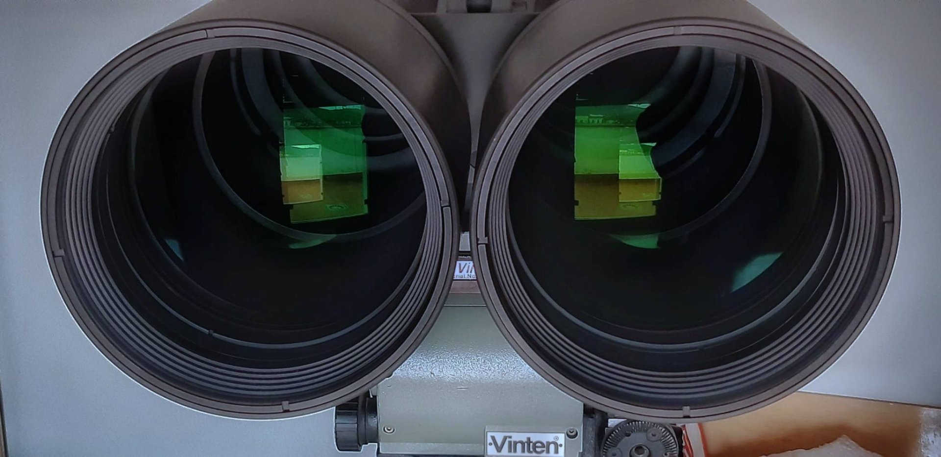

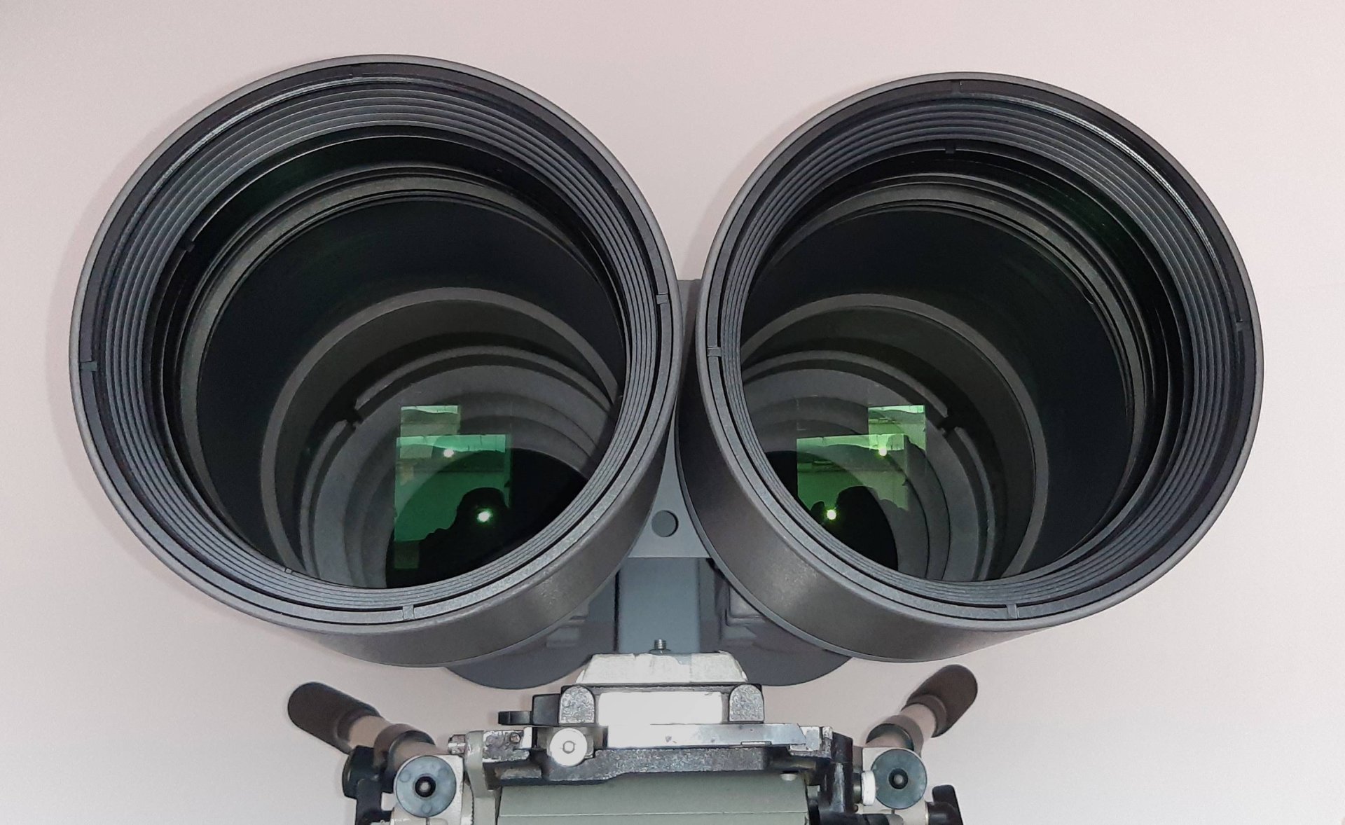

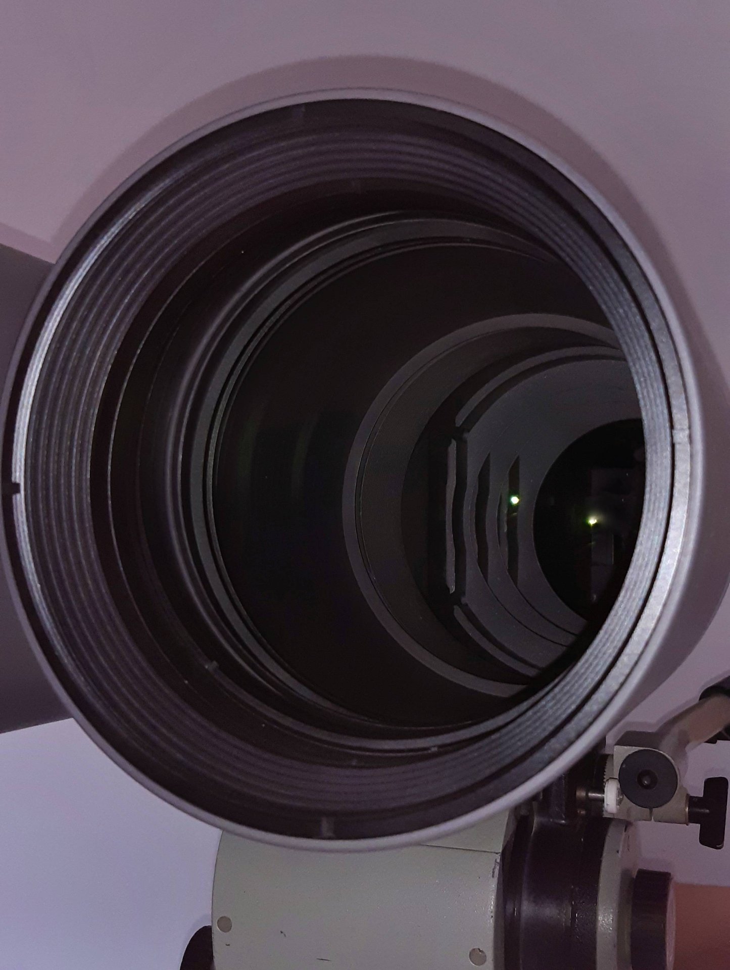

Ich habe einige Fotos eingestellt, wie gesagt, ich möchte das Aussehen der Optik und das Innere des Fernglases andeuten.
Die Optik hat eine dunkelgrüne Farbe, die typisch für Optiken der neuesten Generation ist und in hochwertigen Teleskopen zu finden ist.
Die Mehrfachvergütung scheint sehr effektiv zu sein und ich bin mir sicher, dass die Bilder, die das Fernglas bietet, vor allem dadurch so kontrastreich und sauber sind.
Der optische Aufbau und die Frontbearbeitung sind sehr sorgfältig, viel mehr als ich erwarten konnte und was ich bei meinen vorherigen Riesenferngläsern nie finden konnte.
Grüße Jose
Dazu kommt noch die gute Optik der Optik, das dazugehörende Äußere und natürlich das gesamte Äußere des Fernglases. Überraschend ist auch der Blick auf das Innere des Fernglases: Die dunkle Lackierung und die Verarbeitung sind von hervorragender Qualität.
Wie ich bereits sagte, hatte keines meiner bisherigen Riesenferngläser eine so hochwertige Verarbeitung, obwohl die optische Leistung akzeptabel war, war sie nicht mit meinen APMs vergleichbar und sie hatten eine sehr schlechte Innenverarbeitung. Hier scheint alles im Hinblick auf die bestmögliche Leistung beim Beobachten mit ihnen und auf die persönliche Zufriedenheit desjenigen, der sie besitzt, konzipiert worden zu sein.
Grüße Jose

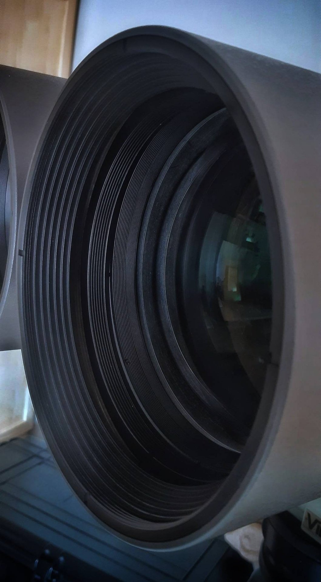

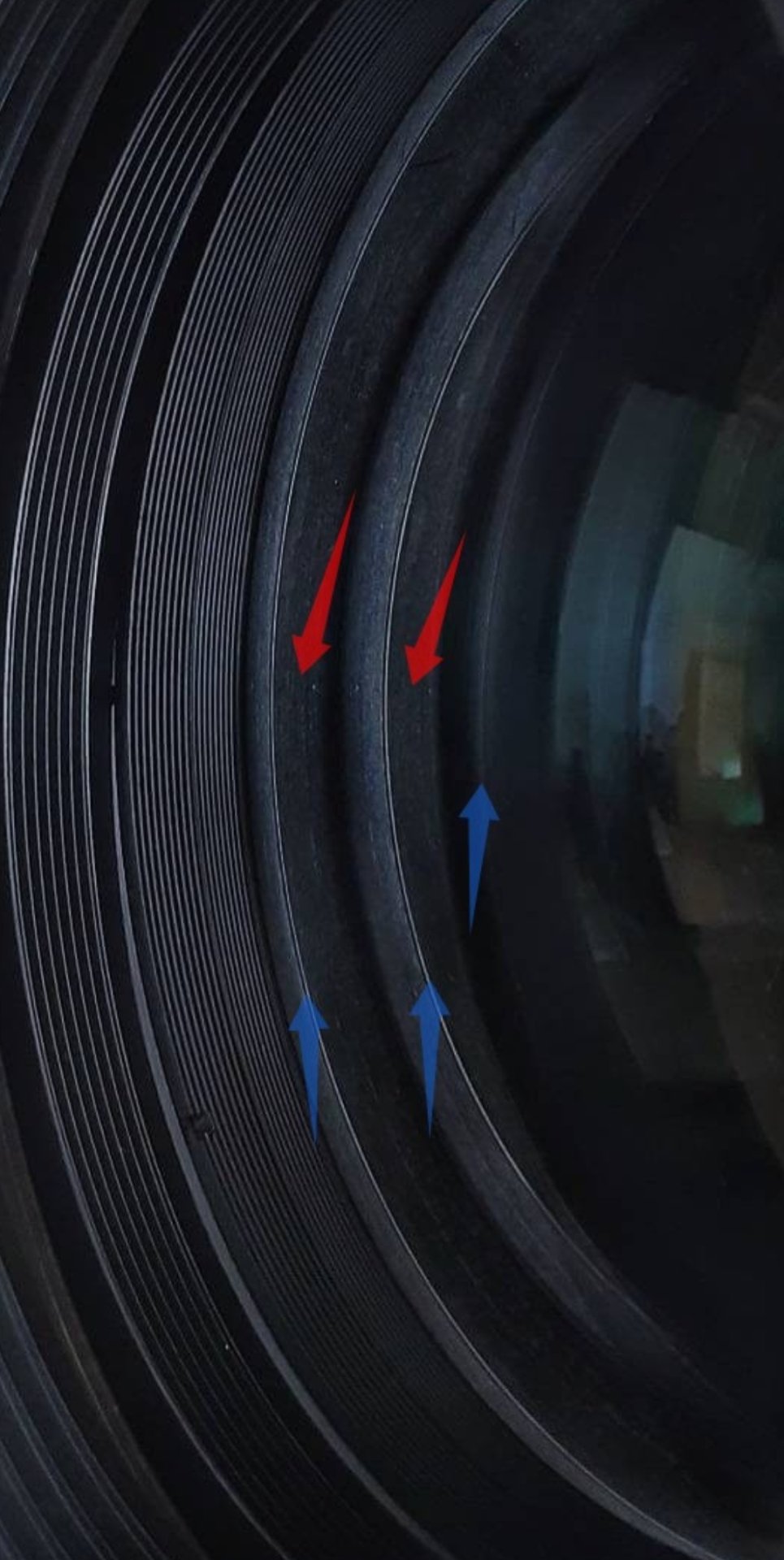

Hallo.
Auf diesem von der Seite aufgenommenen Foto können Sie sehen, wie gut die Zelle gestaltet ist, in der die beiden optischen Elemente jeder Röhre untergebracht sind.
Die blauen Pfeile markieren die Grenzen, die die Optiken fixieren und trennen. Die roten Pfeile markieren jedes der beiden optischen Elemente und ihre Ränder sind verdeckt, um jegliche Streuung zu vermeiden.
Diese Qualitätsniveaus sind typisch für ein sorgfältiges Design bis ins kleinste Detail, um eine großartige Leistung zu erzielen, und sie haben dies sehr gut erreicht, denn ich werde nicht müde zu sagen, dass dies jeden Tag, den ich mit ihnen beobachte, der Fall ist eine einzigartige und sehr lohnende Erfahrung.
Grüße Jose

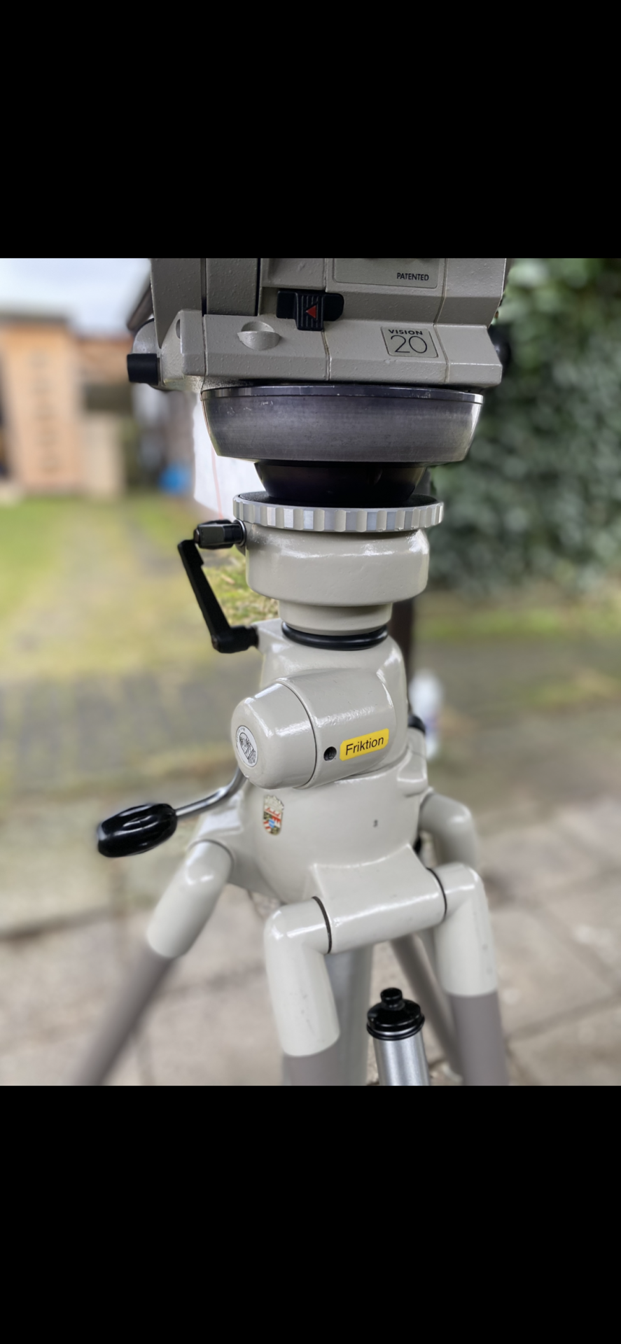

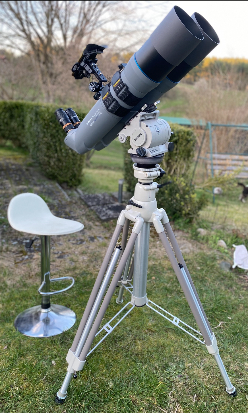

falls es Euch interessiert, hier mal ein Update zu meinem 120er SD-APM-Set, während ich auf 23:00 Uhr warte (soll ab da klaren Himmel geben hier in Süd-MV).
Man ist ja irgendwie immer unwilkürlich oder auch willkürlich auf der Suche nach Optimierungen, zumindest aber Verbesserungen am Spielzeug.

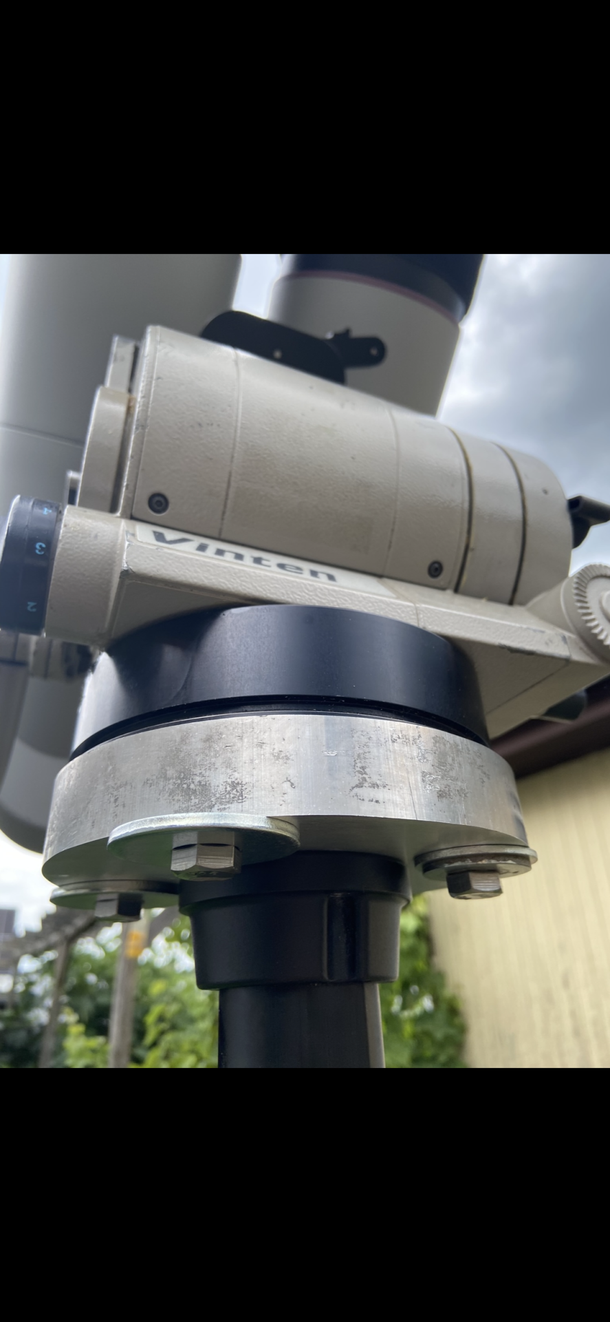

Die Bucht war für mich da sehr hilfreich und beim stöbern fiel mir doch ein echt gepflegtes Linhof-Professional-Stativ Typ 3323 mit großem Kurbeleinsatz Typ 3755 in die Habenwollen-Hände, zu einem Traumpreis, neu hätte ich es nie und nimmer in Erwägung gezogen (laut 2023er Linhof-Preisliste 2278€).
Es hat zwar kein Getriebe, jedoch ist die Friktion der Säule sehr feinfühlig einstellbar, so daß hochgekurbelt auch wirklich alles sicher oben bleibt, zudem ist die Kurbel auch noch einklappbar. und bietet so eine zusätzliche Sperre
Und wie es der Zufall will, hatte ich kurz vorher noch Glück, einen zweiten Vinten Vision 20 zu erstehen, so gut wie Neuzustand mit nur einem kleinen Mangel (linke abgeknallte Aufnahme für den Führungsgriff, den brauch ich sowieso nicht, Stichwort Nasen-Nachführung), auch für nen Appel und`n Ei, der läuft absolut smooth und hat noch einen Wartungs-Sticker von Mai 1995 dran :LOL:.
Wahrscheinlich eine große Glück-gehabt-Phase für beide Geräte.
Jetzt funktioniert meine ganze Kombination einfach traumhaft und superstabil, zudem endlich mal noch das Starsense-Modul am Griff befestigt, an einem Baader-Witty, den hatte ich noch seit Jahren hier herumliegen, mal als Zubehör für den alten Celestron-Sky-Scout angeschafft.
Meine Freude an meinem für mich optimierten Spielkrams ist jetzt natürlich groß, zudem wurde kein erhebliches Loch in die Finanzen gerissen ;).

Sehe ich es richtig, dass der Vinten eine spärische Basis hat und Du die direkt an die Linhof Platte montiert hast?
Die Auflagefläche ist dann relativ klein, oder?

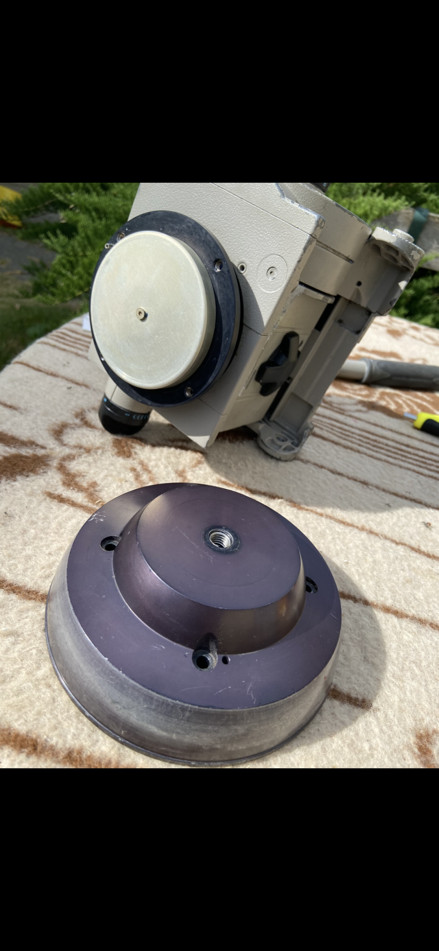

Guten Abend Jochen,
erstmal vielen Dank für Deine Anerkennung, ich weiß ja, daß Du großer Linhof&Vinten-Fan bist, da freut es mich ganz besonders, von Dir zuerst eine Reaktion erhalten zu haben, ist Tatsache, da Du ja die Initialzündung für mich vor über drei Jahren gegeben hast :) .
Ja, die Basis ist eine Kombi aus 100/150mm-Schale, wird so laut Vinten auch immer noch am Vision 250 verwendet.
Diese war ursprünglich an meinem ersten Vision 20 dran, der jetzige am Linhof hatte die flache Basis mit den vier Gewinden. Ich hab sie also getauscht, da ich nicht wußte, wie ich die Flachbasis an den Linhofteller befestigen soll.
Auflagefläche sind jetzt 7cm, auf 9cm, klar etwas knapp, aber geht. Hab nur das Aufnahmegewinde der Schüssel entfernt und den Linhofteller drangeschraubt, da wackelt auch nichts.
Die Flachbasis ist jetzt am ersten Vinten auf meinem Berlebach 29C dran, da habe ich eine Aluscheibe mit den passenden Löchern und nem 3/8-Gewinde versehen und einfach probiert. Funktioniert nun mit dem TS 100 SemiApo ziemlich gut (ist noch ein altes Foto, ist noch das Manfrotto 116 MK 2B drunter, sieht da noch ziemlich rustikal aus).
Jetzt überlege ich ich, die Basen nochmal zu tauschen, weil der Flachboden ja 13cm Durchmesser hat, damit besser auf den 9cm Linhof-Teller passen würde.
Mal grübeln, wie ich das hinbekommen kann, vielleicht ne Edelstahlscheibe verwenden?
Na mal sehen, irgendwie werd ichs hinbekommen, für Anregungen bin ich dankbar wie immer :giggle:.
Grüße, Fery

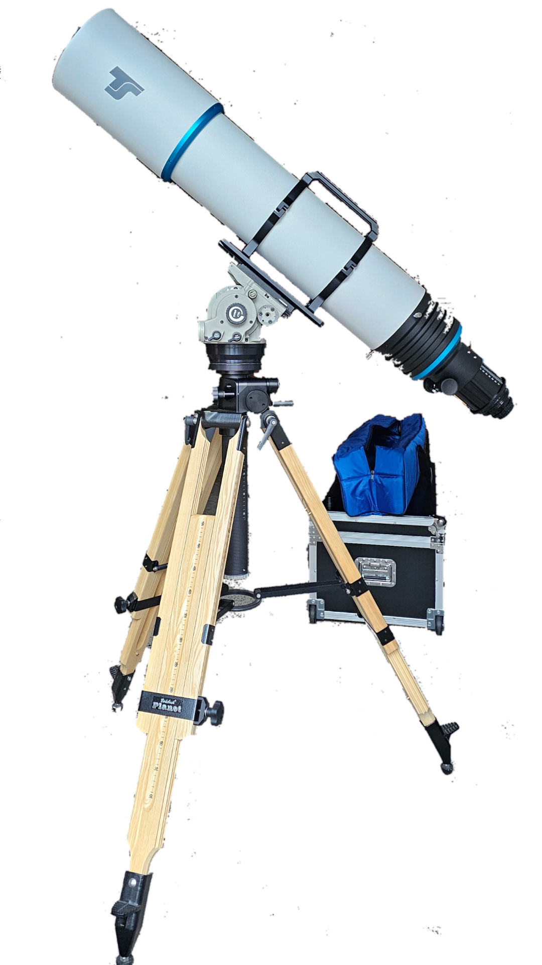

Whaaaaaat ???? Nur erinnern ? :cry:
JOCHEN, kannst Du an Deinem Beobachtungsplatz nicht eine Truhe mit Klimatisierung hinstellen und dann noch nen Lifter,
Dein 150er aus der Truhe aufs Stativ hieven ?
Bei Deinen Fähigkeiten bestimmt machbar ;)
Gruß Fery
Eher baue ich ne Kuppel und lass alles aufgebaut :)
Allerdings wachsen hier im Umfeld die Bäume langsam höher und es wird in der Nachbarschaft immer heller.
Eigentlich kann man nur noch nach Mitternacht raus...
Grüße Jochen
