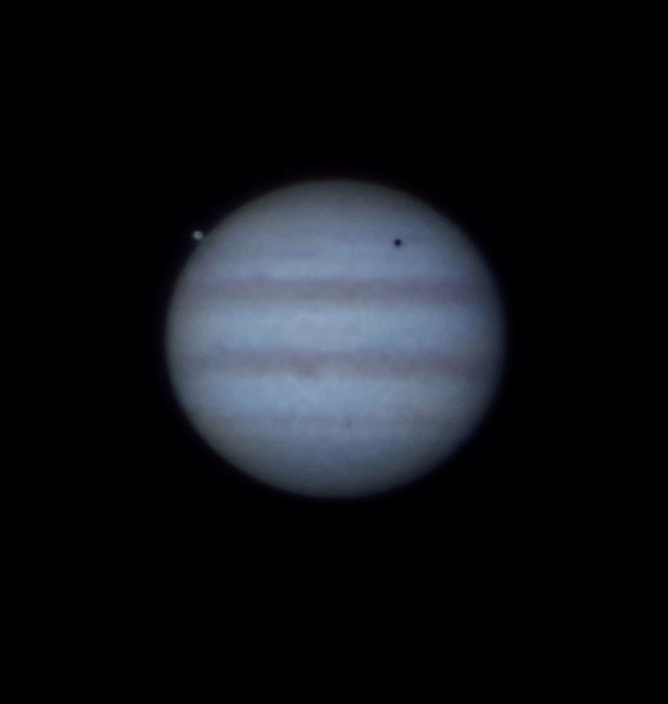

Um das Foto zu machen, habe ich das Fernglas auf die EQ8-Montierung montiert. Ich wollte mit der Vinten-Montierung festhalten, was ich darin sehen konnte, aber das Bild wäre mir natürlich nicht gelungen, da es keine Nachführung hatte vom Himmel. Das Foto stammt von vor drei Nächten, als der Mond Europa seinen Transit begann. Vor einigen Nächten hatte ich Jupiter beobachtet und wollte versuchen, das einzufangen, was ich sehen konnte. Zu sagen, dass das Bild, das das Auge erreicht, noch angenehmer ist als das Foto selbst, ist eine große Überraschung.
Natürlich ist das nicht der Hauptgrund, warum ich mein geliebtes Fernglas verwende. Ich habe es gekauft, um die Sternenfelder, Sternhaufen, Galaxien, Nebel und Kometen zu genießen, aber es ist schön zu wissen, dass man von Zeit zu Zeit einen Blick darauf werfen kann Planeten und der Mond.
Trotz allem, was ich heute gesagt habe und all den Erfahrungen, die ich hier beschrieben habe, seit ich das Thema eröffnet habe, kann ich nur sehr zufrieden und glücklich sein, das Fernglas APM 150 ED gekauft zu haben. Dass sie meine Erwartungen weit übertroffen haben und dass sie meine Begeisterung und meinen Wunsch, den Sternenhimmel zu beobachten, verändert und erneuert haben. Ich hoffe, dass ich ihre Magie noch viele Jahre lang genießen kann. Solange ich die Kraft habe, sie in den dunklen Himmel zu tragen, werden meine wunderbaren Ferngläser weiterhin meine Reisebegleiter sein, in das unendliche Universum, zu dem wir gehören.
Grüße Jose
Vielen Dank für dieses Bild, Jose!
ich hatte bei meiner letzten Beobachtung ja auch die Planeten im Visier und kann Deine Begeisterung gut nachvollziehen.
Pluto fehlt mir noch und einen Schattentransit habe ich mit dem 150er bisher auch noch nicht beobachtet :)
Aber generell teile ich Deine Begeisterung.

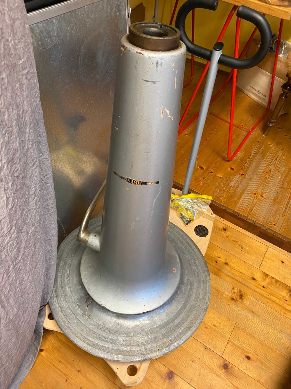

Deshalb setzte ich jetzt meinen seit langem gehegten Plan um, und habe mir eine Nike Eskilstuna Hydrauliksäule besorgt.
dadurch kann man die Höhe einfach mit Fusspedalen einstellen.
Dazu kommt, dass die Säule auch einen sehr kleinen "Fußabdruck" hat, spricht die 3 doch weit ausladenden Stativbeine fallen weg und man kann sich besser um die Säule herumbewegen.
Und mir persönlich gefallen diese Säulen auch optisch sehr gut, mich erinnern sie an die wunderschönen, klassischen Zeiss Glockensäulen ...
Das Stativ mit der Kurbelsäule werde ich dann komplett für den mobilen Einsatz verwenden, mal sehen, vielleicht komme ich dadurch auch öfter an noch bessere Standorte.
Grüße Jochen

Die Nike-Hydrauliksäule sieht sehr gut aus, sieht robust und schön aus und soll sehr komfortabel zu bedienen sein. Schade, dass Sie so etwas heute nicht finden können, also haben Sie Glück, es gefunden zu haben. Ich denke auch darüber nach, eine Säule zu bauen, allerdings mit einem Kurbelhubsystem. Ich würde es dauerhaft in der Sternwarte installieren, die ich im Landhaus baue, da ich für Reisen an dunkle Orte bereits das komplette Vinten-Set habe und damit zufrieden bin.
Können Sie uns die Abmessungen und das Gewicht der Säule mit ein- und ausgefahrenem Schaft nennen? Allerdings sollte das Gewicht keine Rolle spielen, wenn es an der gleichen Stelle befestigt werden soll.
Grüße Jose
Hallo Jose,
diese Säule wiegt etwa 70 Kilo.
Ich gehe davon aus, dass man sie nicht zusätzlich am Boden befestigen muß, denn unsere Ferngläser wiegen sicherlich weniger als die großen Zeichenplatten, die auch einen viel größeren Hebelarm haben.
Das Angebot solcher Säulen ist recht groß, allerdings sind die geforderten Preise oftmals viel zu hoch.
Mehr als 250 Euro darf eine funktionierende Säule nicht kosten, dazu braucht man etwas Geduld.
Und dann hat man noch das Transportproblem, ich mache das mit einer kleinen Spedition, die aber auch nochmal 100 Euro kostet.
https://www.kleinanzeigen.de/s-nike-eskilstuna/k0
Grüße Jochen

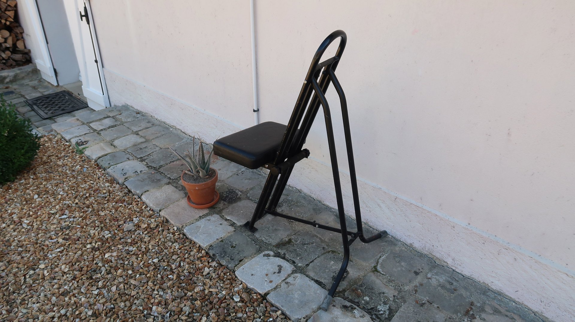

Ich nutze genau so einen Stuhl und die höhenverstellbare Säule parallel.
Die Ausladung des 150ers ist schon gewaltig, 50cm Hub der Säule reichen da nicht aus und ich mag es weder auf dem Boden, noch in luftiger Höhe zu sitzen :)
Mit Säule und Stuhl ist es für mich maximal bequem.
Grüße Jochen

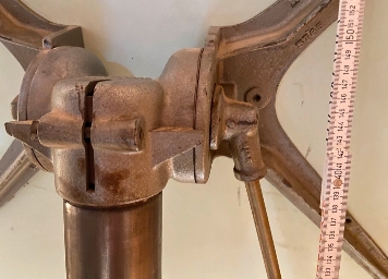

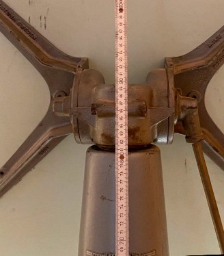

Danke Jochen für den Link zu den Nike-Kolumnen, ich würde gerne eine davon für die zukünftige Sternwarte bekommen.
Ich sehe, dass die Höhe bei abgesenkter Mittelsäule 80 cm beträgt
Bei angehobener Mittelsäule sind es 140 cm, dazu kommt noch die Höhe des Vinten-Rahmens.
Es ist zwar nicht sehr hoch, reicht aber aus, um im Sitzen beobachten zu können, was empfehlenswert ist. Wenn mehr Höhe benötigt wird und für einen festen Standort in einer Sternwarte, könnte ein niedrigerer Betonsockel mit der erforderlichen Höhe hinzugefügt werden.
Grüße Jose
Hallo Jose,
hier in Deutschland findet man die Säulen regelmäßig, hast Du denn mal geschaut, wie es in Spanien aussieht?
Produziert wurden sie ja in Schweden
Grüße Jochen

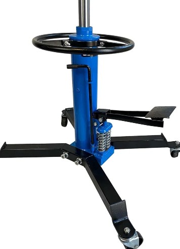

Bei einer anderen Gelegenheit habe ich darüber nachgedacht, eines davon zu kaufen, das für die Autoreparatur verwendet wird, aber am Ende gefiel mir die Ästhetik nicht.
Grüße Jose

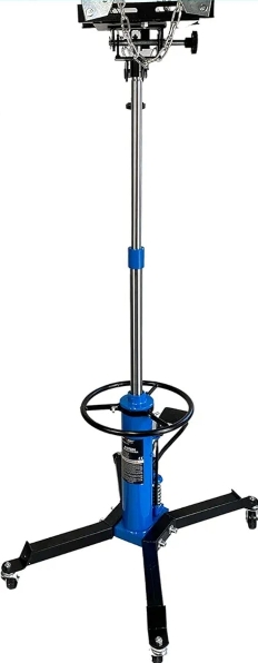

Hallo
Das meine ich,
Die Ladekapazität ist enorm und das Anheben und Absenken ist bequem und sicher. Aber für die Astronomie sind die Nikes definitiv robuster und schöner.
Grüße Jose
Ja, von der Last und vom Hub her würden diese Dinger auch funktionieren.
Aber der Durchmesser der Säule ist recht gering, was sicherlich zu Instabilität und Zittern führen würde.
Die sind halt speziell dafür hohe Lasten vertikal zu stützen.
Bei der Nike musste das Zeichenbrett bombenfest und ohne zu zittern stehen, also genau der selbe Anspruch wie bei uns :-)
Grüße Jochen
