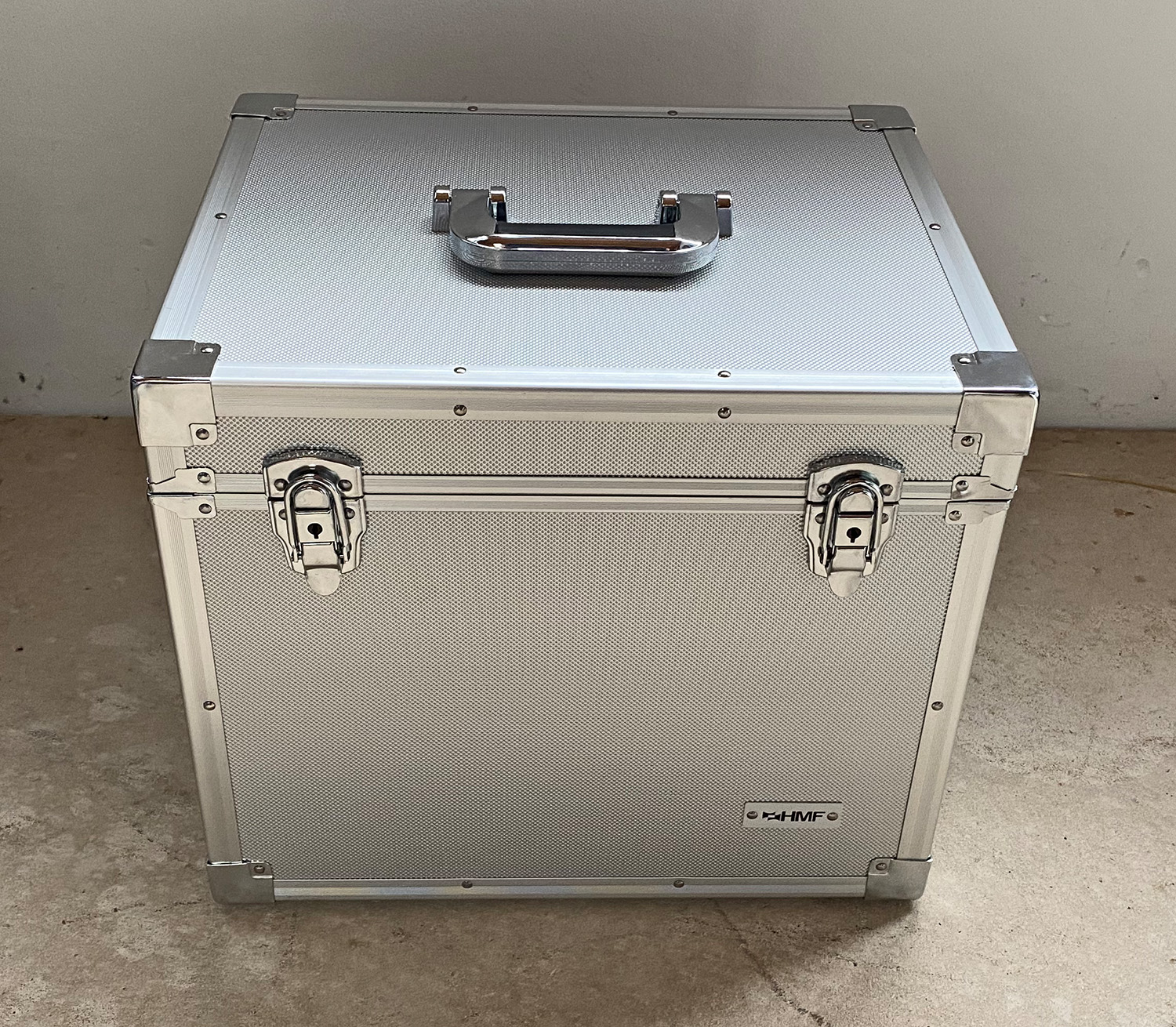

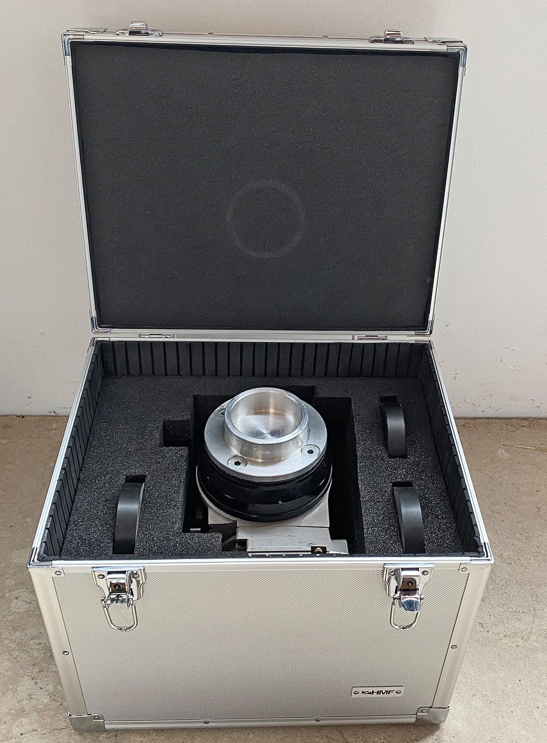

Auch wenn das Stativ mit Säule und Fluidehead an einen Stück zu tragen ist, sind das doch ziemlich unhandliche 20 Kilo...
Deshalb habe ich mir jetzt noch eine Alubox besorgt, in die der Fluidhead und die 3 Nivellierscheiben des Stativs passen.
In dem Koffer ist auch noch Platz für mein schwarzes Beobachtungstuch.
Dadurch wird alles doch deutlich handlicher und angenehmer, zu Tragen sind nun:
- Stativ mit Säule (10 Kilo)
- Fluidhead (12 Kilo)
- Okularkoffer (15 Kilo)
- Bino (22 Kilo)
- Hocker (2 Kilo)
Da ich den Hocker und Fluidhead in einem Gang tragen kann muss ich 4 mal laufen
Insgesamt dauert der Aufbau mit Ausnivellieren maximal 10 Minuten
Grüße Jochen

Hallo Lothar,
nein, für mich ist es ein grab and 4x go :)
Die 55 Kilo sind wohl mit Case und Verpackung, sozusagen das Versandgewicht.
Das Bino alleine wiegt 22 Kilo.
Stativ mit Säule 10 Kilo
Fluidhead 8 Kilo (im Koffer 12 Kilo)
Man kann Stativ, Säule und Fluidhead zwar an einem Stück tragen, allerdings ist das ziemlich unhandlich, auch wenn es "nur" 18 Kilo sind.
Anfangs habe ich das so gemacht, inzwischen trage ich den Kopf aber separat und laufe einmal mehr.
Er ist ja mit einem Schnellspanner auf der Säule befestigt und somit einfach zu montieren und demontieren.
ich glaube auch nicht, dass man mit dem 120er und 100er weniger oft laufen muss, nur die Gewichte sind halt kleiner :)
Bisher habe ich das Setup noch nicht transportiert.
Ich plane das Bino ohne Koffer auf den Rücksitz zu schnallen, denn der Koffer ist groß, unhandlich und schwer.
Die Kunststoffbox des 150/45° war da deutlich besser, aber leider ist das 90° zu lang dafür :-(

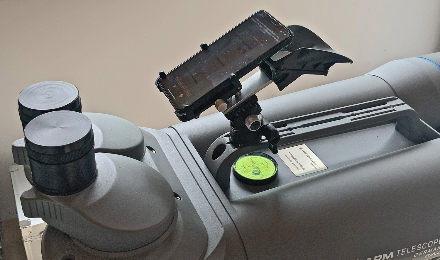

Ich wollte nochmal speziell auf den StarSense Explorer eingehen.
Das System selbst ist in diesem Video ab 8:25 recht gut beschrieben, davor geht es nur um das Teleskop:
https://www.youtube.com/watch?v=LY929ih9-7Q&t=933s

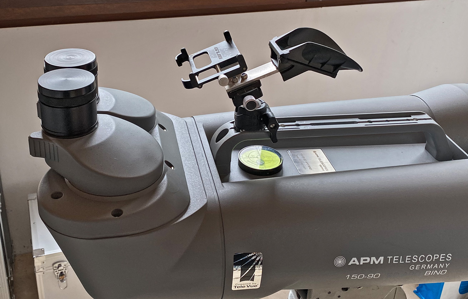

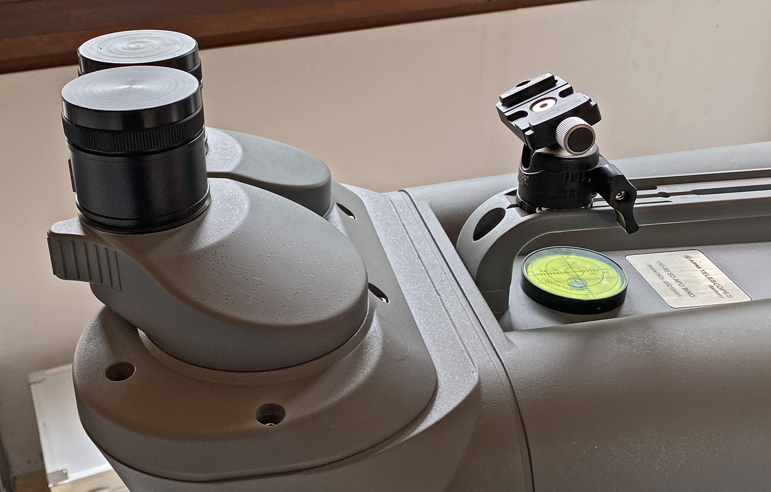

Ich habe mir ja einen Smartphone Halter speziell für mein iPhone gebaut, weil ich den Originalen aus Plastik nicht so ansprechend fand, auch wenn er natürlich einwandfrei funktioniert.
Dabei habe ich nur noch den Spiegel samt Blendschutz vom Originalteil verwendet.
Ich bin einfach kein Freund von Plastik und das Auge isst ja auch mit :)
In diesem Halter lässt sich das iPhone auch reproduzierbar einlegen, sprich auch beim nächsten Beobachtungsabend stimmt die Ausrichtung noch.
Der Halter selbst sitzt auf einem kleinen Kugelkopf:
Auch wenn das alignment in der App wie im Video beschrieben natürlich funktioniert, mit dem Kugelkopf geht es noch einfacher und genauer.
Dafür nehme ich irgend einen Stern ins Zentrum der Okulare und bewege den Smartphonehalter dann so lange, bis genau dieser Stern auch im Fadenkreuz der App ist.
Danach passt die Ausrichtung zu 100%

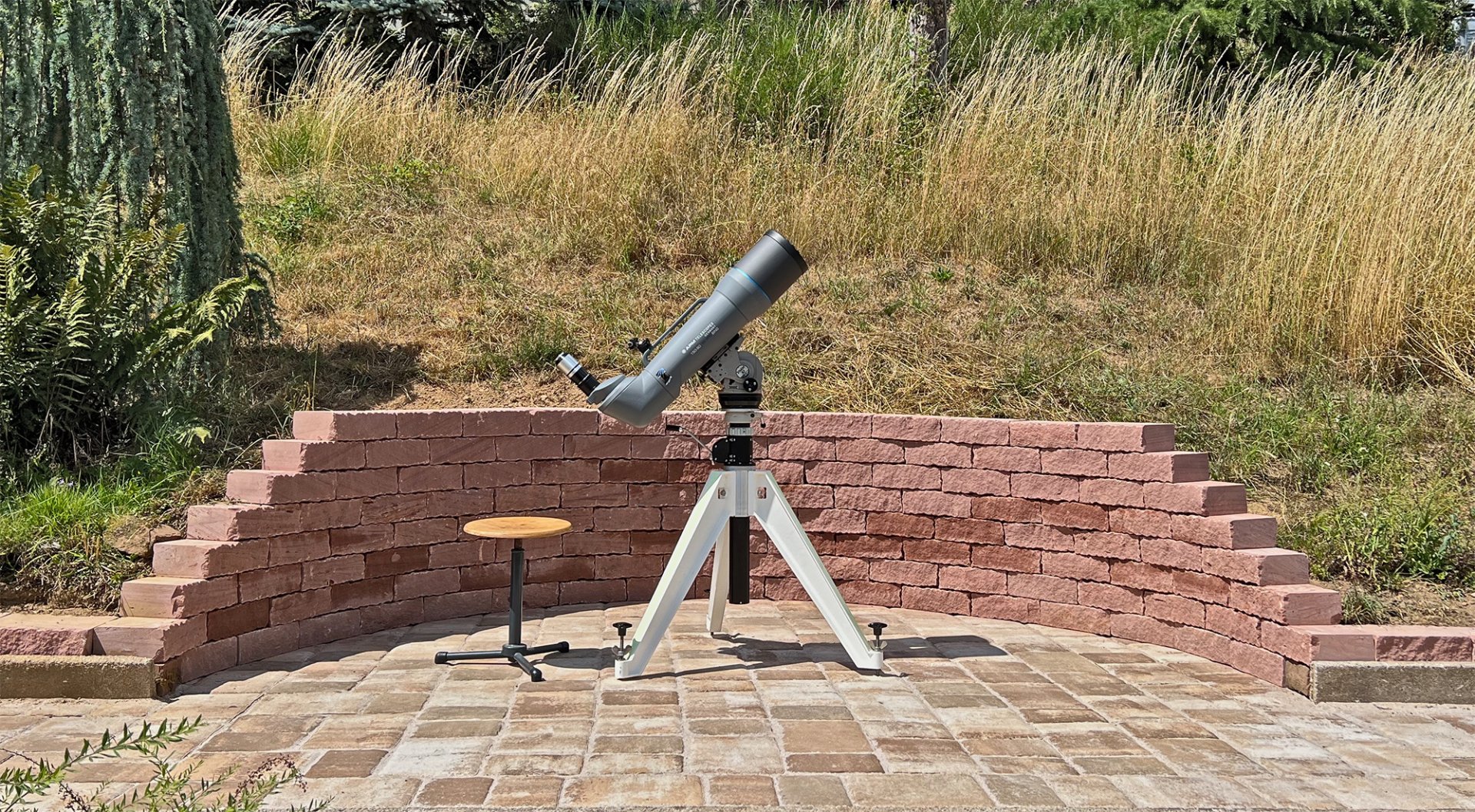

So sieht das gesamte Setup aus:
Ich bin davon extrem begeistert.
Keine Geber, die ich an die Montierung adaptieren muss, keine Kabel, keine Batterie.
Man braucht keine 2 Sterne zur Ausrichtung, ein x-beliebiger reicht aus.
Das Finden und Anfahren von Objekten ist total einfach und intuitiv.
Ein - Auszoomen in der App ermöglicht einem immer den benötigten Massstab und Details.
Natürlich kann man mit der App auch Objekte identifizieren, dazu muss man sie einfach antippen und bekommt dann die gewünschten Informationen angezeigt.
Dass die App aus dem Hause Sky Safari kommt und einen identischen Aufbau hat ist für mich das Tüpfelchen auf dem i, da ich meine ganzen Beobachtungsplanungen mit Sky Safari mache.
Grüße Jochen
Hallo Jochen,
ich bin ebenfalls begeisterter Nutzer der Starsense Explorer App:sneaky:
Nur eine Frage zu deiner Vorgehensweise bei der Ausrichtung der App: Worin genau liegt der Unterschied zur Ausrichtung der App mit dem Handydisplay oder mittels Kugelkopf/Smartphonehalter? Wie erhöhst du dadurch die Genauigkeit des Systems?
Ich zentriere einen Stern im Okular und danach zoome ich am Handydisplay so weit es geht rein und verschiebe dann das Bild, sodass der Stern mittig auf dem Fadenkreuz liegt. Das passt auch ziemlich genau. Bei der Beobachtung sehe ich dann oft eine minimale Abweichung in eine Richtung, die aber weitgehend gleich ist (beispielsweise sind die Objekte dann immer am unteren Rand des Zielkreises mittig im Okular zu sehen). Wenn man die Abweichung dementsprechend berücksichtigt ist es also fast zu vernachlässigen, weil das zu suchende Objekt eigentlich immer im Übersichtsokular zu sehen ist, im 13mm Okular oft auch. Aber rein instinktiv versucht man ja eigentlich die angezeigte Objektposition mit dem Zielkreis/Fadenkreuz beim Anfahren eines Objekts in Übereinstimmung zu bringen und nicht irgendwie versetzt.
Entsteht bei deiner Ausrichtung keine Abweichung des Systems?
Weiterhin viel Erfolg mit dem Bino!
CS Max
Hallo Max,
ich fand das Verschieben des Sterns ins Fadenkreuz der App etwas fummelig und ungenau.
Diese geringe Abweichung in immer die selbe Richtung hatte ich auch, aber auch das lässt sich leicht durch Schwenken des Halters über den Kugelkopf nachjustieren.
Nein, es entsteht bei mir keine Abweichung, selbst wenn das Smartphone leicht schräg steht.
Grüße Jochen

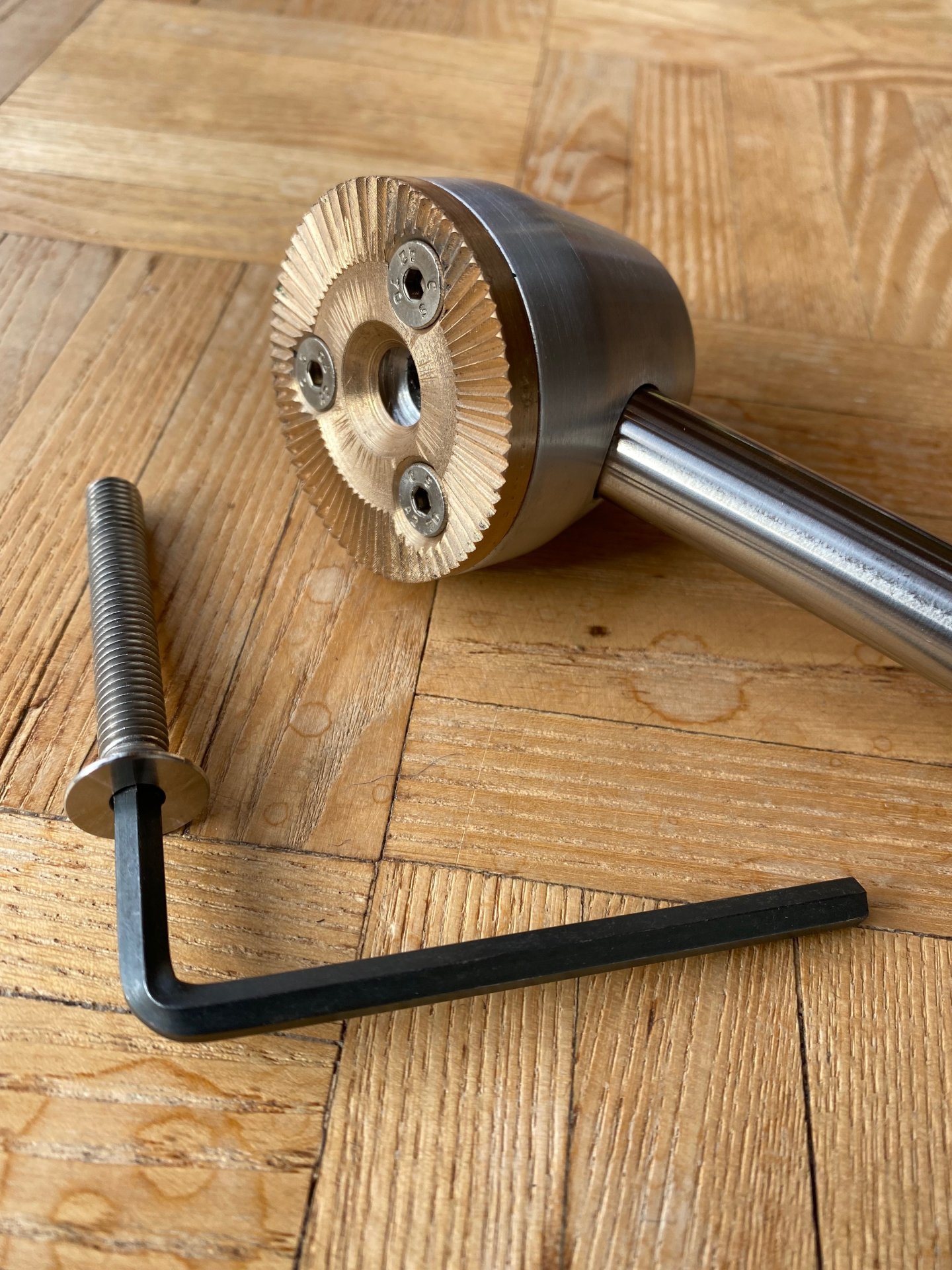

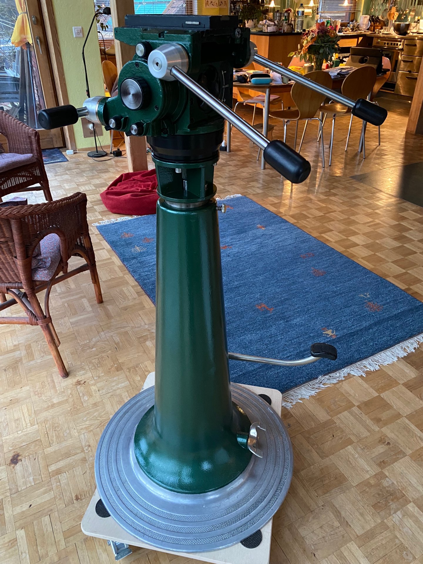

Als Neuling auf diesem Forum möchte ich kurz meine Erfahrung mit dem Kauf eines Vinten Vision 30-Fluidheads teilen (vergl. Seite 2ff dieses Threads). Nach einem Besuch bei Jochen (ganz herzlichen Dank für den sehr freundlichen Empfang!) war ich von der Funktion seines Fluidheads so überzeugt, dass ich beim gleichen französischen Händler ebenfalls einen solchen Kopf bestellt habe, ganz gewöhnlich über eBay abgewickelt. Eine kurze Mail von mir mit der Bitte um gute Verpackung wurde ebenso kurz aber sehr freundlich beantwortet, und früher als von eBay angegeben kam der Kopf sorgfältig verpackt bei mir an. Es ist exakt der bestellte und bei eBay in etlichen Fotos abgebildete Kopf, funktional absolut einwandfrei und nach vorsichtiger Abnahme der durch jahrelangen harten Gebrauch leicht verkratzten Verkleidungen im innern wie neu, erstklassig mechanisch verarbeitet und konstruktiv eine absolute Augenweide. Ich gebe momentan allen Oberflächen der Verkleidung eine neue dunkelgrüne Hammerschlaglackierung. Den positiven Beschreibungen von Jochen, auch über die Abwicklung des Kaufs, kann ich mich uneingeschränkt anschliessen und bin äusserst dankbar für die tolle Beratung!
Ich habe den Kopf übrigens ebenfalls für das 150/90° gekauft.

Hallo Jochen,
wie hast Du die China-Kurbelsäule genau ans Elephant bekommen? Ich hab das jetzt so verstanden, dass Du die Duralaluminiumsäule deswegen gedreht hast um
a) den Flansch von 110mm zum Anschluss der Kurbelsäule bündig mit der Mittensäule zu haben?
b) die Bohrung für die Kurbelsäule 85mm sein muss, die Säule vom Elephant aber nur 82mm hat?
Wie genau erfolgt dann die Befestigung der Kurbelsäule an der Mittensäule?
Hätte man das Elephant bei Neumann nicht direkt mit 85mm und 110mm Flansch bestellen können, oder gab es noch einen anderen Grund für die Dreharbeiten?
Ja genau, der Innendurchmesser des Flansches am Elephant war zu klein.
Herr Neumann hätte mir das Elephant auch mit dem größeren Durchmesser liefern können, aber das hätte lange gedauert und als Sonderanfertigung auch gekostet, deshalb habe ich den Flansch selbst gedreht.
Ich habe auch den Außendurchmesser des Flansches größer gewählt, so dass er genau zum Flansch der Kurbelsäule passt.
Normalerweise wird die Kurbelsäule je geklemmt (Gitzo) ich habe aber Löcher in beide Flansche gebohrt und sie dann miteinander verschraubt.
Wenn Du ein paar Seiten zurückblätterst siehst Du das auf den Bildern.
Mit den Elephant bin ich nach wie vor sehr zufrieden und habe es inzwischen auch ein paarmal transportiert.
Zerlegen und Zusammenbauen geht mit den 3 Schrauben wirklich ratzfatz.
Diese chinesischen heavy duty carbon Stative sehen auch sehr lecker aus, aber die Köpfe sind recht filigran und ich weiss nicht, ob man die Säule da so stabil adaptieren könnte.
Es gibt ja auch eines mit Kurbelsäule, aber die ist deutlich schwächer dimensioniert als die Säule, die ich habe.
Sie hat auch keine Kugellager zur Führung.
Grüße Jochen
Nachdem die erste Serie der Kurbelsäulen aus China ausverkauft ist wurde heute der Nachfolger vorgestellt.
Er wurde nochmals verbessert und hat nun die doppelte Anzahl Kugellager zur Führung der Säule.
Dafür wurde der einstellbare Teflonring oben weggelassen.
Die größte Verbesserung ist aber, dass nun alle Kugellager in Rillen laufen, also auf der ganzen Fläche tragen.
Außerdem haben jetzt alle Kugellager 14mm Durchmesser, bei der alten Säule hatten die Lager, die auf der RUndung der Säule liefen nur 11mm Durchmesser.
Hier die offizielle Vorstellung:
https://www.cloudynights.com/topic/...-geared-column-2nd-production-run/?p=11342533
Meiner Meinung nach ist die Säule nun absolut perfekt, es gibt keine andere Säule, die in Sachen Präzision und leichtem Kurbeln selbst höchster Lasten auch nur in die Nähe kommt.
Grüße Jochen

Auch von mir mal ein kleines Update, auch wenn ich in letzter Zeit nicht zum Beobachten gekommen bin.
Große Gerätschaften benötigen nämlich auch einen passenden Standort und deshalb habe ich mich in den Berg gegraben und eine ausreichend große Plattform gebaut.
Ein Südhang mit freier Sicht von West bis Ost und immer noch guter Sicht Richtung Norden hat viele Vorteile, aber auch einige Nachteile :)
Aber nun steht den kommenden Beobachtungsnächten nichts mehr im Weg ...
Grüße Jochen
Hallo Jochen,
super Ausrüstung - wirkt sehr solide, und ist auch schön anzusehen. Da würde ich zu gerne mal durchschauen. Schicke Beobachtungsecke, hoffentlich speichern die Steine nicht zu viel Tageswärme, wäre nicht so gut wegen der nächtlichen Abstrahlung. Etwas mehr grün wäre nicht schlecht.
Gruß Rolf
